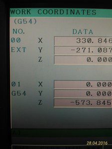

Было всё, как у всех. Но в один прекрасный момент всё встало с ног на голову! Проблемма касается привязки детали по X и Y.При запуске УП стол уезжает на концевик. После долгих танцев с бубном понял , что для того, чтобы станок приехал по УП в центр детали, нужно после привязки детали по осям стандартным способом , при помощи центроискателя(по УП "0"детали в центре) вывести станок в машинный "0", а в рабочие координаты забить X 0 ,Y0 и в центре детали получается абсолютные координаты по нулям. Соответственно в таблице рабочих координат значения X,Y получаются по нулямм и обработка идёт как надо. Помогите разобраться , что произошло, ума не приложу! Догадываюсь , что что-то с абсолютными координатами стало..., но как их вернуть на место? Станок Leadwell 3-х координатный, Fanuc Oi-MD , возвраст около года. Машинный 0 в верхнем левом углу. Ось "Z" на месте.
Работает по G54, реальные координаты в таблице сверху. (2113 просмотров) <a class='original' href='./download/file.php?id=78756&mode=view' target=_blank>Загрузить оригинал (1.44 МБ)</a>

А если знак в привязке сменить?

Тогда абсолютные по нулями, когда станок в машинном ноле.но это тоже не правильно. Автоматом знаки забиваются так, как в верхней таблице на фото. X с + Y с - . И так было до этого.

Ещё одно уточнение. Когда станок в машинном ноле,абсолютные координаты соответствуют рабочим(до того , как забиты ноли), но с противоположными знаками. Перезагрузка не помогает.

Странно конечно, не должно быть нулей в G54, обычно там машинные координаты забиты, после обмера датчиком. Кстати, какой датчик Renishaw?

Обычный центроискатель индикаторного типа. Тайвань. Аналог ЦИ 3
Re: Привязка вверх тормашками
А ты не пробовал эти координаты занести в G54?

Всё . Разобрались. Верхняя таблица на фото с обозначением EXT должна быть пустой. Она предназначена для коррекции по всем осям для всех систем координат детали G54 ... G59. Но как показал этот конкретный случай, и так работать можно ))). Спасибо за внимание.
Только не понятно, как у тебя в ext значения с датчика записались? :wik:

Сам забил, чтобы смещение проверить нижней части относительно верхней. Деталь овальная была , отлавливал после переворота. Вот и ловил пол ночи по незнанке , сам себя развёл)).
