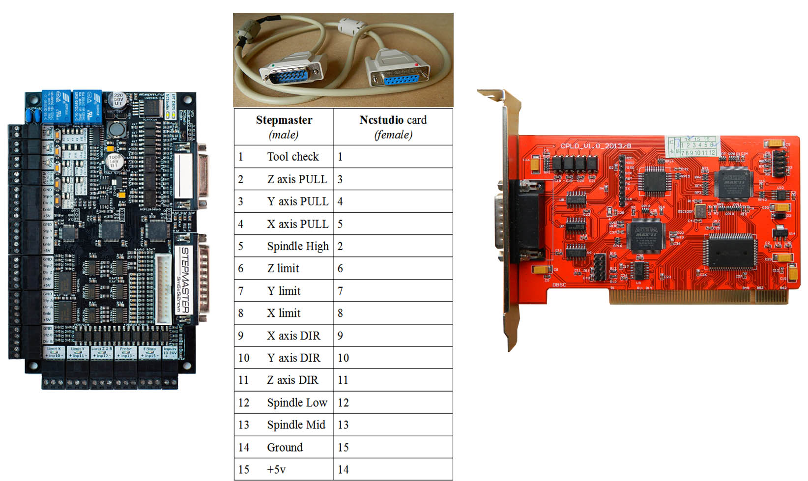

Вчера подключил красную (как на фото) плату Ncstudio к Stepmaster. Стандартный 1:1 кабель подходит только к синей плате, фотография которой в руководстве на Stepmaster.
У меня красная, поэтому резал кабель и перепаивал в соответствии с таблицей. Проверил. Все работает должным образом. Обратите внимание на питание. Оно по разному разведено на разных платах. Что будет если перепутать - не знаю.
