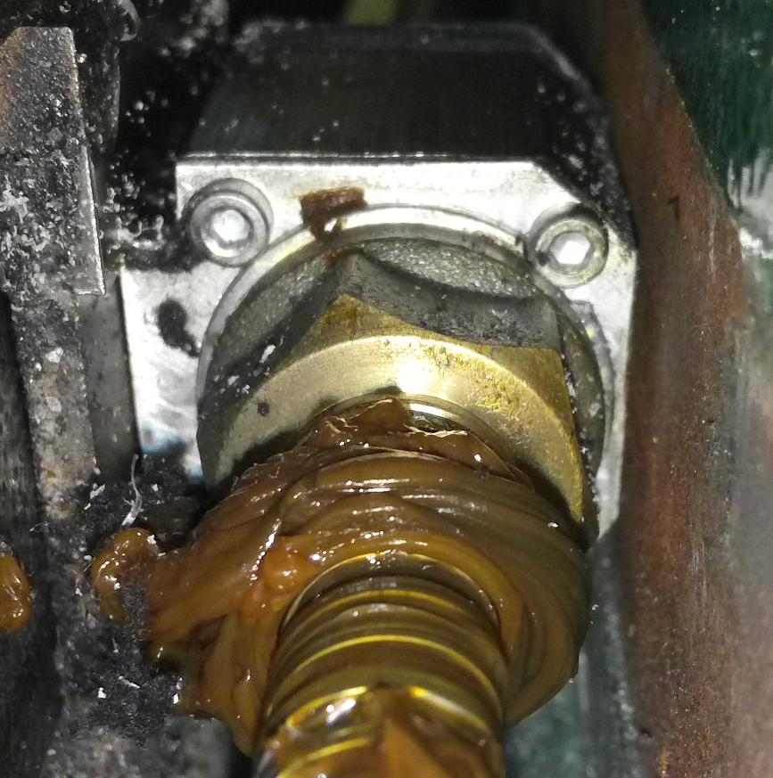

Вот такая там стоит Гайка!
Гайка.JPG (3520 просмотров) <a class='original' href='./download/file.php?id=77387&mode=view' target=_blank>Загрузить оригинал (124.92 КБ)</a>

jinior писал(а):Вот такая там стоит Гайка!
Ни у кого идей нет что это за гайка такая?

Разобрал станок! Выяснил что крепление гайки со времен разболталось! Затянул снова и заштифтовал! Посмотри как себя поведет после сборки!
