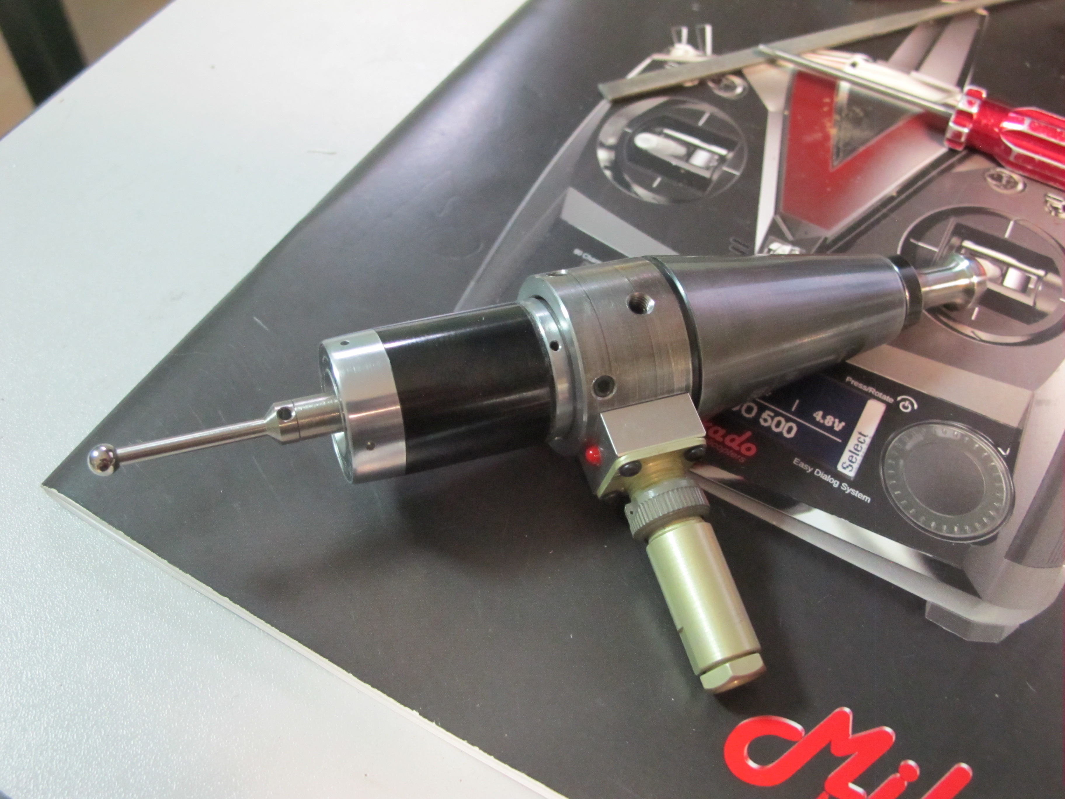

nik1 писал(а):Я так понимаю стилус самодельный?
Нет стилус покупной в ПЛ, тело нержавейка, шарик рубин, цена 434руб.

Re: Крепление датчика ЧПУ Контакт-3
пробую вариант совмещения контактной части с разъемом, с юстировочным механизмом
это из за необходимости уменьшения длины, ограничения по оси Зет
в размер вписался, юстировка вроде работает, но нужен индикатор с сверхнежной пружинкой, мои все несколько жестковаты
в этом варианте есть некое неудобство с выводом проводов, но зато приличный выигрыш по длине
потом отпишусь , вышло или нет :)

nik1 писал(а):пробую вариант совмещения контактной части с разъемом, с юстировочным механизмом
Ты тоже выкинул родную индуктивную связь?
Да , с ней не вписался бы в длину
с проводом на разъеме тоже нормально
