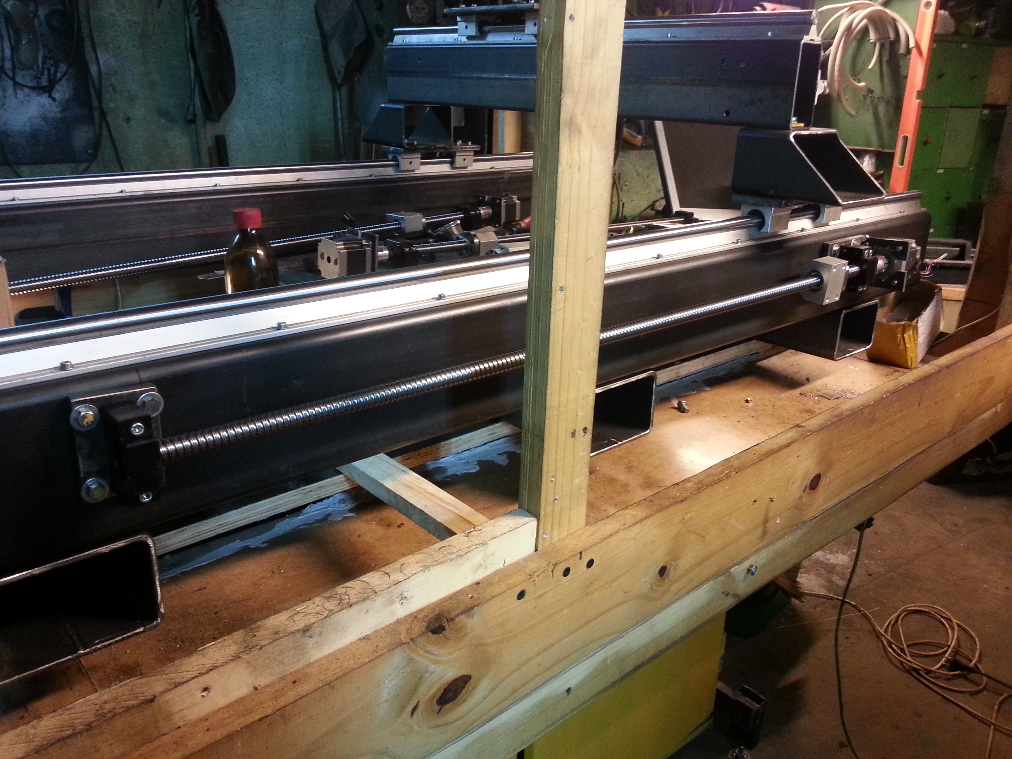

Рама.
Пробую собрать раму.
r1 (7).jpg (4974 просмотра) <a class='original' href='./download/file.php?id=78116&mode=view' target=_blank>Загрузить оригинал (2.33 МБ)</a>
r1 (4).jpg (4974 просмотра) <a class='original' href='./download/file.php?id=78113&mode=view' target=_blank>Загрузить оригинал (2.29 МБ)</a>
r1 (5).jpg (4974 просмотра) <a class='original' href='./download/file.php?id=78114&mode=view' target=_blank>Загрузить оригинал (2.67 МБ)</a>
r1 (6).jpg (4974 просмотра) <a class='original' href='./download/file.php?id=78115&mode=view' target=_blank>Загрузить оригинал (2.39 МБ)</a>

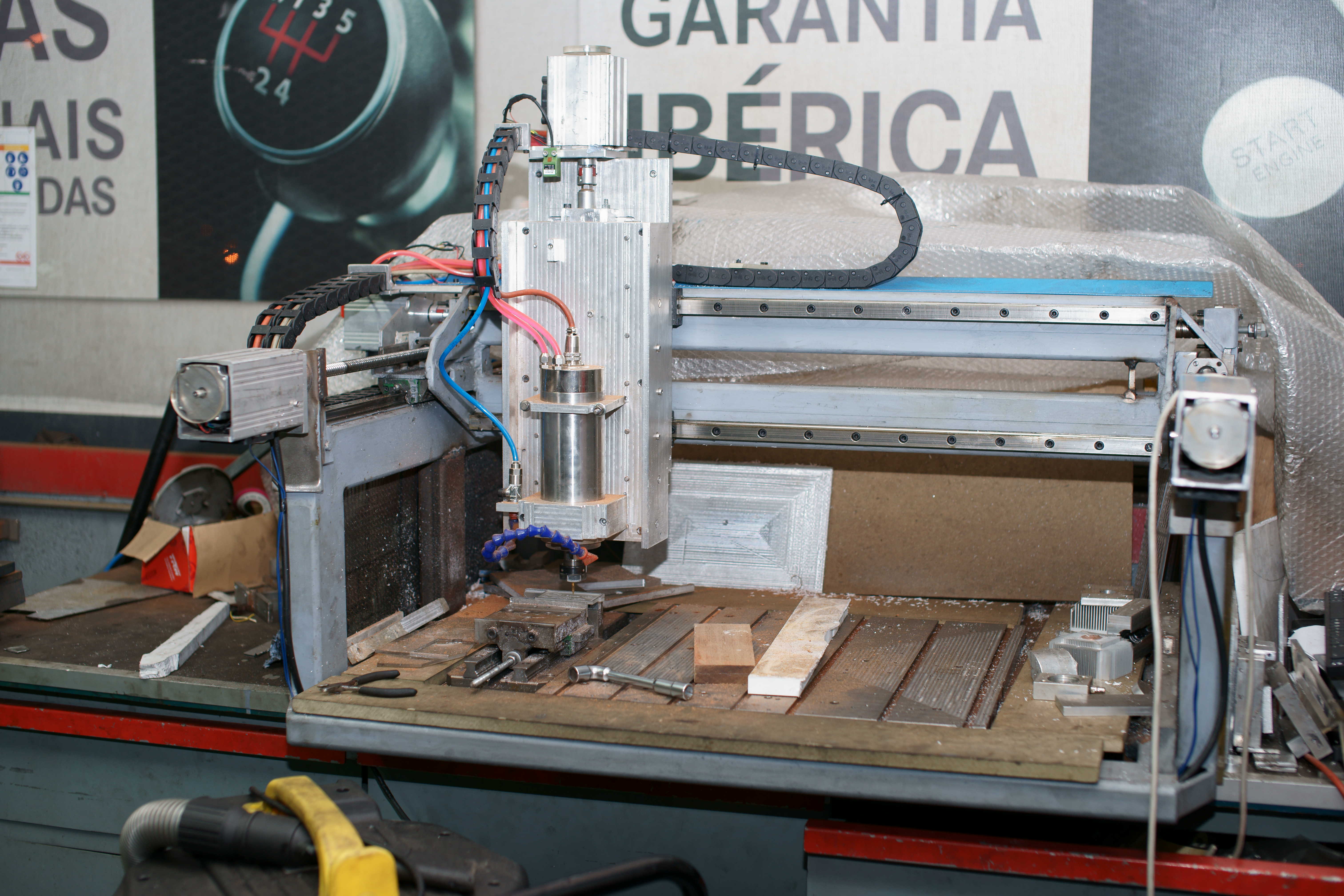

Портал будет вибрировать и болтаться как осиновый лист . Направляющая нижняя по оси Х прикручена почтит посредине трубы. если закрепить ближе к низу - будет по жестче. Открытые квадратные сечения будут сильно гулять по диагонали.
DSC07583.JPG (4915 просмотров) <a class='original' href='./download/file.php?id=78150&mode=view' target=_blank>Загрузить оригинал (2.09 МБ)</a>
DSC07580.JPG (4915 просмотров) <a class='original' href='./download/file.php?id=78151&mode=view' target=_blank>Загрузить оригинал (2 МБ)</a>
рабочее поле 760х580 2.2 квт. труба 80х40х5. при работе фрезами больше 6 мм по алюминию жесткости маловато. (4915 просмотров) <a class='original' href='./download/file.php?id=78152&mode=view' target=_blank>Загрузить оригинал (1.84 МБ)</a>

Bakhtin писал(а): Открытые квадратные сечения будут сильно гулять по диагонали.
Да, согласен. У себя буду переделывать, так как жесткость хоть и присутствует, спасает только то что два винта на ось. Но переделка уже к осени сейчас времени нет.

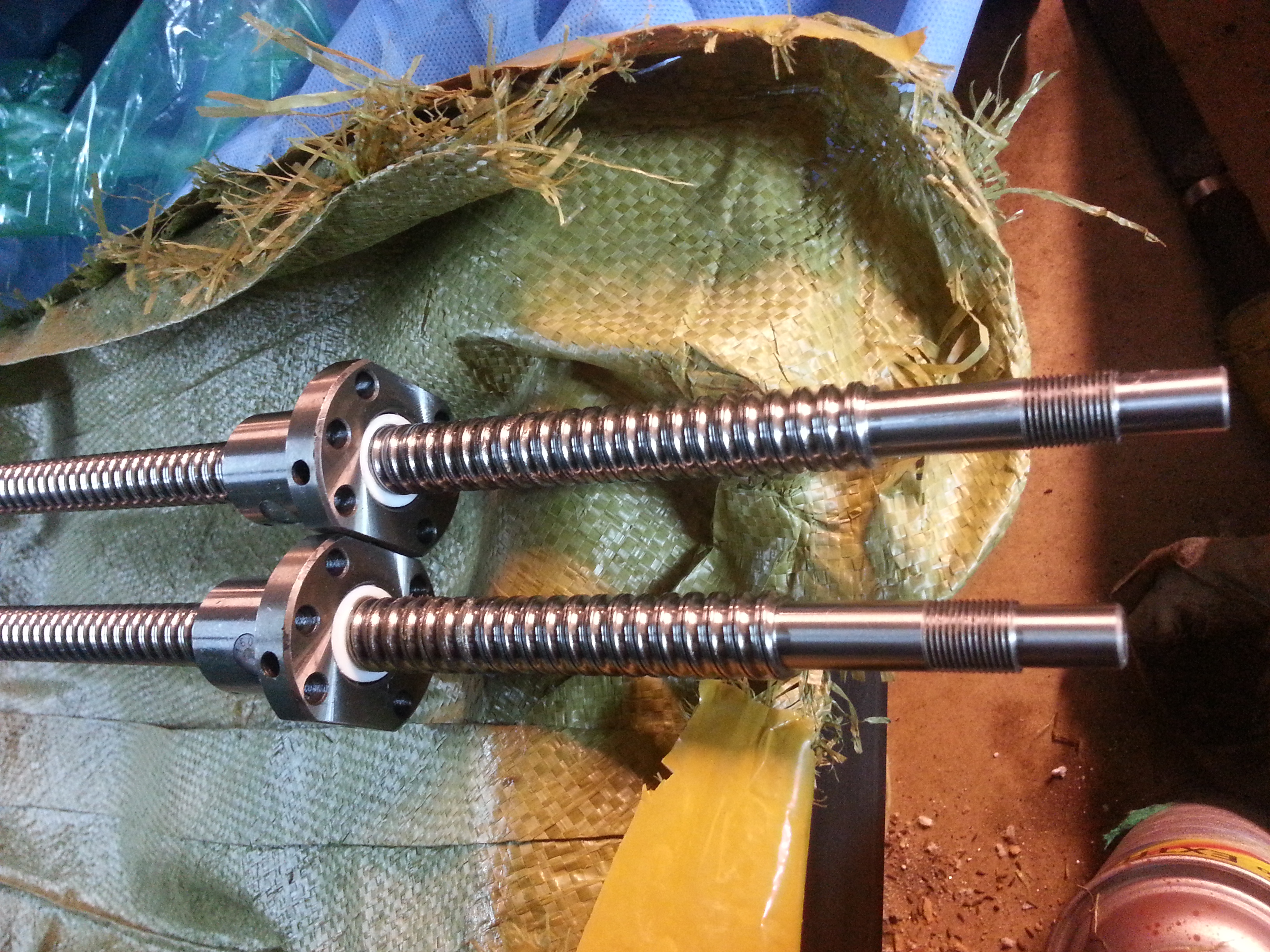

швп из Китая с заделанными концами.
v1.jpg (4843 просмотра) <a class='original' href='./download/file.php?id=78176&mode=view' target=_blank>Загрузить оригинал (2.58 МБ)</a>
v2.jpg (4843 просмотра) <a class='original' href='./download/file.php?id=78177&mode=view' target=_blank>Загрузить оригинал (3.05 МБ)</a>

Зачем ШВП по осям короче на пол метра рабочего хода?
straga
Сообщения: 51
Зарегистрирован: 26 фев 2012, 16:54
Репутация: 18
Настоящее имя: Виктор
Откуда: Латвия - Даугавпилс.
Re: Метало прокат 800x500
Сообщение straga »
Направляющи были уже от другого варианта, резать не захотел. А практика показала что 1м швп мне хватит. И доставка до 1метра обычной почтой. Все что больше курьерской а там ценик доставки равен цене швп.

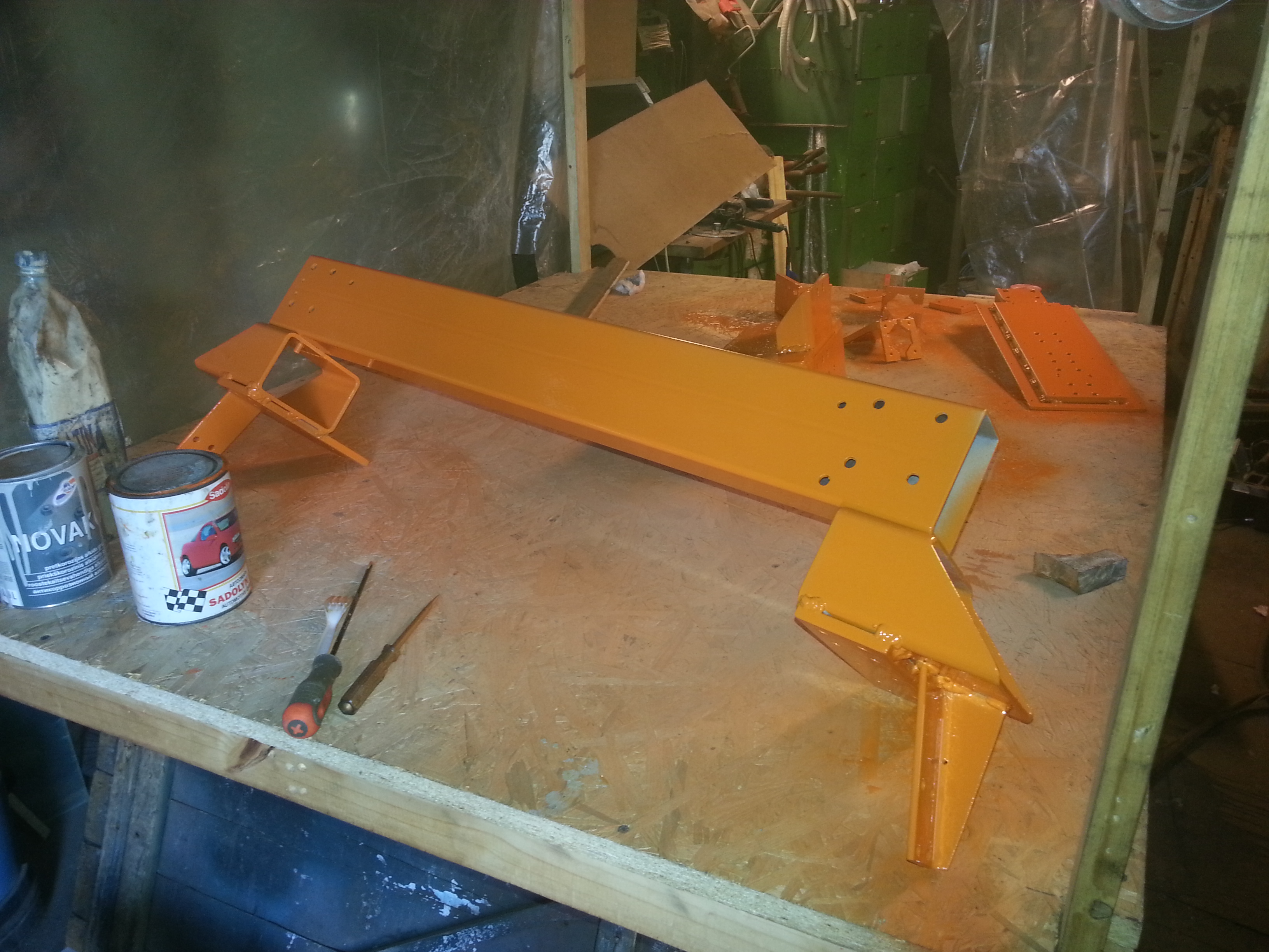

Красим
kr1.jpg (4767 просмотров) <a class='original' href='./download/file.php?id=78219&mode=view' target=_blank>Загрузить оригинал (1.92 МБ)</a>
kr2.jpg (4767 просмотров) <a class='original' href='./download/file.php?id=78220&mode=view' target=_blank>Загрузить оригинал (1.92 МБ)</a>

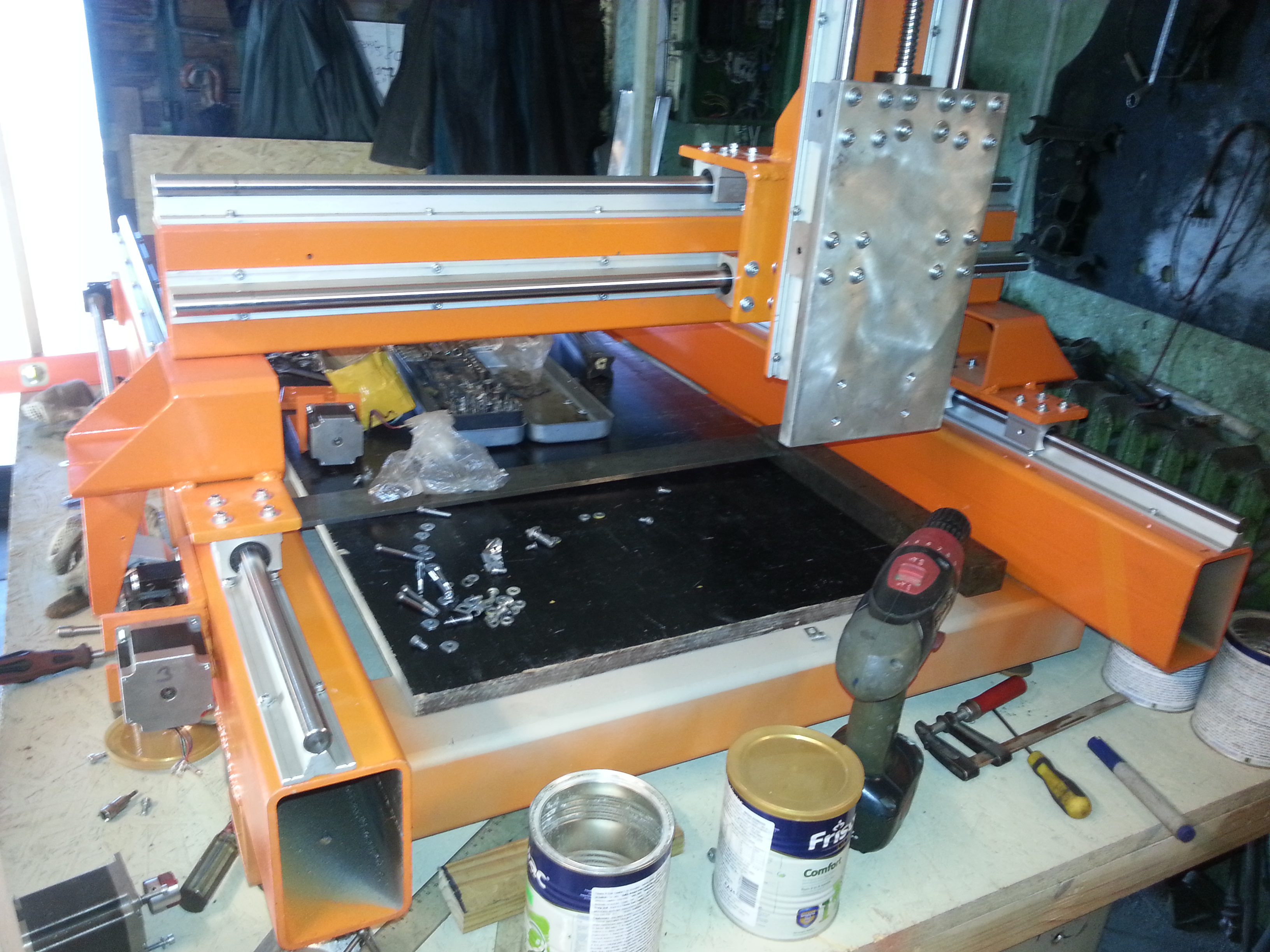

Сборка рамы.
ss4.jpg (4709 просмотров) <a class='original' href='./download/file.php?id=78372&mode=view' target=_blank>Загрузить оригинал (2.2 МБ)</a>
ss3.jpg (4709 просмотров) <a class='original' href='./download/file.php?id=78371&mode=view' target=_blank>Загрузить оригинал (2.39 МБ)</a>
ss2.jpg (4709 просмотров) <a class='original' href='./download/file.php?id=78370&mode=view' target=_blank>Загрузить оригинал (2.36 МБ)</a>
ss1.jpg (4709 просмотров) <a class='original' href='./download/file.php?id=78369&mode=view' target=_blank>Загрузить оригинал (2.05 МБ)</a>

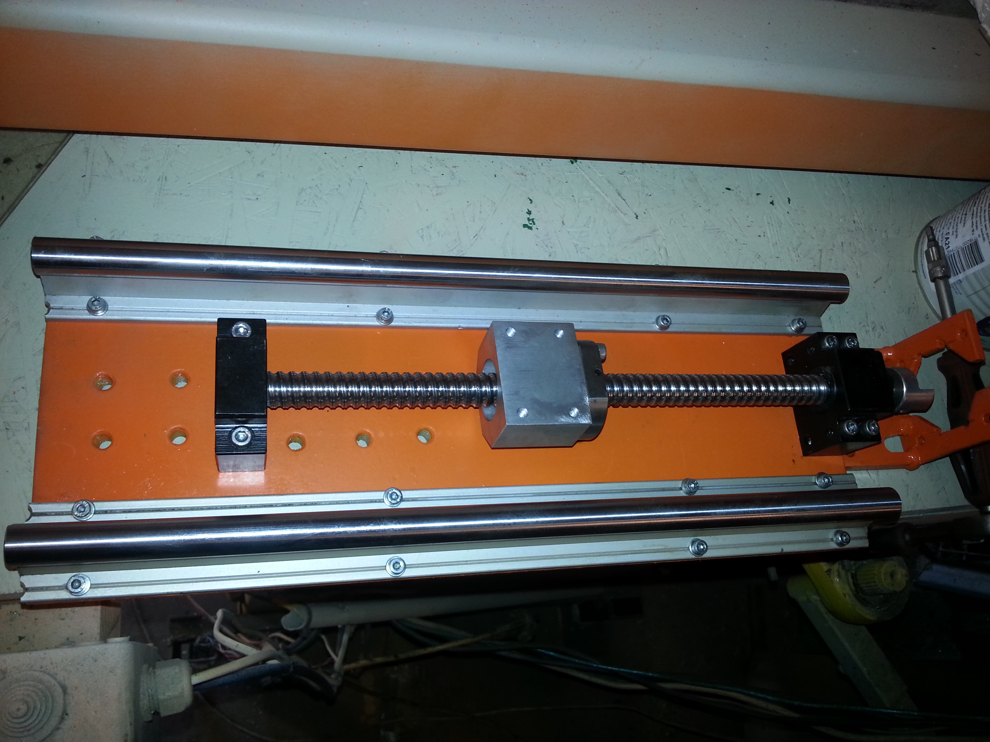

Швп - Ось Z
zzzs.jpg (4675 просмотров) <a class='original' href='./download/file.php?id=78378&mode=view' target=_blank>Загрузить оригинал (1.79 МБ)</a>
p1.jpg (4675 просмотров) <a class='original' href='./download/file.php?id=78379&mode=view' target=_blank>Загрузить оригинал (1.93 МБ)</a>
Собираем дальше.
p5.jpg (4675 просмотров) <a class='original' href='./download/file.php?id=78383&mode=view' target=_blank>Загрузить оригинал (2.2 МБ)</a>
p3.jpg (4675 просмотров) <a class='original' href='./download/file.php?id=78381&mode=view' target=_blank>Загрузить оригинал (2.01 МБ)</a>
p2.jpg (4675 просмотров) <a class='original' href='./download/file.php?id=78380&mode=view' target=_blank>Загрузить оригинал (2.11 МБ)</a>
p4.jpg (4675 просмотров) <a class='original' href='./download/file.php?id=78382&mode=view' target=_blank>Загрузить оригинал (2.12 МБ)</a>
Enot_1
Сообщения: 1326
Репутация: 242
Настоящее имя: Arkadiy
Откуда: Краснодар
Сообщение Enot_1 »
По остальным осям ещё куда ни шло, но Z я бы переделал.
Гигантское расстояние между креплением гайки швп и креплением шпинделя, направляющие отпилить-не велика потеря. А так, большой рычаг получился.
straga
Сообщения: 51
Репутация: 18
Сообщение straga »
Какая разница где крепится гайка. Гайка толкает вверх в низ. А ездит все по направляющим где по два блока с каждой стороны.

Г-образная установка рельс по Y не имеет никакого смысла и в целом снижает жесткость.
sergey27rus
Сообщения: 1129
Репутация: 730
Сообщение sergey27rus »
AVK74 писал(а):Г-образная установка рельс по Y не имеет никакого смысла и в целом снижает жесткость.
Жесткости не убавится, не прибавится, многие промстанки так делают, я не исключение, в моем проекте (который еще руки не доходят доделать, времени ((( и д.р.) единственное, я б порекомендовал косынки по оси Z побольше поставить.

Сообщение straga »
тут скорей Y закрутит, чем что-то с Z случится.
