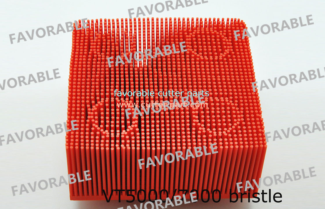

Q-starь,
Стол набирается из таких штук. Можно взять на Алибабе.
cutting_machine_parts.jpg (2886 просмотров) <a class='original' href='./download/file.php?id=78166&mode=view' target=_blank>Загрузить оригинал (226.53 КБ)</a>

vit01 писал(а):Стол набирается из таких штук.
Набрать можно. Присосать к такому столу - не возможно.
Обычно используют металлический лист с отверстиями, за которыми снизу - вакуумная система, а сверху покрытие из фетра, которое является расходным материалом.

Q-starь,
Ценник во многом определяется материалом, они нейлоновые.
kalinvick,
Тут вместо фетра эти щетки. Фирменные стоят по полгода при загрузке в одну смену.
Я на вакуум не претендую.
