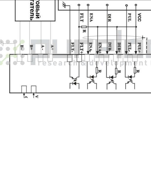

Ребята,подскажите, как подключить сигнал аварийного отключения с драйвера EM705 на плату NC Studio. Хотел подключить на датчик лимита одной из осей, но там для остановки используется отрицательный сигнал, а в EM705 - положительный. Может кто подскажет, как можно правильно инвертировать сигнал.

1.резистивная подтяжка и инверсия в софте.
2.оптрон .

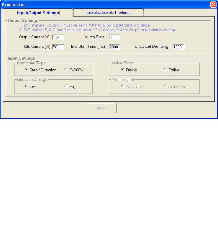

Спасибо, а можно хоть примерно набросать схемку. Между выводами сопротивление "FLT+" "FLT-" имеет низкий импеданс при нормальной работе, но может стать высоким при обнаружении драй-
вером ошибки. В ПО не нашел как переключить наоборот.
Кнопка изменения уровня сигнала на выходе не активна (1216 просмотров) <a class='original' href='./download/file.php?id=77891&mode=view' target=_blank>Загрузить оригинал (53.9 КБ)</a>
