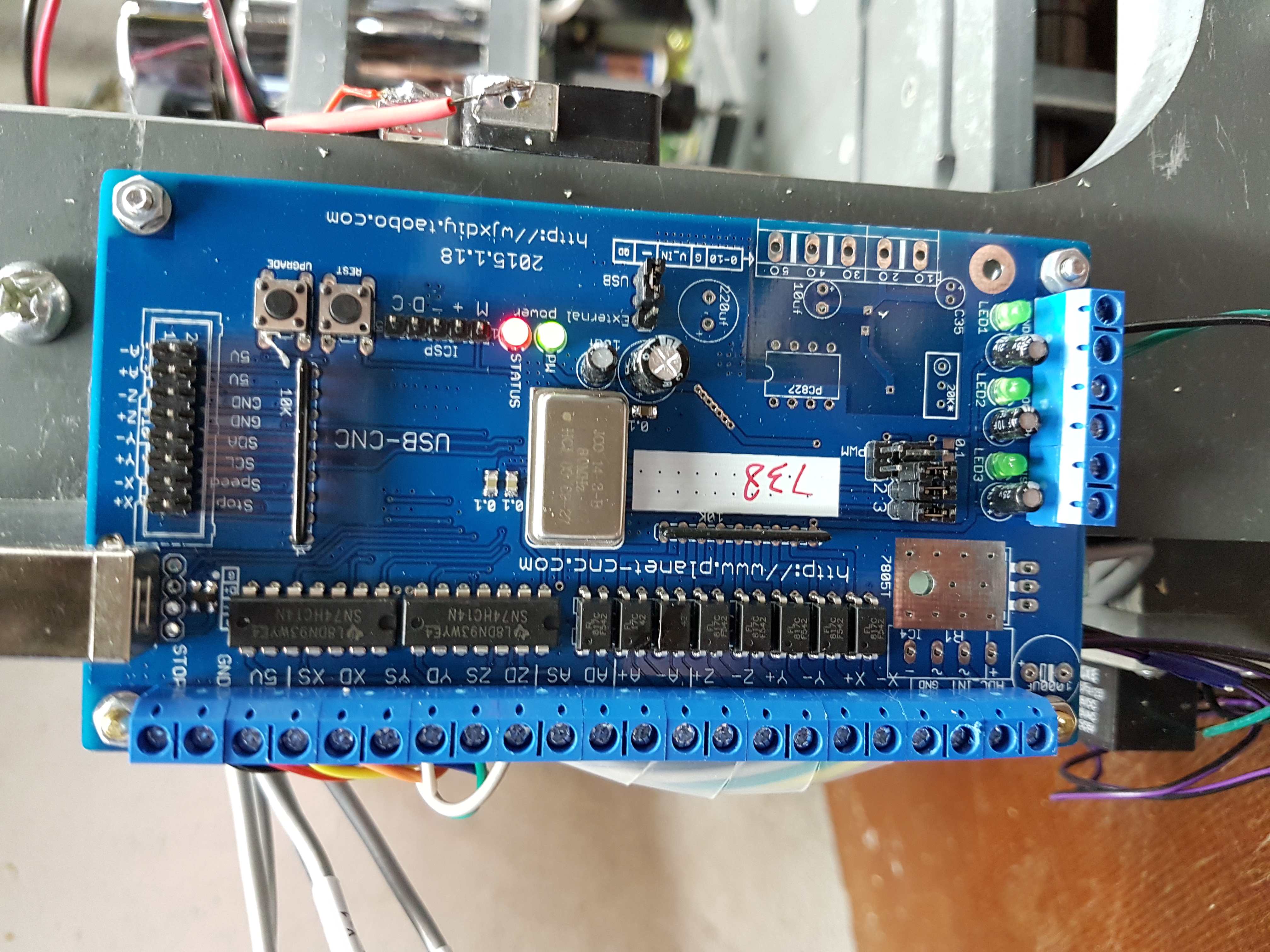

Мужики помогите подключить концивики не знаю куда чё подключать . приобрёл сей дивайс у китайцев 2020B -это мой первый станок

Синяя плата похоже является клоном контроллера от planet-cnc.
вот инструкция
CNCUSBControllerMk1.pdf
(613.28 КБ) 1769 скачиваний
но схему подключения смотри тут на 20 странице
CNCUSBControllerMk2.pdf
(3.17 МБ) 2786 скачиваний

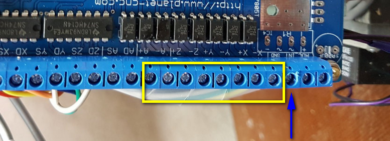

Re: подключение
2016-04-13_221258.jpg (1981 просмотр) <a class='original' href='./download/file.php?id=77688&mode=view' target=_blank>Загрузить оригинал (247.45 КБ)</a>
Синяя стрелка земля, а желтым входы концевиков выделил, если не ошибаюсь...

Спасибо но где там найти всякие LIM там два ряда просто в первый раз собираю

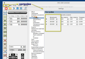

Спасибо завтра буду разбирать А вот ещё вопрос врёт по осям задаю 100мм а собака едет на 150мм в чём дело
Re: подключение
edyard писал(а):Спасибо завтра буду разбирать А вот ещё вопрос врёт по осям задаю 100мм а собака едет на 150мм в чём дело
Тут все очень просто, нужно настроить сколько импульсов нужно послать в драйвер, что-бы фреза сместилась на 1 мм. Обычно это подбирается зная настройки драйвера, мотора и механики станка, но если не вдаваться в подробности, то попробуй уменьшить количество импульсов в настройках на 1/3

Спасибо с датчиками всё получилось .А не подскажешь датчик нуля куда цеплять
Re: подключение
вроде на Z- плюс земля

Спасибо помогло А где в настойках меняются импульсы у меня программа CNC-USB Controler
Re: подключение
2016-04-15_130135.jpg (1897 просмотров) <a class='original' href='./download/file.php?id=77813&mode=view' target=_blank>Загрузить оригинал (151.97 КБ)</a>

если у меня стоит 200 шагов а проезжает он не 100мм а 150мм то сколько надо ставить чтоб проехал 100мм
Re: подключение
Получается 133 импульса у тебя соответствуют 1 мм, а не 200.

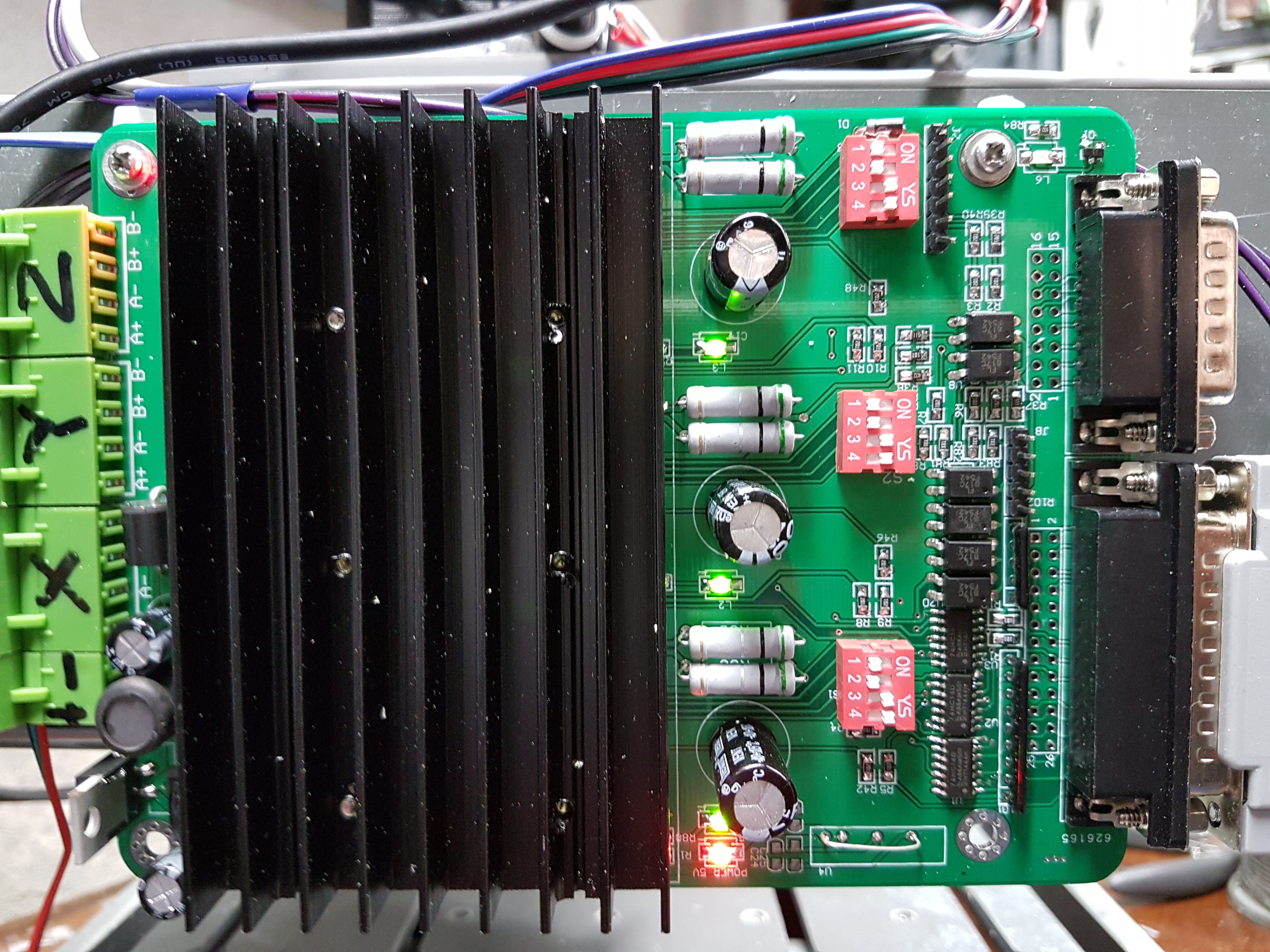

На драйверах вижу есть переключатели (красные), они какие параметры позволяют настраивать знаешь?
Просто есть такая штука в драйверах, когда можно менять количество импульсов, необходимое для вращения оси мотора на один оборот, т.к. при текущих параметрах моторы у тебя должны неплохо гудеть.
