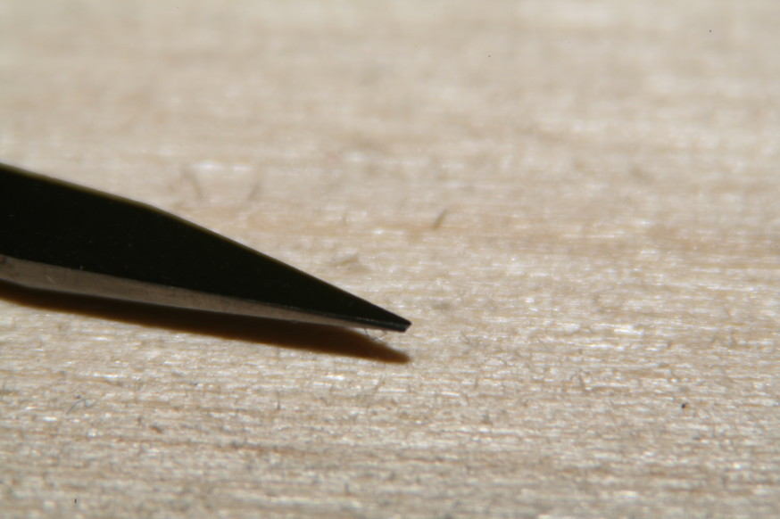

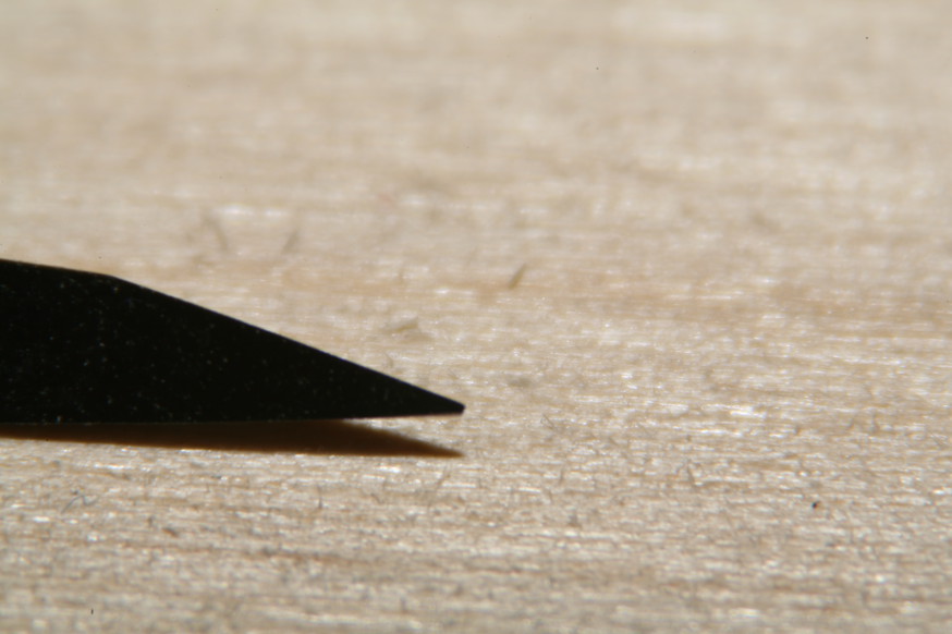

Вот граверы из комплекта со станком. На мой непросвящённый взгляд :thinking: это граверы для дерева/пластика. Как думаете? Маркировки на них никакой нет. :hehehe:

По стали тут точно ни одного)., хотя о фото не на всех граверах понятна форма.. по металлу гравер просто срезан до средины. и угол при вершине от 90 до 120 градусов

то граверы-четвертушки. Действительно дерево-пластик. Для тонкой резьбы - острый угол. Ну в принципе можно и люминь, если по пять соток снимать )

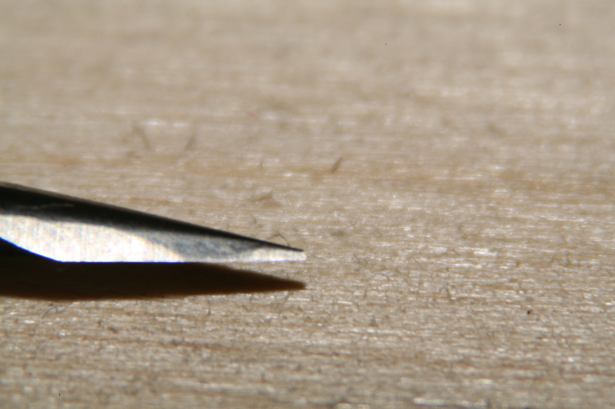

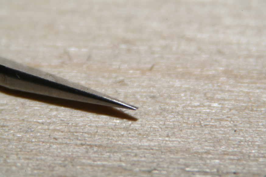

Dmaster писал(а):не на всех граверах понятна форма
Вот они.

Steel.ne писал(а):то граверы-четвертушки.
Ась? Гугль, похоже, такого не знает...
Steel.ne писал(а):Действительно дерево-пластик. Для тонкой резьбы - острый угол.
Вероятно, там граверы по 30 и 20 градусов, с пяткой 0,1 мм и 0,2 мм.

Гравер-четвертинка, гравер-четвертушка. Не знаю как она называется точно, но все инструментальщики понимают.
О, нашел - резец-фреза с постоянным центром ))
У нее есть плюс - можно править в домашних условиях. А половинчатый гравер - только на спец.приспособах.
И еще - для разных материалов разные углы заточки. А вот их по фотке и не определишь.
А на вторых фотках видно - не они. Просто на первой фотке так лежали, что показалось. Так что обычные граверы-половинки )

Понятно, четвертушка -- угол заточки 100 град. (почти четверть круга). Спасибо.
