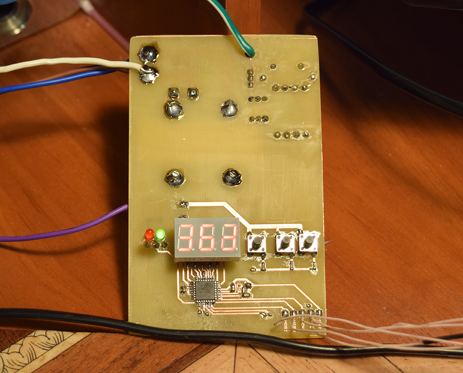

Почти собрал литьевую машинку.
Осталось пружины, отводящие цилиндр от пресс-формы купить (уже заказал), намотать нихром (уже всё есть) и корпус для электроники.
Электронику сам сваял.
На дисплее двумя кнопками (плюс / минус) выставляется температура, третью жмешь и пошел нагрев с последующим удержанием.
6.jpg (6628 просмотров) <a class='original' href='./download/file.php?id=77702&mode=view' target=_blank>Загрузить оригинал (556.18 КБ)</a>
7.jpg (6628 просмотров) <a class='original' href='./download/file.php?id=77703&mode=view' target=_blank>Загрузить оригинал (585.89 КБ)</a>

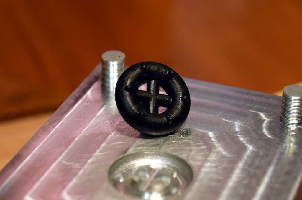

Свершилось :) .
Сделал формочку (пуговица), накусал какого-то пластика, и отлил свою первую детальку.
Диаметр - 10 мм.
Даже такое неоднородное качество меня устраивает, с нормальными гранулами должно думаю получиться лучше.
Давил с силой в 3 тонны.
Мне понравилось, быстро и качество устраивает. Теперь я смогу сэкономить прилично денег на заказе пластиковых деталей :) .
Всем большое спасибо за подсказки, УРА !!!
14.jpg (6512 просмотров) <a class='original' href='./download/file.php?id=78496&mode=view' target=_blank>Загрузить оригинал (265.24 КБ)</a>
balomut
Сообщения: 868
Репутация: 267
Откуда: Поланзбург
Re: Машинка для литья пластика.
Сообщение balomut »
качество неоднородное потому ,что мала скорость впрыска а при такой скорости надо подогревать гр до 70-90 форму .
