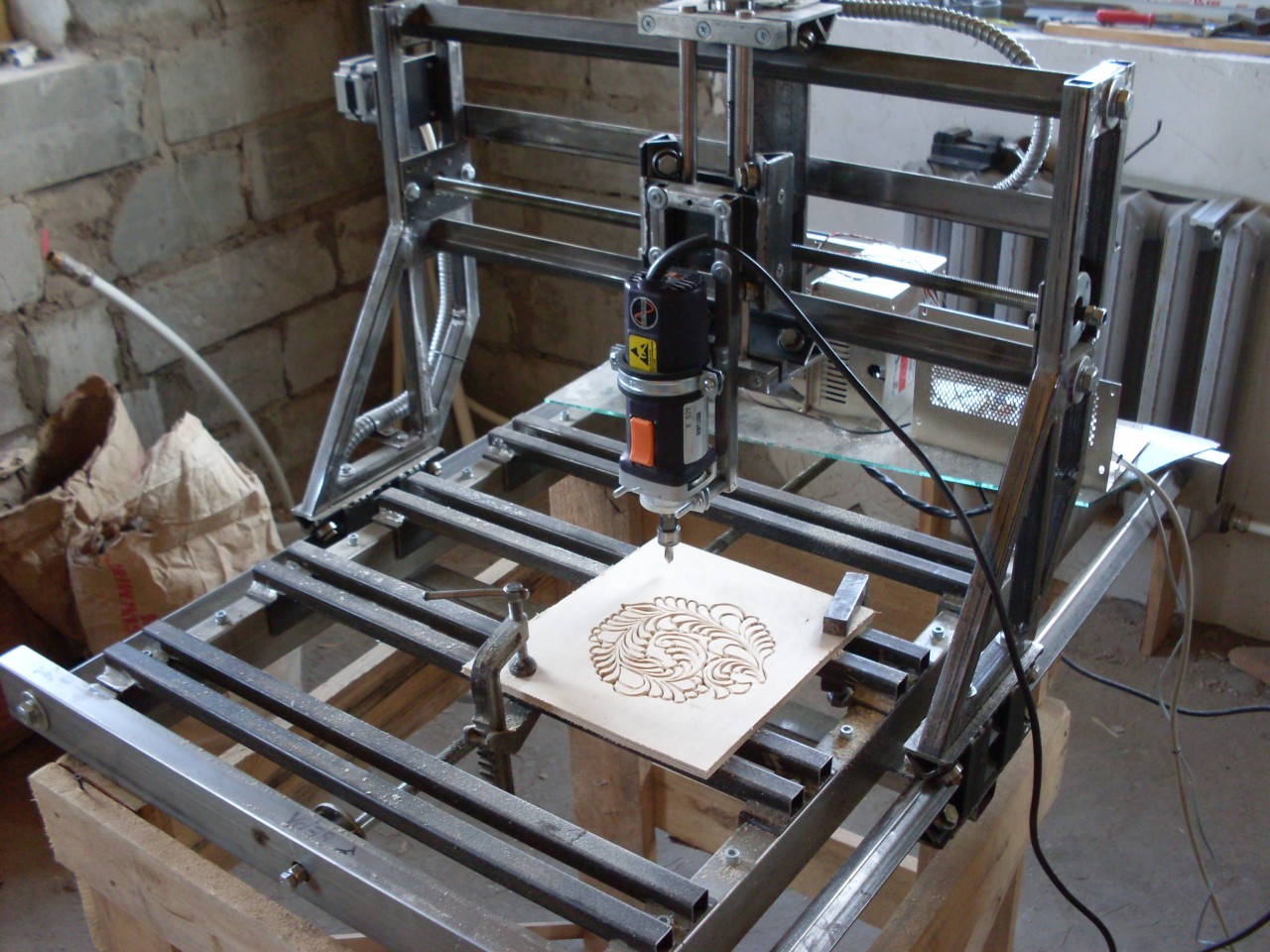

Конструкция такая станка, как то следил за создание станка
cnc_fot_62.jpg (2940 просмотров) <a class='original' href='./download/file.php?id=77633&mode=view' target=_blank>Загрузить оригинал (293.07 КБ)</a>
Хочется нечто подобное.

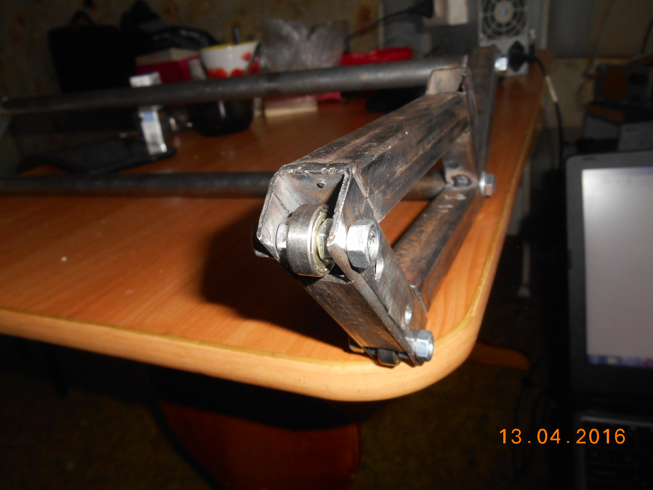

Как усилить упоры угловые? Где один подшипник это низ каретки, там будет перекладина ввариваться со второй такой же. Стол походу надо переделывать.
DSCN0883.JPG (2911 просмотров) <a class='original' href='./download/file.php?id=77639&mode=view' target=_blank>Загрузить оригинал (860.62 КБ)</a>
DSCN0884.JPG (2911 просмотров) <a class='original' href='./download/file.php?id=77640&mode=view' target=_blank>Загрузить оригинал (879.34 КБ)</a>
Хлипковаты :thinking: . Как коментировали Ув. критики. :?

да никак их не усилить. что толку их усилять если у вас стыки даже не проварены.. пол вашего "станка" собрано на прихватках... ну получите вы свои упоры жесткие.. дальше то что ? все остальное гулять будет. что вы хотите получить - озвучьте. если просто погонять из угла в угол и посмотреть как оно двигается - ничего усилять не нада. оно и так будет ездить. если как то работать - нада выкинуть вот это вот, сварить хотя бы просто ровную раму на лите и поставить сымые простые направляющие. уже будет в разы крепче чем вот эти упоры.

Блин я вас умоляю. Я вроде говорил что это не конечный результат, а предварительная сборка. Рама итак на плите сварена. Она ровная. Выгнаны в милиметры по 0.0 и диагонали и ширина с длинной. Если делать сразу в "готовое" то потом геморно будет переделывать. Исходя из этого и делается, как Вы говорите, хлипко. Обварить не проблема, проблема в случае чего это резать.

не, ну хозяин-барин.... нравится заниматься рукоблудием - ради бога.. поймите простую вещь - тут на форуме куча людей которые сделали свои станки. один-два-пять-десять.. и я вас уверяю - вот 99% этих людей счас смотрят на вашу тему и не понимаю - зачем на это тратить время ? я же говорю - обозначьте свои цели - либо станок, либо "стенд". если это стенд для того чтобы понять как оно бегает, посмотреть как двигается - делайте. все будет нормально. пофигу на провары. зазоры, люфты. двигаться будет. если это станок - неужели так тяжело просто почитать форум ?? тут 1000 раз все разжевано. куча станков людьми построена. миллион раз оговорен как нада делать, как не нада делать, почему так не нада делать, что влияет на жесткость, что влияет на геометрию и тд и тп. вы же просто - ну вот без обид - реально все делаете так, как это НЕ надо делать. и при этом обижаетесь что вам не хотят помогать. да вам не то что не хотят помогать - народ просто видит что вы НЕ получите хорошего результата. и никто не хочет помогать именно по этому - потому что счас вам поддержишь. а потом будешь крайний из за того что поддержал, а в результате станок не оправдал ваши надежды.. по этому проще и честнее сказать вам сразу что это неправильные решения и неверный путь. С той же "обваркой" - вас не посещала мысль что при сварке конструкции тянет и ведет ? вы уверены сто выставив и отъюстировав станок в таком виде, вы его разберете, обварите и соберете обратно ?? уверяю - если вы его разберете и проварите все не проваренные швы - вы его потом не соберете.....

По полочкам можно? Сваривается на плите, естественно что дается остыть, думали швы отпускать нагревом, посчитали лишним. Неправильное решение в чем? Станок я же не с нуля изобретаю, я пытаюсь повторить чей то опыт. Естественное желание с экономить. Нет Ни желания не возможности покупать линейные подшипники, валы под них. Если это кто то сделал, значит и я смогу. Электроника сделана и опробована. Собираю механику. 3 шд. с редукторами. О скорости кто то писал. Я не собираюсь делать массовый выпуск чего либо, это просто хобби. Про сварку знаю не меньше вашего. Сам с 5 разрядом. Швы проварены но не все, усилие выдерживает и уверен что при последующей обварке его не поведет.
Вопрос такой. Как мне сделать каретку чтобы можно было ее при случае разобрать, или же убрать появившиеся люфты, что бы узел разборный был. Вместо линейных подшипников, используются обычные шариковые 606. И размеры станка посмотрите, там не заоблачные габариты.

Зачем изначально делать то, что в принципе не может работать как нормальный станок ЧПУ. Этого хватит только на "покатать туда-сюда". Но время и деньги потратится и бессмысленность использования такой конструкции станет ясна, когда подергаешь за шпиндель, приложив индикатор к соответствующей поверхности. Хотя и без индикатора будет понятно, когда фрезы начнут ломаться и поверхность обрабатываемая будет хуже самой крупной наждачки. Даже если и экономить на всем, нужно пересматривать всю конструкцию. А давать советы, как закончить данную конструкцию трудно людям, которые уже знают, к чему приведут попытки таких доделок.

Skamini писал(а):Как мне сделать каретку чтобы можно было ее при случае разобрать, или же убрать появившиеся люфты, что бы узел разборный был.
так просто.
6 подшипников на трубу минимум
нужно фиксировать 3 оси
если квадратная труба, то 2 треугольника, под 90 угол.
как собрать - тут уж миллион вариантов,
