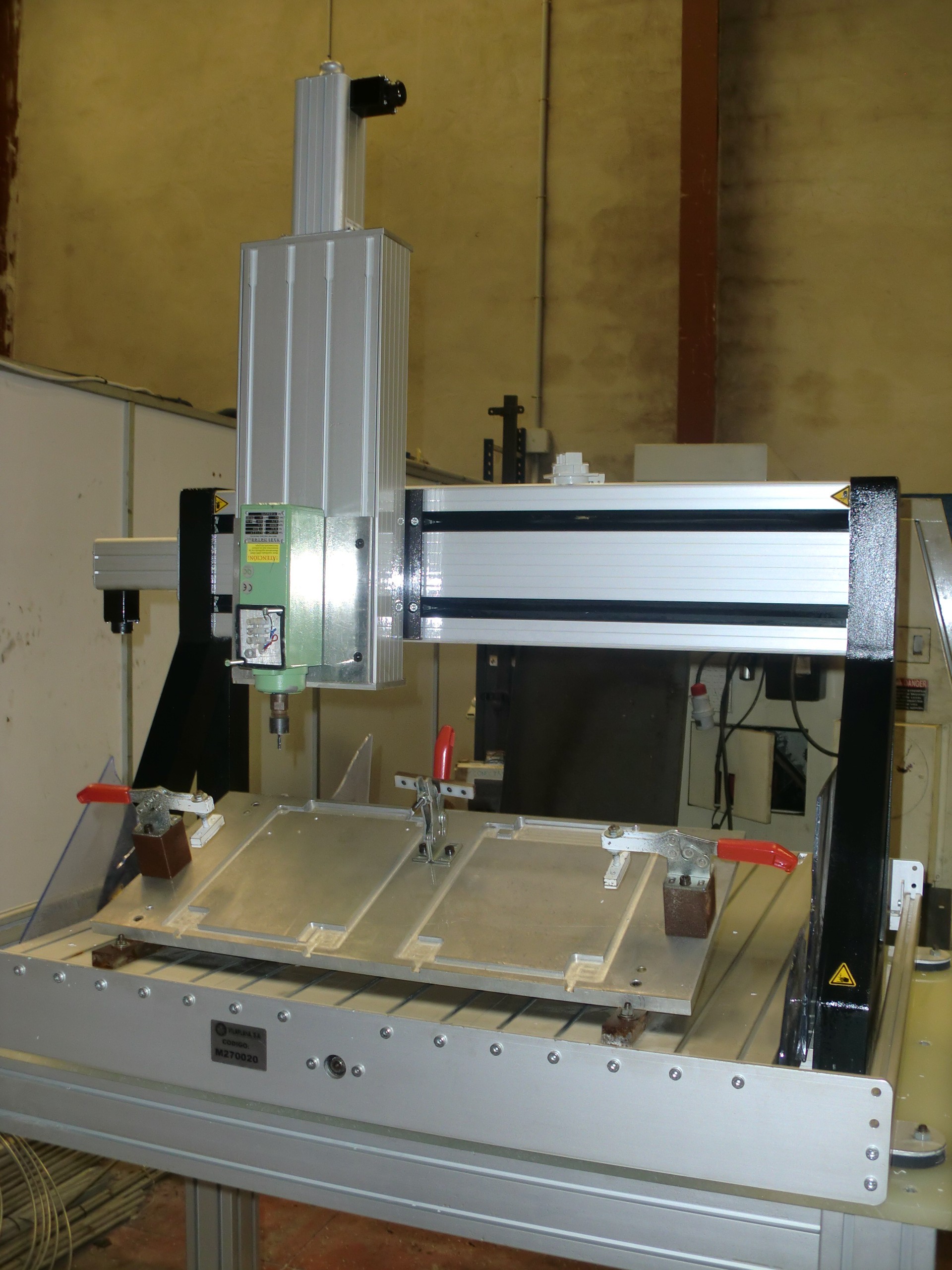

Опять пошла движуха - заказал и оплатил большую часть механики, снова начал эксперименты.
Первая деталь из бетона пошла трещинами. Не знаю в чем причина, или слишком толстый слой для того раствора (mapefill) или что-то еще. Но мне он и так не понравился - очень хрупкий. Купил на пробу другой- pagel v14/40. Понравился, но это тоже не литой (самоуплотняющийся) бетон. Надо хоть немного, но трамбовать. Опытный образец получился относительно крепким.
Отфрезеровал новую опалубку, теперь из фанеры, после отливки геометрия так сильно, как в прошлый раз не убежала. Но все равно плоскость под рельсы надо выравнивать. С этим пока загвоздка - нет инструмента. Поверочную линейку купить проблема 1м мала будет, 1.6 - очень дорогая. да и узкая она для 20 рельс.
Вижу два варианта - купить калиброванную полосу 25х100х1200 и отдать ее на шлифовку, затем ее намазать разделительным слоем, налить смолы и отформовать поверхности под рельсы. Второй вариант при помощи уровня, подкладок выровнять рельсу, затем залить все смолой.
забыл уточнить, классическую арматуру не использовал, использовал стальную фибру - 1 кг на 25 кг мешок

Задумался о защите направляющих. Вот нашел интересный вариант, только непонятно за что крепится гайка ШВП.

О защите нужно думать на этапе проекта. Потом по факту тяжко и колхозно.

shura2 писал(а):Задумался о защите направляющих. Вот нашел интересный вариант, только непонятно за что крепится гайка ШВП.
Это заводские приводы, защита сделана металлическими полосками, которые еще и примагничиваться могут к корпусу.

PKM писал(а):Это заводские приводы, защита сделана металлическими полосками, которые еще и примагничиваться могут к корпусу.
Нет, черные полоски это резинки. Вопрос как они закрепили центральную полосу и как сделан привод от швп.

Если с резиновыми полосками то там такой конструктив:

Mr. Mass писал(а):Если с резиновыми полосками то там такой конструктив:
спасибо! меня эта картинка в сомнения загнала:
TicDesign2_2.jpg (6562 просмотра) <a class='original' href='./download/file.php?id=102862&mode=view' target=_blank>Загрузить оригинал (19.72 КБ)</a>

shura2 писал(а): спасибо! меня эта картинка в сомнения загнала:
с таким профилем гайка ШВП крепится к одной из кареток, то есть расположена не по центру, а над одной из направляющих:
http://www.techno-isel.com/lmc/Products/carriage7.htm
