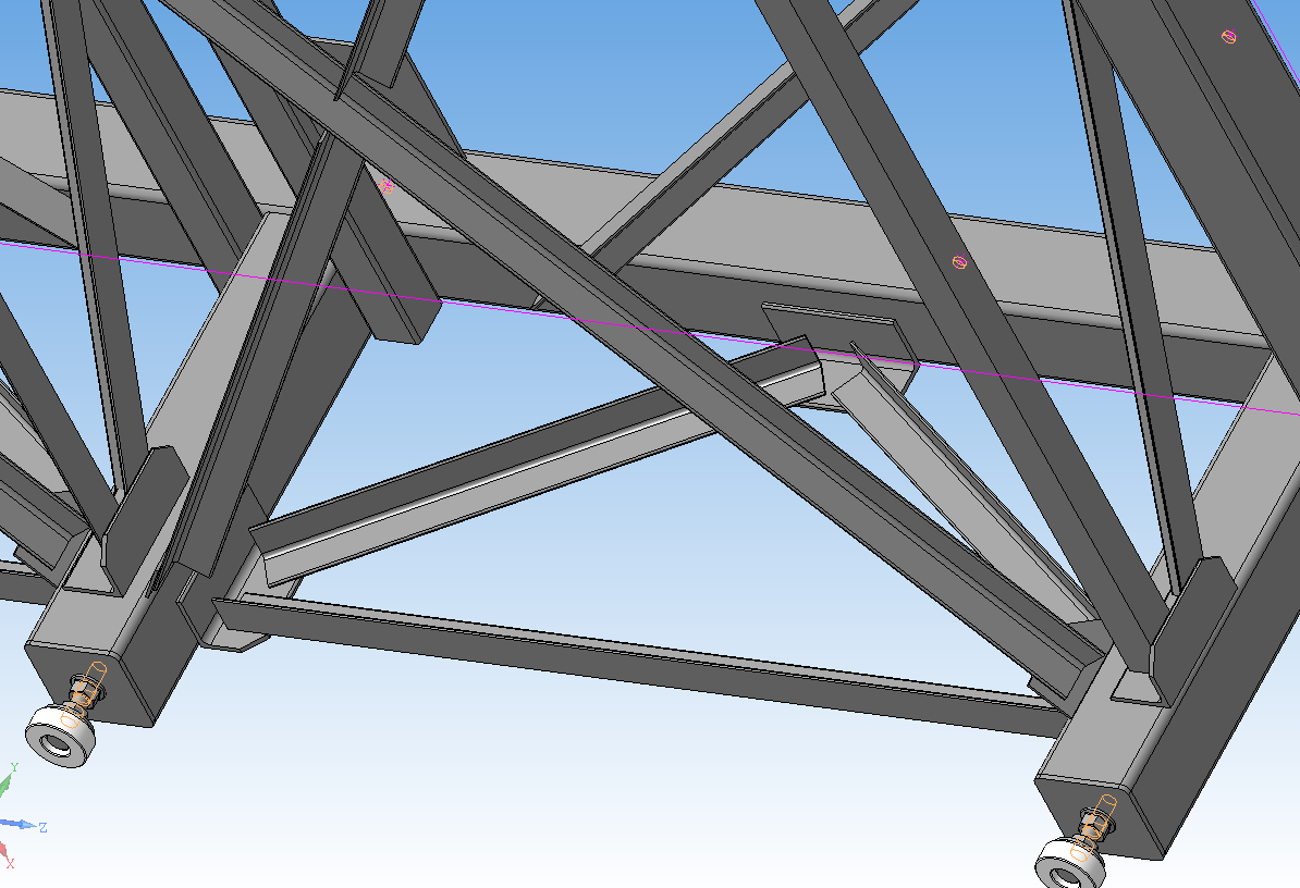

Вопрос по конструкции рамы станка
Re: Вопрос по конструкции рамы станка
Faldum писал(а):А вы попробуйте. Давайте про сопутствующую полемику забудем и, так сказать, по сабжу, по сути вопроса.
давайте попробуем.. попробуйте донести до аудитории - что вас так напугало в изготовлении первого варианта.. отсутствие болгарки ? она и в остальных понадобится.. точность ? куда и зачем ? угольник во всех вариантах понадобится.... вот хоть убейте - не нахожу я причин по которым второй и третий вариант можно сделать. а первый низя..

Просто я вчера запорол одну деталь и подумал - может можно без особой потери качества сделать вариант попроще? А болгарки у меня две )

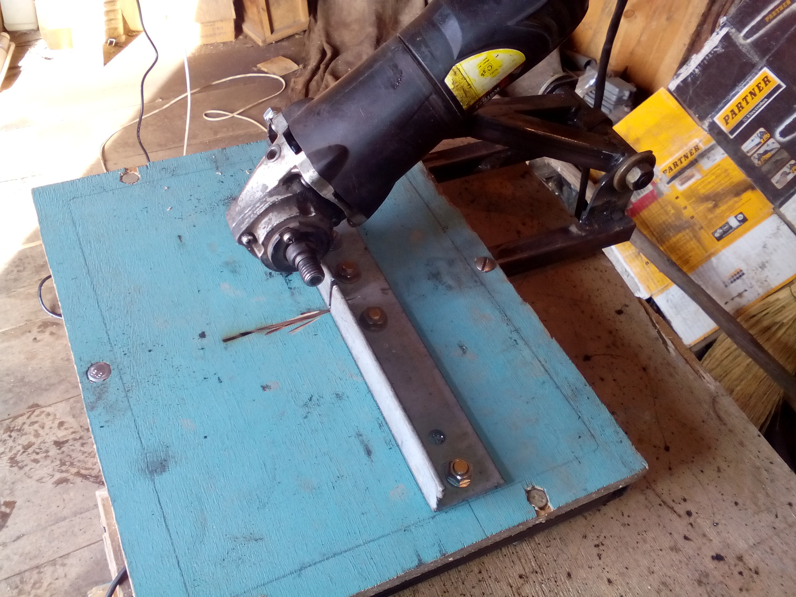

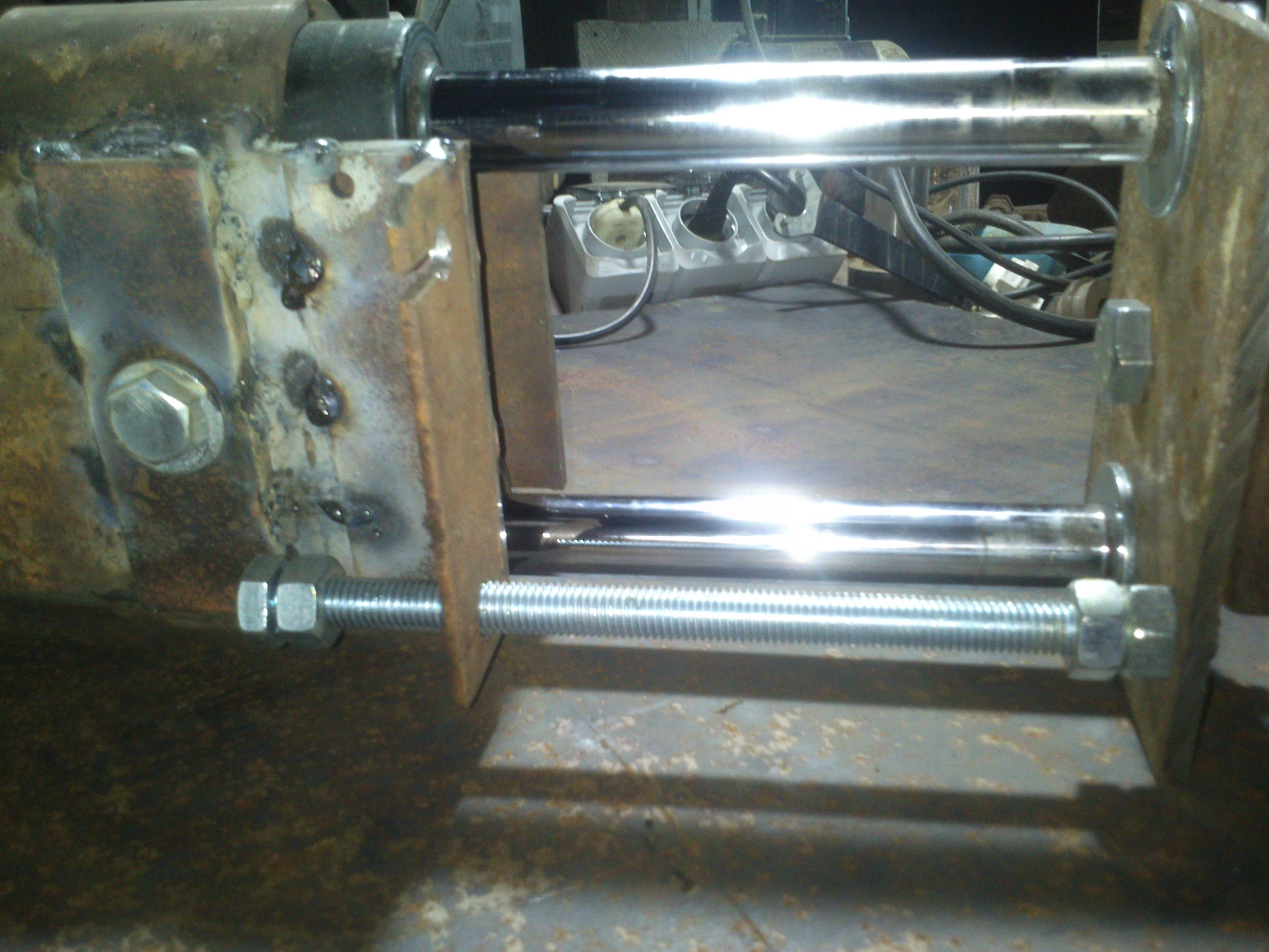

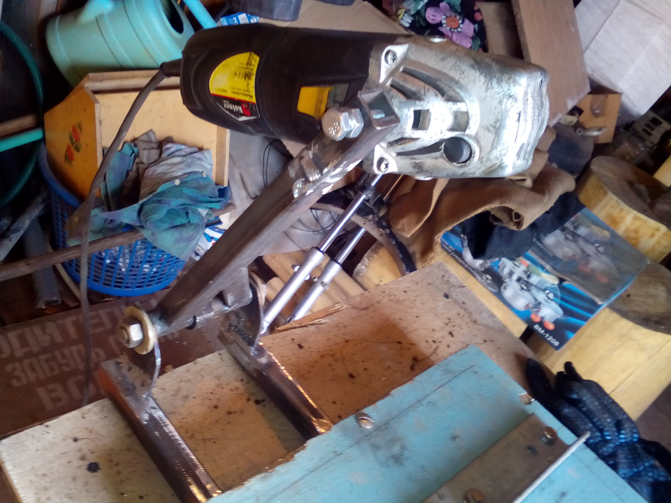

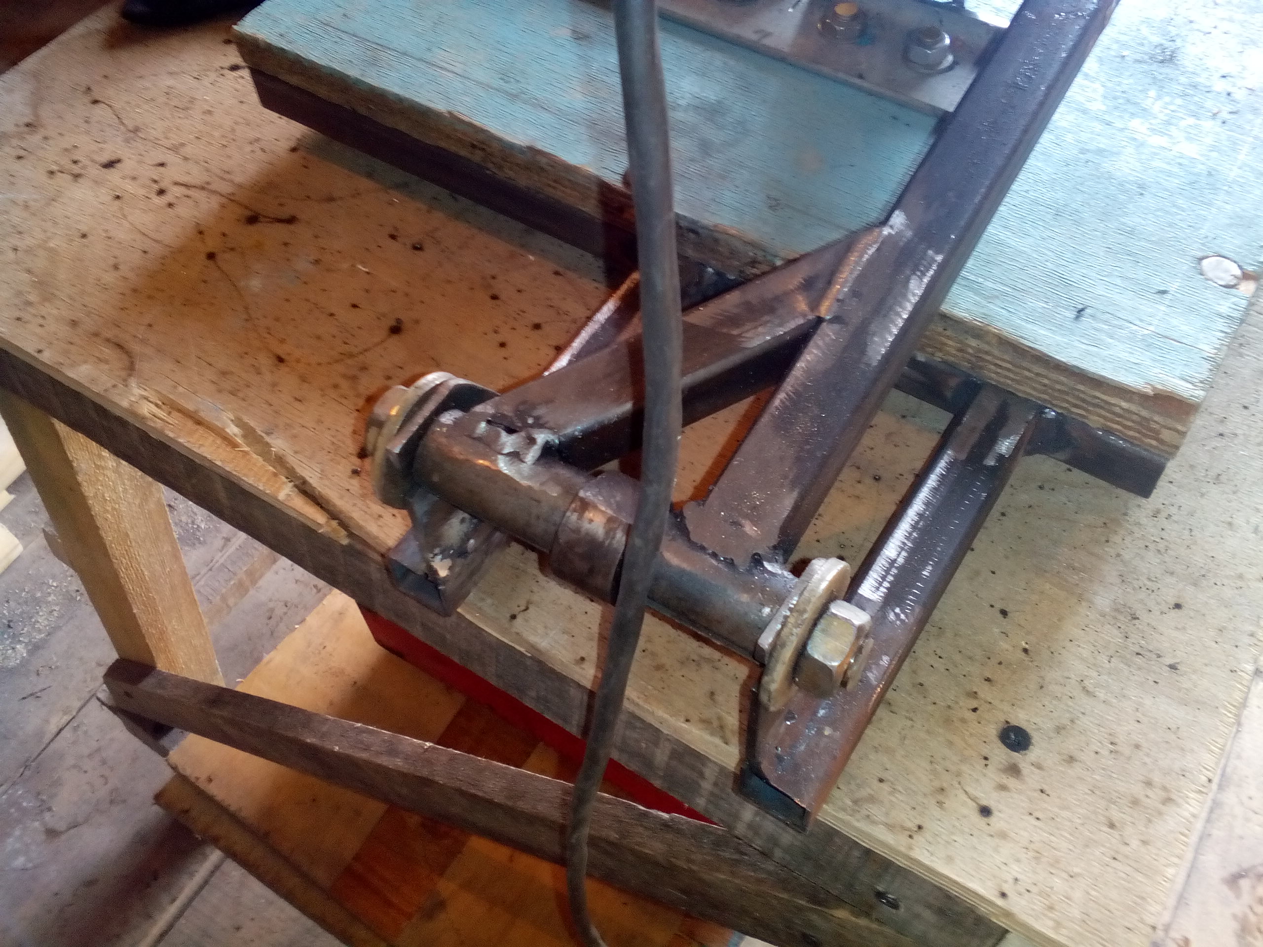

IMG_20160323_160342.jpg (4487 просмотров) <a class='original' href='./download/file.php?id=77651&mode=view' target=_blank>Загрузить оригинал (798.31 КБ)</a>
IMG_20160323_160319.jpg (4487 просмотров) <a class='original' href='./download/file.php?id=77649&mode=view' target=_blank>Загрузить оригинал (821.06 КБ)</a>
IMG_20160323_160331.jpg (4487 просмотров) <a class='original' href='./download/file.php?id=77650&mode=view' target=_blank>Загрузить оригинал (882.06 КБ)</a>
IMG_20160323_160413.jpg (4487 просмотров) <a class='original' href='./download/file.php?id=77652&mode=view' target=_blank>Загрузить оригинал (683.19 КБ)</a>
Сделано самостоятельно.

То есть кроме страха запороть очередную деталь - других противопоказаний нету ?? Тогда может просто взять кусок трубы какой ненужной и потренироваться ? или купить +1 хлыст трубы. чтоб запас был... и вырезать нужное ? поймите простую вещь - варить раму (верхний прямоугольник) вам так и так нада так, чтобы она была ровная. плоская. или рихтовать после сварки. лучший способ - это варить ее на плите сборочной. выложить. раскрепить и обварить. дать остыть притянутой. при необходимости выровнять. а все остальное - ноги. укосины - принципиальной роли уже не играют. даже если вы сделаете одну ногу короче других на 10мм - всеравно нада предусмотреть регулируемые ножки. ну или газет там сложеных подложите в конце концов.. так же и укосины - не нада там в сотки попадать.. плюс-минус 2-3-5 мм погоды не сделают. если край одной укосины придет к ноге в 40мм от пола, а второй в 45 - на жесткость это не повлияет. да, будет не красиво, но зато сама конструкция будет правильная и значительно более жесткая чем две вторых...

Во, еще один проблемный момент с первым вариантом рамы - внутри треугольников, если делать по первому варианту, будет неудобно проваривать. Кстати, думаю сделать себе такую торцовочную пилу - тут уж можно будет просто и точно резать все, что нужно.
Я специально не стал сначала говорить о назначении стола/станка. Мне больше сам принцип решения интересен. А вообще станок планируется для дерева/фанеры/пластика.
Faldum писал(а):Во, еще один проблемный момент с первым вариантом рамы - внутри треугольников, если делать по первому варианту, будет неудобно проваривать.
даже если вы внутренний угол не проварите, а проварите только ТРИ наружные стороны - конструкция будет в разы жестче двух других :)

Приспособу для болгарки для резки под углом можно сделать, или купить готовую. Гуглим "стойка для УШМ".

Итак, друзья. Большое спасибо всем, хотя бы попытавшимся поддержать по существу и морально.
Как результат - все же буду делать 1 вариант - слишком уж явно он коструктивно лучше других.

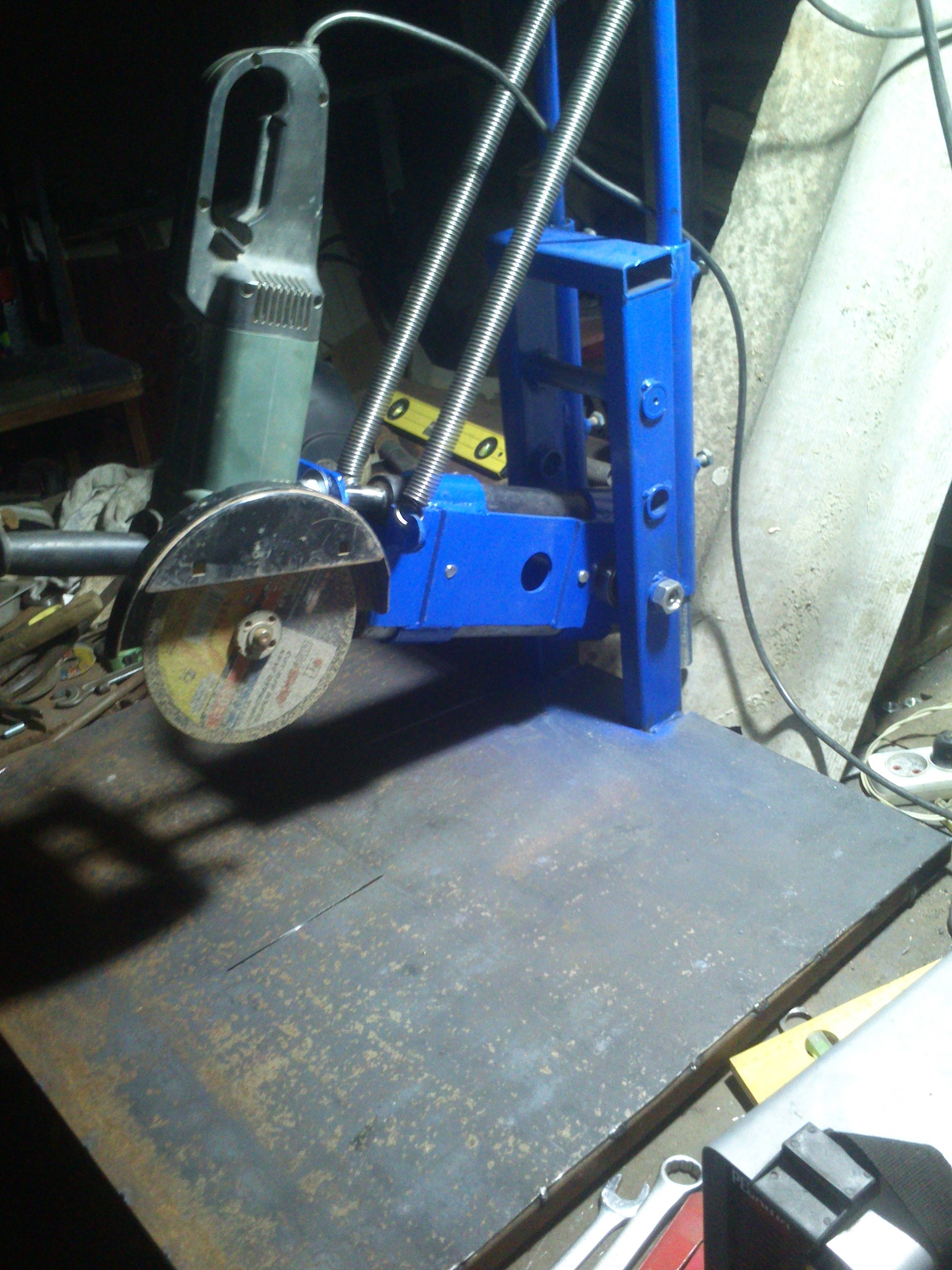

Стойка для УШМ - плохой вариант. Гораздо эффективней такой девайс:
https://www.google.ru/search?q=%D0%BF%D ... 20&bih=954
Диск 355мм режет трубу 100*100мм с одной установки.
А чтобы не подгонять угол разделки укосин сделайте так:
001.jpg (4249 просмотров) <a class='original' href='./download/file.php?id=77884&mode=view' target=_blank>Загрузить оригинал (462.93 КБ)</a>
В этом случае укосины можно нарезать с точностью +-трамвайная остановка. Да и шов "внахлест" меньше будет вносить напряжений в конструктив.

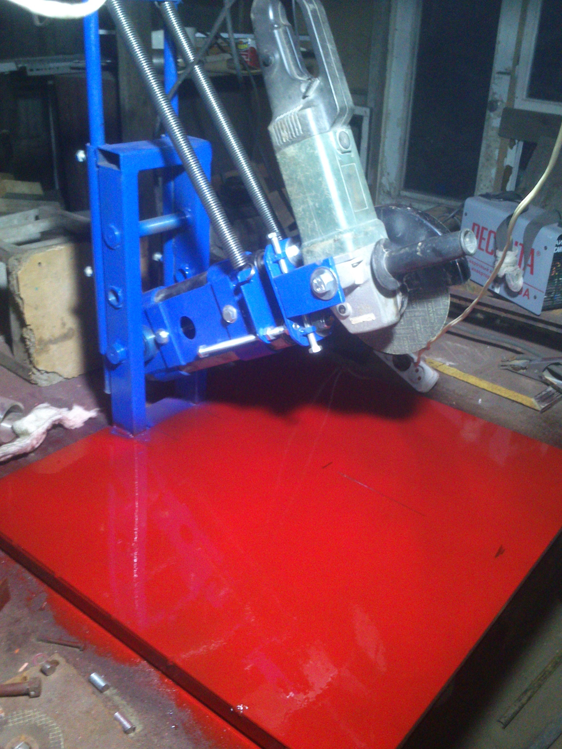

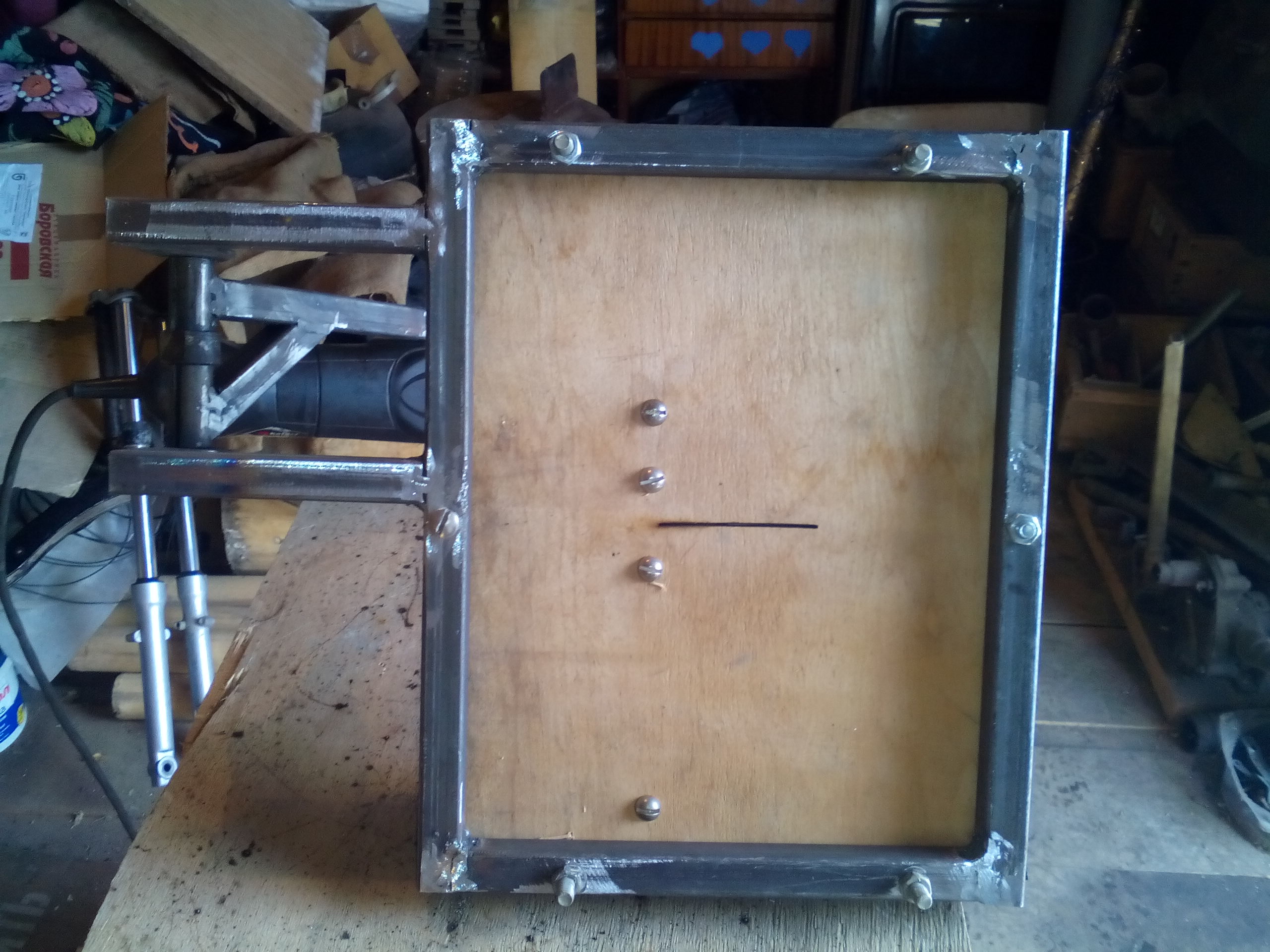

Самодельных конструкций отрезных станков много, советую вот такой вариант с использованием амартизаторов. Вот в моем исполнении:
DSC_0308.jpg (4214 просмотров) <a class='original' href='./download/file.php?id=77895&mode=view' target=_blank>Загрузить оригинал (1.12 МБ)</a>
DSC_0315.jpg (4214 просмотров) <a class='original' href='./download/file.php?id=77896&mode=view' target=_blank>Загрузить оригинал (1022.79 КБ)</a>
DSC_0317.jpg (4214 просмотров) <a class='original' href='./download/file.php?id=77897&mode=view' target=_blank>Загрузить оригинал (1.09 МБ)</a>
