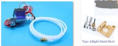

Т.е. весь комплект будет состоять из:
321321321321.JPG (15495 просмотров) <a class='original' href='./download/file.php?id=77655&mode=view' target=_blank>Загрузить оригинал (17.07 КБ)</a>
+ ШД... да?
Violent писал(а):Есть ли требования к ШД? Либо брать любой из Nema 17? Или посоветуете конкретную модель?
Вопрос в силе. (т.к. самые дешевые комплекты боудена дороже чем ШД и прижимной механизм по отдельности)

Violent писал(а):Т.е. весь комплект будет состоять из:
нет. Здесь хотенд для боудена, механизм для непосредственной подачи. Без приложения рук к конструкции податчика воткнуть туда два фитинга для трубки и филамента не выйдет.
Violent писал(а): Вопрос в силе. (т.к. самые дешевые комплекты боудена дороже чем ШД и прижимной механизм по отдельности)
кроме совсем дохленьких на 0.6А должен любой подойти. Дороже - они конструктивно немного отличаются.

arkhnchul писал(а):воткнуть туда два фитинга для трубки и филамента
Т.е. конструкция должна быть с 2мя фитингами, например такая?
55.JPG (15478 просмотров) <a class='original' href='./download/file.php?id=77664&mode=view' target=_blank>Загрузить оригинал (19.02 КБ)</a>
Правда непонятно зачем входной фитинг для трубки филамента, если можно напрямую в отверстие вставлять пластик, или нет? Или дело в резьбах?
66.JPG (15476 просмотров) <a class='original' href='./download/file.php?id=77665&mode=view' target=_blank>Загрузить оригинал (20.6 КБ)</a>

Violent писал(а):зачем входной фитинг для трубки филамента, если можно напрямую в отверстие вставлять пластик
можно и в мелкое отверстие вставить, но тогда придется бОльшее внимание обращать на расположение катушки - если в мелкое отверстие будет тянуться со значительным изгибом, то там может периодически закусывать нить. Кусок более-менее гибкой трубки на входе решает проблему.
Это применимо не только к боудену - ко входу обычного экструдера тоже прикручивают трубки, если катушка предполагается где-то сбоку/сзади/ещегдетам.
