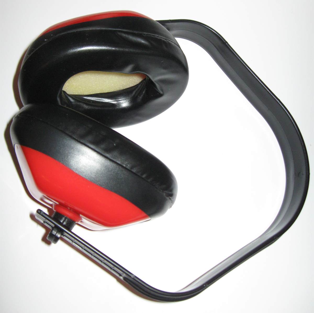

конечно соседи не приходили и в другой комнате можно даже спать(высокочастотный звук быстро слабеет из-за препятствий),
но вблизи станка долго находится очень тяжело даже в таких звукоизоляционных наушниках...
шумопонижающие наушники для защиты слуха (22111 просмотров) <a class='original' href='./download/file.php?id=6046&mode=view' target=_blank>Загрузить оригинал (82.35 КБ)</a>
у кого таких нет - рекомендую приобрести(в магазине стоят недорого).

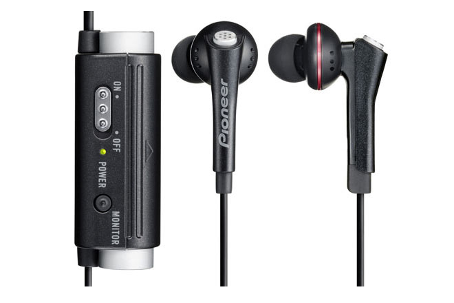

Еще есть идея купить вакуумные наушники с активным шумоподавлением к моему iPod-у и слушать музыку когда станок вырезает. Друг-меломан рассказывал, что в таких наушниках даже в метро комфортно слушать музыку.
Вот эти например:
Наушники c функцией активного шумоподавления компания Pioneer (22111 просмотров) <a class='original' href='./download/file.php?id=6049&mode=view' target=_blank>Загрузить оригинал (25.96 КБ)</a>
Модель называется SE-NC31C-K и по данным производителя, когда потребуется,
они способны убрать до 90% окружающего шума, позволив вам насладиться музыкой.
В наушниках есть кнопка "Monitor", которая мгновенно приглушает музыку, чтобы можно было услышать, например, обращающегося к вам человека.
кто пользовал такие наушники в работе со станками чпу - пожалуйста, напишите отзывы. :beer_blow:

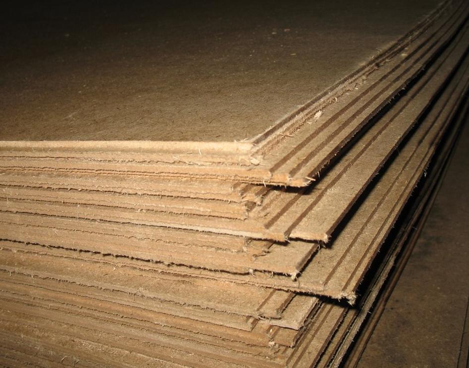

Материалы: двп, деревянный каркас, стекловата URSA M-11 и бумажные листы
ДВП (22111 просмотров) <a class='original' href='./download/file.php?id=6044&mode=view' target=_blank>Загрузить оригинал (107.17 КБ)</a>
ДВП

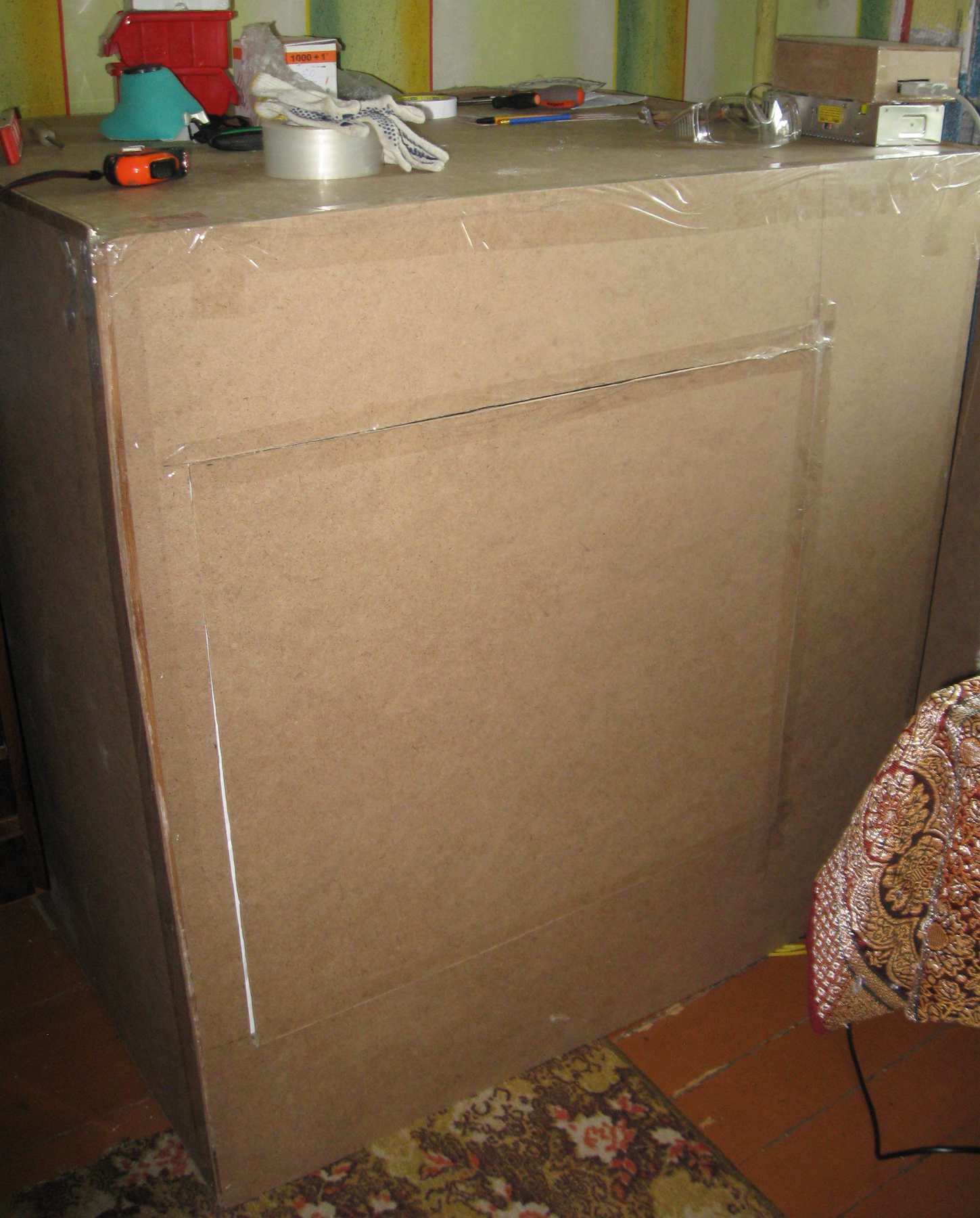

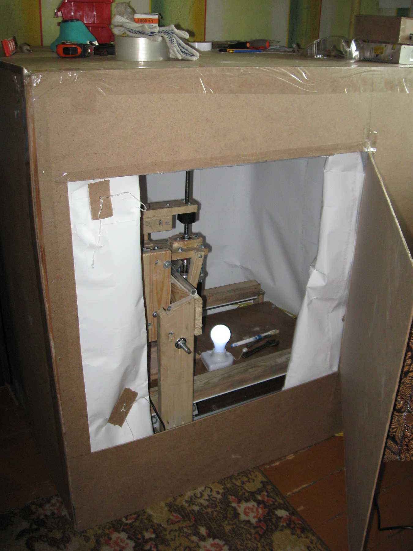

Как собирал: сначала собрал деревянный каркас, к нему прибил двп, внутри "ошил" ватой, и напоследок вату закрыл склеенными бумажными листами.
что вышло:
изобокс, звукоизоляционный бокс, ящик, для станка с чпу (22111 просмотров) <a class='original' href='./download/file.php?id=6047&mode=view' target=_blank>Загрузить оригинал (150.59 КБ)</a>
изобокс, звукоизоляционный бокс, ящик, для станка с чпу (22111 просмотров) <a class='original' href='./download/file.php?id=6048&mode=view' target=_blank>Загрузить оригинал (120.45 КБ)</a>
верх ящика сразу превратился в стол )))

4. главный инженер фирмы заминающейся звукоизоляцией рекомендовал мне использовать УСБ панели вместо ДВП. Они жестче и лучше подавляют высокочастотные шумы. Но двп легкий, а усб плиты тяжелые - рассчитывайте дополнительно на доставку.
Так же он сказал интересную мысль: если звукоизоляция стен хорошая, а дверь без уплотнителей(как у меня сейчас в боксе), то общая звукоизоляция будет равна звукоизоляции двери! :attention:
5. при проектировании ящика нужно учитывать толщину звукоизолятора, который у меня оказался 10см !
и несмотря на то что я сделал каркас ящика с запасом места - все это место ушло на звукоизолятор и станок стал впритык со всеми вытекающими неприятными моментами... :problem:
6. минусы:
- доступ к станку со всех сторон стал невозможен,
- необходимо искусственное освещение внутри бокса,
- повысилась вероятность взрыва и требуется стружкоотсос (хотя практика(7 часов непрерывной работы) показала, что пыль сильно не поднимается(зависит от дерева)),
- ящик занимает больше места в квартире, чем станок
- из-за ограниченного замкнутого пространства и отсутствия вентиляции воздух внутри нагревается от фрезера, фрезы и двигателей(правда мои-еле теплые после длительной работы) и чем дольше работает станок - тем больше нагревается... а нагретый воздух неблагоприятно воздействует на электронику фрезера
- полная звукоизоляция практически недостижима
Итого: звук уменьшился в 2 -3 раза, хотя надеялся на большее. Но даже так - я не жалею времени и денег на его постройку.
Жду ваших комментариев и советов.

Да, с дверью ты маха дал. Ее тоже надо изолировать, и швы тоже. Лучше дверь внахлест сделать с защелкой.

Nick писал(а):Может ящик снаружи еще каким-нибудь поролоном обклеить?
думаю лучше теми же уэсби плитами обшить, потому как чем плотнее материал, тем выше звукоизоляция. Хотя я могу ошибаться...
Nick писал(а):Лучше дверь внахлест сделать с защелкой.
спасибо за идею, жаль только закончилось двп.
планирую заделать все стыки и дверцу заделать как ты предложил. Смотрю в сторону резиновых изоляторов для дверей... в общем по изоляции двери хотелось бы советы бывалых...

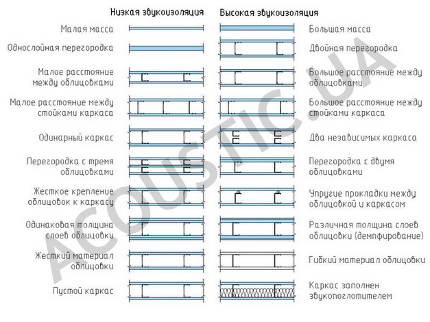

для тех кто хочет познать основы звукоизоляции оооооооооооочень кратко,
то смотрим и читаем картинку ниже:
Sound Insulation partitions 1.jpg (22085 просмотров) <a class='original' href='./download/file.php?id=6051&mode=view' target=_blank>Загрузить оригинал (80.23 КБ)</a>
картинка взята с того же сайта (http://acoustic.ua/recommendations/743), за что им громадное :beer_blow:
Между звукоизоляцией и звукопоглощением есть существенная разница. Если говорить в общем, то первый термин означает отражение энергии, второй - ее поглощение. Казалось бы, почему не ограничиться только отделкой помещения звукопоглощающими материалами? Тогда бы и обратно в комнату ничего не отражалось, и наружу бы не просачивалось. Но, оказывается, что собственно звукоизолирующие конструкции "работают" эффективнее. Например, для того чтобы снизить уровень "выходящего" звука на 50 дБ, понадобится звукопоглощающий материал толщиной в два метра или звукоизолирующая конструкция толщиной всего около кирпича. На практике же звукоизоляция комнаты устраивается так, чтобы и отражать, и поглощать звуковую энергию.

2cme писал(а):Чем плотней среда тем лучше передаются колебания.
...звукоизоляция определяется прежде всего массивностью ограждающих перегородок - потолка, пола и стен (и только потом - качеством звукопоглощающих материалов). Чем увесистей стена, тем больше звука она отразит. Крикните соседу, чтобы он прекратил шуметь, сначала через лист бумаги, а затем через кирпичную стену. В каком случае он вас услышит? Ответ очевиден.
что-то не стыкуется... :wtf: не могу связать 1-е со 2-ым. нужна помощь
Сообщения: 22776
Re: Звукоизоляция, мои изобокс
Гармонист писал(а):что-то не стыкуется... не могу связать 1-е со 2-ым. нужна помощь
Гармонист писал(а):Крикните соседу, чтобы он прекратил шуметь, сначала через лист бумаги, а затем через кирпичную стену.
Представь себе стену из бумаги толщиной в кирпичную, у нее скорее всего звукоизоляция будет лучше.
Хотя во фразе "Чем плотней среда тем лучше передаются колебания." смысл слегка иной, здесь не рассматривается изоляция от колебаний, а распространение их. Т.е. среда уже колеблется. Пример, по озеру плывет катер, на воздухе его слышно не очень хорошо, а под водой лучше. Вода плотнее - лучше передает колебания.

цитаты с http://acoustic.ua/articles/438:
Возможна ситуация, когда легкая каркасная перегородка из ГКЛ имеет индекс Rw выше, чем у кирпичной стены аналогичной толщины. В этом случае каркасная перегородка значительно лучше изолирует звуки голоса, работающего телевизора, звонок телефона или будильника, но звук сабвуфера домашнего кинотеатра кирпичная стена снизит более эффективно.
Для звукоизоляции низкочастотных источников шума (домашний кинотеатр, механическое оборудование) рекомендуется применять ограждающие конструкции из плотных массивных материалов.
Факт: Интуитивно кажется, что чем больше чередующихся слоев гипсокартона и минеральной ваты, тем выше звукоизоляция ограждения. На самом деле звукоизоляция каркасных или пустотелых перегородок зависит от массы (и жесткости) материала облицовки и от толщины (и звукопоглощающих свойств) воздушного промежутка между ними.
Факт: Для того, чтобы материал хорошо поглощал звуковую энергию необходимо, чтобы он был пористым или волокнистым, т.е. продуваемым. По этой причине пенопласт(Пенополистирол) не очень хороший звукоизолятор, т.к. хотя он и имеет пористую структуру(пузырьки внутри), но он не продуваем(опять же потому что пузырьки - внутри).
Поэтому вата хороший звуко-поглотитель.
Резюмируя:
1. пористые материалы(шлакоблоки) хорошо поглощают звук, а однородные(стекло) - его хорошо передают
2. жесткие, плотные, однородные материалы (стекло, кирпич, цемент, стальные листы...) лучше передают звук
мягких(вата), гибких(ткань), упругих(двп), пористых(пеноуретан)...
3. но жесткие, однородные материалы лучше отражают звук чем не жесткие, пористые
для того чтобы жесткий материал не передавал звук: использую пористые материалы и делают звуковую развязку(почитайте про "плавающий" пол)
получается: если использовать мягкий пористый материал - часть звука поглотиться, но часть пройдет насквозь. А если использовать жесткий пористый материал, то большая часть звука отразится, небольшая часть звука поглотится, но небольшая часть передастся по жесткому материалу вовне.
Чтобы использовать лучшие свойства жестких и мягких материалов их комбинирую.
Вот формула состава слоев:
...для изоляции воздушного шума необходимо применение звукоизолирующих конструкций типа "масса-упругость-масса", в которых между звукоотражающими слоями располагался бы слой акустически "мягкого" материала, достаточно толстого и имеющего высокие значения коэффициента звукопоглощения. Выполнить все эти требования в пределах общей толщины конструкции 10-20 мм невозможно. Минимальная толщина звукоизоляционной конструкции, эффект от которой был бы очевидным и ощутимым, составляет примерно 40-50 мм.

master_70 писал(а):но потом нашол причину и проклеил все стыки пленкой . после чего все стало пучком
...и добавил уплотнений к одной стенке
а что это за чудо пленка и что за уплотнитель?
ну , уплотнител я использовал который продовался в хоз магах для окон и дверей.
там были тоже разные я брал самые большие
и дверь имровезированая закрывалась очень плотно. с натяжкой
а пленка досталась бесплатно декаротивная типа обоев под дерево. шириной 60 см. вот ей и обклейт и швы и потом еще весь короб.

vladimir74 писал(а):Нагрев фрезы, взвесь пыли в маленьком пространстве, для древесной пыли 12-13г/м3 и БУМ!
Нужен пылесос, его тоже нужно в звукоизиляционную коробку прятать.
На счет пылесоса и нагрева: не забудьте сделать в ящике воздухозаборное отверстие(я взял гибкий шланг и подвел выход прямо на фрезер для прямого охлаждения)
и отверстие для выхода нагретого гарячего воздуха.
Я этого вначале не сделал и у меня поплавился пылесос Delfa DJC-605,
который работал пылесборником и воздухоохлаждающей системой...
да и к тому же повішал (в теории) пожаробезопастность, т.к. забирал стружку...

master_70 писал(а):показалбы что у тебя вышло?
так показал же. Смотри 2е фотки в самом 1ом посте...
