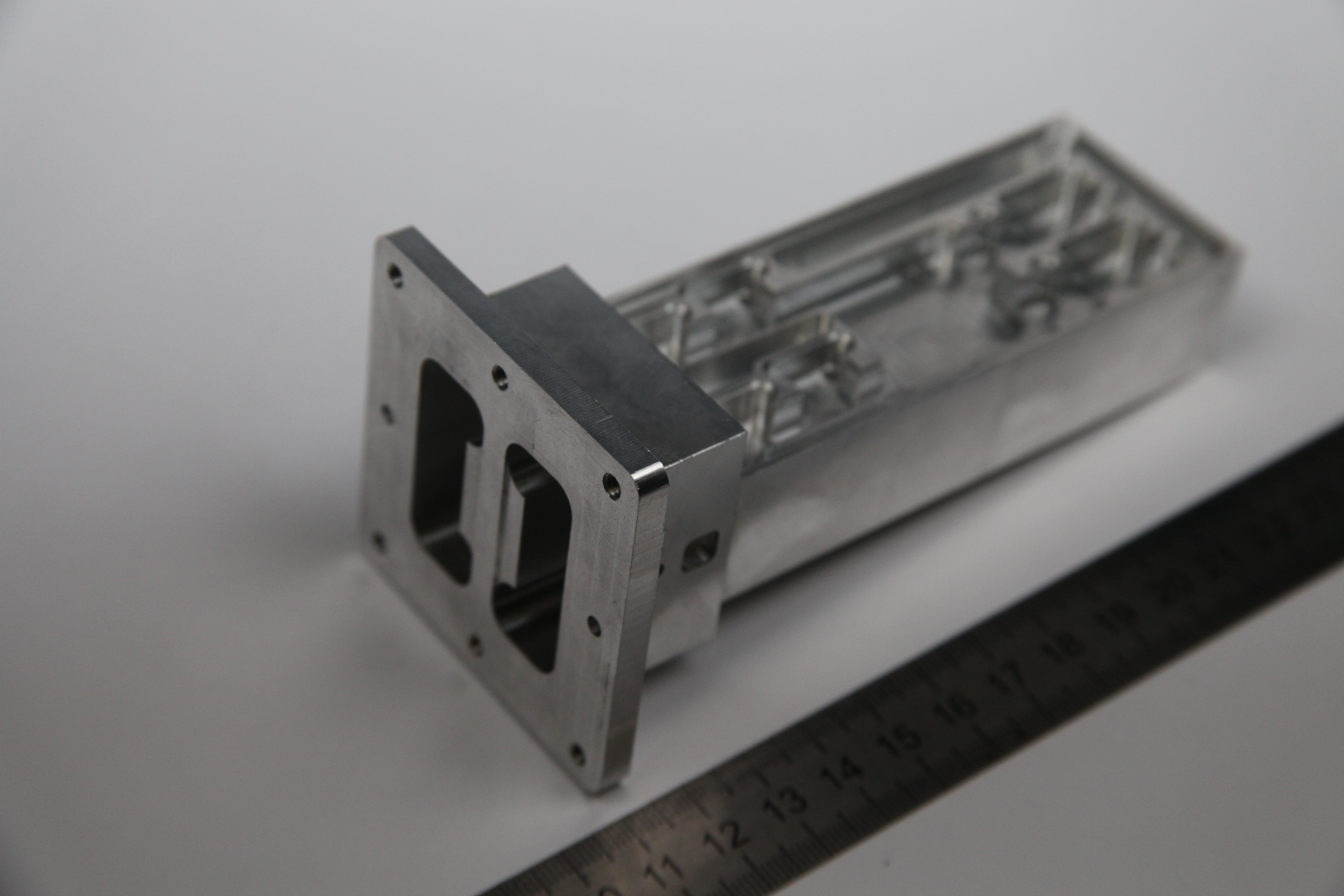

Из нашего металла делают разные детали.
Это компания ООО КМ-МОЛД. Директор Моркин Александр.
И из Д16Т, и из В95ПЧТ2, и из АМГ6, и из АМЦ, и из АМГ2 и др.

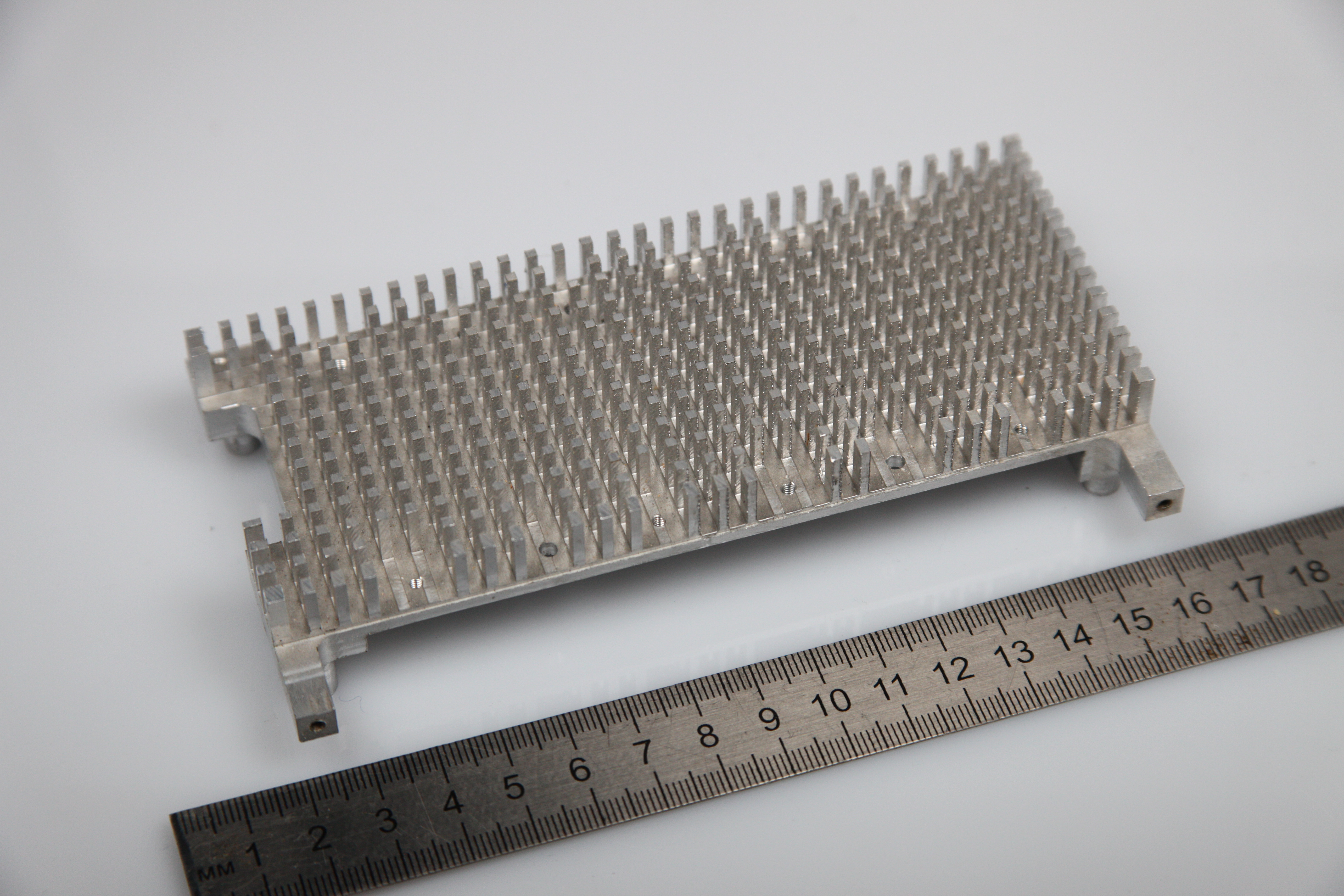

Радиатор из Д16Т для радиотехнической аппаратуры (4614 просмотров) <a class='original' href='./download/file.php?id=77187&mode=view' target=_blank>Загрузить оригинал (6.8 МБ)</a>
Корпус из плиты Д16Т для радиотехнической аппаратуры (4614 просмотров) <a class='original' href='./download/file.php?id=77188&mode=view' target=_blank>Загрузить оригинал (7.05 МБ)</a>
Корпус из прутка Д16Т для радиотехнической аппаратуры, пруток иногда лучше использовать для стабильности размеров. (4614 просмотров) <a class='original' href='./download/file.php?id=77189&mode=view' target=_blank>Загрузить оригинал (6.25 МБ)</a>

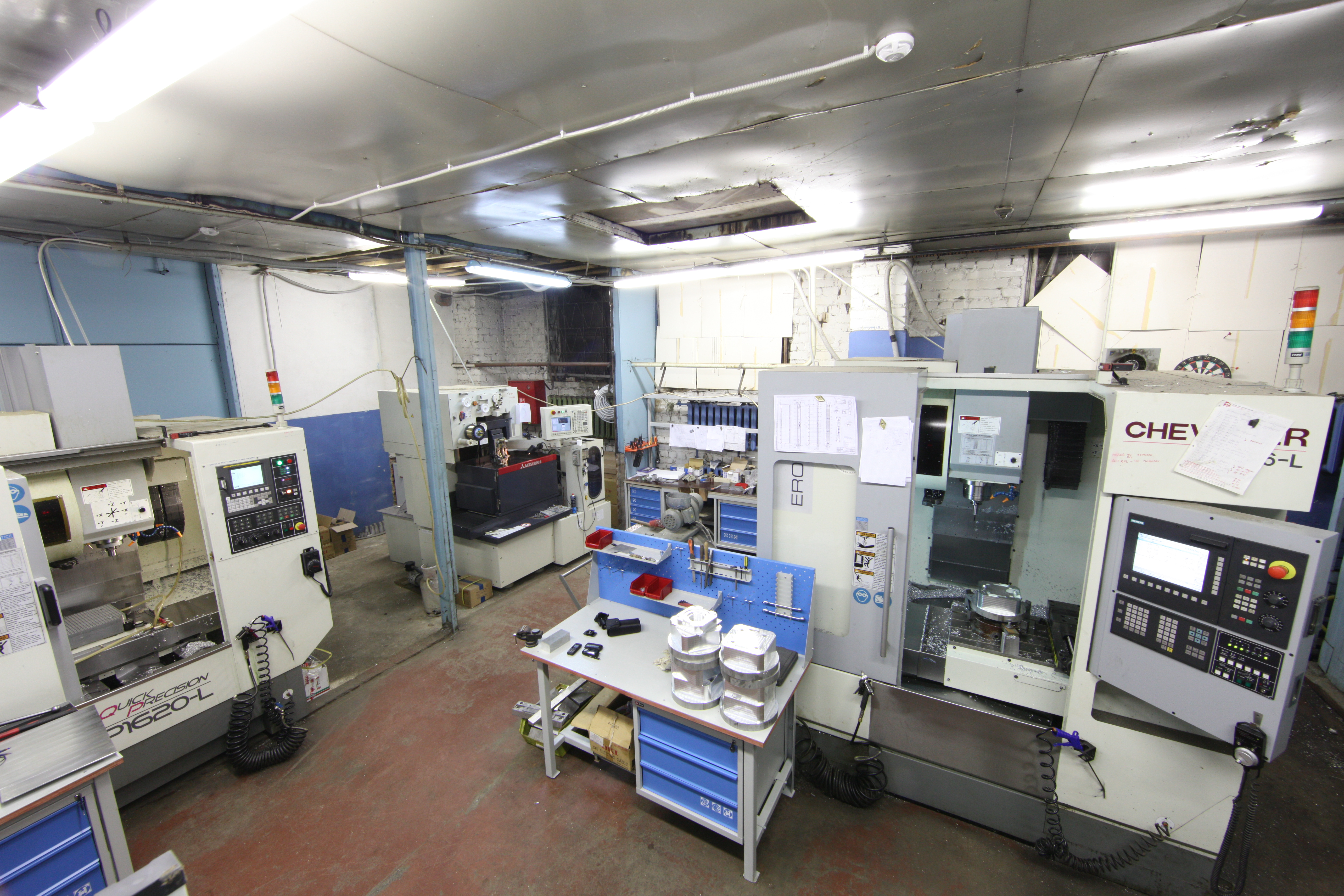

Цех (4614 просмотров) <a class='original' href='./download/file.php?id=77190&mode=view' target=_blank>Загрузить оригинал (7.62 МБ)</a>
Цех
Цех  ООО КМ-МОЛД. Сейчас переехал на соседнюю территорию. (4614 просмотров) <a class='original' href='./download/file.php?id=77191&mode=view' target=_blank>Загрузить оригинал (7.11 МБ)</a>

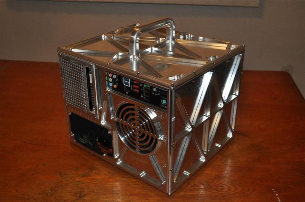

Нашёл интересную игрушку
Понравилось.
http://forums.bit-tech.net/showthread.php?t=200243
Похоже на материал 7075Т (4603 просмотра) <a class='original' href='./download/file.php?id=77194&mode=view' target=_blank>Загрузить оригинал (70.97 КБ)</a>

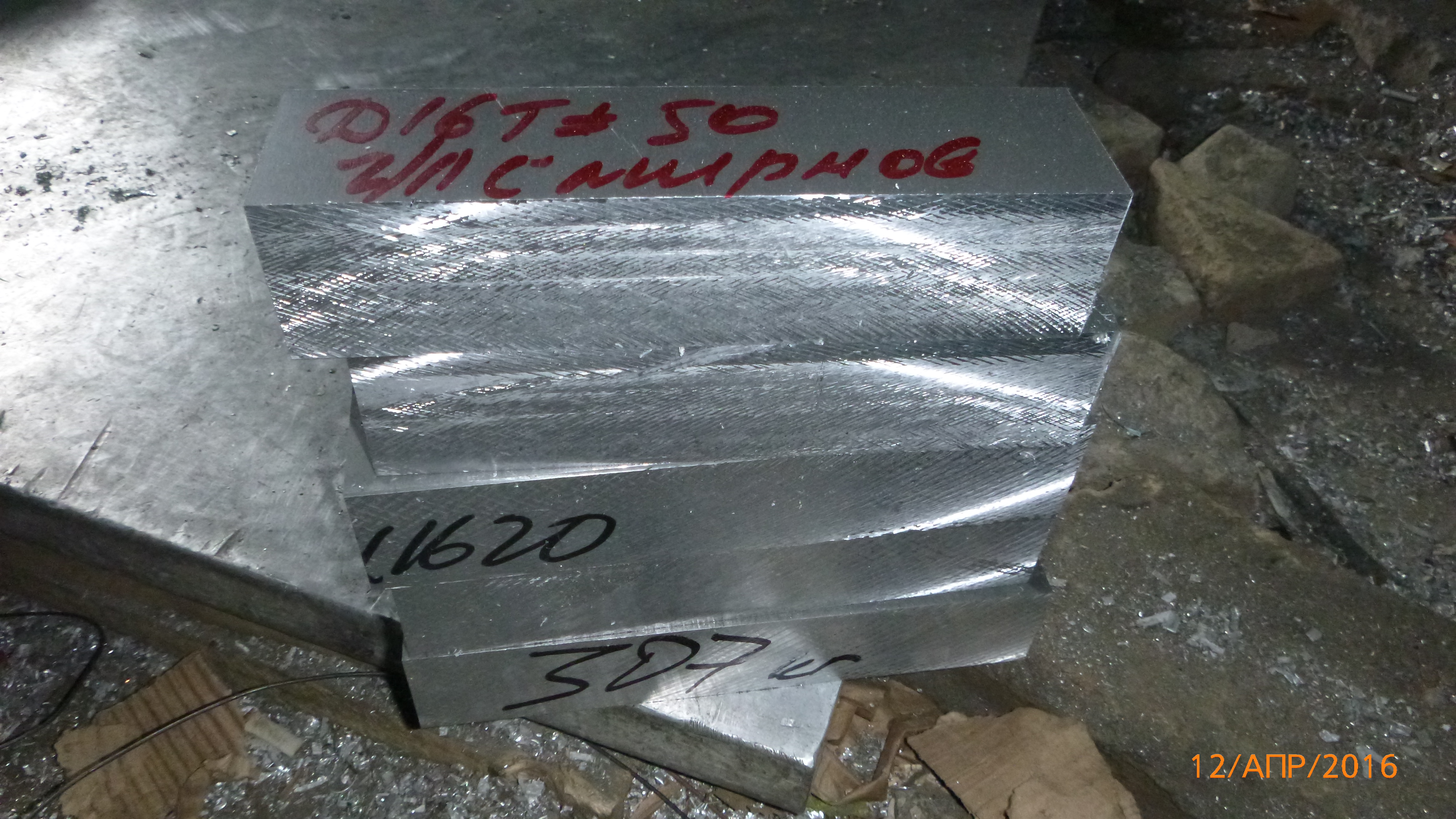

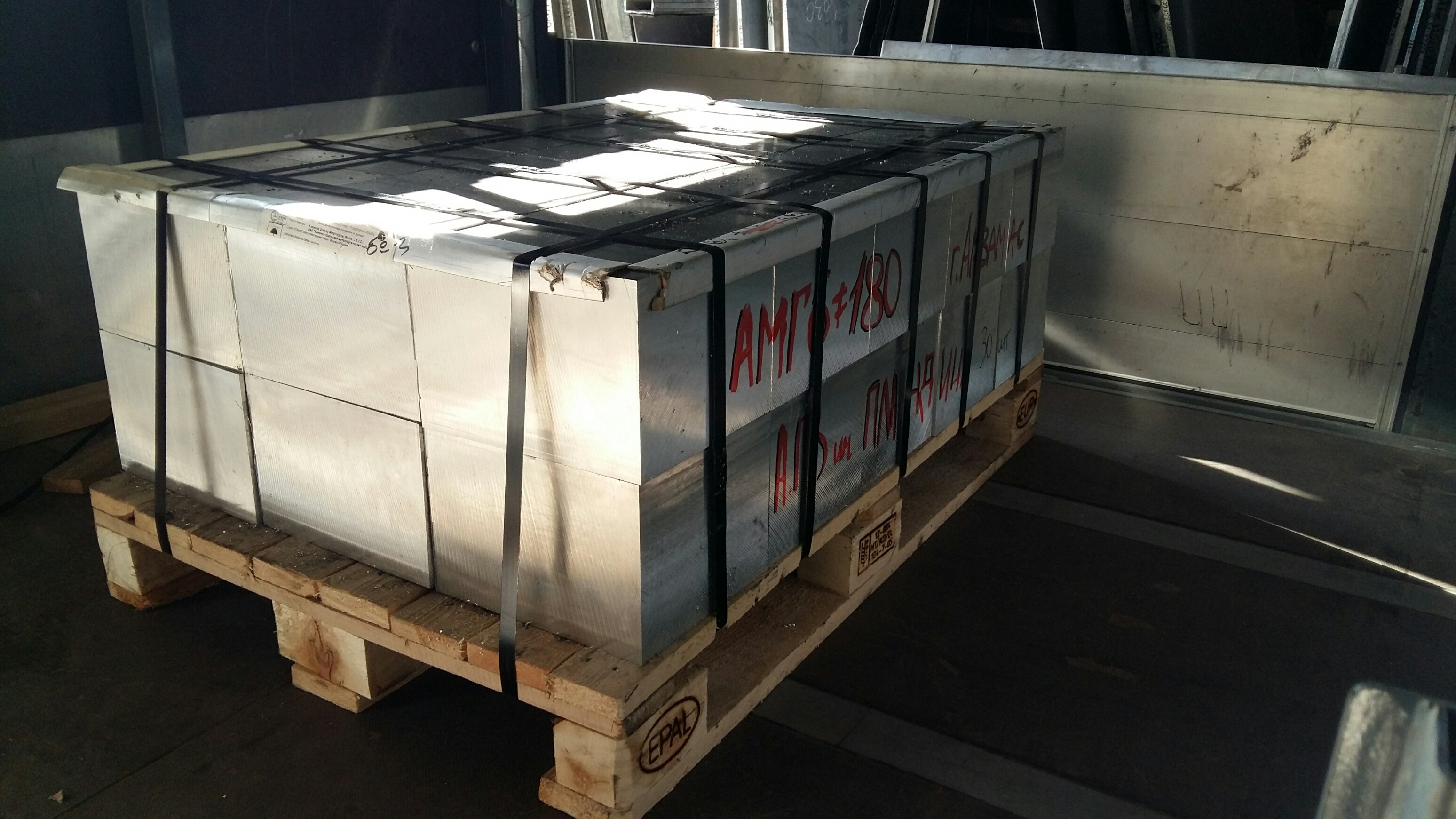

Вот порезали для Арзамаса плиты АМГ6 180мм. Почти бесплатно, типа 10-20 коп/cm². И т.к. мы сами же продали им ещё 2 месяца назад, целиком, как они и хотели, а они ходили вертели её, и в итоге, что сами не смогут порезать. И вот срочно пришлось вне очереди резать.
Пример порезки толстой плиты АМГ6 =180мм. Так мы отправляем заказчикам заготовки. Европоддон непростой. Специально без щелей заказываем. Г/П больше, и ничего не проваливается. (4525 просмотров) <a class='original' href='./download/file.php?id=77860&mode=view' target=_blank>Загрузить оригинал (1.38 МБ)</a>
Порезка плиты АМГ6 ≠180мм. Заказ лежит уже в кузове а/м заказчика. (4525 просмотров) <a class='original' href='./download/file.php?id=77861&mode=view' target=_blank>Загрузить оригинал (1.25 МБ)</a>
Оцените одинаковость заготовок. Для ЧПУ-шников--мечта. (4525 просмотров) <a class='original' href='./download/file.php?id=77862&mode=view' target=_blank>Загрузить оригинал (6.72 МБ)</a>
Мы на заготовках Д16Т могли бы и заусенцы зачищать. Только почему-то никто ещё такого ни разу не попросил. Почему? (4525 просмотров) <a class='original' href='./download/file.php?id=77863&mode=view' target=_blank>Загрузить оригинал (5.1 МБ)</a>
Порезка плиты Д16  ≠325мм на заготовки. Поставлены &quot;на попа&quot;. (4525 просмотров) <a class='original' href='./download/file.php?id=77864&mode=view' target=_blank>Загрузить оригинал (9.16 МБ)</a>
Порезка плиты Д16 ≠325мм на заготовки. Поставлены "на попа".

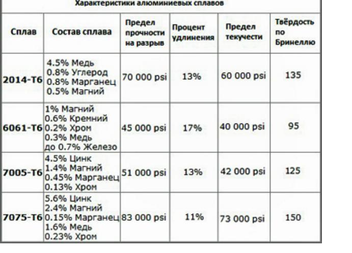

Случайно попалась информация про покрытия, свойства и др. материалов типа Д16Т/2014Т/2024Т, 7075Т/В95Т, 6061Т/АД33 и др.
http://rezat.ru/ref/rukmaterial/aljumin ... type_iii_/
Во всяком случае может будет полезно кому-то
ТАБЛИЦА СРАВНЕНИЯ СПЛАВОВ АЛЮМИНИЯ С ТВЁРДОСТЬЮ.jpg (4462 просмотра) <a class='original' href='./download/file.php?id=78286&mode=view' target=_blank>Загрузить оригинал (46.58 КБ)</a>

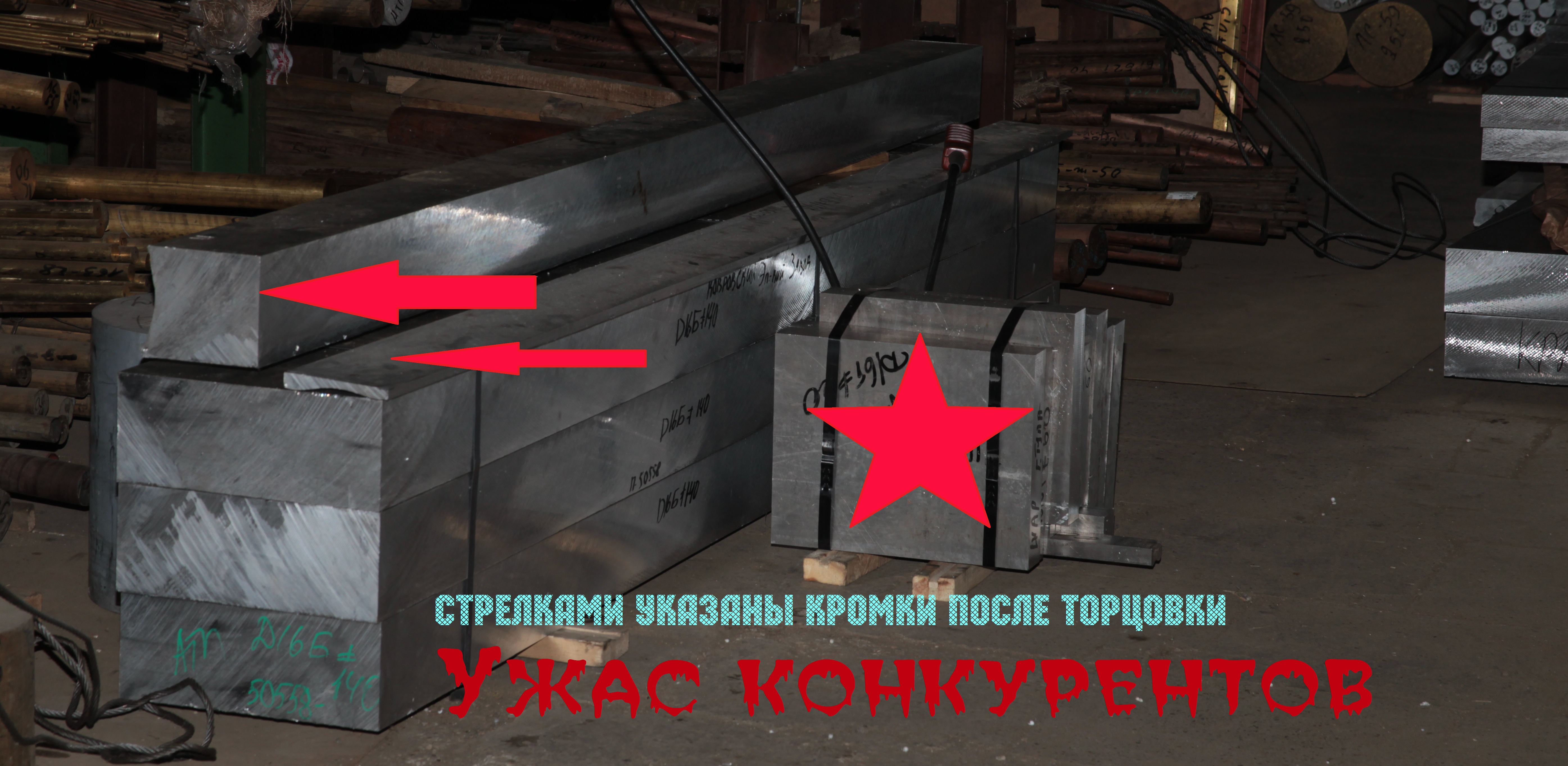

Немаловажна при поставке заготовок плоскостность кромок.
Обрезка кромки плиты. Плита АМГ6 ≠280мм. Та, что для АРМИЯ-2015. (4359 просмотров) <a class='original' href='./download/file.php?id=79036&mode=view' target=_blank>Загрузить оригинал (1.4 МБ)</a>
И при этом требуется отрезать так, что бы из одной плиты вышло максимальное количество заготовок, и минимум обрезков/отходов.
Плита Д16Б ≠140мм. Нарезка вдоль. L~3100mm позволяет минимизировать отходы. Сбоку-справа порезанная плита Д16Т ≠60мм на заготовки. (Звездой закрыто название заказчика, который раньше брал заготовки из Д16Т у конкурентов, которые резали на гидроабразиве. Узнав про наши цены на материал и резку заказчик очень расстроился и обрадовался одновременно) (4359 просмотров) <a class='original' href='./download/file.php?id=79037&mode=view' target=_blank>Загрузить оригинал (2.23 МБ)</a>
Наше оборудование позволяет нарезать алюминиевые/дюралевые плиты на полосы длиной 3100-3200мм, при этом технологически не важна марка сплава. Режется любой алюминиевый сплав. Ограничение по толщине за один установ: ≠280mm. На налипание влияет не только твёрдость сплава, но и срок хранения. Чем старше плита, тем проще пилится. Причём это касается любого "сырого" материала, хоть В95, хоть Д16, хоть АМЦ.
Серьёзным заказчикам требуется порезка, но оптимально резать плиты вдоль, т.к. входной контроль требует 100% проверки марки (на идентичность химсостава) материала на соответствие сертификату, минимум проб, т.е. кусков, и чем длиннее заготовка, тем меньше отходов получается (по теории вероятности). Немаловажно, что ещё ни один заказчик не пожаловался на вкрапления от разрушившихся зубов инструмента.

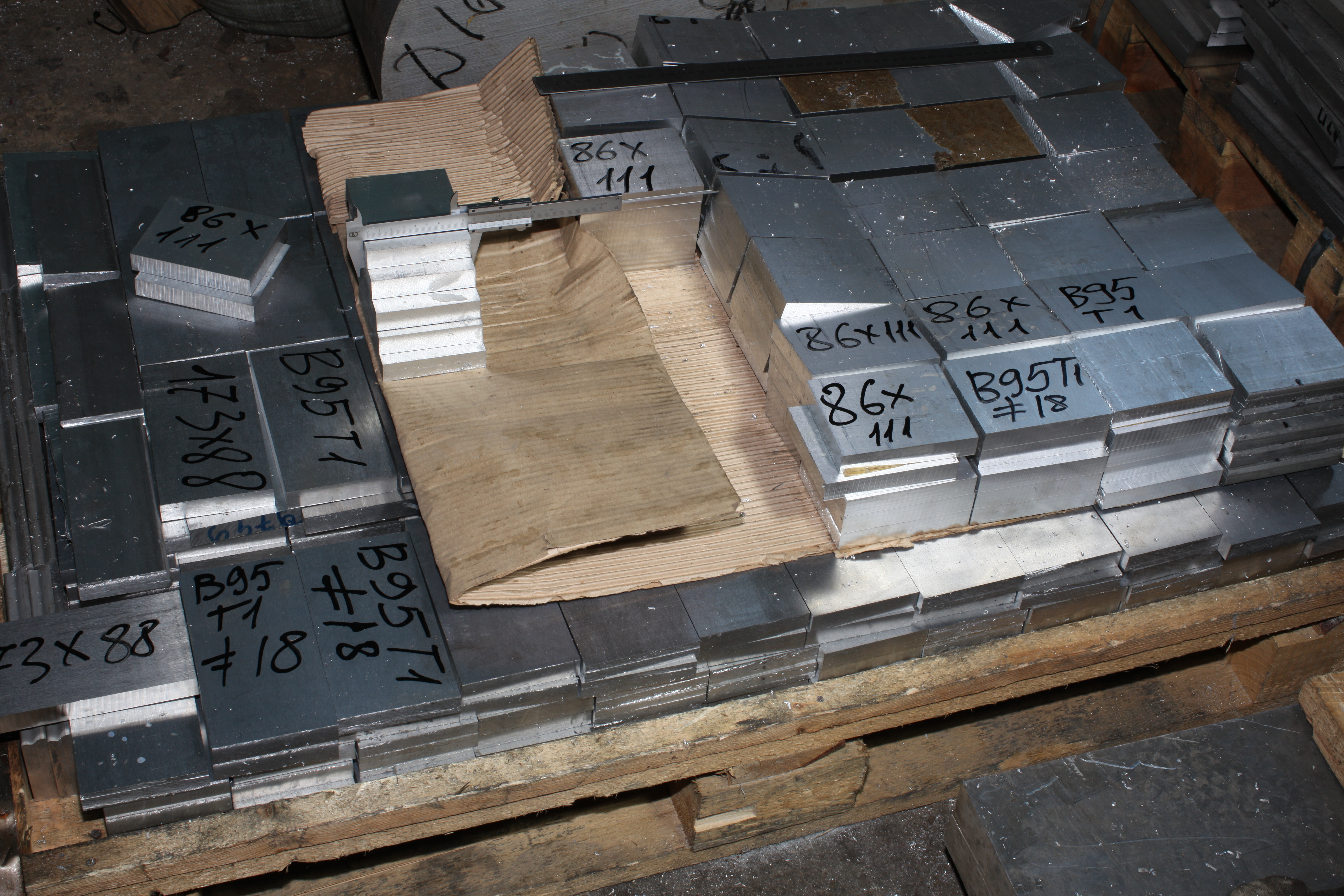

Порезка плиты В95Т1 ≠18мм на мелкие заготовки. (4359 просмотров) <a class='original' href='./download/file.php?id=79038&mode=view' target=_blank>Загрузить оригинал (7.66 МБ)</a>
Заготовки из плит Д16 ≠180мм и Д16Б ≠140мм. Такие куски заказчики уже сами смогут порезать на средних ленточнопильных станках. (4359 просмотров) <a class='original' href='./download/file.php?id=79039&mode=view' target=_blank>Загрузить оригинал (4.85 МБ)</a>

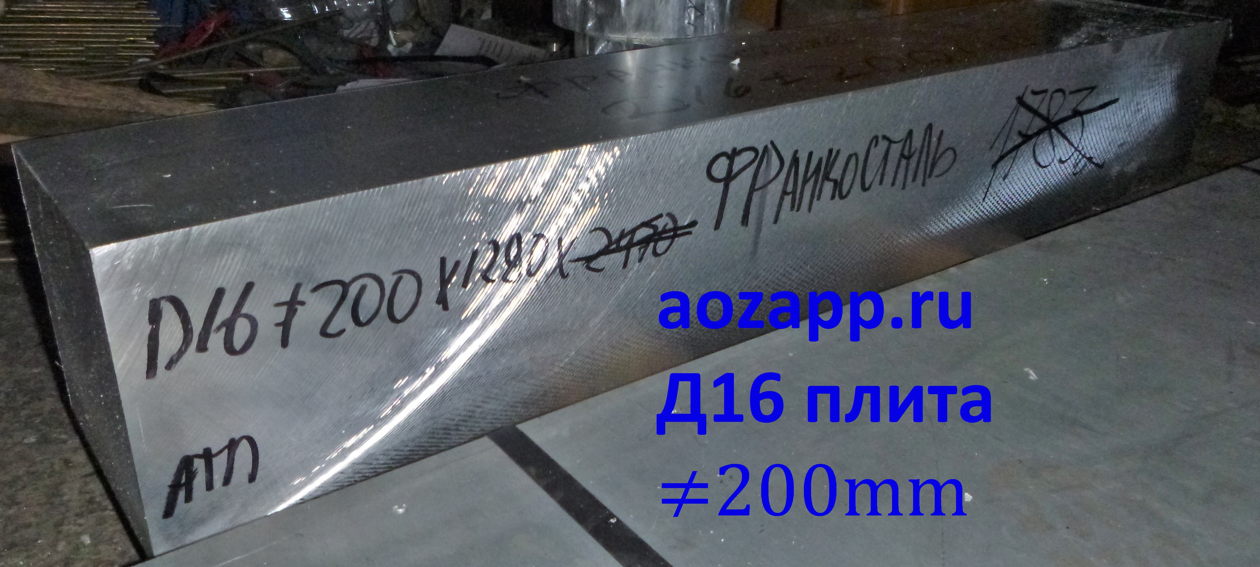

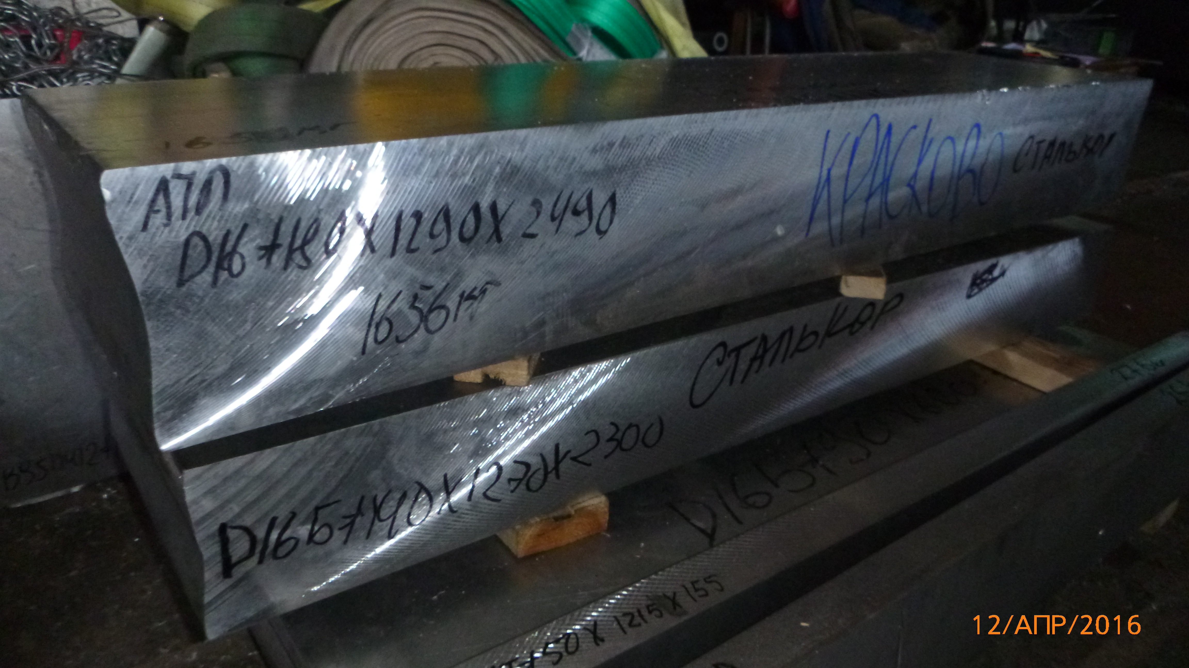

Заготовка из плиты Д16 ≠200мм с АТП. Резка занимает примерно 3-5 минут. Можно и быстрее, но зачем. Долго ставить на станок, выставлять, вводить параметры. (4359 просмотров) <a class='original' href='./download/file.php?id=79040&mode=view' target=_blank>Загрузить оригинал (1.84 МБ)</a>
