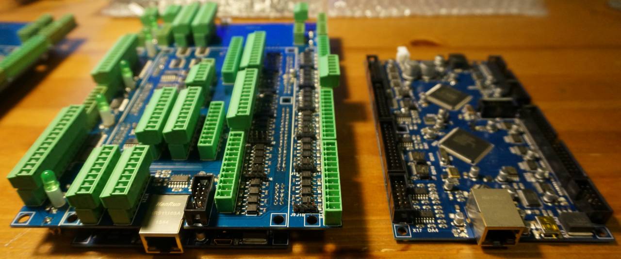

Приехали контроллеры ET10 и breakout к ним.
На фото плата контроллера отдельно и в сборе с breakout.
et10+bb-002.jpg (4359 просмотров) <a class='original' href='./download/file.php?id=76503&mode=view' target=_blank>Загрузить оригинал (202.92 КБ)</a>
et10+bb-003.jpg (4359 просмотров) <a class='original' href='./download/file.php?id=76504&mode=view' target=_blank>Загрузить оригинал (134.31 КБ)</a>
(Еще не включалось)
