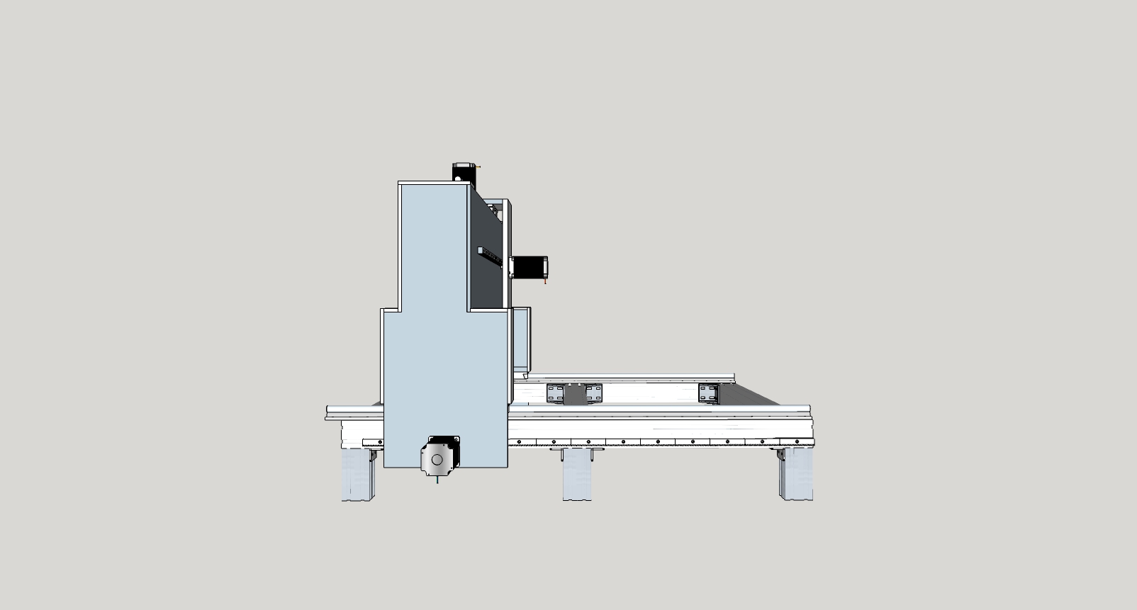

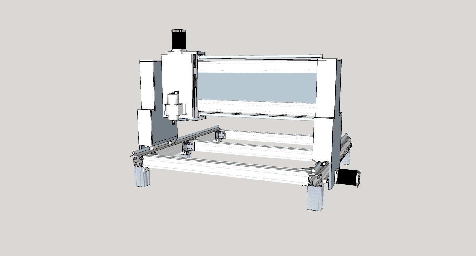

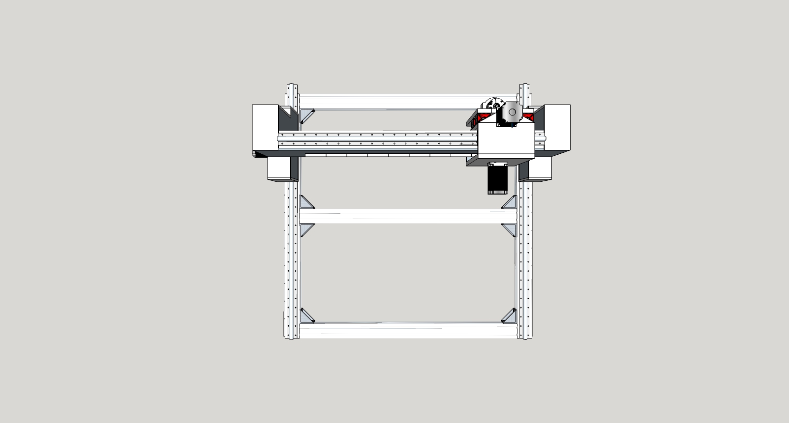

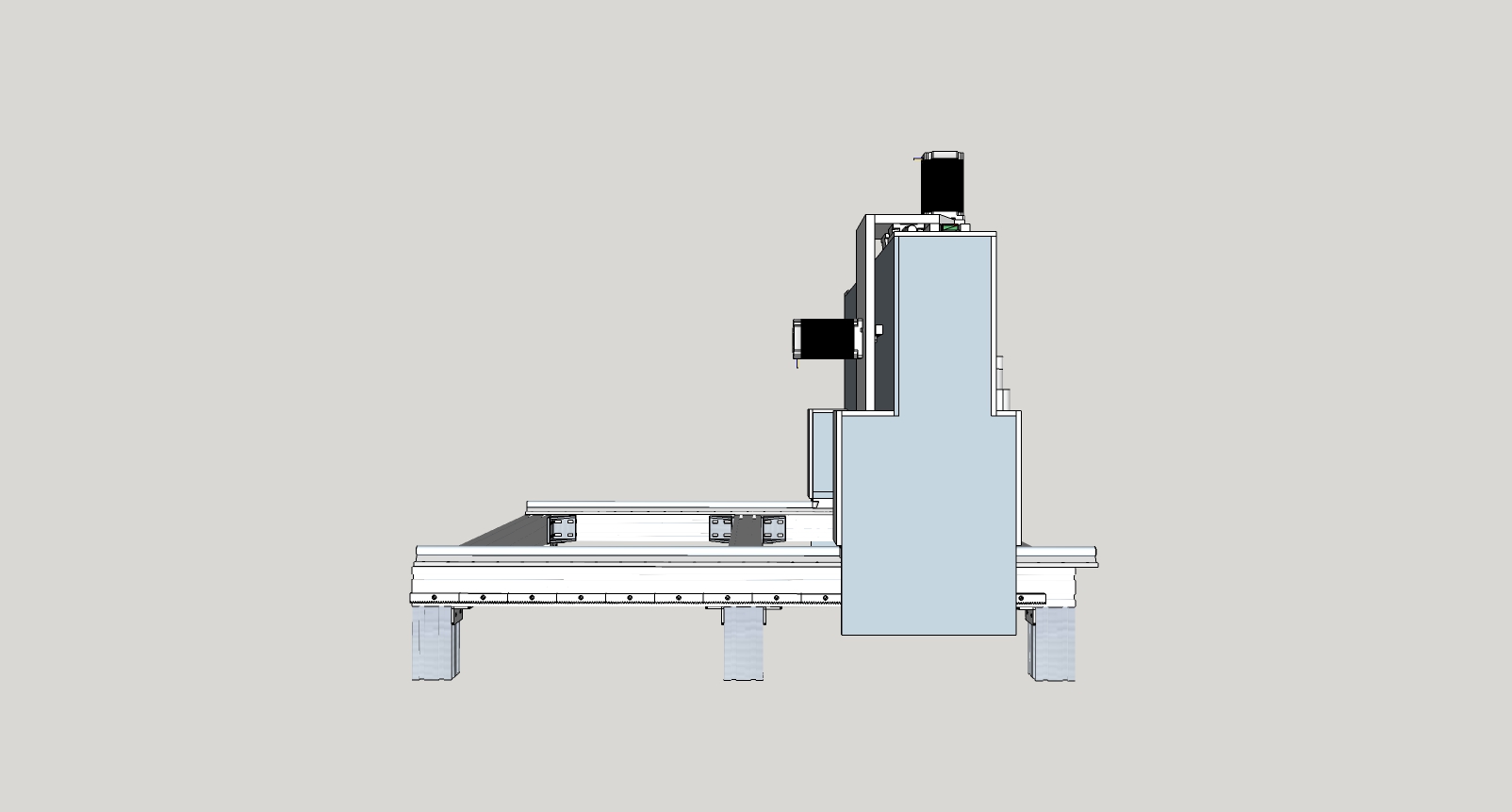

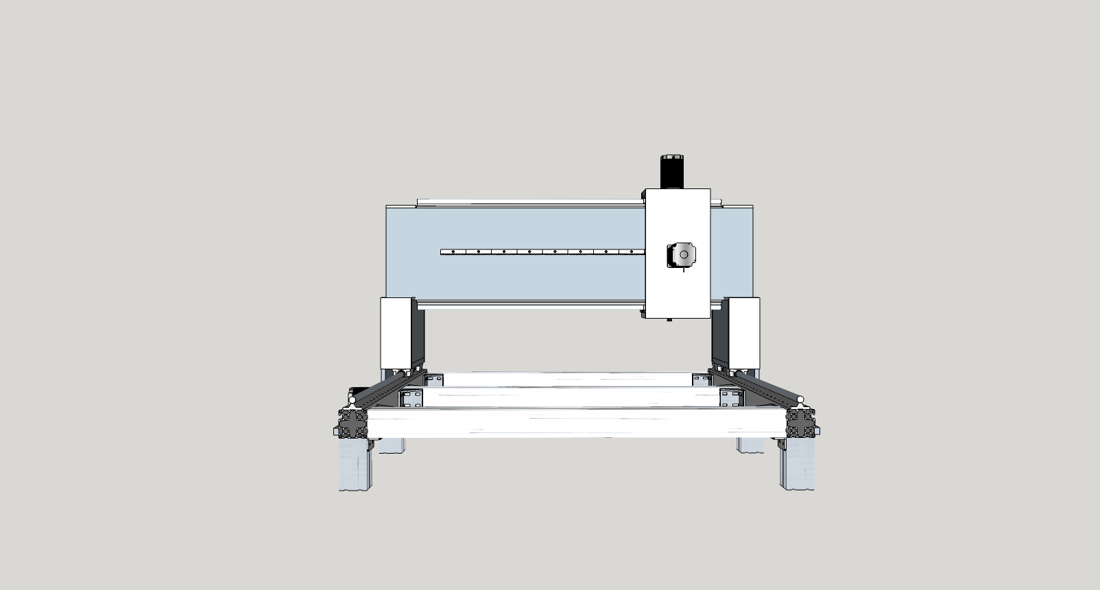

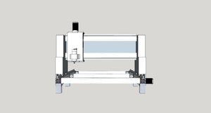

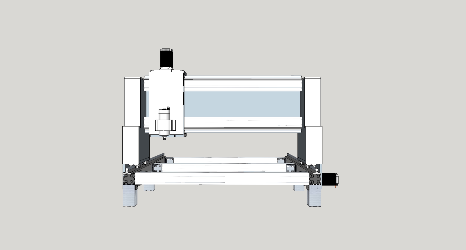

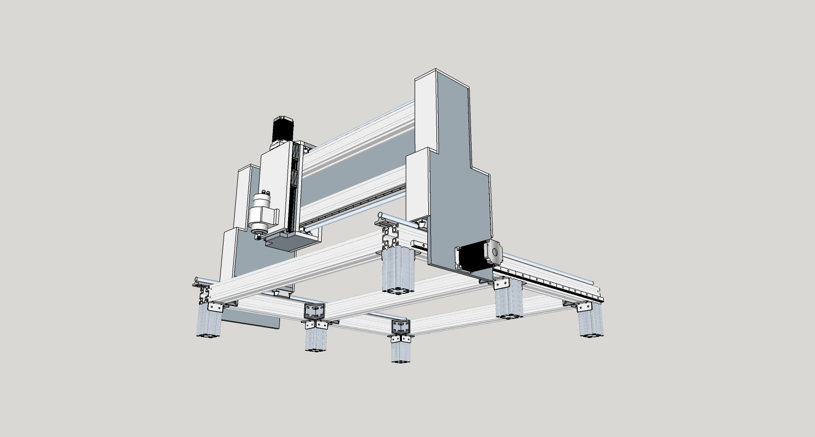

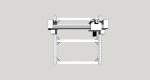

Рабочее поле: 1000x1000
Обрабатываемые материалы: дерево, фанера.
Ориентировочный бюджет: 200000
Добрый день решил тоже сделать ЧПУ станок. После долгих раздумий остановился на рабочем поле 1000х1000 с возможностью дальнейшей модернизации.
Размеры самого станка 1360х1350.
Перейдём к комплектующим:
Станина - алюминиевый станочный профиль 80х80, скрепляется уголками;
Ось X - используются цилиндрические рельсы TBR-20 с удлиненными каретками, расстояние от начала первой каретки до конца второй 350мм
Ось Y - используются цилиндрические рельсы TBR-20 с простыми каретками установленными на станочный алюминевый профиль 80х80 , расстояние между рельсами 360мм. Ось Y бегает по зубчатой рейке;
Ось Z - Сделана из 20мм дюралевой пластины, ШПВ 1605, профильные рельсы hiwn 30-ые, шпиндель на 2,2 кВт с жидкостным охлаждением;
Боковины выполнены из 16мм дюралевого листа;
Для управления буду использовать StepMaster ver.2. Шаговые двигатели по всем осям PL86H113-D14 86x113мм, 87 кг.см, вал 14мм, ток 4.2А, шаг 1.8° и драйвера к ним leadshine DM860=EM705, 18-80VDC, 7.2А, 200КГц. БП раздельные по 350Вт 70В 6А.
Хотелось бы услышать критику, явно ведь где нибудь напортачил.

Станину надо снизу , уголки разъедутся.

Станина снизу будет обязательно из проф трубы 80х80, к ней уже будет крепится сам станок

Балка портала из чего ?

Моторы без редукторов ? Ну и как всё советуют возьми китайские профильные рельсы вместо цилиндров.

Сергей35 писал(а):Балка портала из чего ?
станочный алюминиевый профиль 80х80 соединённый между собой дюралевым листом 10мм

Сергей35 писал(а):Моторы без редукторов ? Ну и как всё советуют возьми китайские профильные рельсы вместо цилиндров.
Моторы, да без редукторов... по поводу профильный рельс хотел я их взять, но по крепежу лучше цилиндрические рельсы (более равномерная нагрузка на станочный профиль) .... после увеличения рабочего поля будут стоять профильный рельсы.

Думаю нужно добавить еще хотя бы 2 перекладины для стола.
Ножки слабоваты. Удвоить или даже утроить, и их стянуть такими же уголками как внутри.
Нужны бы редукторы.
Что внутри боковин портала? просто короб ? Если можно , то скажу что усложнили и вид не эстетичный)
Где профиль брать будите? уже есть точная марка и модель? Такой размер станочного профиля тяжело найти, да и еще чтоб подошел к этим рельсам.
Не перебор ли с двигателями ? Очеень мощные и медленные!
Ну и бюджет вроде адекватный, но можно немножко не вписаться.)

a-rey писал(а):Думаю нужно добавить еще хотя бы 2 перекладины для стола.
Нужны бы редукторы.
Внутри боковин действительно пустота, такая конструкция сделана для жёсткости может быть я конечно и усложнил её. Профиль думаю использовать http://soberizavod.ru/catalog/alyuminie ... _serebro_/ именно он и подходит к этим рельсам тютелька в тутельку.

Стенка 2мм. Может лучше, квадратные трубы 100*100*6 ? Дешевле и крепче. Для профильных рельс всё равно придётся в плоскость выводить.

YPYC писал(а):Профиль думаю использовать http://soberizavod.ru/catalog/alyuminie ... _serebro_/
-)) тоже у них думаю брать, только для моих рельсов 30 серия только подходит. И это не станочный профиль ( С толстой стенкой так и не нашел, точнее есть немецкие вроде, но цена там 0_0.
Вот и сам еще думаю, что лучше профиль или с трубами возиться.

a-rey писал(а):-)) тоже у них думаю брать, только для моих рельсов 30 серия только подходит. И это не станочный профиль ( С толстой стенкой так и не нашел, точнее есть немецкие вроде, но цена там 0_0.
Вот и я так думаю, что с трубами тяжелее возиться, лучше взять профиль а под него уже станину из труб.

YPYC писал(а):лучше взять профиль а под него уже станину из труб.
не лучше) не все так просто... профиль притягиваем к неровной станине и получаем неровный профиль, т.е. станину выводить все же предется

И стенка превращается... превращается... в 1мм !
