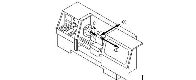

Вопросы: Всем добрый вечер, помогите разобраться с уп для токарного двух осевого станка. Станок советский переделанный с двумя шаговыми двигателями по x и y. Под управлением mach3. Обороты у патрона куда зажимается заготовка постоянные. Собственно проблема в том что не получается у меня создать уп (проще говоря простую операцию точения) под две оси. На форуме нашел метод составления такой уп в арткаме простой фрезеровкой по вектору но мне это не подходит. Что можете посоветовать в таком случае? И возможно ли создавать такие операции точения в Deskproto или что то приблеженно похожее на нее? Возможно что для этого дела нужен постпроцессор? И что можно посмотреть почитать по теме создания уп точения для токарного чпу.

Erectly, в токарной обработке принято использовать не XY а XZ систему координат. может в этом бок

aegis писал(а):Erectly, в токарной обработке принято использовать не XY а XZ систему координат. может в этом бок
За z идет продольное точение а x поперечное так?

Erectly, да. обычно ноль детали это правый центр. зет увеличивается вправо, Х идет на себя и тоже так увеличивается

как то так
image025.jpg (3179 просмотров) <a class='original' href='./download/file.php?id=76362&sid=dbb5aa6253867d82250ed089cefa769a&mode=view' target=_blank>Загрузить оригинал (16.15 КБ)</a>

Спасибо за отзывы. так а изначальный вопрос в чем можно строить уп для таких операций?
Re: Тш3 под чпу под 2 оси
Erectly писал(а):так а изначальный вопрос в чем можно строить уп для таких операций?
самый простой способ, ручками. для сложных деталей связку CAD-CAM программ, например SolidWorks - SolidCAM
а здесь если интересно, я наснимал несколько роликов, как отбивать ноль заготовки и инструмента
