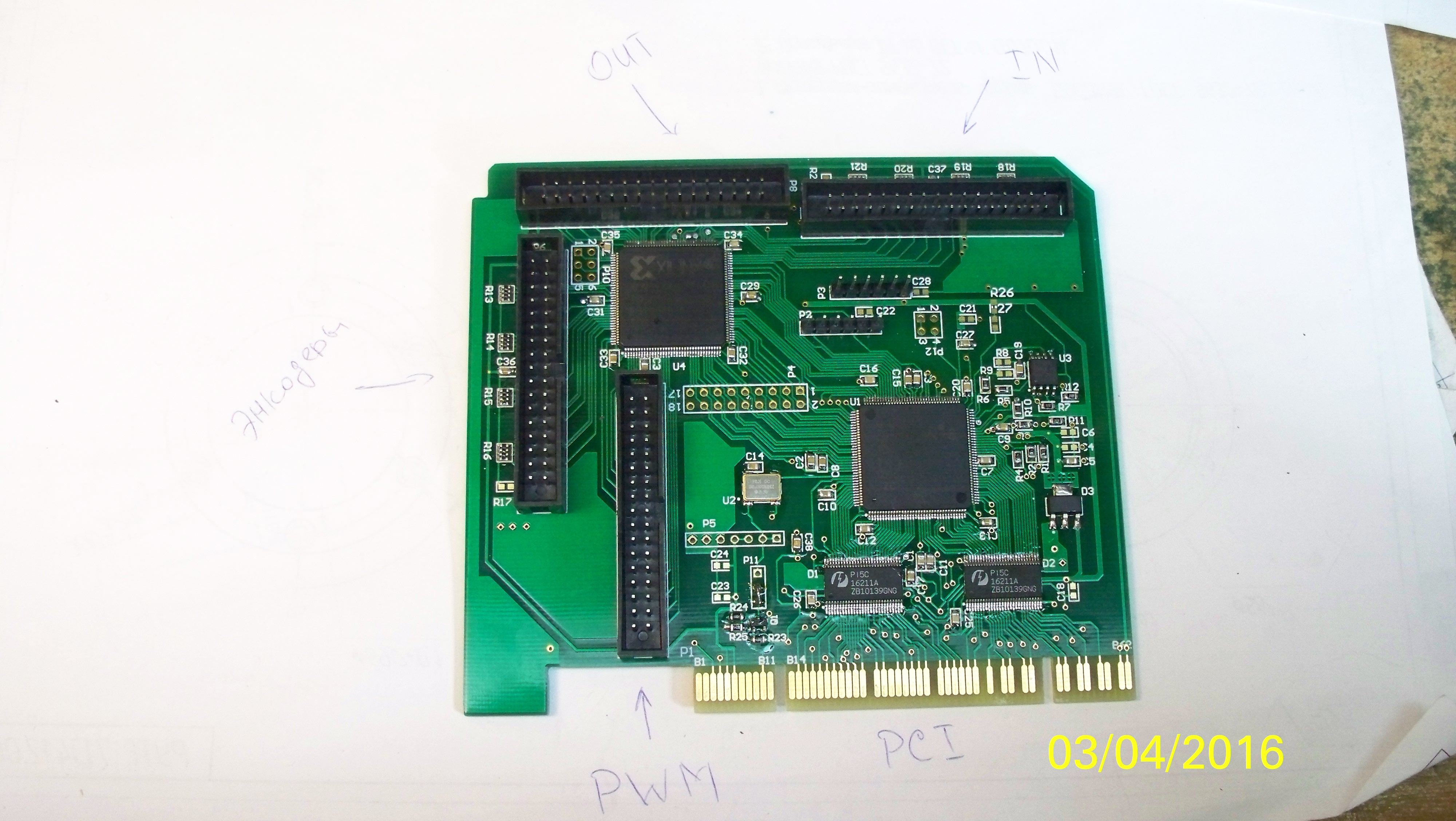

Плата MAIN-PCI (43148 просмотров) <a class='original' href='./download/file.php?id=104187&mode=view' target=_blank>Загрузить оригинал (3.06 МБ)</a>
Плата MAIN-PCI

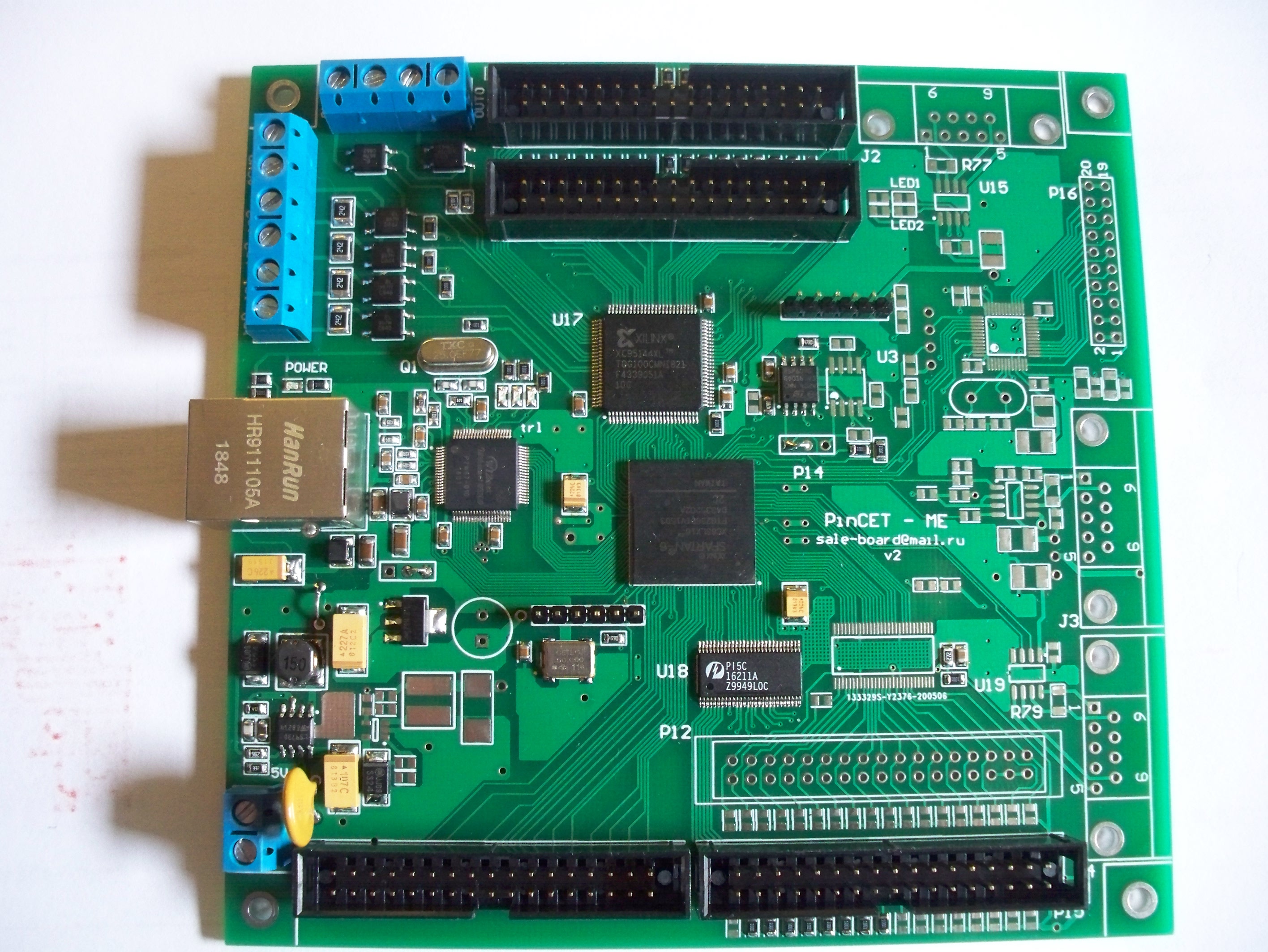

ETH-NEW(PinCET-ME) (30255 просмотров) <a class='original' href='./download/file.php?id=184167&mode=view' target=_blank>Загрузить оригинал (1.25 МБ)</a>
ETH-NEW(PinCET-ME)

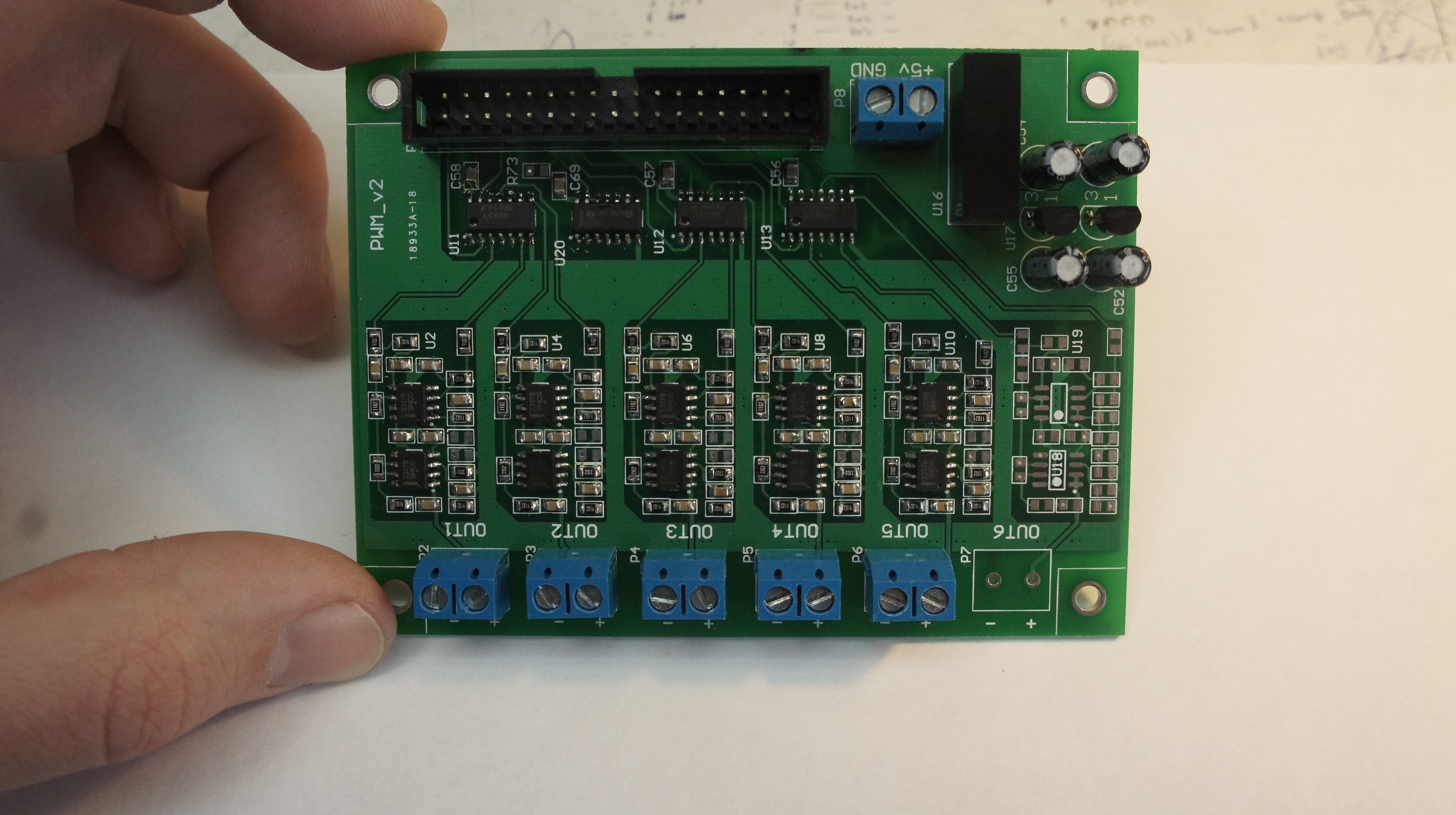

PWM (43148 просмотров) <a class='original' href='./download/file.php?id=104189&mode=view' target=_blank>Загрузить оригинал (2.63 МБ)</a>
PWM

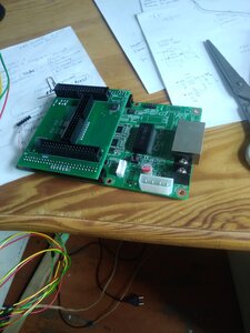

Ваша MAIN готова Urec
100_3301.JPG (44885 просмотров) <a class='original' href='./download/file.php?id=76714&mode=view' target=_blank>Загрузить оригинал (1.25 МБ)</a>
