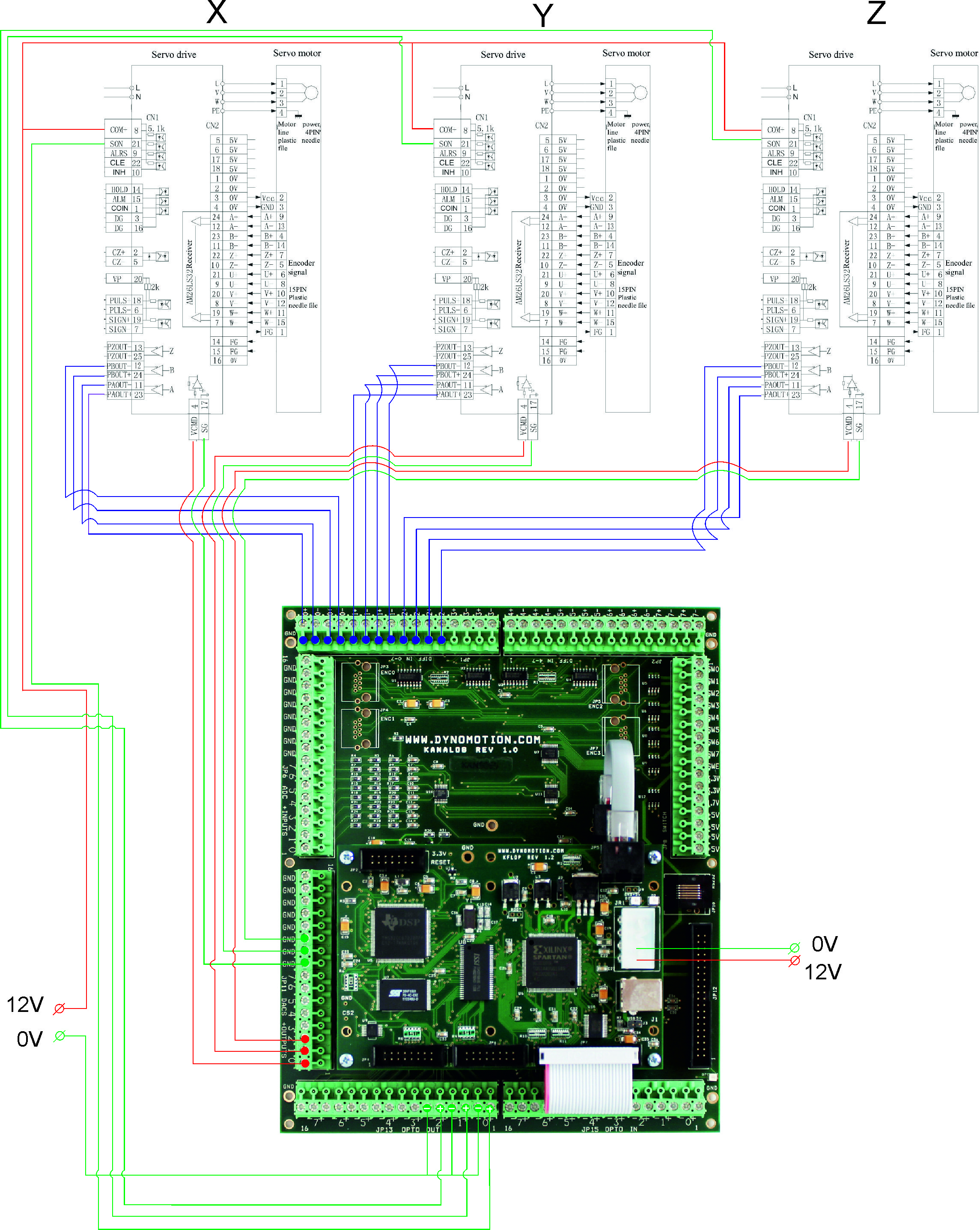

Подключил 3 servo drive+3 сервомотора к KFLOP/Kanalog и настроил файл Init3analog.c (использовал материал ukr-sasha http://www.precision-machines.ru/viewto ... ?f=54&t=18.
Моторы не вращаются. Ukr-sasha рекомендовал добавить код активации в Init файл перед командой return 0:
SetBitDirection(144,1);
        for (;;)  //loop forever
       WaitNextTimeSlice();
         if (ch0->Enable &&  ch1->Enable  && ch2->Enable)
         SetBit(144);
         else
         ClearBit(144);
Результата нет. Моторы не двигаются. В KMotion вроде как все функционирует, но периодически подвисает ось Y.
Еще, как новичку, не понятно - 3 servo drive подключил к пин 144, 145 и 146 соответственно, может все нужно на 144? Где собака порылась?
Схема подключения такая:
http://www.cnc-club.ru/forum/download/f ... c57c3f46b1
Помогите разобраться. Буду очень признателен.
shem_3SD.jpg (12917 просмотров) <a class='original' href='./download/file.php?id=75632&mode=view' target=_blank>Загрузить оригинал (4.19 МБ)</a>

Проверять настройки усилителей.
Проверить моторы в режиме Jog.
Проверять наличие входных/выходных сигналов....

Проверил настройки усилителей - ок
В режиме Jog моторы вращаются
+\- 10 В в наличии
Может я неправильно активировал Son. Подсоединил X-на 144 пин, Y-145, Z-146, а нужно все на 144?
или на Z есть тормоз и его надо разблокировать (отключает ось программно)?

С этими усилителями дела не имел
Попробуйте проверить тестером наличие сигналов S-ON.
Re: KFLOP/Kanalog+SD*08NK0
mamun писал(а):Может я неправильно активировал Son.
Когда включается Son обычно на экране сервы это отображается и серва начинает жужать по другому.
mamun писал(а):на Z есть тормоз и его надо разблокировать
Если ось не разблокировать - серва должна в ошибку свалиться.

Спасибо за советы, с моторами и servo drive разобрался-подсказали производители. Тормоз на Z разблокировал. При включении моторы становятся в режим удержания.
Здесь все нормально, так новая проблема - пропал аналоговый +\- 10V.
При подаче на плату 12В на J11 постоянно должно быть +\- 10В? Или при каких-либо условиях?
Не дай бог спалить плато! Подскажите где копать?

И еще - проверил вольтаж на А0+ и А0- почему то -3,26В, а на всех остальных В0+ и В0-, А1+ и А1- и т.д. везде +3,26В. Проверил правильность подсоединения проводов - все правильно. А аналоговых 10в так и нет...

Для +/-10В подавать 12В не нужно.
Мало того, ему нужно 5В которые вы почему то не подали.

Проблему решил. Вся беда была изначально в servo drive. Связался с производителем, описал проблему. Со второго раза решили. Для работы с аналоговым сигналом нужно было установить режим Speed Control Mode, а не Position Control Mode. Как новичку было трудно определить где что-то идет неправильно или KFLOP+Kanalog или AC Servo drive+servomotor. Теперь поехали дальше.... :D
