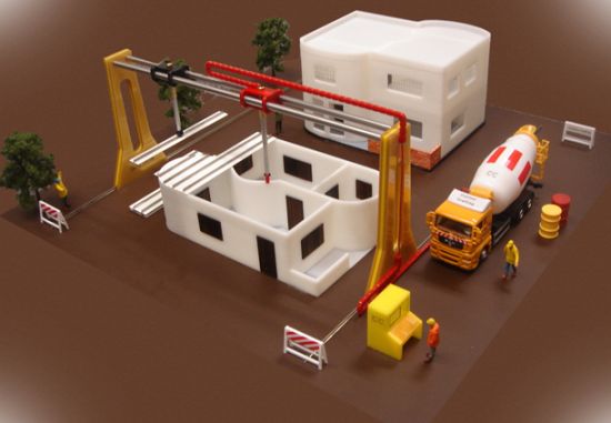

Что-то тема заглохла. Случайно наткнулся. http://techpp.com/2012/08/09/3d-printed-houses/
3d-printed-house.jpg (6872 просмотра) <a class='original' href='./download/file.php?id=40871&mode=view' target=_blank>Загрузить оригинал (25.48 КБ)</a>
https://www.youtube.com/watch?v=JdbJP8Gxqog
Dmaster
Сообщения: 1252
Репутация: 476
Re: СТРОИТЕЛЬНЫЙ 3D ПРИНТЕР
Сообщение Dmaster »
Давно смотрел эти видео.
Есть несколько существенных проблемных мест, которые пока ни кто не решил.
нет возможности нормальной армировки. (связанной сетки)
крайне высокая стоимость такого раствора
Нет виброусадки ( много пузырьков внутри)
Ограничена высота непрерывного возведения. Тупо не успеет застыть.
