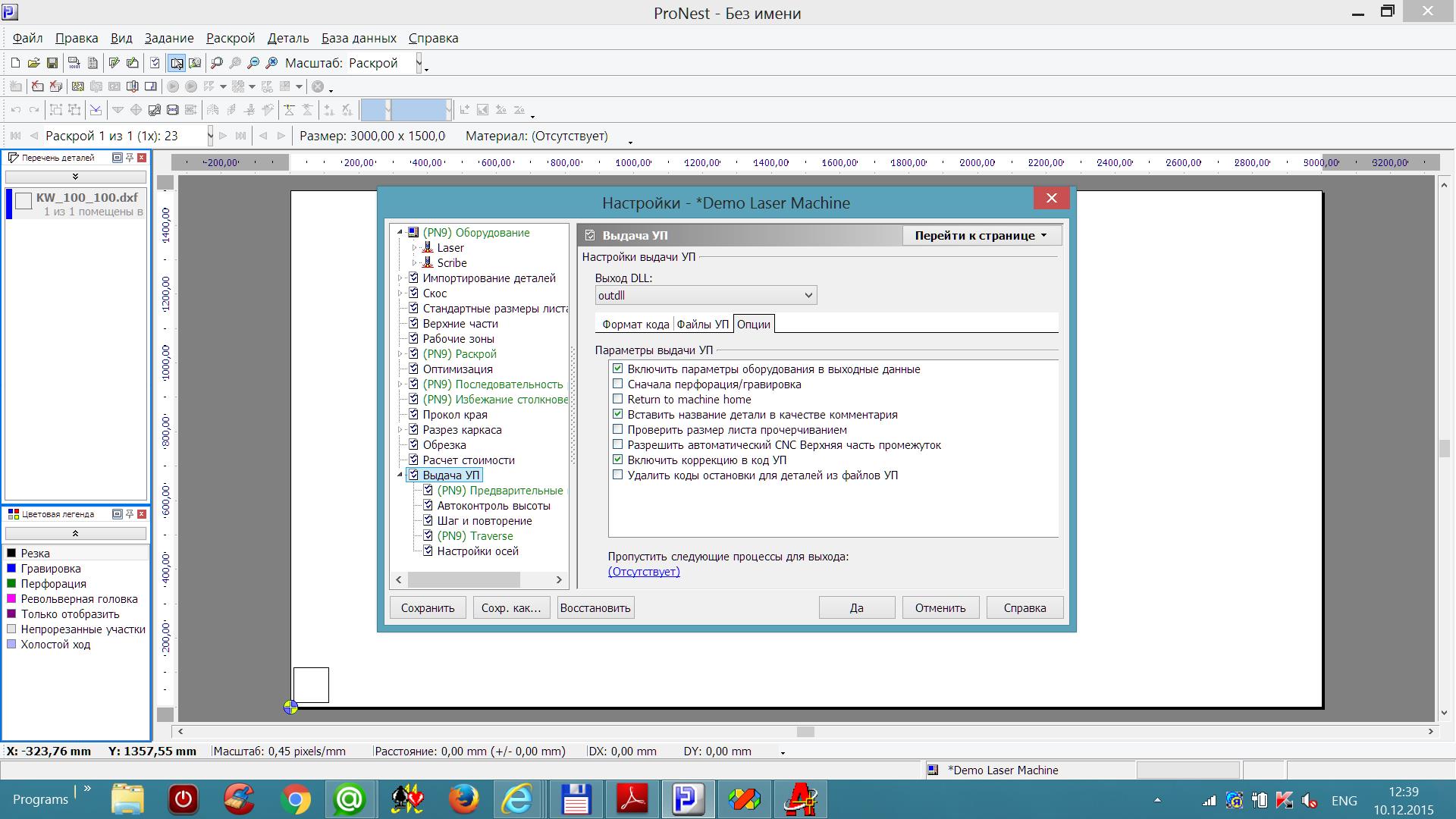

Сообщение olebedev90 »
А знает кто нибудь где в пронесте 10 включается корреция чпу? в 8 есть..
2016-03-29 12-19-47 Скриншот экрана.png (11913 просмотров) <a class='original' href='./download/file.php?id=76279&mode=view' target=_blank>Загрузить оригинал (49.49 КБ)</a>
8.jpg (11913 просмотров) <a class='original' href='./download/file.php?id=76280&mode=view' target=_blank>Загрузить оригинал (248.47 КБ)</a>
Нашел я коррекцию на ширину реза в пронесте 2012, но заметили что при включеной коррекции часто контура превращаются в нечто, какие то кривые петли добавляются, прямая может в кривую превратиться, окружности в многоугольники..почти на всех острых углах добавляется множество посторонних контуров. Что это может быть? Как это вылечить? в 2008 тоже самое..
