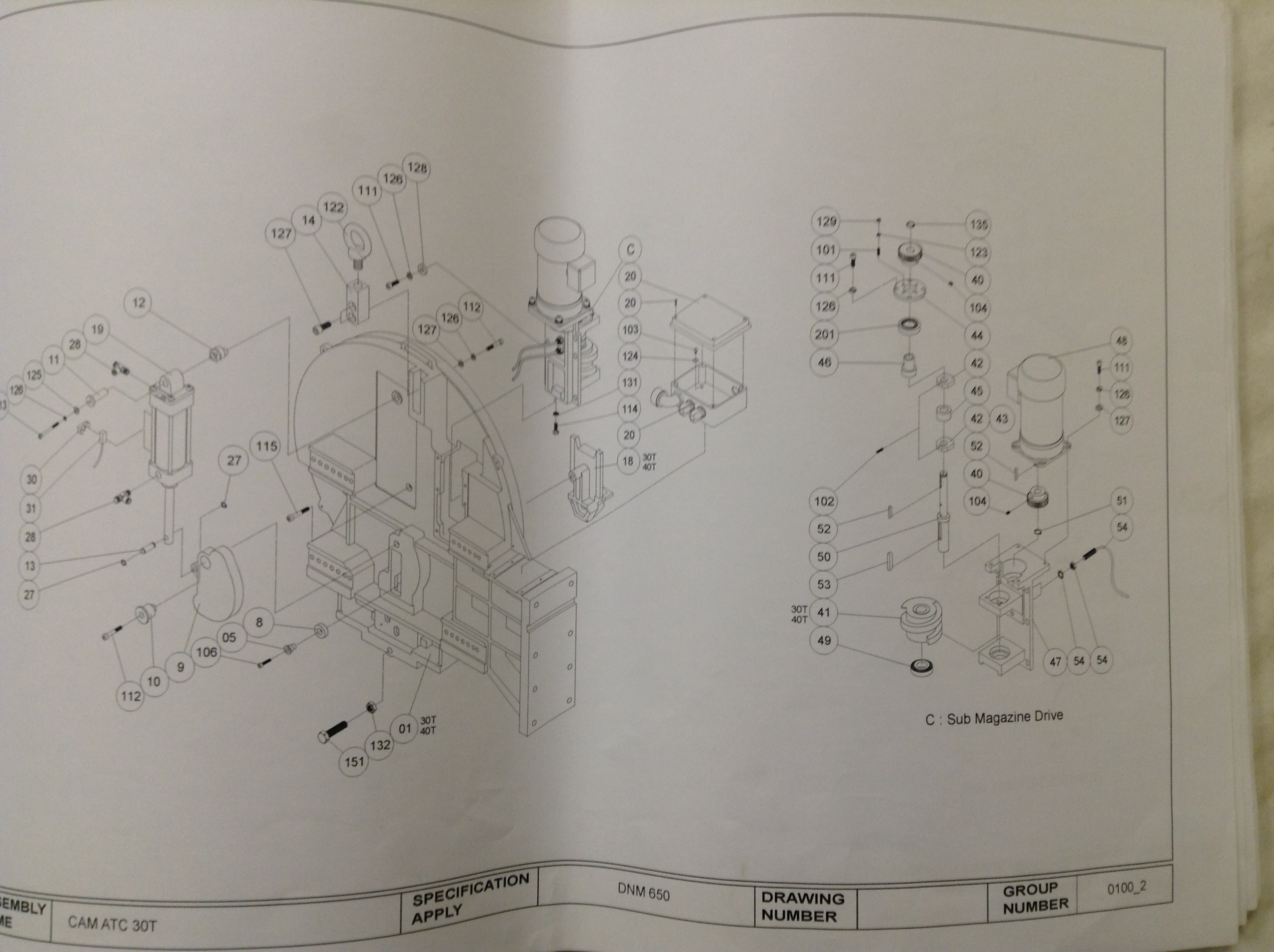

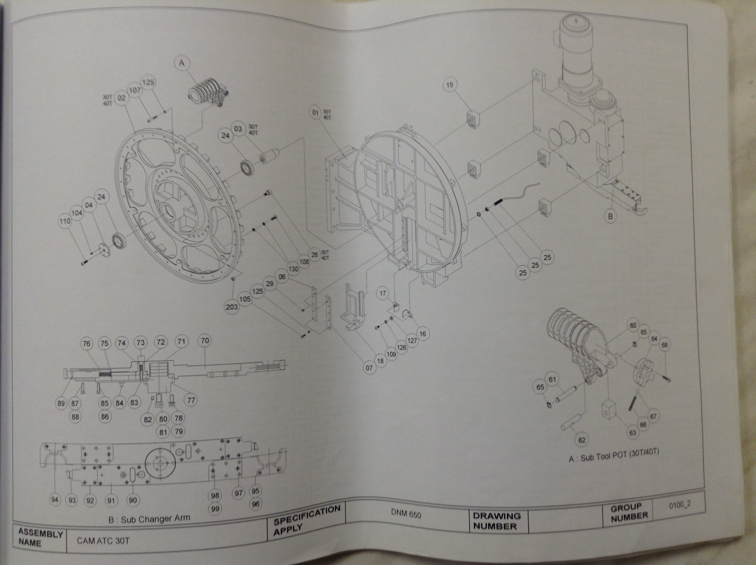

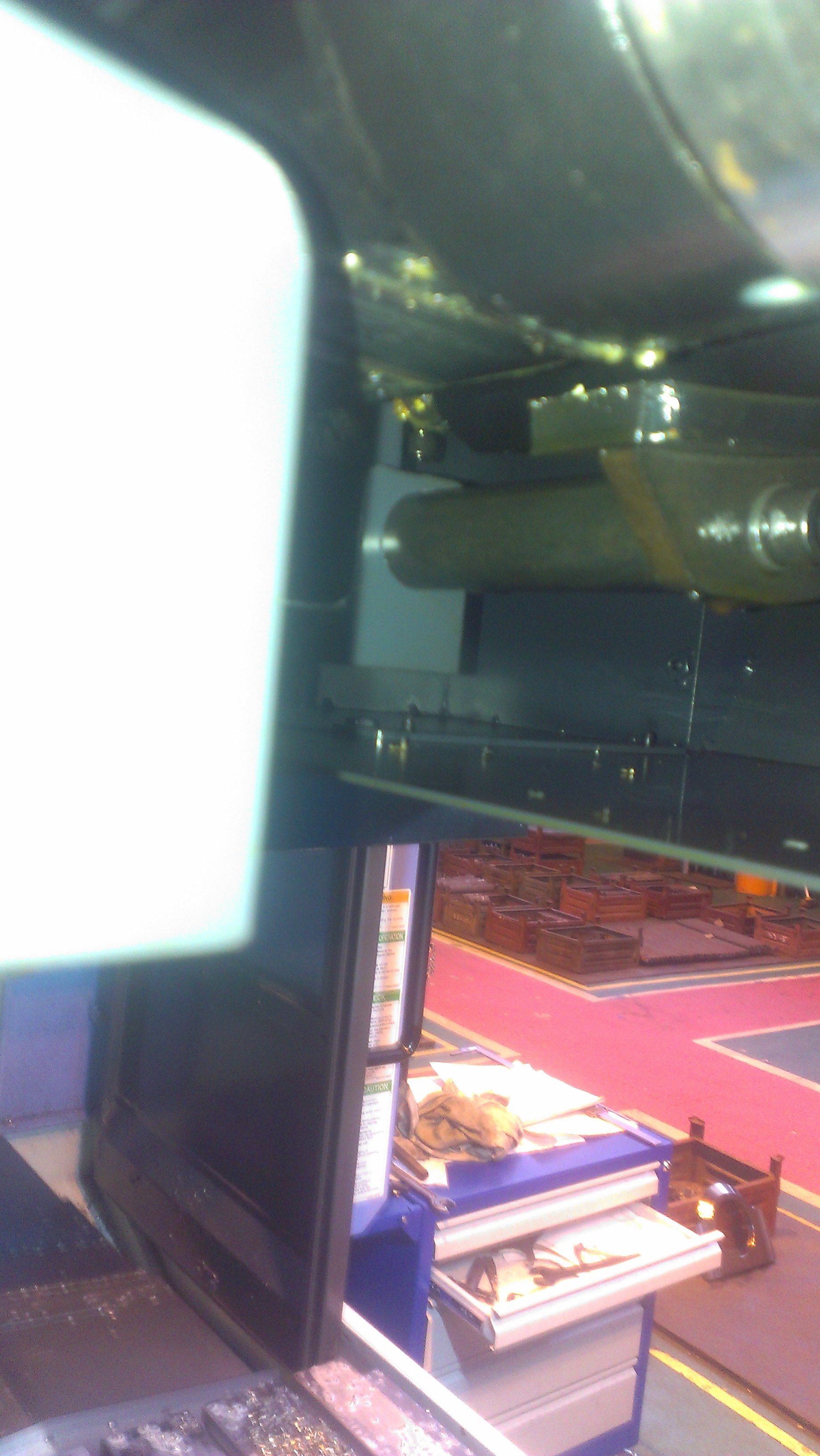

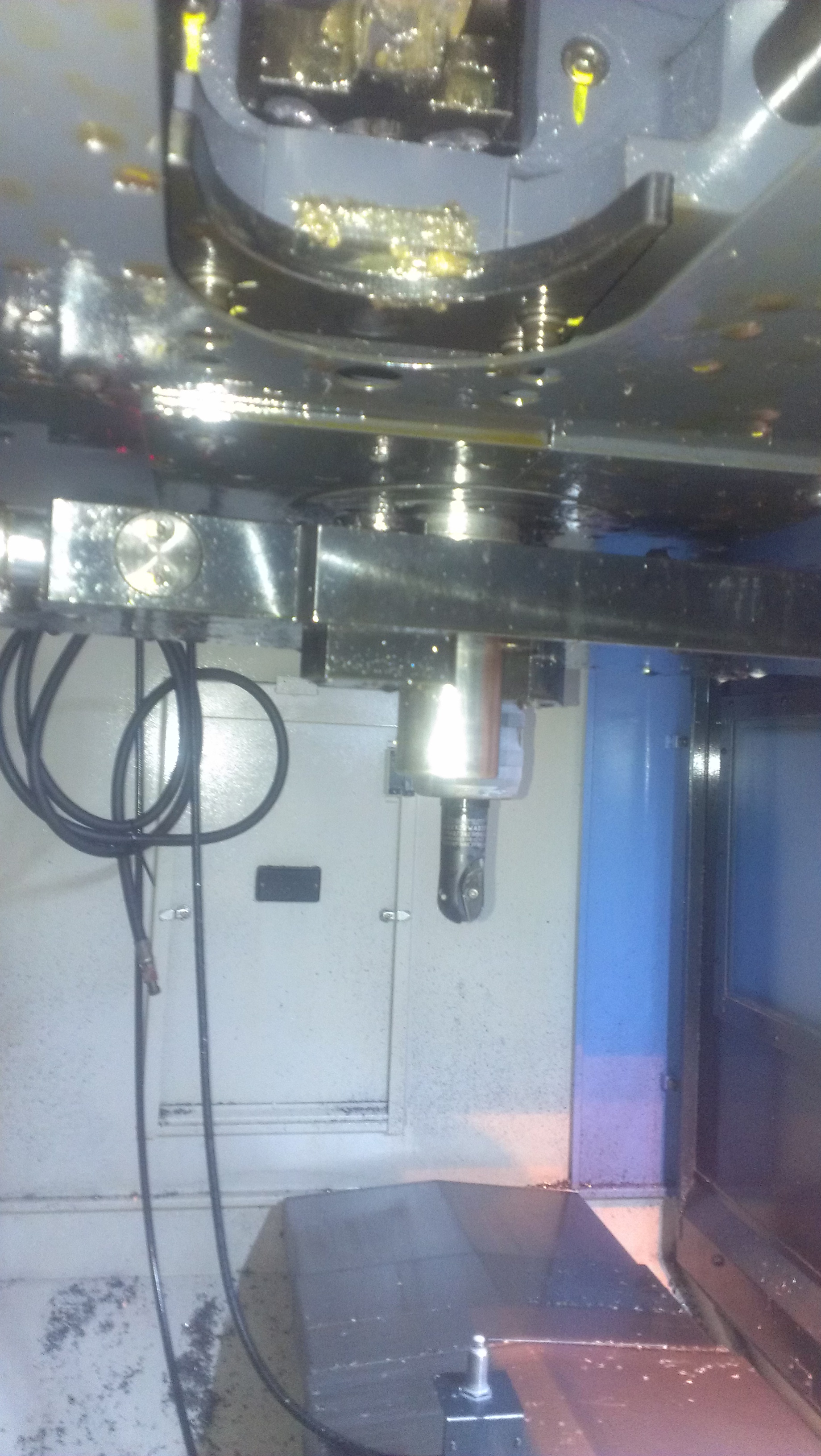

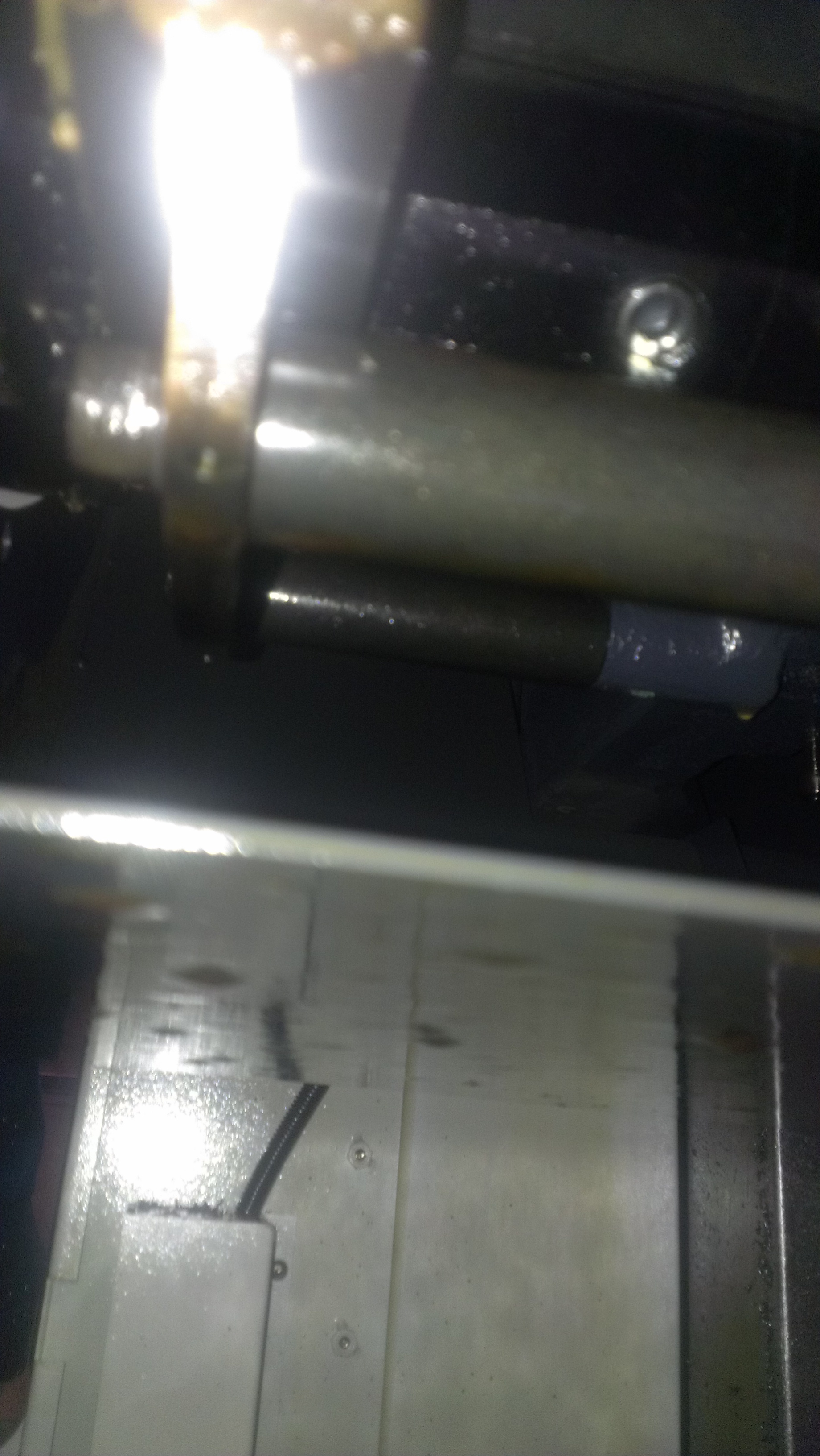

Добрый день дорогие ПРОФИ!!
нужна помощь !!

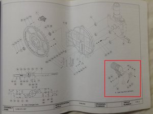

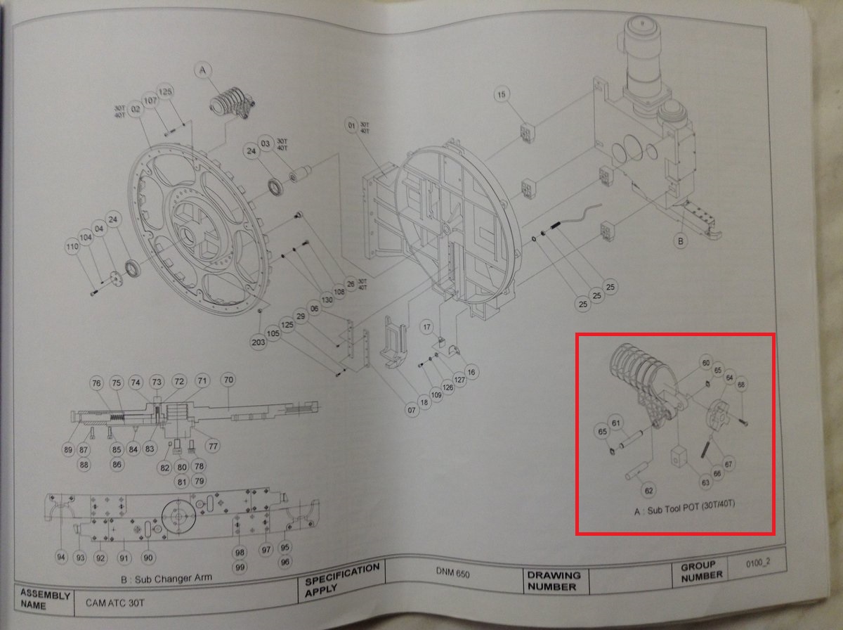

можете объяснить как работает авто смена инструмента на Doosan DNM650?
мне нужно ее прочертить, а понять не могу как опускается инструмент на 90 гр из барабана
есть фото схемы по ней не догоняю :(
еще нашел видео там тоже не понятно что толкает и как
https://www.youtube.com/watch?v=LsNHtbiHhSk
2.16 там барабан показан
помогите пожалуйста
IMG_0836.JPG (2855 просмотров) <a class='original' href='./download/file.php?id=74949&mode=view' target=_blank>Загрузить оригинал (1.01 МБ)</a>
IMG_0837.JPG (2855 просмотров) <a class='original' href='./download/file.php?id=74950&mode=view' target=_blank>Загрузить оригинал (1.13 МБ)</a>

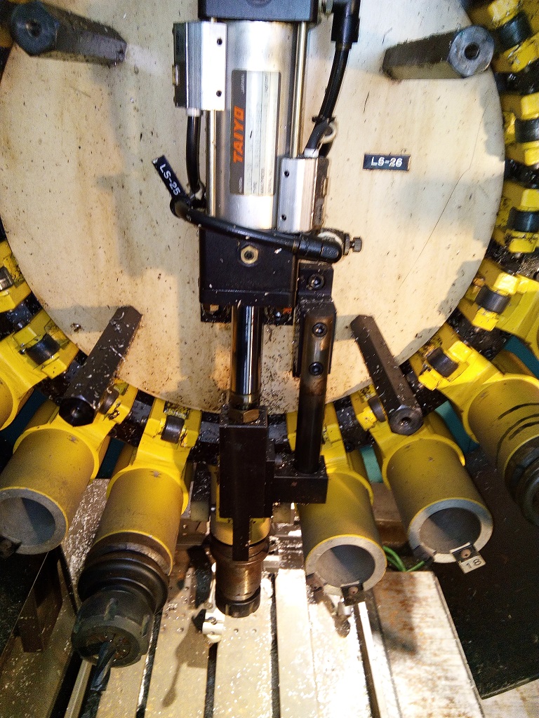

Re: нужна помощь в понимание работы

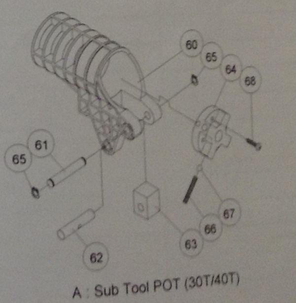

ты про этот узел?
IMG_0837.JPG (2825 просмотров) <a class='original' href='./download/file.php?id=74955&mode=view' target=_blank>Загрузить оригинал (195.71 КБ)</a>
у меня там пневмо цилиндр их тягает, узел примерно похож, две оси, на одной "карман для инструмента" болтается, а за другую цилиндр его поворачивает
Сообщение atom12 »
да про этот узел
а можно фото ? как это устроено
и еще вопрос что не дает этому узлу опрокинутся под собственным весом?
не понимаю как это работает хоть убейте :(( вроде просто но не понятно
что и как цепляет эту оснастку чтоб ее повернуть ?
по схеме, на оси 61 идет поворот кармана, за ось 62 "держится" пневмо цилиндр, на всю конструкцию цилиндр один, просто при повороте барабана, нужный инструмент (а именно ось 62) становится напротив захвата пневмо цилиндра, а остальные сидят в спец пазу барабана
436436436.jpg (2820 просмотров) <a class='original' href='./download/file.php?id=74956&mode=view' target=_blank>Загрузить оригинал (67.17 КБ)</a>

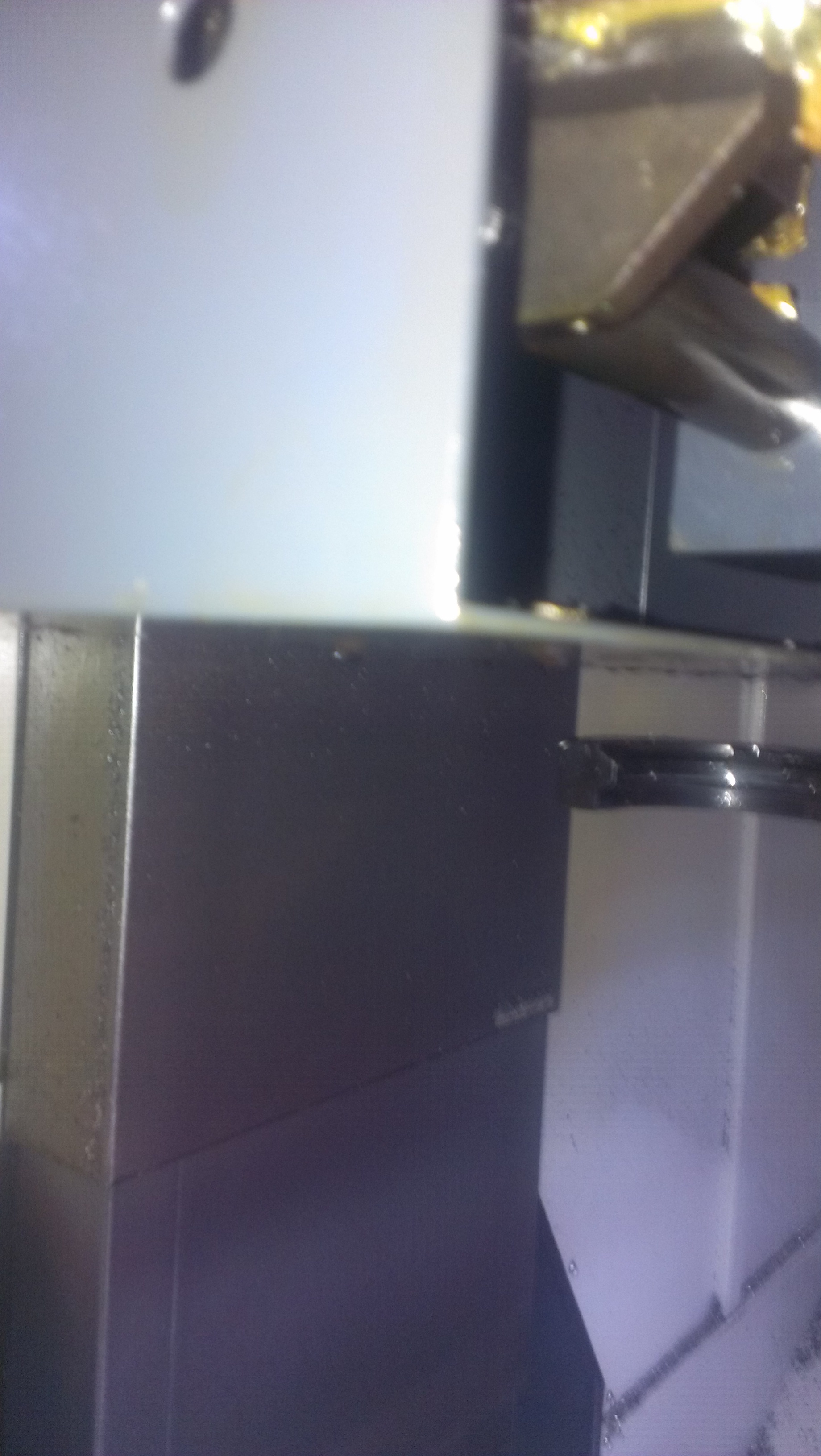

atom12, Попробую заснять завтра, если получится, а то темновато там, а снимать телефоном, да еще и закрыто всё кругом кожухами. В общем, если выйдет, выложу фотки. Правда ОЦ Doosan Mynx 6500/50, но думаю принцип смены такой же.

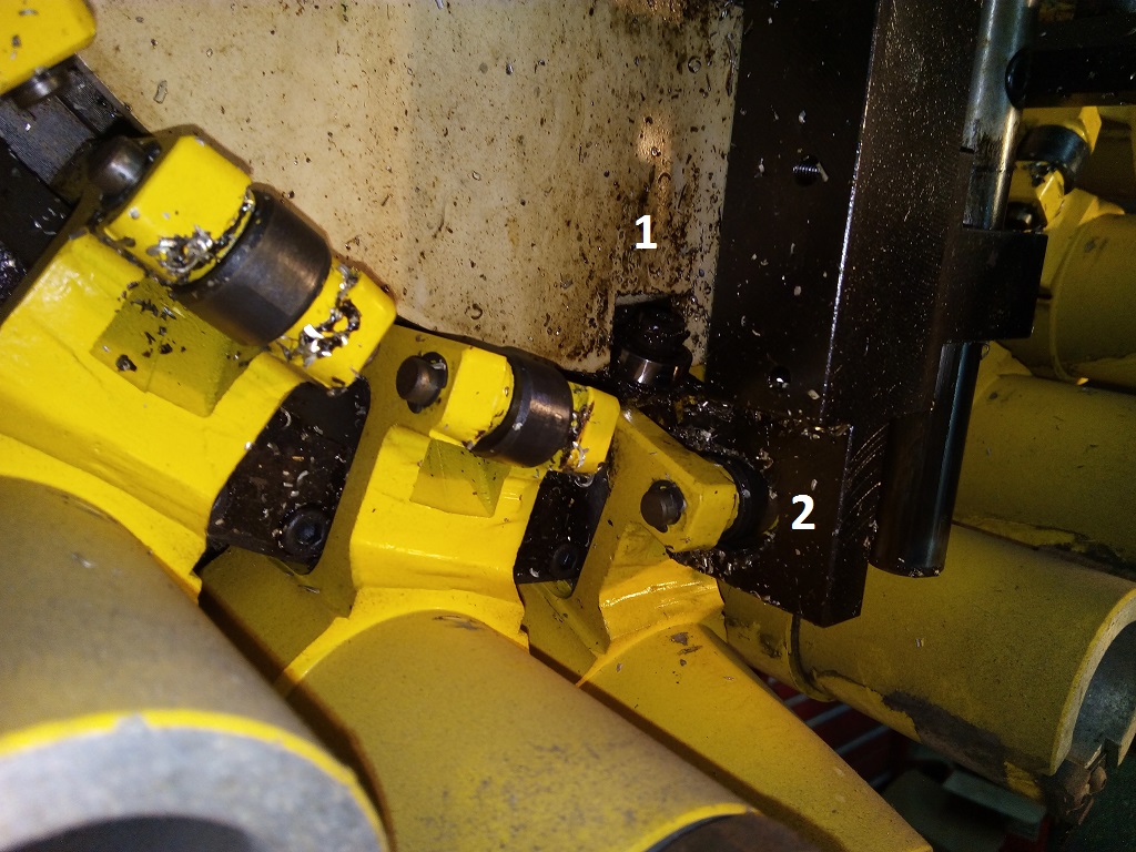

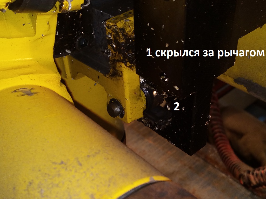

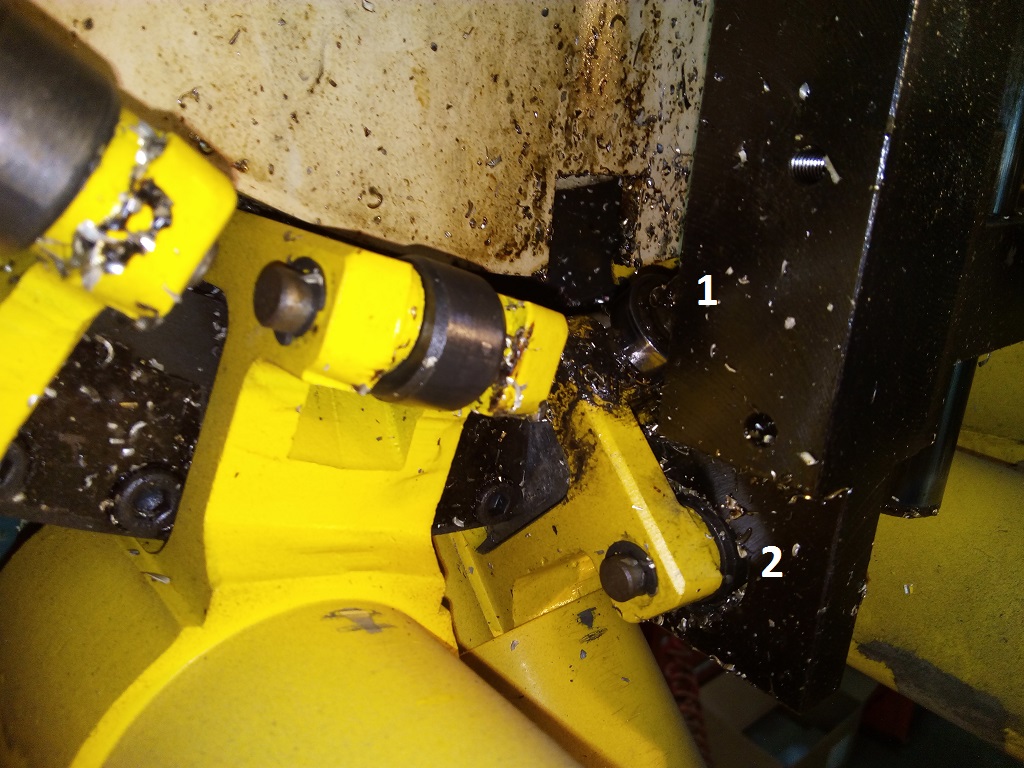

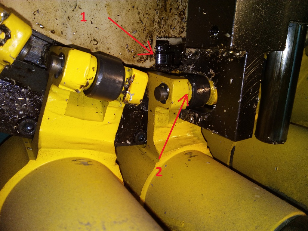

в общем так, у меня не как у тебя по похоже, есть ось на которой карман поворачивается и 2 ролика, под номерами 1 и 2.
первый как раз и держит карманы на своих местах в закрытом положении и просто катается во время вращения барабана.
если мы выбрали какой то инструмент он приезжает в нужную позицию и получается что ролик 1 встает напротив окошка чтобы опустится, но положение кармана перехватывает рычаг от пневмо-цилиндра за ролик номер 2
второй участвует в работе только для подержания кармана, и разварачивания
карман в закрытом положении
IMG_20160315_130550.jpg (2692 просмотра) <a class='original' href='./download/file.php?id=75048&mode=view' target=_blank>Загрузить оригинал (436.06 КБ)</a>

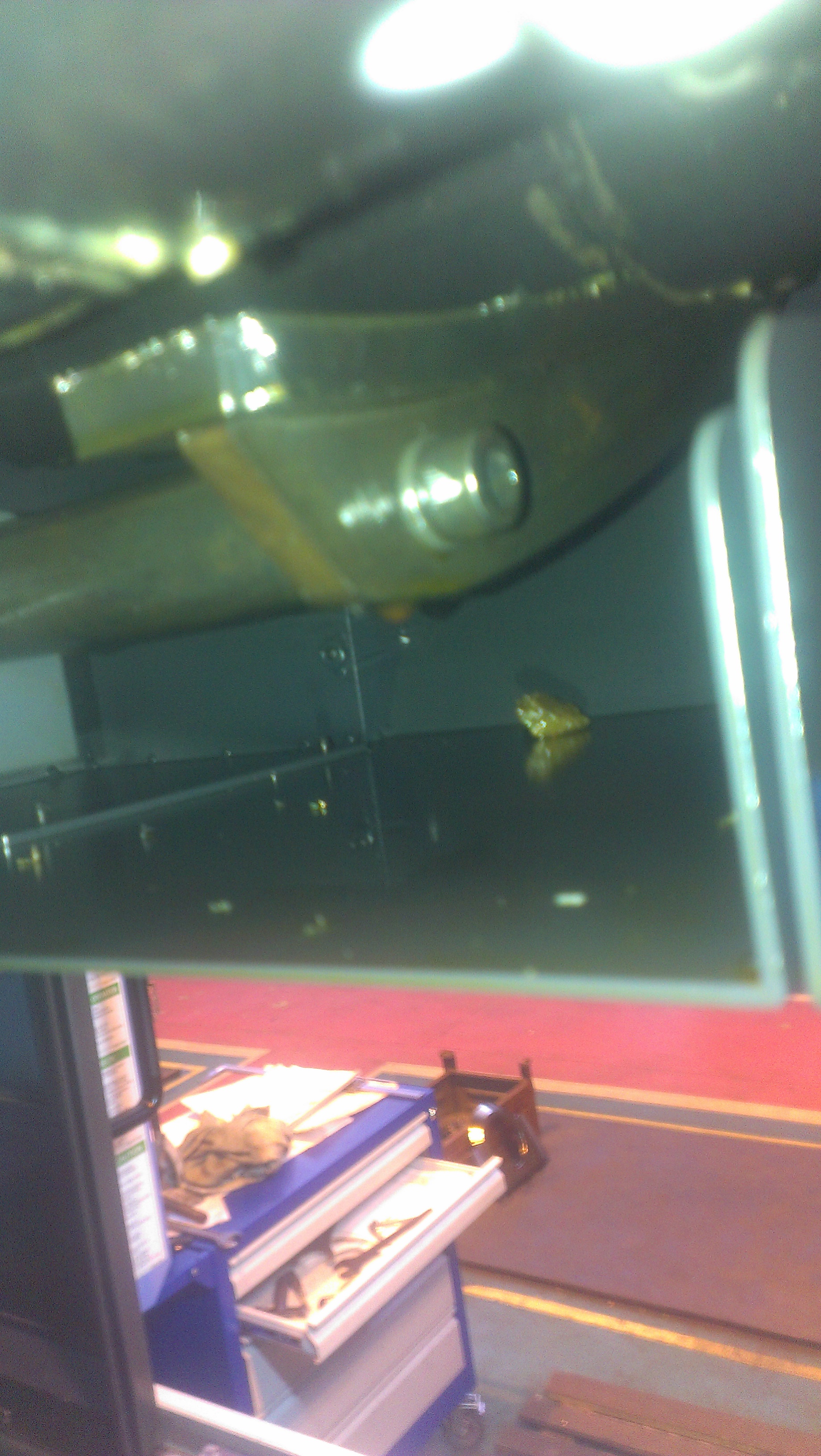

тут я перекрыл воздух и вручную по немногу приоткрывал карман
IMG_20160315_130603.jpg (2692 просмотра) <a class='original' href='./download/file.php?id=75049&mode=view' target=_blank>Загрузить оригинал (415.6 КБ)</a>
IMG_20160315_130626.jpg (2692 просмотра) <a class='original' href='./download/file.php?id=75050&mode=view' target=_blank>Загрузить оригинал (399.81 КБ)</a>
полносью в открытом положении
IMG_20160315_130814.jpg (2692 просмотра) <a class='original' href='./download/file.php?id=75052&mode=view' target=_blank>Загрузить оригинал (328.37 КБ)</a>
вся конструкция
IMG_20160315_130649.jpg (2692 просмотра) <a class='original' href='./download/file.php?id=75051&mode=view' target=_blank>Загрузить оригинал (507.02 КБ)</a>

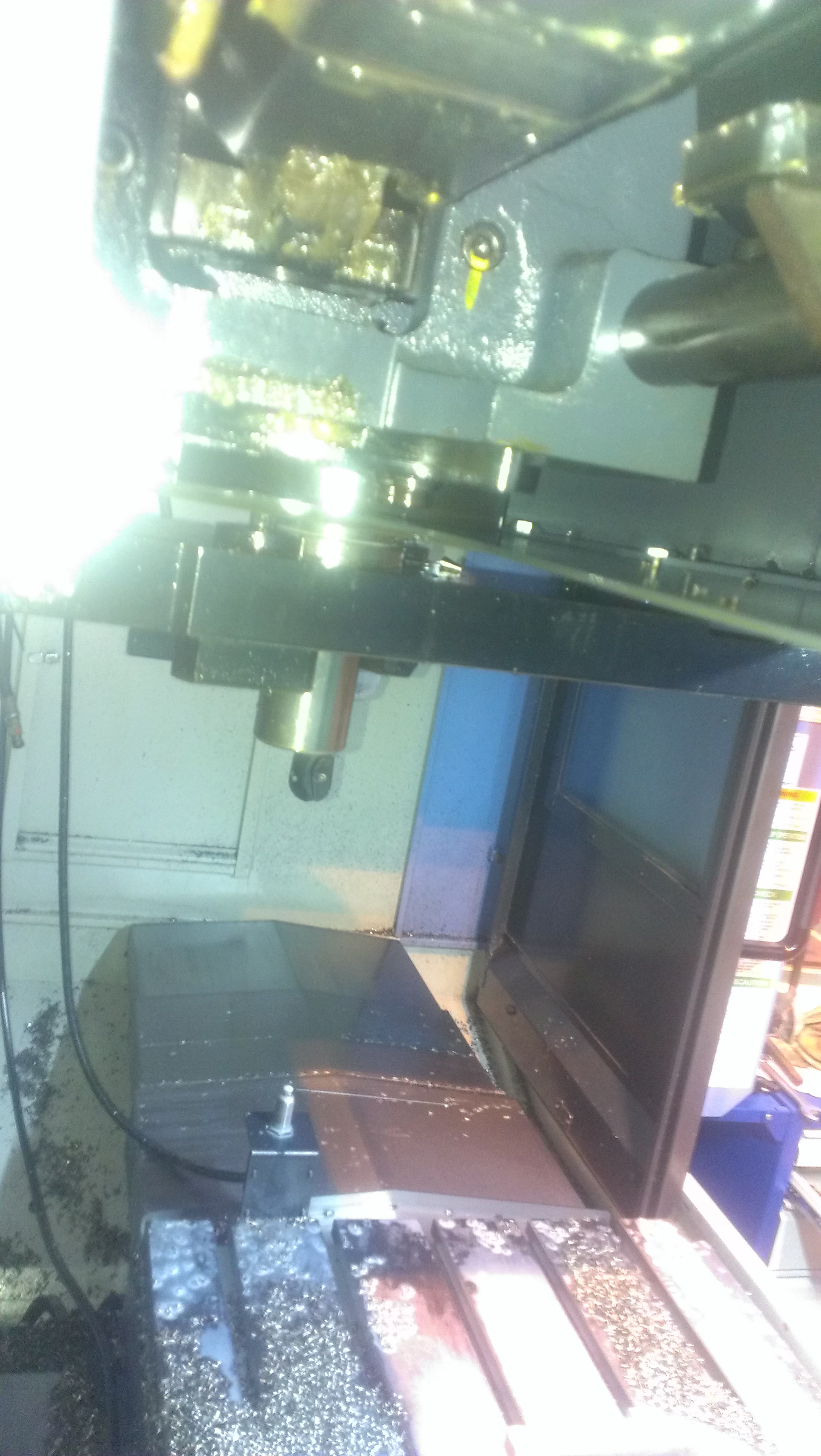

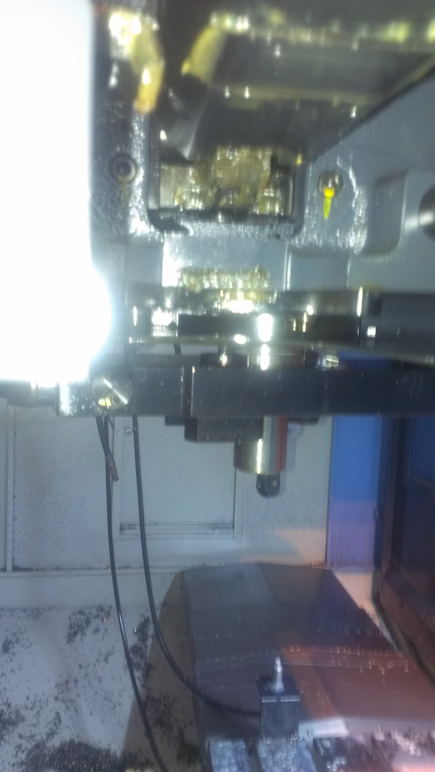

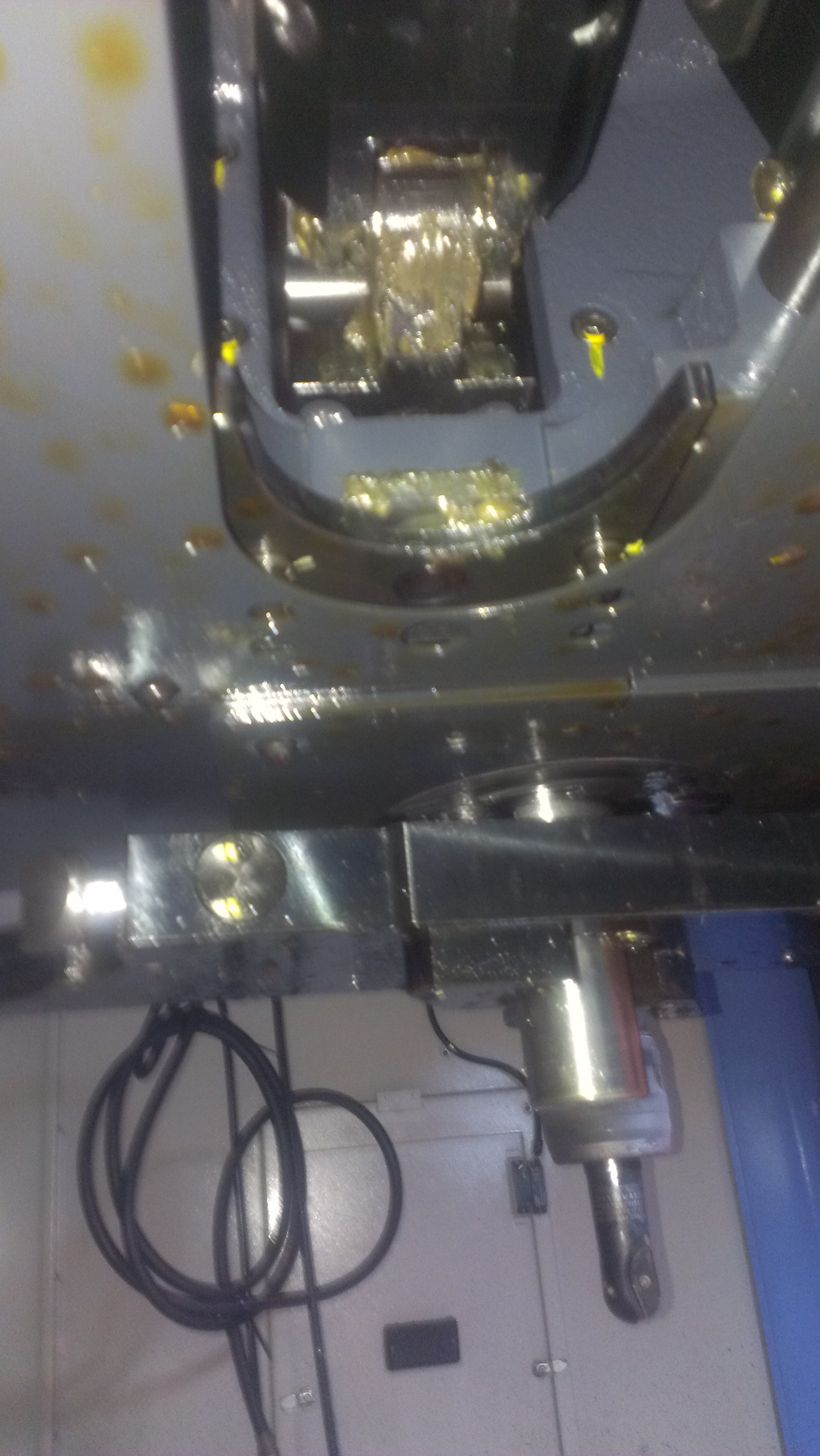

В общем, вот фото. Как уже говорил выше, телефон был не мой и фотографировал не я, поэтому, что есть, то есть :)
IMAG0021.jpg (2660 просмотров) <a class='original' href='./download/file.php?id=75081&mode=view' target=_blank>Загрузить оригинал (1.28 МБ)</a>
IMAG0022.jpg (2660 просмотров) <a class='original' href='./download/file.php?id=75082&mode=view' target=_blank>Загрузить оригинал (1.19 МБ)</a>
IMAG0023.jpg (2660 просмотров) <a class='original' href='./download/file.php?id=75083&mode=view' target=_blank>Загрузить оригинал (1.46 МБ)</a>
IMAG0024.jpg (2660 просмотров) <a class='original' href='./download/file.php?id=75084&mode=view' target=_blank>Загрузить оригинал (1.34 МБ)</a>
IMAG0025.jpg (2660 просмотров) <a class='original' href='./download/file.php?id=75085&mode=view' target=_blank>Загрузить оригинал (1.23 МБ)</a>
IMAG0026.jpg (2660 просмотров) <a class='original' href='./download/file.php?id=75086&mode=view' target=_blank>Загрузить оригинал (1.15 МБ)</a>
IMAG0027.jpg (2660 просмотров) <a class='original' href='./download/file.php?id=75087&mode=view' target=_blank>Загрузить оригинал (1.35 МБ)</a>
IMAG0028.jpg (2660 просмотров) <a class='original' href='./download/file.php?id=75088&mode=view' target=_blank>Загрузить оригинал (1.28 МБ)</a>
IMAG0029.jpg (2660 просмотров) <a class='original' href='./download/file.php?id=75089&mode=view' target=_blank>Загрузить оригинал (1.19 МБ)</a>
IMAG0030.jpg (2660 просмотров) <a class='original' href='./download/file.php?id=75090&mode=view' target=_blank>Загрузить оригинал (1.7 МБ)</a>
Надеюсь, что поможет :wik:
Сообщение atom12 »
Сильно помогло :)
atom12 писал(а):Сильно помогло :)
