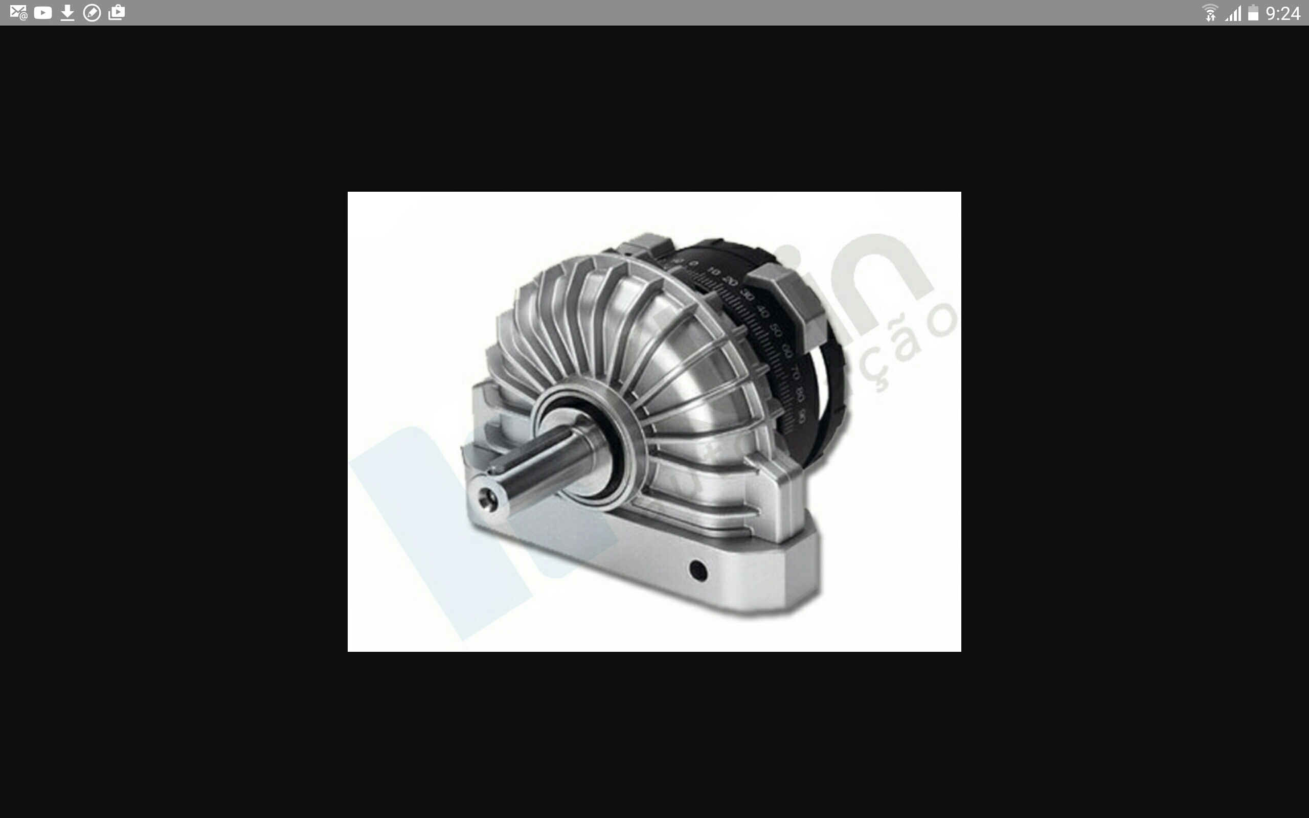

Re: Чпу на токарный
Вот наверное хороший вариант для лапы
и найти можно за нормальные деньги
У 40 серии усилие 20 нм при 6 барах, регулировка угла имеется , вроде как все хорошо
Сделать втулку с радиально упорными подшипниками, на них лапу и практически все дела

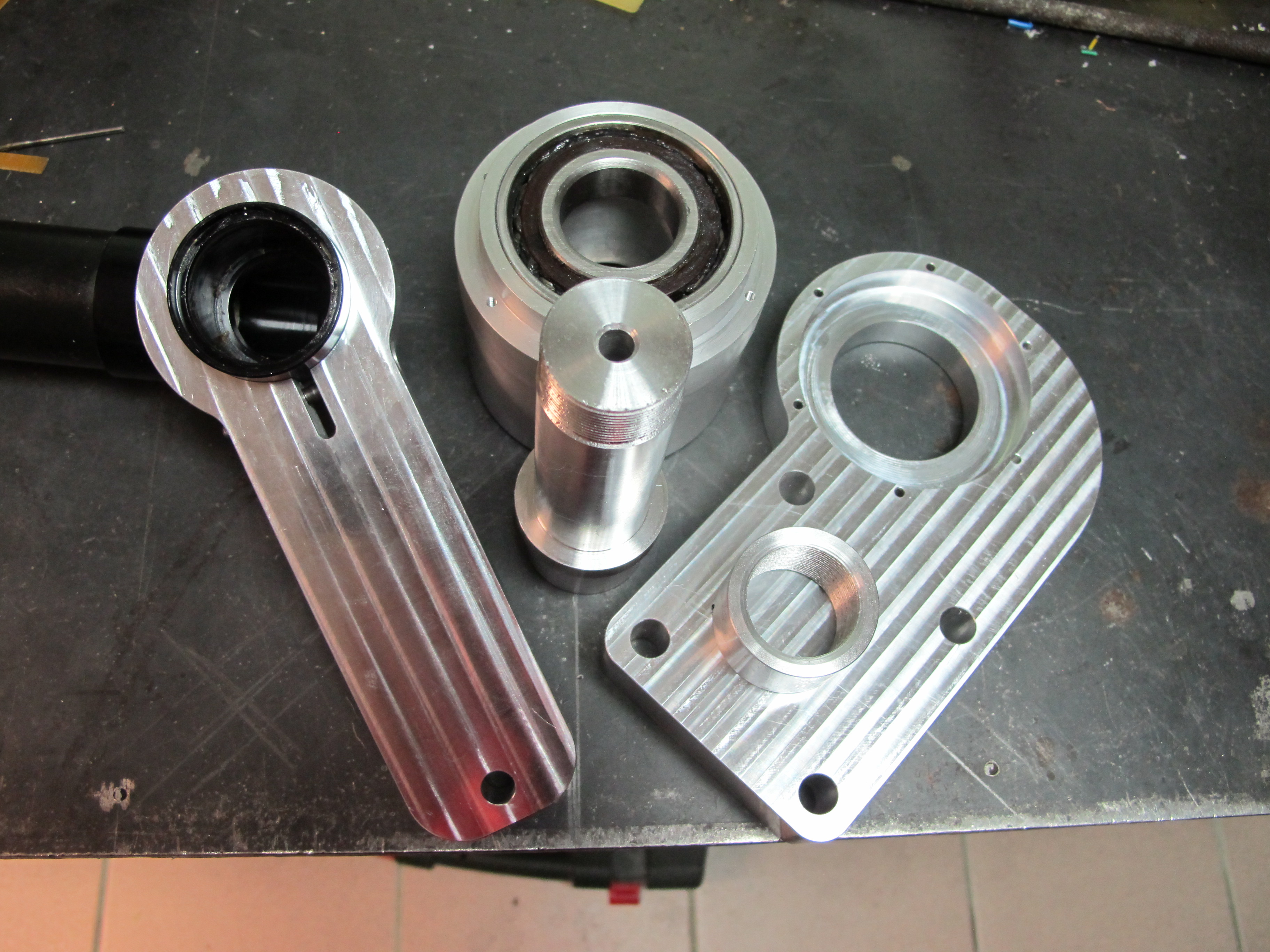

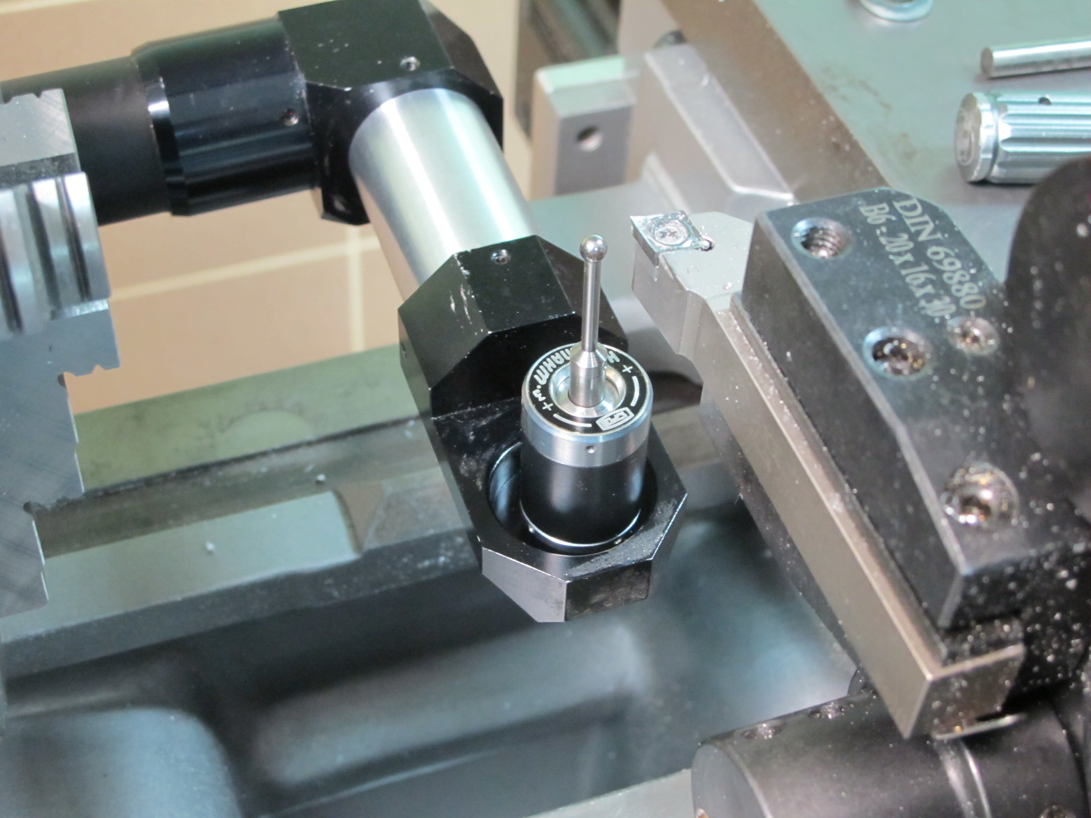

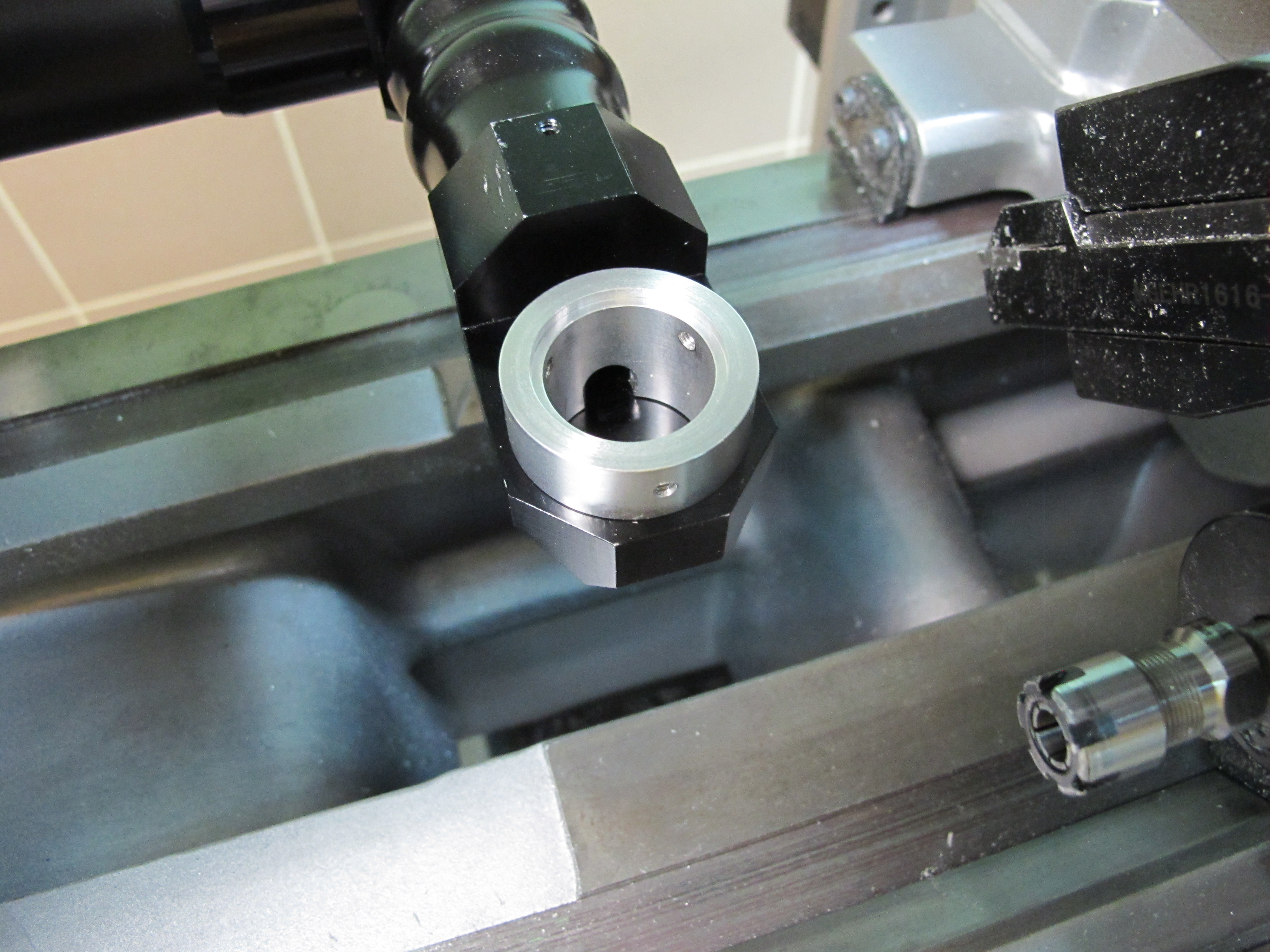

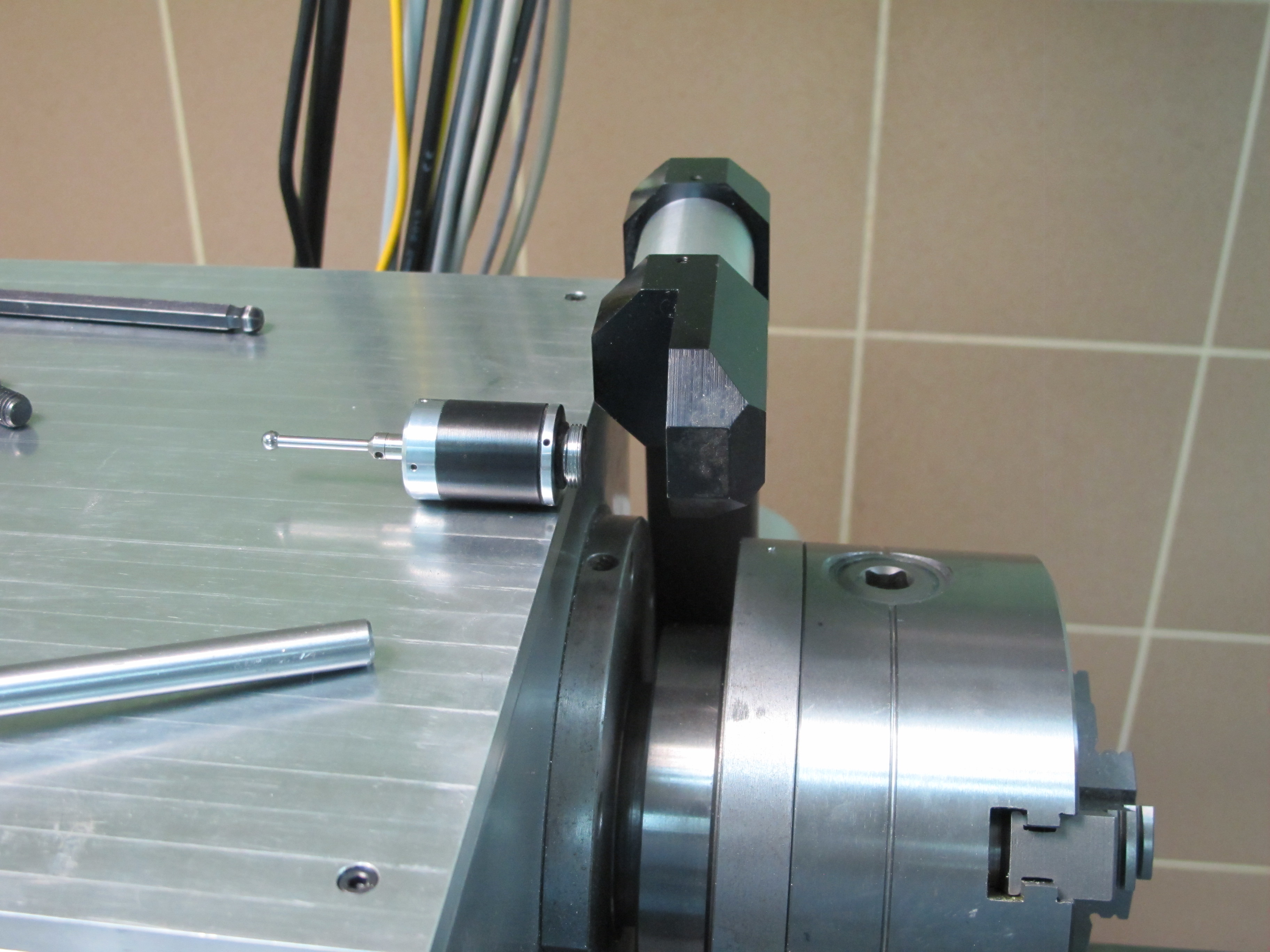

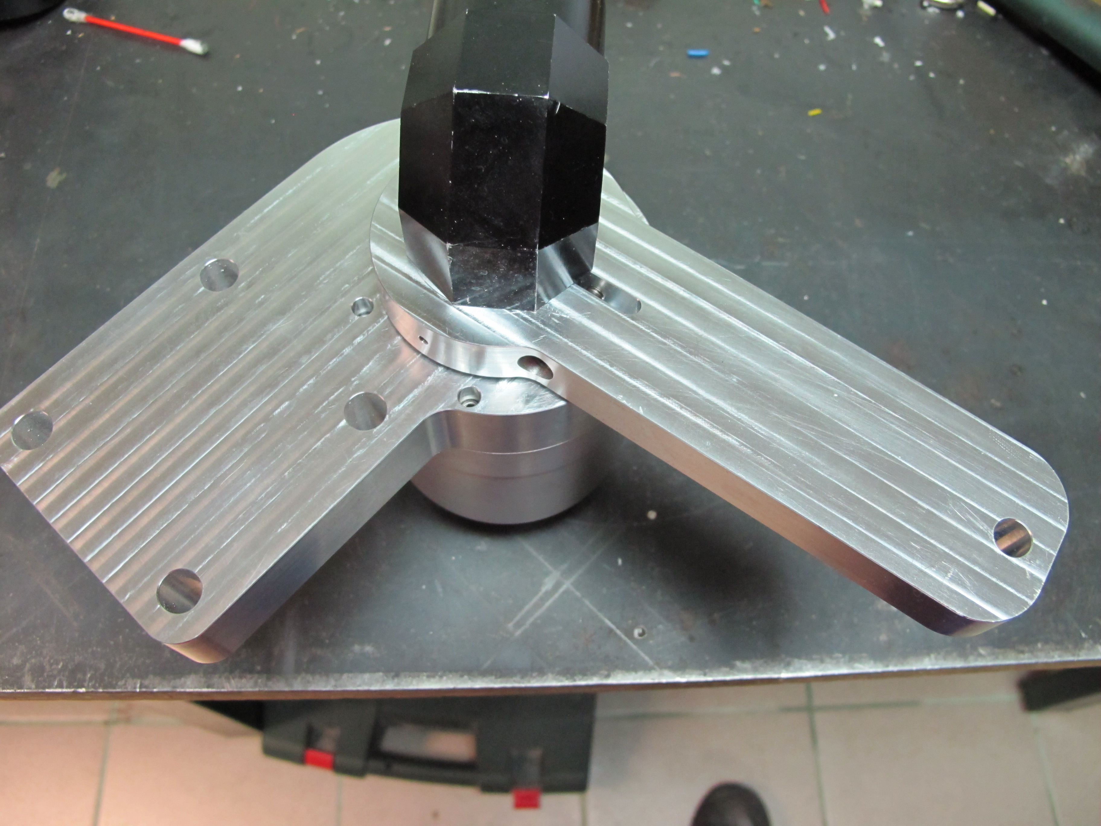

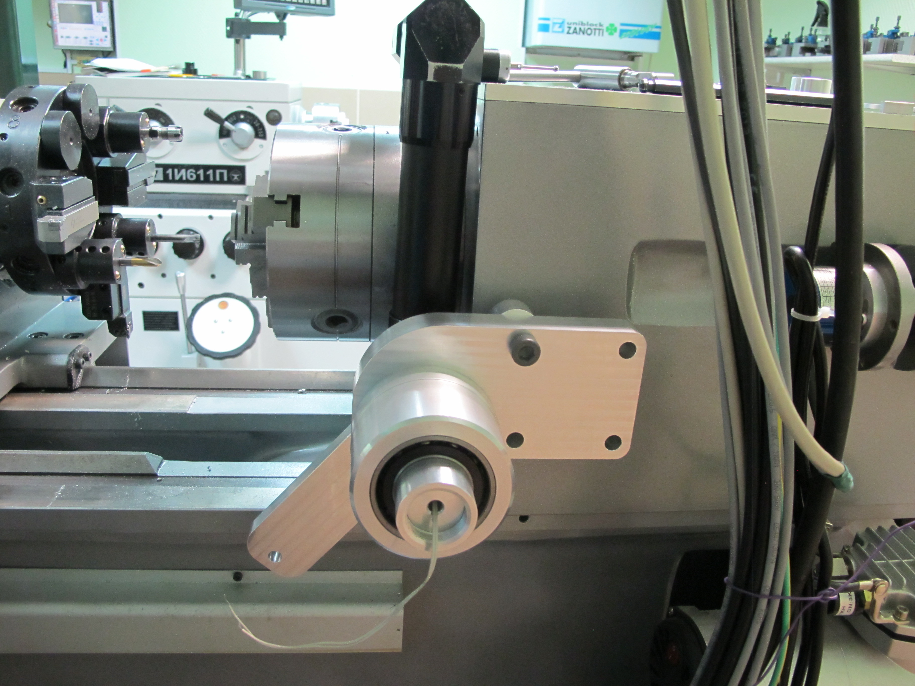

Re: Чпу на токарный
поделал детальки для лапы
вал пока тоже из алюмяки, стали дома нет, потом переделаю, на посмотреть сгодится :)
подшипники радиально упорные 46 серия
менял в ВФГ 676, а тут еще походят :good:
рычаг на хомуте. можно настроить нужный угол , а потом законтрить , но и на хомуте сидит мертво
теперь нужно удлинить лапу со стороны датчика и переделать крепление датчика
с родным не проходит по высоте, нужно максимально низко опустить
это уже на следующих выходных
а там может и цилиндр подъедет, тогда запущу весь механизм :cheesy:
IMG_0025[1].JPG (3467 просмотров) <a class='original' href='./download/file.php?id=74855&mode=view' target=_blank>Загрузить оригинал (2.06 МБ)</a>
IMG_0026[1].JPG (3467 просмотров) <a class='original' href='./download/file.php?id=74856&mode=view' target=_blank>Загрузить оригинал (1.8 МБ)</a>

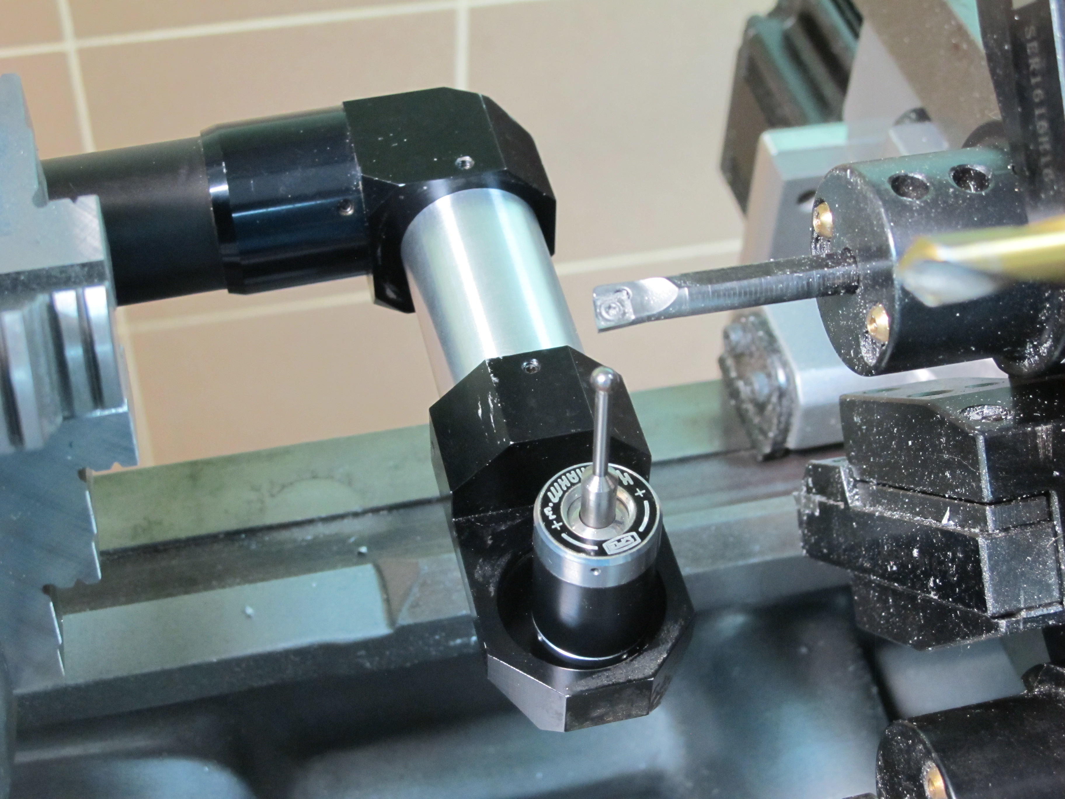

Re: Чпу на токарный
наживил механизм на станок, проверил насчет прохода резцов
вроде все путем, пока что
а там посмотрим :)

Re: Чпу на токарный
Сообщение ukr-sasha »
nik1 писал(а):наживил механизм на станок, проверил насчет прохода резцов
Еще бы видео добавил.

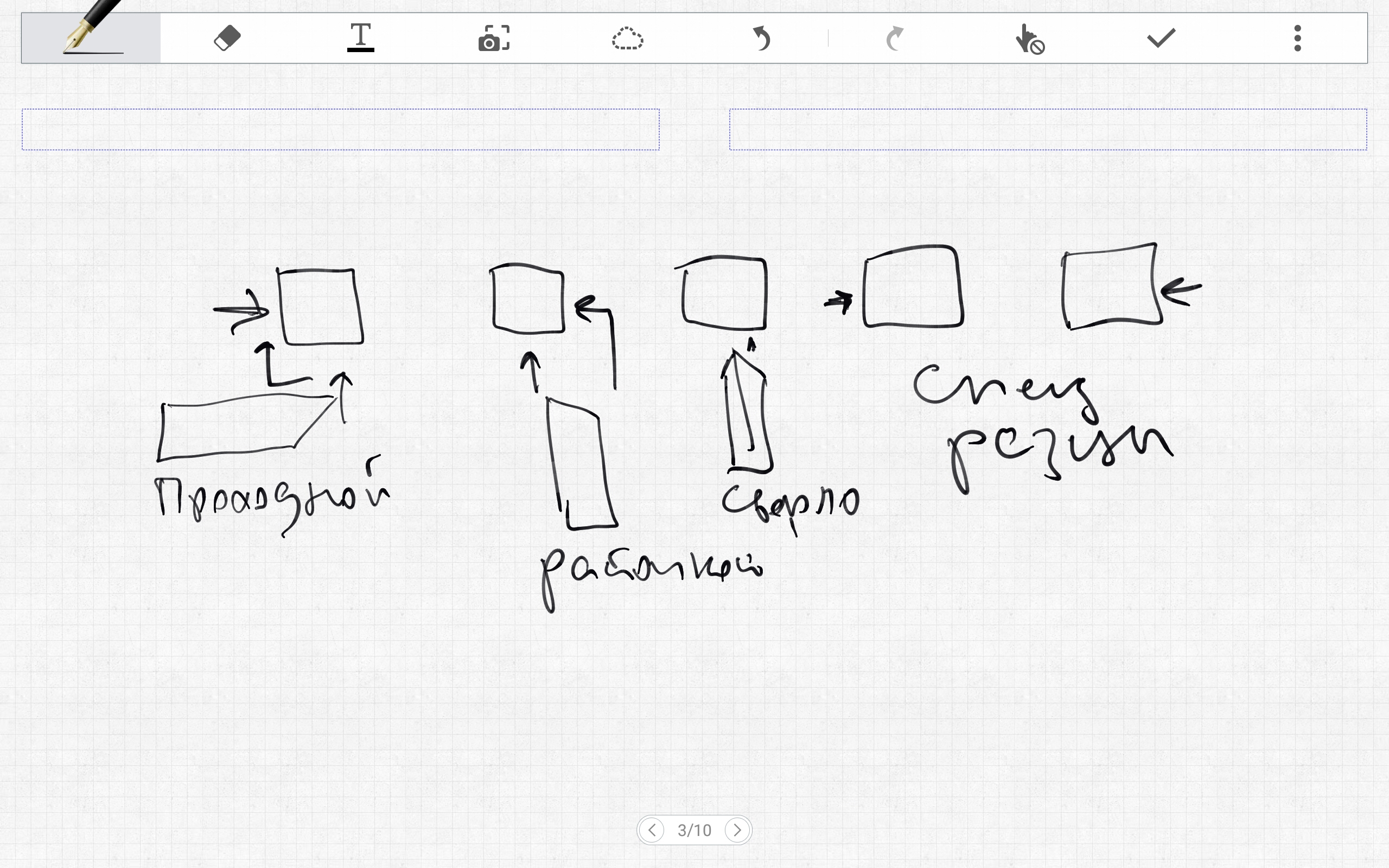

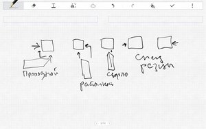

Re: Чпу на токарный
Видюху сделаю как будет работать от пневмы :)
тогда поставлю индикаторы и можно будет оценить повторяемость установки лапы
как думаете насчет самого замера, годится такой вариант или еще чего подумать
сделать например 5 иконок измерения
1 -проходной резец, наводим примерно в центр пятачка , едет по Зет - мерится
потом автоматом смещается на левую часть пятака и мерится по Х
2 - расточной, тоже самое , тока смещается вправо для замера по Х
3 - типа сверла, мерится тока по Зет
4 и 5 спец резцы , типа резьбовых и подобных

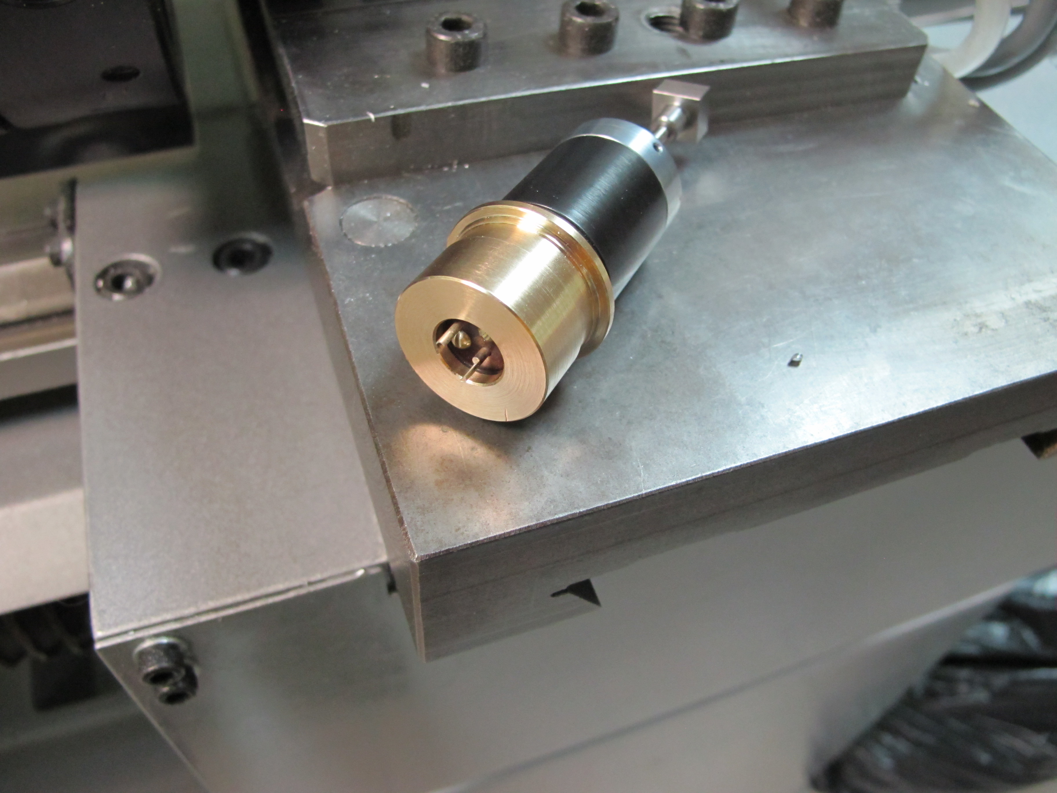

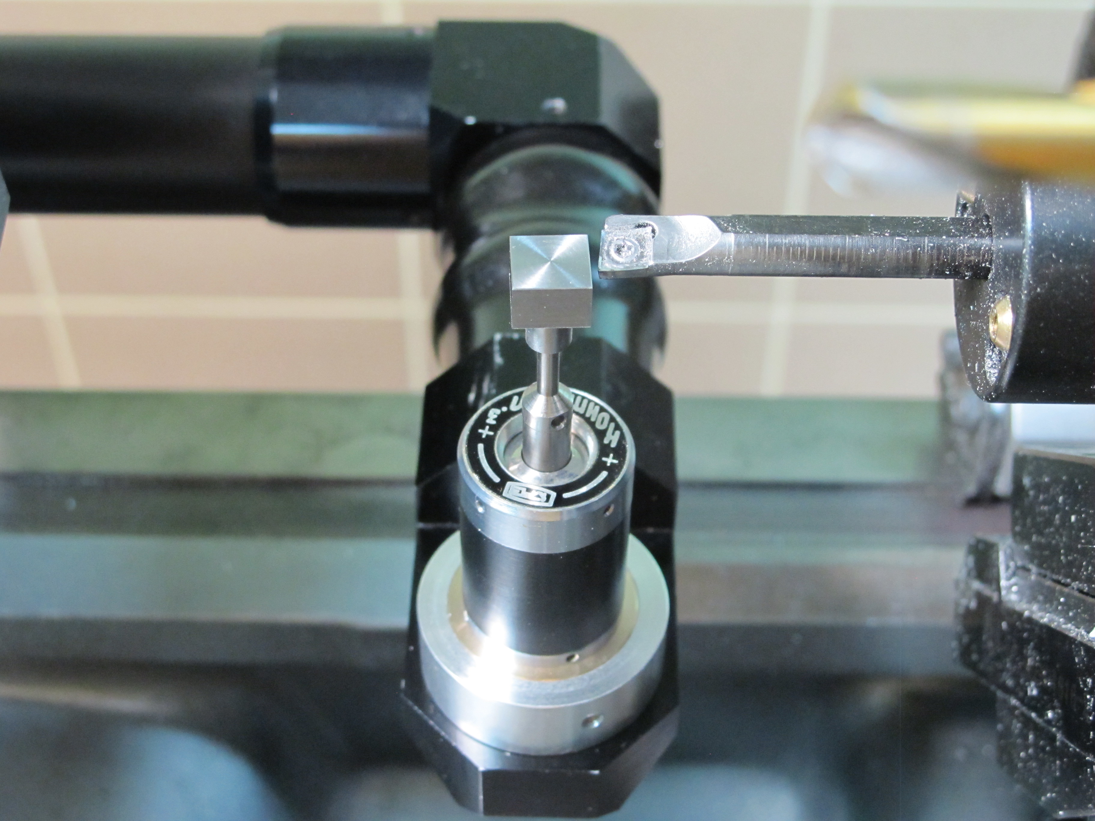

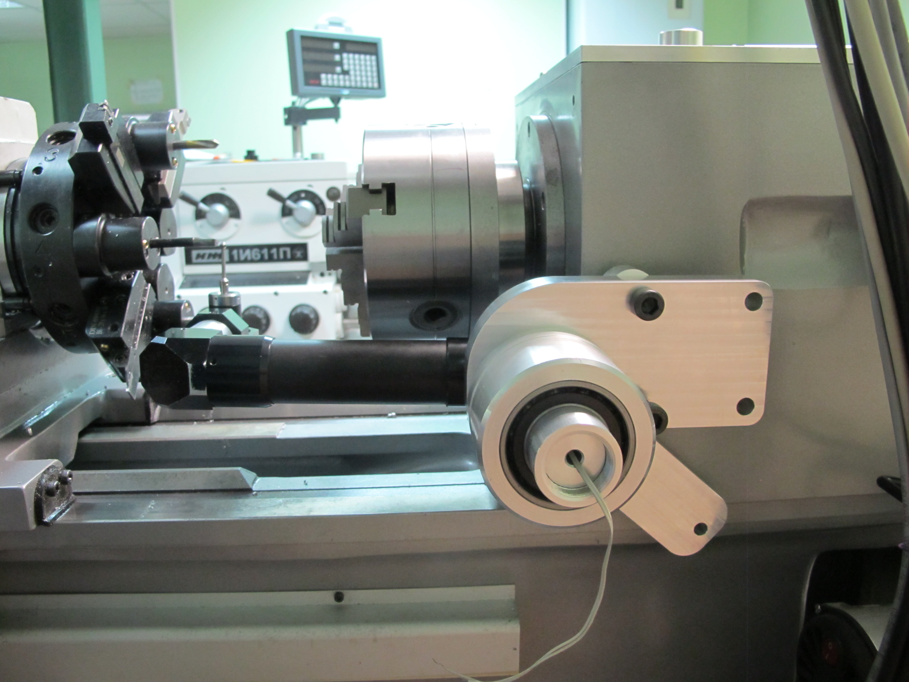

Re: Чпу на токарный
Коль, все хорошо. один только вопрос - а как ты по круглому шарику щупа привязываешься ???? там же десятка вправо-влево и привязка уходит... в оригинале на таких датчиках квадратная платина стоит. там - понятно - смещение вдоль пластины ничего не меняет.. а тут как ?
Re: Чпу на токарный
Лёх, все верно
Конечно будет квадратный пятак, это же пока примерка , на скрине пятаки квадратные не спроста :)
Ща выставлю лапу по месту , проверю повторяемость установки в положение
и если результат будет удолетоворительный, то тогда займусь креплением датчика и квадратной головкой

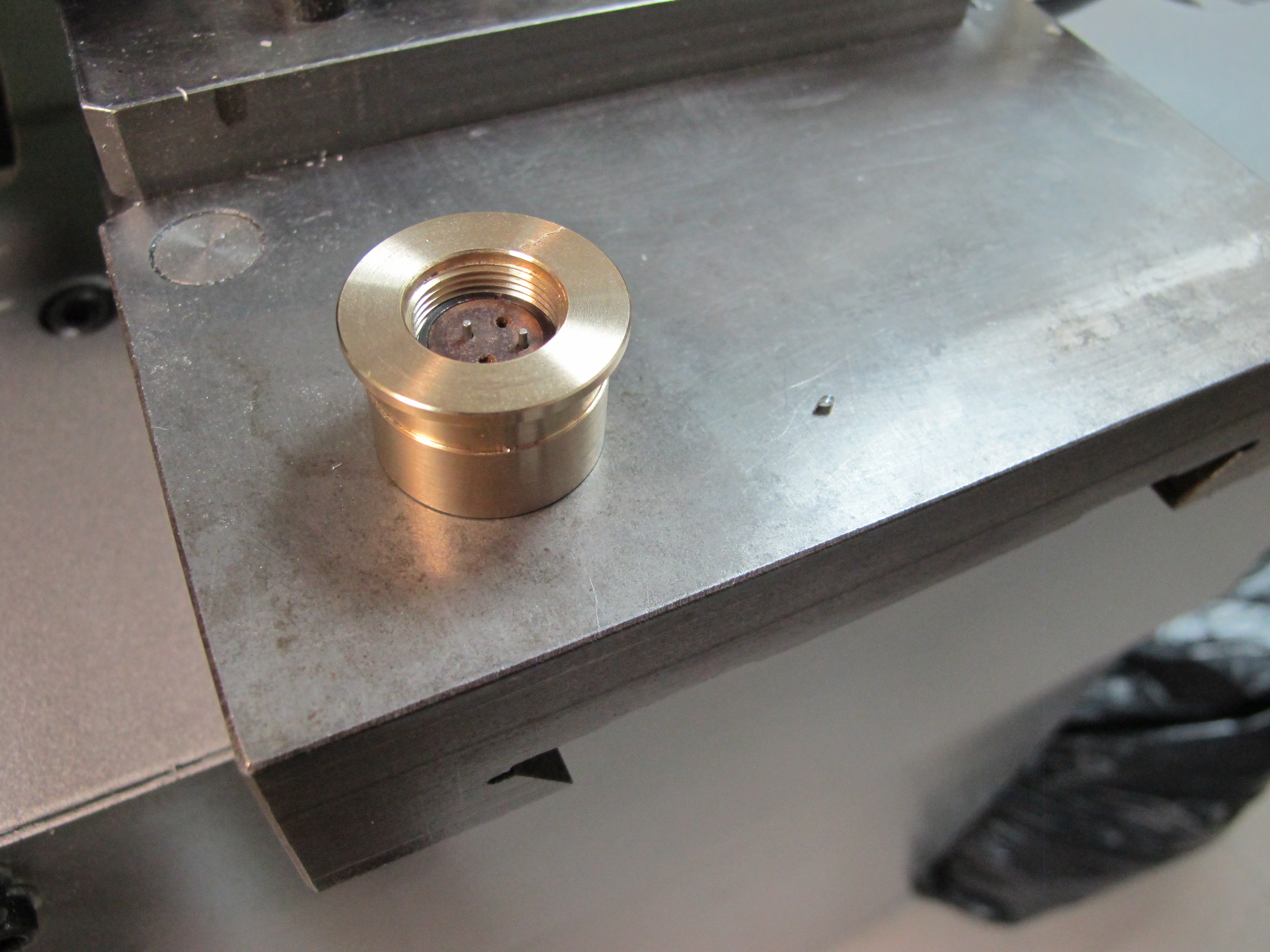

Re: Чпу на токарный
практически закончил с деталями крепления датчика
пятак сделал со стороной квадрата 10 мм и толщиной 7 мм
Пятак желательно делать твердым или не стоит калить?
пока просто железо
еще думаю вывести светодиод на лапу, привык к визуальному контролю сработки
пробовал предварительный тест на повторяемость, пока результаты вполне приличные, надеюсь с пневмой будет не хуже
