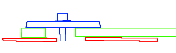

Так конечно к детали, ты хочешь ведь деталь прижать, а не подкладки под прижимом :)

Predator писал(а):Так конечно к детали, ты хочешь ведь деталь прижать, а не подкладки под прижимом :)
В чём проблема-то?

UAVpilot писал(а):В чём проблема-то?
ну с этим порешали - вроде как мнения разделились, но один вопрос по кр мере освещён.

Leonid Vs писал(а):Для всех: НУ ЗАЧЕМ ВАМ ТОВАРИЩИ ЭТОТ ПЛАСТИЛИН. Предел текучести которого 5-10 кг/мм^2?
Ну никто не покупает некрашенную автомашину, станок, станочек, стан.
Нет, заказывает именно без покраски, только в грунте, и красит потом. В банальный белый цвет, например.
Правда есть фанаты, жигуль десятку положить на асфальт.
Наверно в элементарной физике :)
