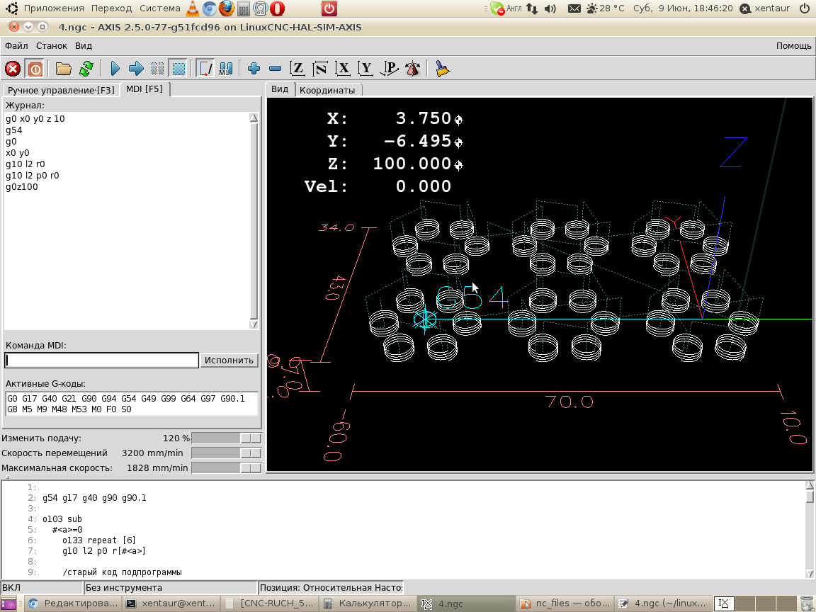

Большое спасибо. Но я никак не допру как мне остальные заготовки обработать?
Заготовок 24 штуки в матрице 6х4. Нужно обработать все.
Просто хочу задать координаты всех следующих заготовок относительно первой
Типа G10 L2 P0 X50, но у меня какой-то бред начинается.
Вот вроде что то начало получаться.
g54 g17 g40 g90 g90.1
o103 sub
  #<a>=0
    o133 repeat [6]
    g10 l2 p0 r[#<a>]
    /старый код подпрограммы
    g90
    g0 x10 y0
    z0.2
    G02 I7.5 J0 z-2 p4
    g0 x7.5 y0
    z5
    #<a>=[#<a>+60]
    o133endrepeat
  g10 l2 p0 r0
  o103 endsub
/Основная программа
f1500
g0 z50
g10 l2 p0 x0
o103call
g10 l2 p0 x25
o103call
g10 l2 p0 x50
o103call
g10 l2 p0 x0 y25
o103call
g10 l2 p0 x25 y25
o103call
g10 l2 p0 x50 y25
o103call
m2
offset_rotate.png (7888 просмотров) <a class='original' href='./download/file.php?id=5817&mode=view' target=_blank>Загрузить оригинал (119.34 КБ)</a>
Но не удобно и коряво. везде L2 P0 :pssdoff:
Пока так сойдет.
