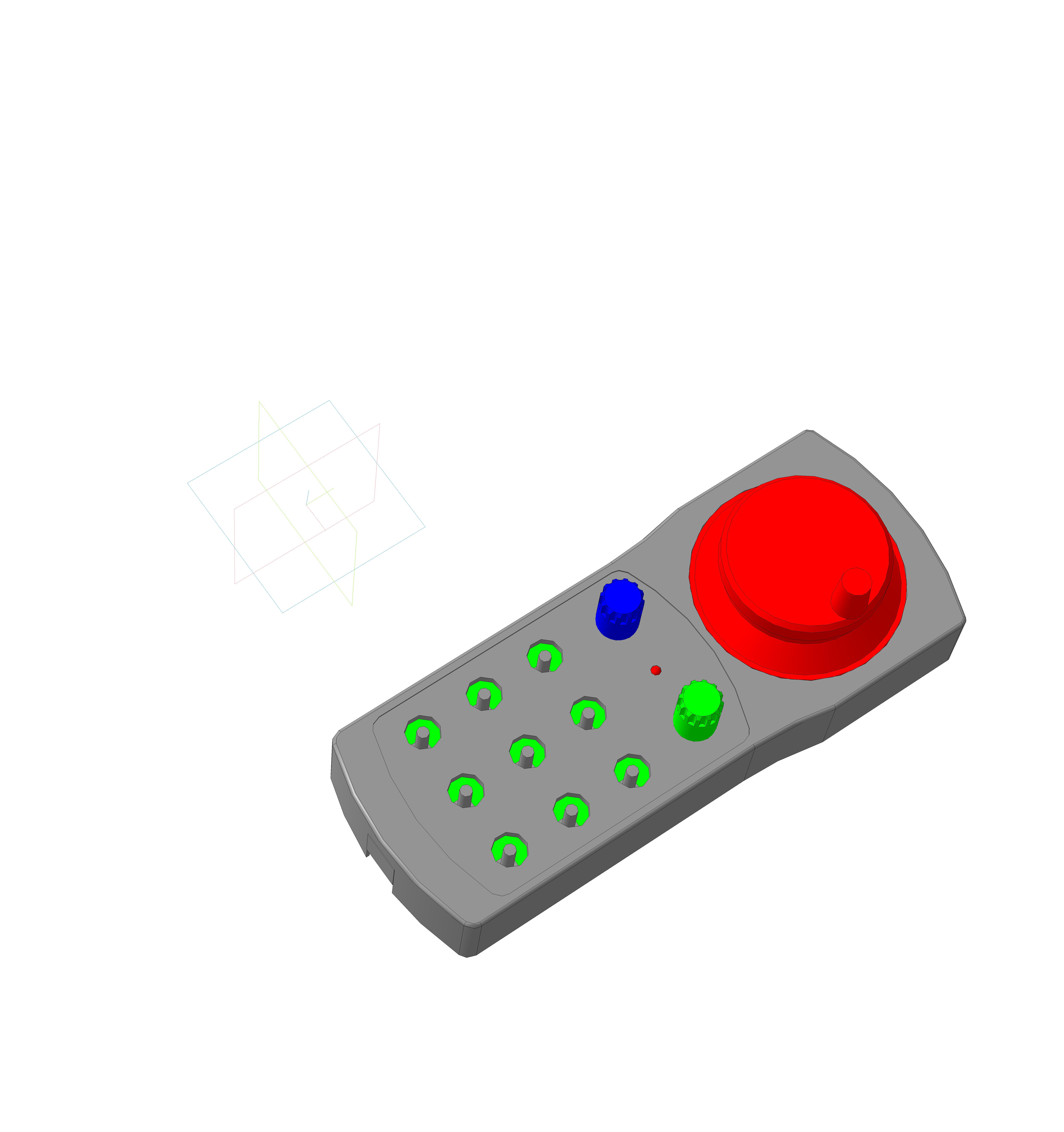

Готовится к выпуску пульт управления ЧПУ станком
Сейчас идёт отлов недочётов в работе и проработка дизайна.
Особенности:
-Работа в MACH-3
-РГИ на 100им/оборот
-USB подключение, работа через плагин
-Возможность обновления прошивки через дополнительный MicroUSB разъём
-Галетный переключатель выбора оси
-Галетный переключатель выбора шага перемещения
-9 программируемых кнопок.

Re: CNC-Logic: Настольные станки с ЧПУ, датчики касания
Если не секрет можешь ссылку дать на галетные переключатели которые использовал (и на сколько они позиций)? я сейчас задумался о пульте для контроллера planet-cnc, но компактных переключателей на 3 положения не могу найти.
А пробовал подключать пульт через длинный USB провод? интересно насколько стабильно будет работать :-)

Галетный переключатель http://www.chipdip.ru/product/mr-1-8/
Для Planet-CNC есть такой пульт http://cncmasterkit.ru/viewtopic.php?p=91921#p91921
Я его повторил и ошибочно думал что он будет хорошо работать в MACH-3, но работа энкодера оказалась сверхдёрганной. Может быть в Planet-CNC он заработает лучше.
Длинный шнур обязательно проверю в работе.

Шерлок Холмс писал(а):Готовится к выпуску пульт управления ЧПУ станком
Разрешите поинтересоваться, стоимость пульта какова будет?
И какие у него преимущества, по сравнению с китайскими или отечественными?
http://cncpendant.ru/ru/shuttlerustm32.html

Пульт как бы ещё не доделан, поэтому цену я оглашать не стал.
Когда будет доделан, цена будет около 7 000 (ещё не решил точно)
Условия оплаты и доставка описаны в "шапке" темы
В чём приемущества?
Таким пультом http://cncpendant.ru/ru/shuttlerustm32.html пользоваться не приходилось, потому сравнить не смогу. Китайскими пультами тоже пользоваться не приходилось.
Мой пульт мне нравится возможностью быстрого обновления прошивки и плавной работой РГИ.

Шерлок Холмс писал(а):Мой пульт мне нравится возможностью быстрого обновления прошивки и плавной работой РГИ.
Ни коем образом не принижаю ваш труд, судя по информации с вашего сайта, изделия ваши аккуратны и качественны.
Но пишите вы глупость, для того что бы выпускать продукт, неплохо бы ознакомится с аналогичными, а то, если, все преимущества вашего пульта сводятся к вышеуказанному вами, то извините, грош цена такому пульту.

ALEX_61
Вы уверены в том что я не ознакомился с пультами других производителей?
Если я ничего не написал о пультах других производителей, это не значит что я с ними не знаком.

Шерлок Холмс писал(а):Вы уверены в том что я не ознакомился с пультами других производителей?
Выше вы сообщили, что с двумя вариантами которые достаточно популярны, вы не знакомы.
Лично для меня, у вашего пульта, пока привлекает только дизайн, строгий без всяких излишков (так как пульт с дисплеем (cncpedant) для меня не совсем удобен, а предыдущих версий без экрана уже не выпускает).

ALEX_61
Я "лично" знаком вот с этими пультами:
http://www.vistacnc.com/b07_pendant_P1/pendant_M1.htm
http://www.vistacnc.com/b01_pendant_P4_ ... P4_P4S.htm
http://purelogic.ru/shop/stanki_cpu/aks ... nkov_chpu/ Пульт PLCM-R1
http://cncpendant.ru/ru/shuttleru.html
Пока что рекомендую заказчикам пульты с vistacnc. Очень понравилось как у них работает РГИ. Считаю, что корректная работа РГИ для таких пультов - вопрос принципиально важный.
