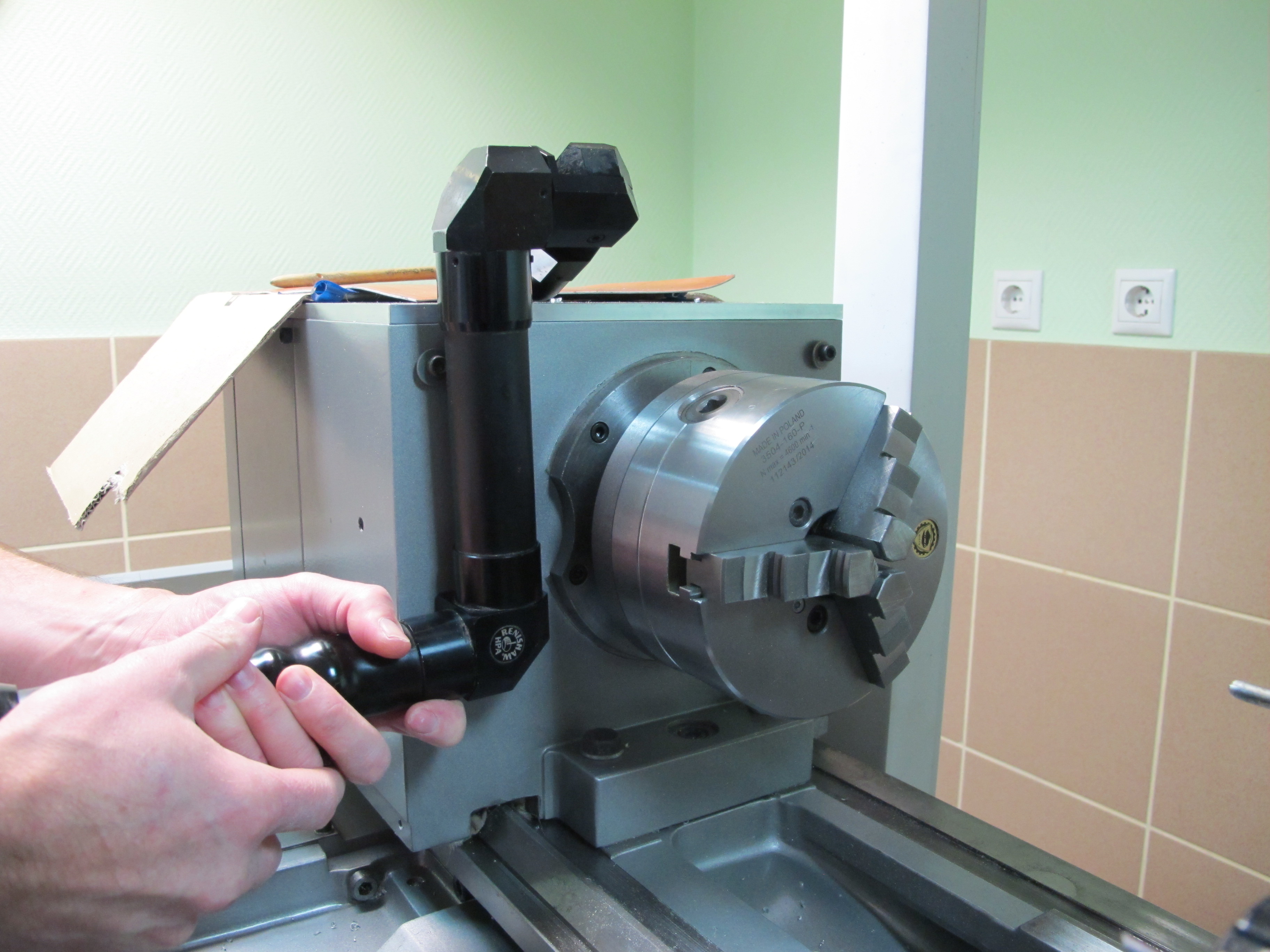

Подумываю об автоматической выдвижной лапе для датчика
надоела ручная привязка, часто смена инструмента
нашел в сети устройство на мальтийском механизме
Разработка наша , интересно у буржуев подобный вариант реализации, кто нибудь в курсях?
В плюсах относительно простая конструкция и хорошая повторямость установки
но надо как то делать безлюфтовый вариант, во тут как раз есть сомнения
В общем советы по механизму приветствуются :)
примерял ...руку .. к станку, с небольшой переделкой подходит хорошо
датчик контакт 3 имеется

Re: Чпу на токарный
Сообщение aegis »
nik1 писал(а):но надо как то делать безлюфтовый вариант, во тут как раз есть сомнения
гидростатику наверно проще всего будет реализовать

Re: Чпу на токарный
Сообщение Chili »
Пакажи пажалуйста как это будет выглядеть на станке. По мне так этот механизм не подходит для Ваших целей и точности установки. Слишком большая цепь событий. В темах про станки(не помню какая, дакстрон гламурный обсуждали,и там вопрос автомата измерений обсуждали..и правильно говорили что нужен жесткий упор )
Re: Чпу на токарный
Михаил, поподробнее можно про твой вариант?
Хорошо, сфоткаю
Жесткий упор рассаматриваю в качестве кандидата, UAVpilot предлагал такой вариант в паре с червячным редуктором
Думаю может вообще поставить снизу лапы штырь, напротив датчика, что бы лапа упиралась на него при посадке

Re: Чпу на токарный
вот как то так предполагаю ставить, вроде хорошо вписывается
снизу пятак из дюральки, это ..типо.. упора :)

Re: Чпу на токарный
Лапа будет стоять на другой стороне бабки, в общем не там сфотал
С этой стороны цепляет некоторые инструменты
Re: Чпу на токарный
nik1 писал(а):UAVpilot предлагал такой вариант в паре с червячным редуктором
У тебя ж компрессор уже есть - сделай пневмопривод.
Re: Чпу на токарный
Что типо такого имеешь ввиду?

Re: Чпу на токарный
Сообщение ok-evgenij »
Уж лучше тогда поворотный пневмоцилинр ;)

Re: Чпу на токарный
Сообщение Карабас »
Берёте обыкновенный цилиндр на него крепити цилиндрическую направлялку с серпантином внутри, при выдвижении он будет поворачиваться.
Re: Чпу на токарный
Посмотрел фирмовый вариант, так то сходу не сделать
Карабас, что то не совсем уловил идею, можно подробнее?
Мой вариант совсем не вариант? Вроде довольно простой в изготовлении

Re: Чпу на токарный
Сообщение Карабас »
На пальцах с ходу не объяснить, но суть такова.........берём обыкновенный пнвмоцилиндр с небольшим ходом поршня, вытачиваем на него направляющую втулку( по суте это труба с канавками в виде серпантина внутри .............что-то вроде очень крупной резьбы)надеваем на цилиндр, закрепляем на штоке так называемую поводковую гайку и всё. При выдвижении штока он будет поворачиваться по направляющим сколько нам надо. На 5 градусов на 10, хоть на 360.

Re: Чпу на токарный
Сообщение Chili »
Вариант (690 пост) простой и удобный .Упор конечно же поставите на рычаге (приводном ) измерительной лапы...пятак же для демонстрации)). Еще что в голову пришло ,ну так... сам щуп (стилус) может их несколько поставить :thinking: - с одной стороны чтоб предотвратить не санкционированный наезд головки на лапу , с другой может еще че по другому обмерить - такого опыта нет ,просто мысль.
Re: Чпу на токарный
Вроде понял
выходной вал будет вращаться и двигаться в осевом направлении, так?

Re: Чпу на токарный
Карабас писал(а):На пальцах с ходу не объяснить, но суть такова.........берём обыкновенный пнвмоцилиндр с небольшим ходом поршня, вытачиваем на него направляющую втулку( по суте это труба с канавками в виде серпантина внутри .............что-то вроде очень крупной резьбы)надеваем на цилиндр, закрепляем на штоке так называемую поводковую гайку и всё. При выдвижении штока он будет поворачиваться по направляющим сколько нам надо. На 5 градусов на 10, хоть на 360.
А смысл?
Есть готовые, компактные, можно настроить на любой угол, с демпфированием и без.

Re: Чпу на токарный
Карабас писал(а):Так без нюансов жизнь не интересна. Если тема интересна сделаю фотки таких цилиндров.........они у нас заготовки на столе удерживают.
Если самопальные , то фотки пригодятся
если фирмовые , то не надо
