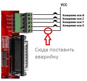

Помогите разобраться как подключить концевики я хочу установить ограничение ,что б не заехать в тупик ,а разьемов как бы не хватает ,или сдесь концевики только для "дома" ,в общем помогите необразованому

так работать вроде не будет. Лучше поставить вместо оси "А" к примеру.

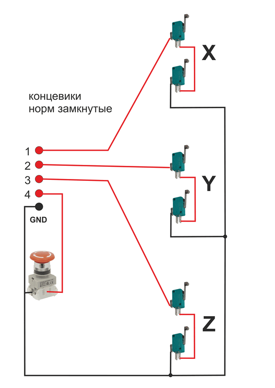

Что за станок? зачем 4-ре концевика?
Обычно делают "ТАК"
