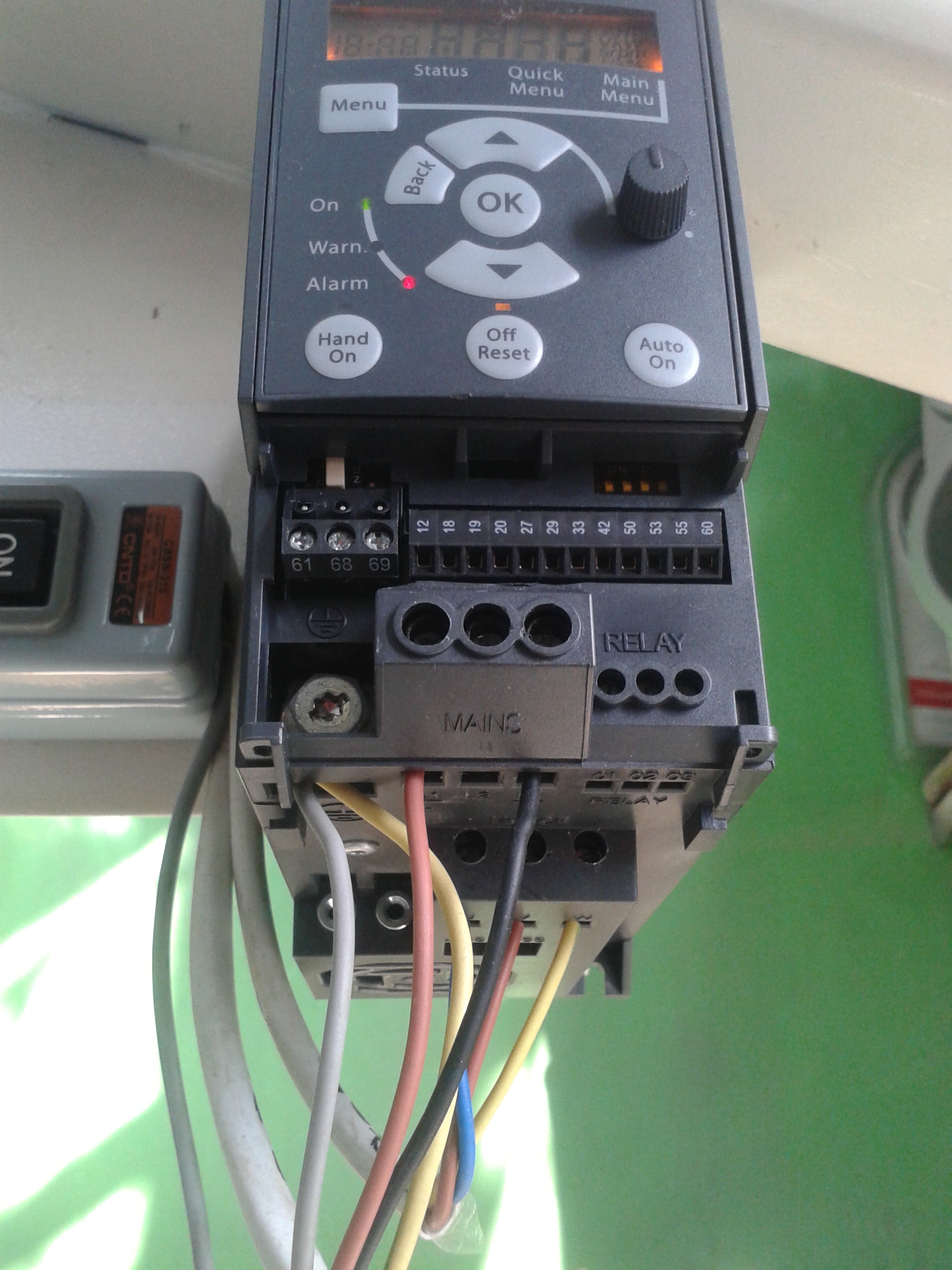

Приветствую всех!!
Ребят, не пойму, что еще надо сделать, чтобы энтот частотник заработал, блин, там надо то, в одну сторону крутить, а он мне ошибку пишет, замучил уже.
На днях другой настраивал, так там было несколько каналов и скоростей в разных направлениях, ни че разобрался же, а этот, думал минут 10 настраивать буду, в итоге часа 3 потратил и без результата.
Может у кого есть еже такой опыт??
пока ни че не подключал, хотел в ручную покрутить, перемычку тоже легко кинуть на время (3484 просмотра) <a class='original' href='./download/file.php?id=73096&sid=401682e96fd2e74023446c393d7e0a7f&mode=view' target=_blank>Загрузить оригинал (1.55 МБ)</a>

Восьмая ошибка - это, вроде, низкое питание.
На стр. 7 твоего мануала, опознай свой частотник, на сколько он вольт и куда пихать питание. Модель твоего частотника наванговать не смог, ниасилил.
Ну, да, стр. 95 мануала, там ошибки.

Сам думал об этой ошибке, но он у меня от 220 запитан, по схеме можно, да и на частотнике есть как L1/L2/L3 так и L/N

Наконец таки добрался я до частотника, но у меня ни че не получается, что не так ума не приложу.
Ребятки, посмотрите, может у кого какая умная мысль проскользнет, я тут настройки переписал, чтоб наглядно было, в основном они по умалчанию, но все же.

А еще до этого стоял какой то китайский частотник, все работало пока он не сгорел(трансы вылетели), а двигатель был треугольником подключен :shock: т.е на 220В, что это было??? Я такого еще не встречал, может зря я на 380 переделал??

Так какая модель частотника? Он вообще на 220 или 380 рассчитан?

Разве не все частотники 380 выдают? Входное 220В

Если частотник предназначен для подключения к 380 В, то в большинстве случаев от 220В он работать не будет. Есть модели (я не встречал), которые универсальные и от 220в в этом случае запустятся но надо как-то настраивать.
На выходе частотника напряжение не может превышать входное. Т.е. если у него на входе 220В т она выходе будет около 30-220В, если вход 380В то на выходе 30-380В.

В пункте 1-22 нельзя указывать 380В если на входе частотника 220В.

Прочитай что на табличке написано и расшифруй, пожалуйста. А то вариантов сильно больше одного. Может он у тебя на 380В рассчитан.

Ден, ты , вроде, мастер и зареган давно. Давай фото: шильдика частотника, шильдика мотора, как внутри мотора стоят перемычки и цвета проводов, как всё подключено к частотнику (желательно что бы было видно названия клемников и цвета проводов).

В общем получил исчерпывающий ответ от представителя.
Частотник этот расчитан на питание от 380В, а не от 220.
В параметре 16-30 показывает 325В напряжения в промежуточной цепи, чего не достаточно, должно быть 800.
Выход - подключать 380В и переделывать мотор на звезду.
Предупредили что в параметре 4-14 стоит 65Гц, что не каждый мотор способен работать выше номинала, плюс к этому защита по току не работала т.к. 4-51 стоит 100А, нужно 1,6А - это на ошибку не влияет, но все равно важно.
Опять же если настроить параметр 3-50(могу ошибаться+/-) то можно будет поставить пару кнопок, для увеличения-уменьшения скорости, нажал один раз уменьшилось чуть-чуть, нажал подольше уменьшилось больше и наоборот, это он говорит удобно когда в перчатках работаешь.
И порекомендовали сделать общий сброс, провести автоматическую адаптацию двигателя.
В итоге я подумаю, может вообще кондер воткну на трехугольник, а частотник может продам, мне сказали что скорость менять уже не надо.
