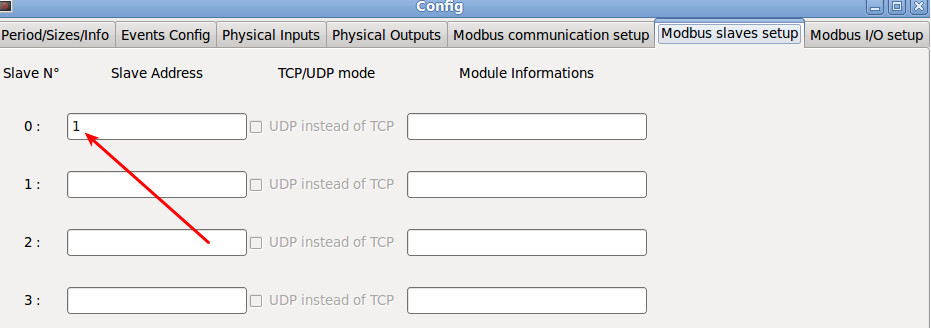

Пройдемся по всей команде 01 06 00 00 00 0F C9 CE
01 - адрес устройства,которому мы отправляем команду(может быть от 1 до 254) (адрес slave)
прописываем здесь: 06 - номер функции (то , что мы делаем с данными)
Ладдер поддерживает команды modbus :1, 2, 3, 4, 5, 6, 15 и 16. В данном случае функция 06-запись в один регистр 00 00 - это адрес нашего регистра 00 0F - данные (наше число 15)
C9 CE - CRC — (контрольная сумма) заключительное двухбайтное поле кадра- завершает кадры и запроса и ответа.(формируется автоматически)
Вот здесь ставим индекс переменной:
