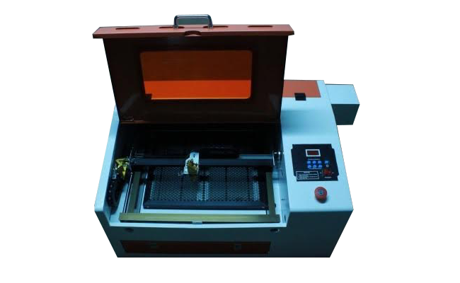

Китайский станочек ZTE Laser ZX 4030 на плате m2nano 50w
Рабочее поле:
4030
При выставлении мощности больше 40% пропадает луч. Пропадает совсем после трубки уже ничего.
(мощность выставляется на панели лазера кнопками)
Сказали что скорее всего плата тупит. Но начитавшись форумов сомневаюсь уже между БП(имеется ввиду блок питания), Платой и самой трубкой (внутренние зеркала вроде исправны).
Собственно вопрос заключается в следующем.
Как диагностировать причину неисправности платы?
советовали померить напряжение на выходе из платы должно быть 5 вольт. проверили действительно 5. при нажатии кнопки тест 0 это на выходе LO.
вычитал что LO запускает как раз розжиг лазера .
Но остюда еще вопрос: как БП понимает, что необходимо раскочегарить трубу на 40% или на 50 или на 100%?
интуиция и дедукция подсказывают, что в зависимости от силы тока поступающей на БП он понимает что мощность нужна такая то.
Дальше вопрос Как диагностировать сам БП или вобще не нужно этого делать? потому что при мощности установленной меньше 40% все работает нормально.
Подскажите где про это почитать и как разобраться. Электротехнику прогуливал, но чувствую зря.
first.png (1259 просмотров) <a class='original' href='./download/file.php?id=73764&sid=a8c177ce3248e987f5376938b54a23d3&mode=view' target=_blank>Загрузить оригинал (125.51 КБ)</a>

Как то мне пришли с китая трубки 40 какие-то хиленькие. Поначалу хоть и не тянули 40 ват, но работали. Потом быстро подсели, и у них проявилась интересная характеристика - при повышении тока до 30% примерно мощность растёт, а затем труба начинает вся светиться , а мощность падает вплоть до нуля плавно с увеличением тока. Так что я думаю трубе на твоём гравёре тоже пипец.
