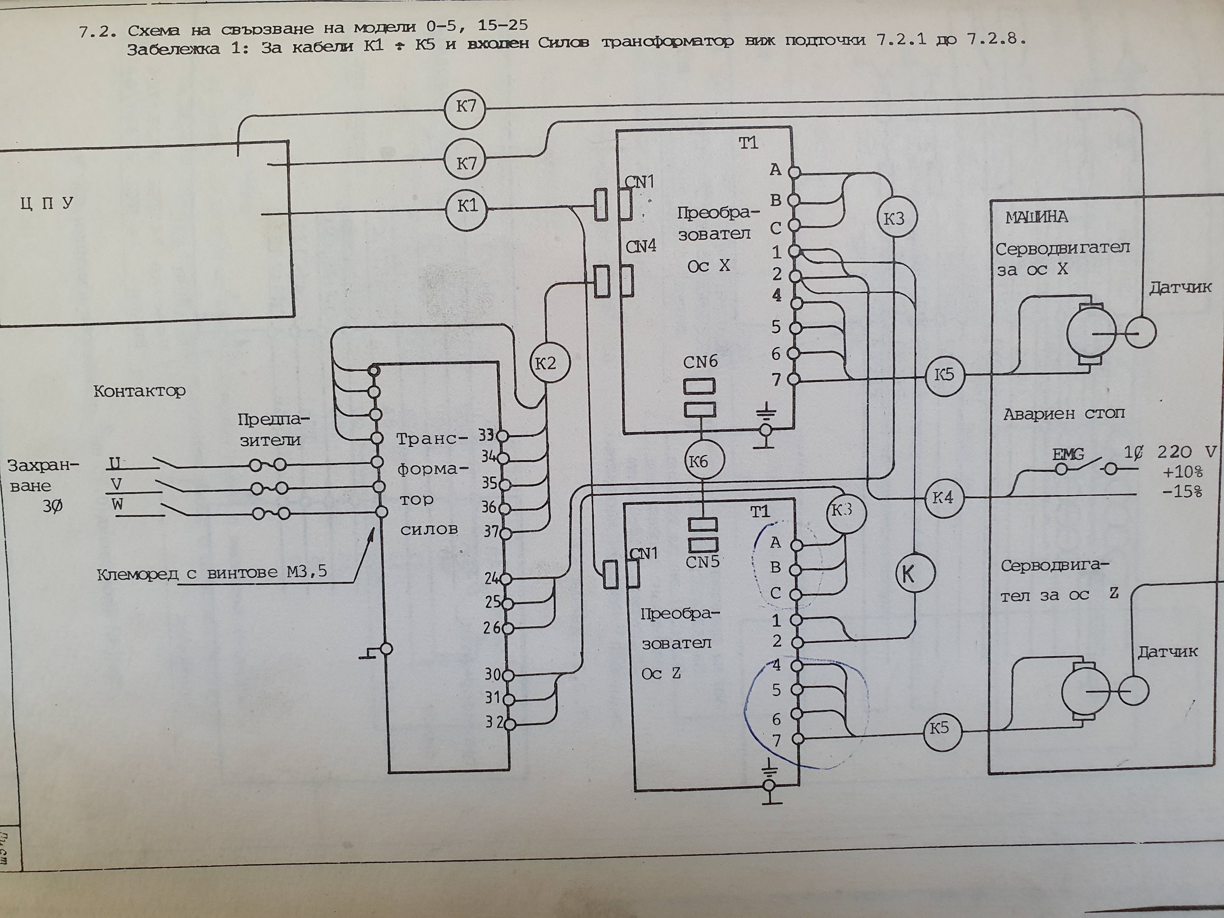

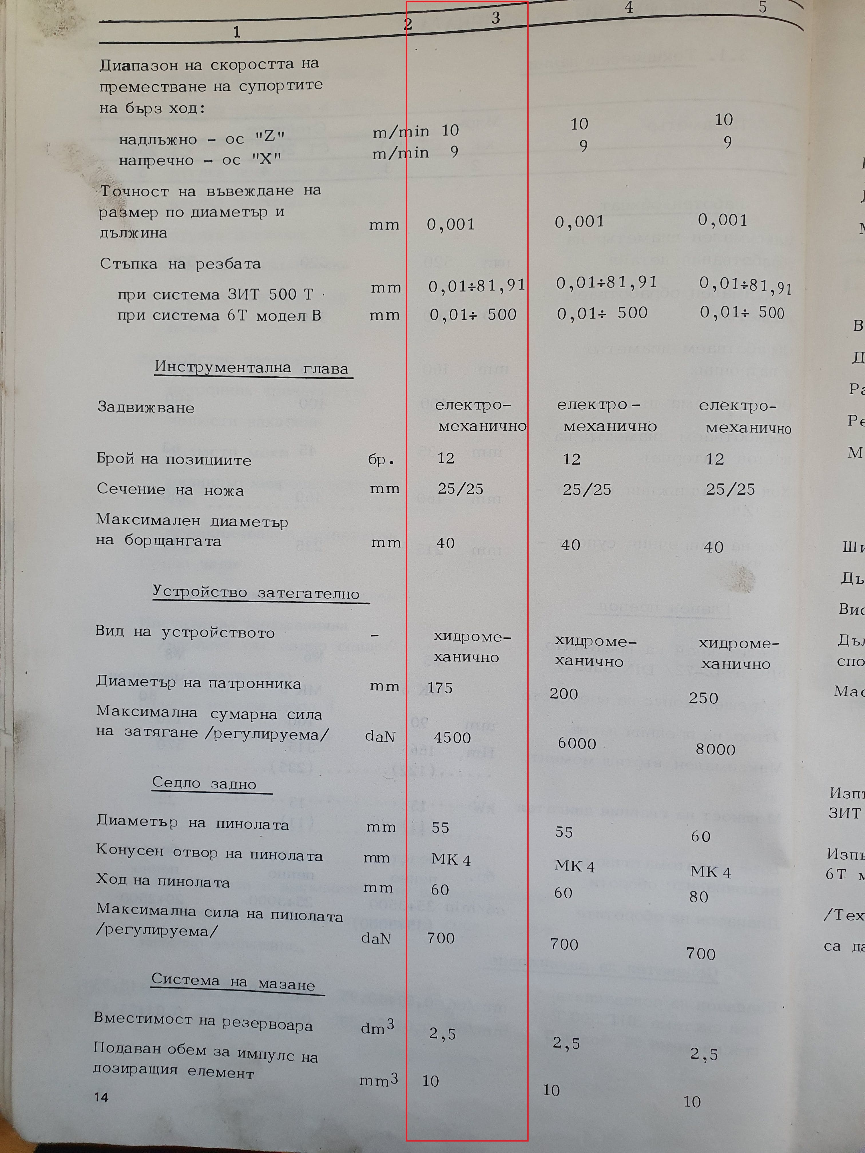

вьйполняю просьба нашего колега с форума ...вьйложъ некоторьйе данни для СТ161

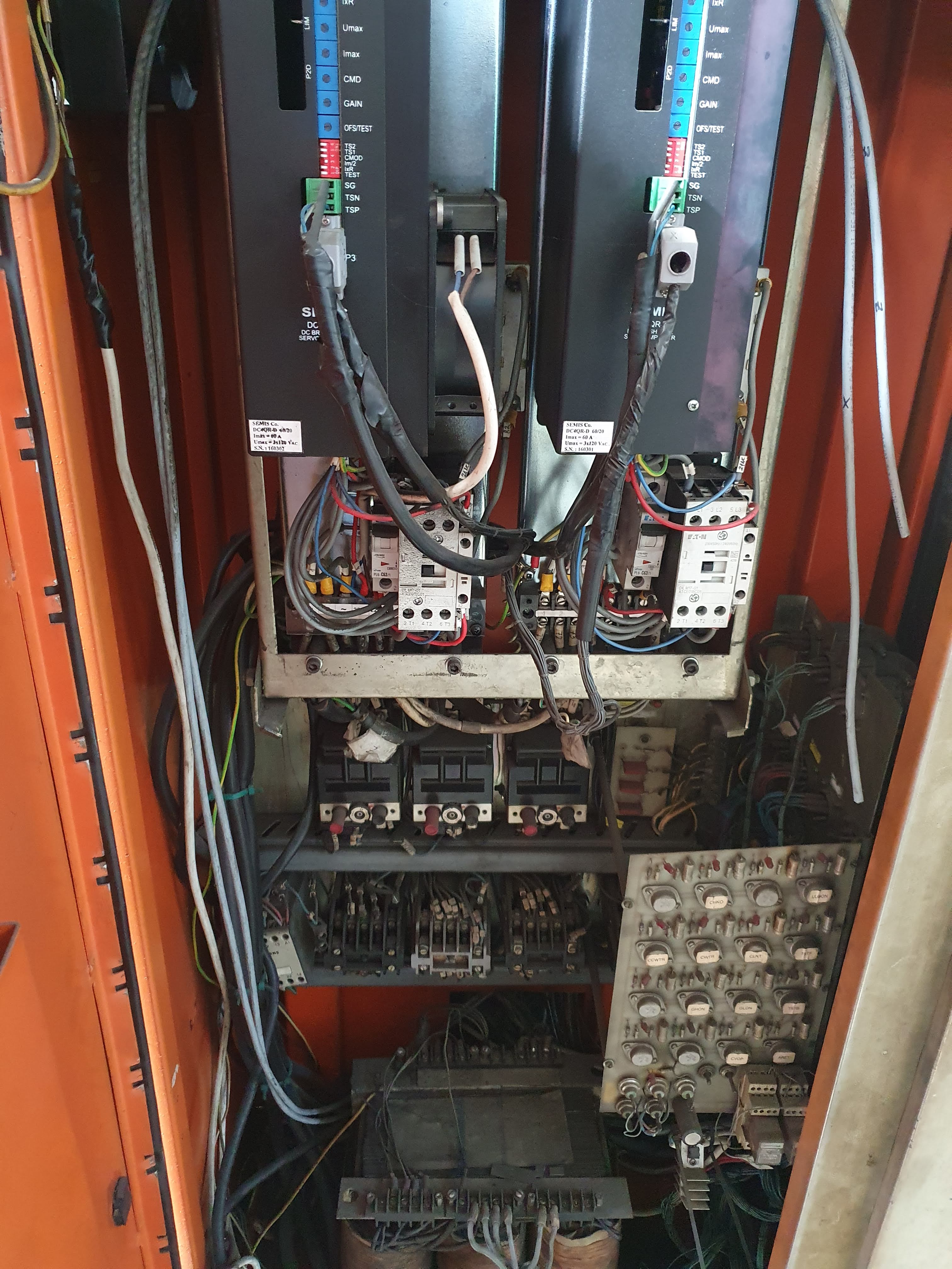

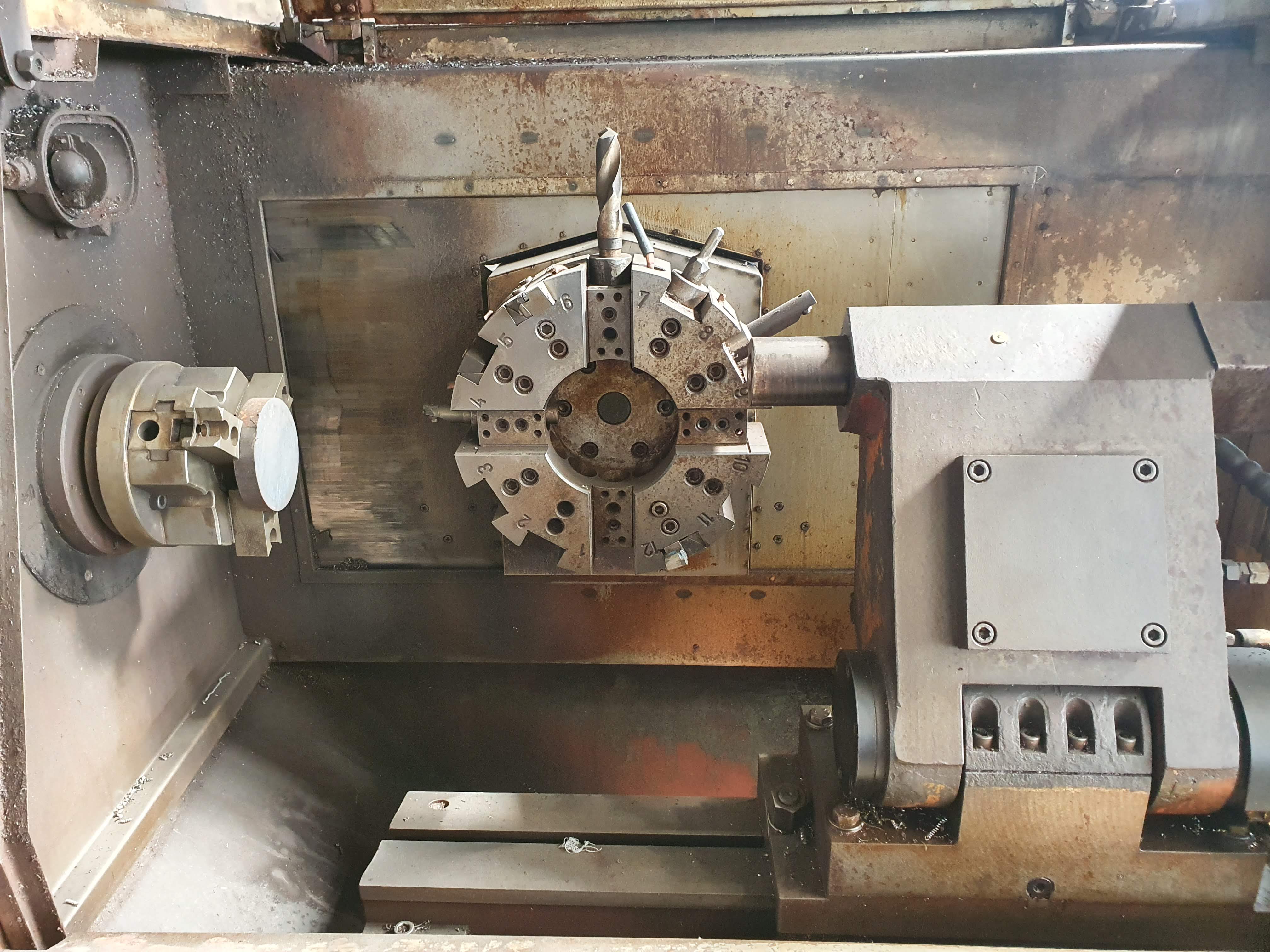

несколько фото :
spindle.jpg (10707 просмотров) <a class='original' href='./download/file.php?id=178428&mode=view' target=_blank>Загрузить оригинал (818.66 КБ)</a>
servo.jpg (10707 просмотров) <a class='original' href='./download/file.php?id=178427&mode=view' target=_blank>Загрузить оригинал (1.14 МБ)</a>
osX.jpg (10707 просмотров) <a class='original' href='./download/file.php?id=178425&mode=view' target=_blank>Загрузить оригинал (929.19 КБ)</a>
osZ.jpg (10707 просмотров) <a class='original' href='./download/file.php?id=178426&mode=view' target=_blank>Загрузить оригинал (1.01 МБ)</a>
Kemtor.jpg (10707 просмотров) <a class='original' href='./download/file.php?id=178424&mode=view' target=_blank>Загрузить оригинал (1.09 МБ)</a>

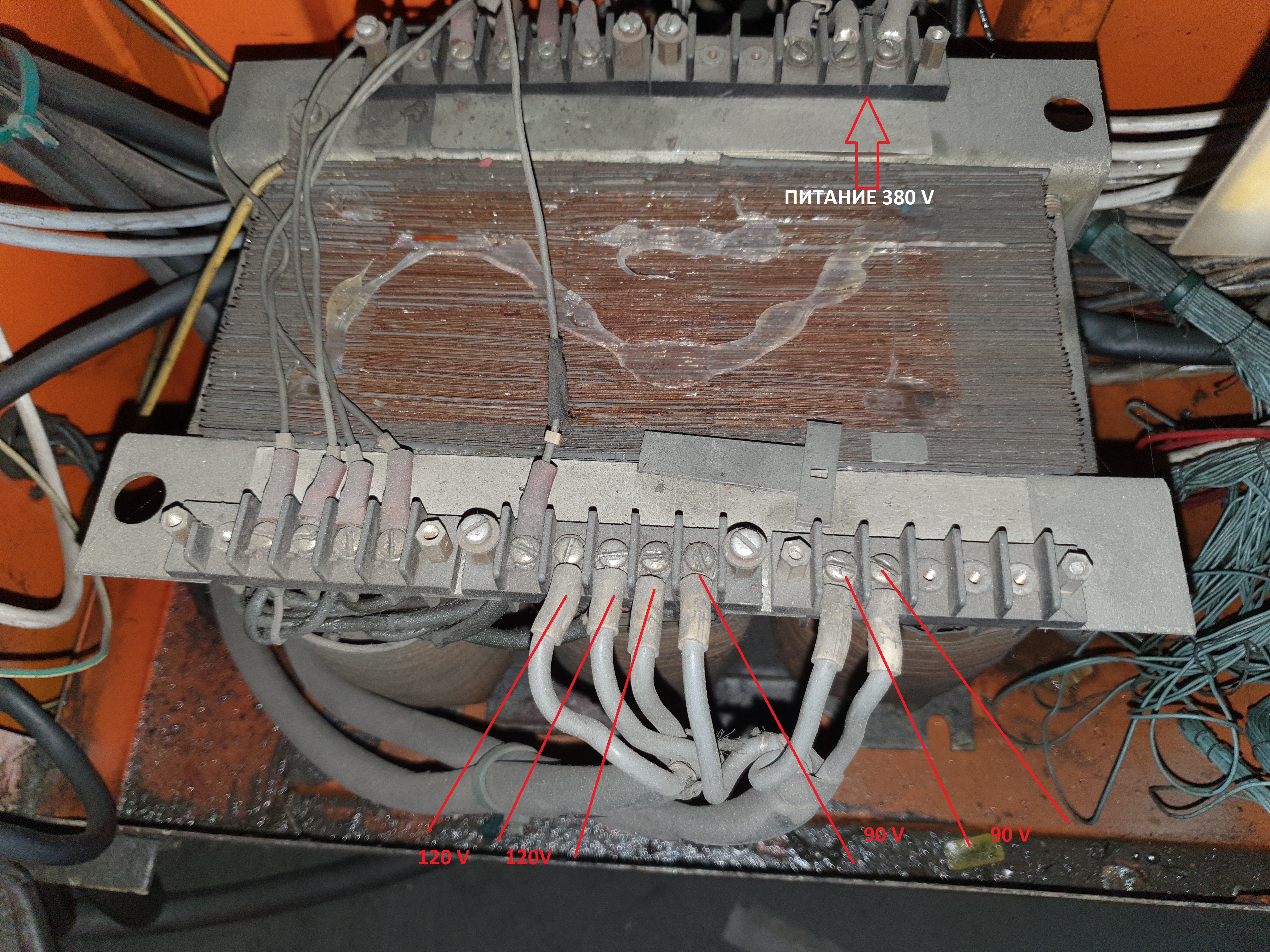

по просьба колега с форума - трансформатор серва
trafServo.jpg (7655 просмотров) <a class='original' href='./download/file.php?id=180687&mode=view' target=_blank>Загрузить оригинал (4.42 МБ)</a>
trafServo2.jpg (7655 просмотров) <a class='original' href='./download/file.php?id=180688&mode=view' target=_blank>Загрузить оригинал (2.84 МБ)</a>
trafServo3.jpg (7655 просмотров) <a class='original' href='./download/file.php?id=180689&mode=view' target=_blank>Загрузить оригинал (2.57 МБ)</a>
