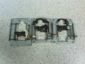

Свою ЧПУшечку я хочу сделать на сд приводах а именно из вот таких
IMG_20160228_174532.jpg (7595 просмотров) <a class='original' href='./download/file.php?id=73544&mode=view' target=_blank>Загрузить оригинал (1.4 МБ)</a>

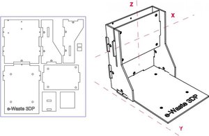

Рама из фанеры по этим чертежам
3d-printer8.jpg (7595 просмотров) <a class='original' href='./download/file.php?id=73545&mode=view' target=_blank>Загрузить оригинал (39.47 КБ)</a>

Какие еще запчасти есть в наличии помимо CD приводов? (:
Re: Нужна помощь по ЧПУ из сд приводов.
Для первоначального знакомства с чпу, почему-бы и нет! ;-)
Примеры в интернете, и тут, как в ардуину залить прошивку, найдутся.
Вот правда размер и механика, позволит лишь сделать сверлилку, рисовалку ручкой, карандашом, при наличии лазерного модуля выжигалку.
Главное что-бы не потерялся к этому интерес ;-)

MX_Master писал(а):Какие еще запчасти есть в наличии помимо CD приводов? (:
Честно говоря не особо много есть 1 двигатель шаговый из принтера фотку скинуть пока не могу((( Знаю где вытащить еще двигателей но спонсор не выделит их пока я не соберу чпу из сд, но а из материалов для рамы есть даже орг стекло уйма чернового метала фанера и даже немного алюминия , но увы не листового.

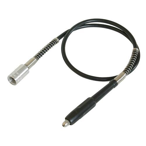

Я планировал туда поставить бор машинку точней не её саму а удлинитель и туда какую нибудь насадку ,как вы думаете сможет ли он это все двигать?
fd-1070-gibkij-val-dlya-mini-dreli-gravera-3-1-1070-mm-720x720.jpg (7547 просмотров) <a class='original' href='./download/file.php?id=73562&mode=view' target=_blank>Загрузить оригинал (15.45 КБ)</a>

Двигать-то, может быть, и сможет, но зачем? Эта механика все равно слишком хлипкая, чтобы пилить ею что-то. Как уже написали - выжигать лазером или чертить ручкой - пойдет, резать фрезами - нет :)
Ну, можно еще сверлить, но тогда проще поставить какой-нибудь моторчик с цанговым патроном.

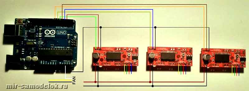

3 что делает эта большая плата? обычно чпу я выдел вот так :
2.jpg (7497 просмотров) <a class='original' href='./download/file.php?id=73585&mode=view' target=_blank>Загрузить оригинал (21.61 КБ)</a>

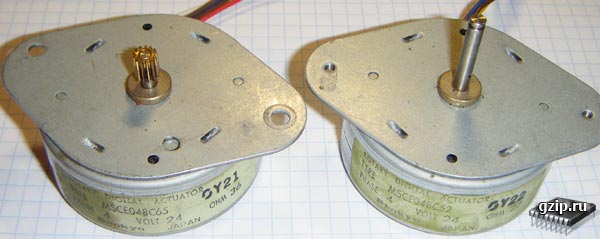

step_motors_printer.jpg (7489 просмотров) <a class='original' href='./download/file.php?id=73587&mode=view' target=_blank>Загрузить оригинал (25.1 КБ)</a>
Создавать 3д модель я пока ещё не умею и не вижу особого смысла в этом когда мне нужно просто увеличить чертёж который я тут уже оставлял и точно всё это туда засунуть)
Да и когда я его соберу вы не сможете меня отговорить что бы попробовать на нём даже что то маленькое отфрезировать :cheesy: я очень настырный и пока сам не
попробую и не огорчусь не сделаю выводы)))

Vladislav26rus писал(а):чем отличается алдрина мега от стоковой уно 3 ?
1) По большей части, будет лишь визуальная разница, в том как выглядит микроконтроллер, а внутренности работают абсолютно идентично.
2) Данный контроллер с прошивкой, может работать в 2-х режимах с подключением к компьютеру, так и без него, в этом случае программа выполняется с sd-карты, а на дисплее, совместно с кнопками, доступно меню управления, и прочее...
3) большая плата это типа прослойка между ардуино платой и драйверами моторов, на ней дополнительно разведено питание, для возможности автономной работы, и прочих дополнений для 3d принтара...
Я бы посоветовал для начала прошивку GRBL для UNO (как раз схема соединения на вашем фото)
Вот здесь выложил свои файлы для прошивки и сама программа управления.
http://www.cnc-club.ru/forum/viewtopic. ... 20#p234440 ( http://www.cnc-club.ru/forum/download/file.php?id=63717 )
А здесь сам шилд для UNO для удобства. (не обезательно)
http://www.cnc-club.ru/forum/viewtopic. ... 92#p233136
