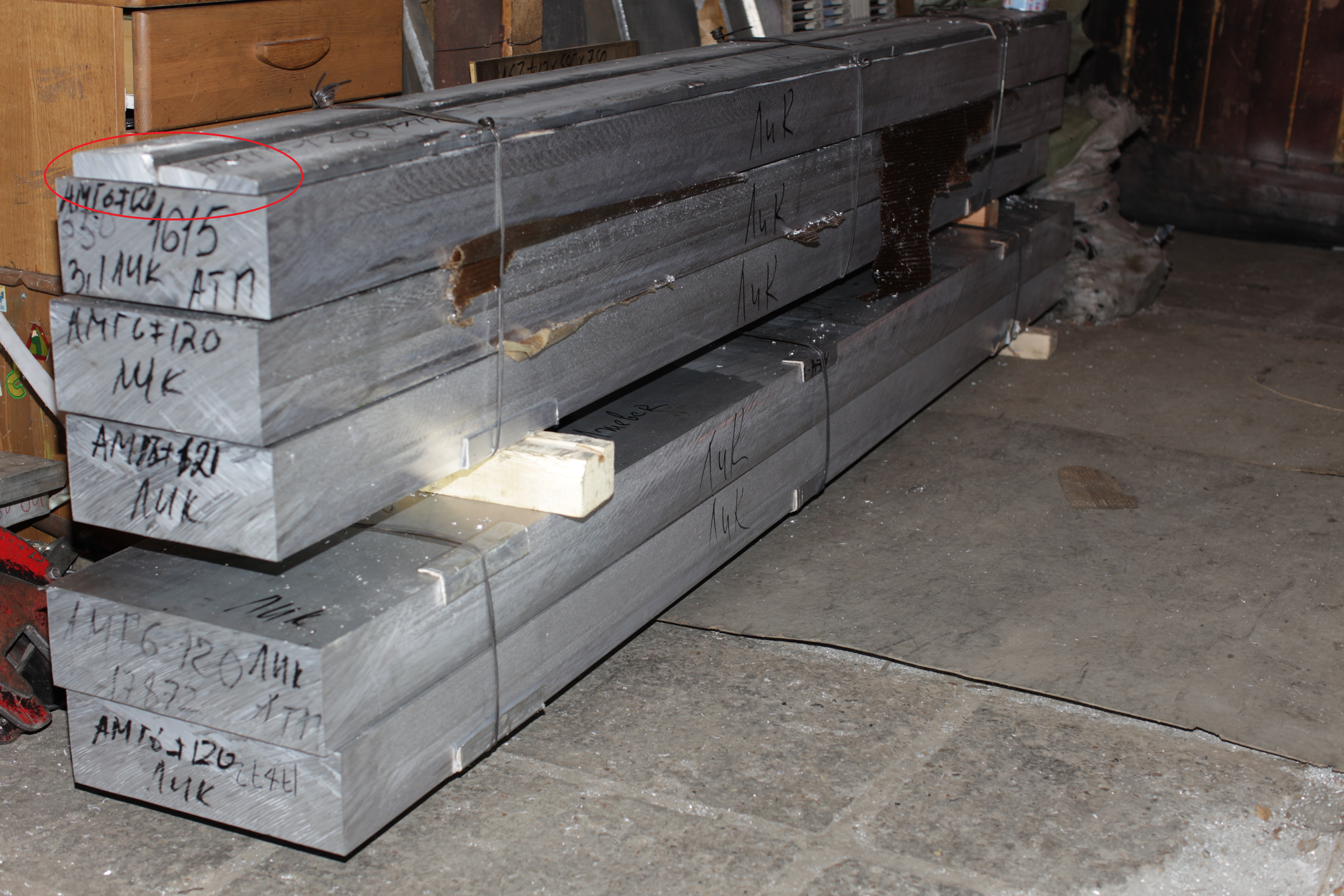

Сообщение Leonid Vs »
Именно на каждый.
Как на фотографии за мной, если увеличить, видно каждую партию. Соответственно на каждый кусок свой сертификат. Только нахрен он, сертификат, нужен, но это уже другой вопрос.

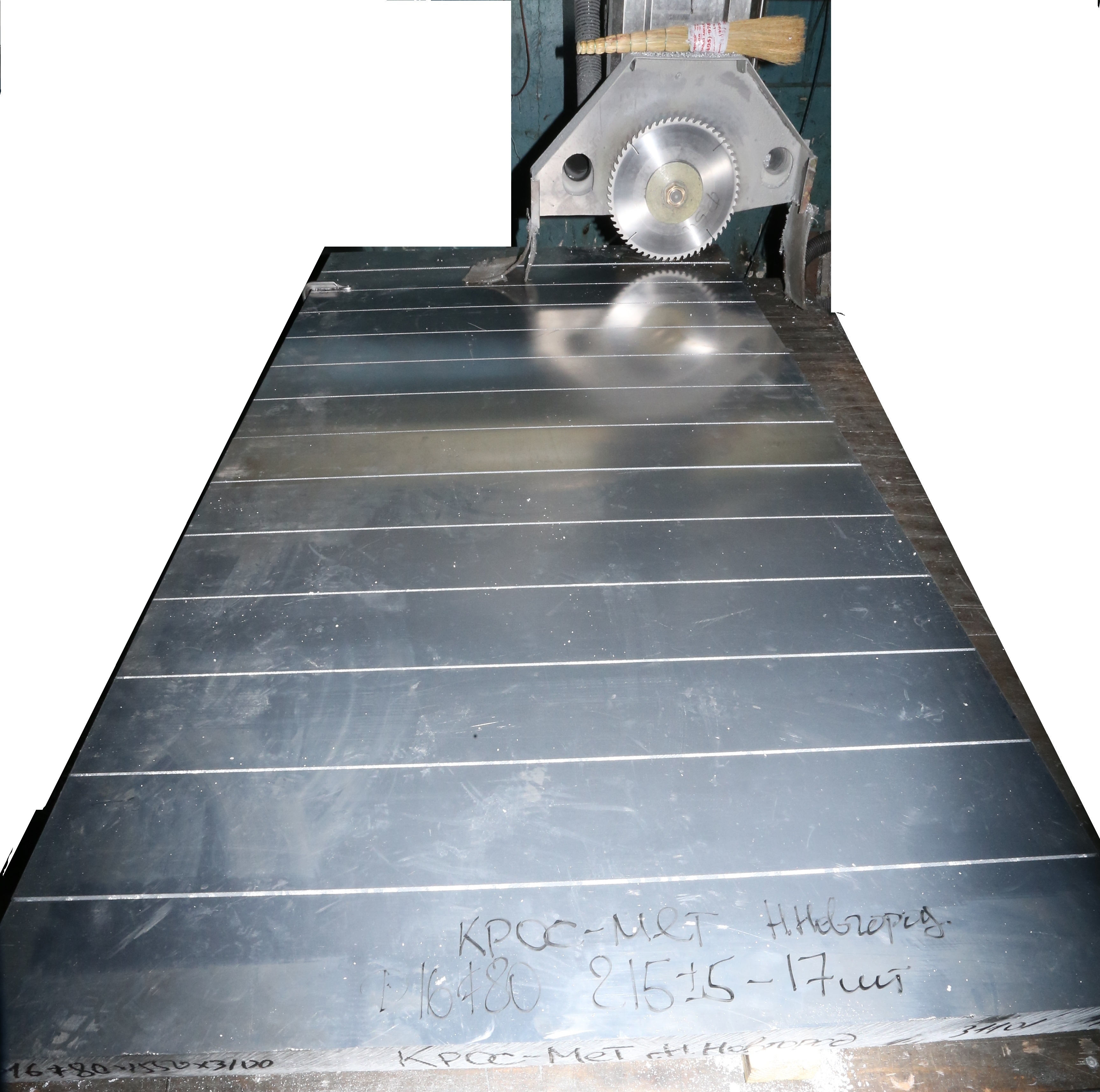

Сергей35 писал(а):Давайте так . 10мм не режем ( распилю ножовкой ) , 200*1000 чистовая. 16 и 25 нарезаем детали , которые я указал + 5(10 )мм . Мне главное чтобы после торцовки-фрезеровки детали попали в вышеуказанные размеры ( в общем доработаем напильником).
200мм делается с точностью 201±1мм, т.к. запилы от диска вероятны.
Параллельность по промеру штангелем--0,05мм., но на высоте =250мм у плиты трапецевидность может быть 0,1-0,2мм,--разбивает чуток.
По длине, в зависимости от техпроцесса, или 0,1-0,2мм/рез (т.е. хоть 10мм, хоть 200мм), но на 1000мм никто такую точность не просил.
Сергей35 писал(а): 10мм не режем ( распилю ножовкой )
--только зачем, можно и гравером детали выфрезеровывать, ну конечно из любви к процессу запретить нельзя.
Но с точки зрения дальнейшей транспортировки, и др. моментов--зачем?
Сергей35 писал(а):Прибавить 50мм на распиловку
--самое дорогое в этом деле---бюрократия по оформлению заказ-наряда+установка на станок+уборка стружки.
Поймите господа! Это не какая-то гидроабразивка с кривыми краями, это лезвийная резка по прямым, с паспортной точностью ±0,1мм. Только надо понимать, что диск Ф600, а тем более 800мм это не станок MAHO, с жёсткой оснасткой и инструментом.
Кто-то ещё хочет ГАР, с резкой в 8-20раз дороже, чем фрезой (по прямой)? Это АМГ6 =120мм пилил Ростехком. (3655 просмотров) <a class='original' href='./download/file.php?id=73482&sid=bc3d074a37a261186ca09463a38403f9&mode=view' target=_blank>Загрузить оригинал (175.19 КБ)</a>
Точность ±0,1, если не спешить, обеспечивается датчиком отклонения полотна, и торцовкой. (3655 просмотров) <a class='original' href='./download/file.php?id=73483&sid=bc3d074a37a261186ca09463a38403f9&mode=view' target=_blank>Загрузить оригинал (11.1 МБ)</a>
Параллельно, хоть на 1200мм, хоть на 3000мм. (3655 просмотров) <a class='original' href='./download/file.php?id=73484&sid=bc3d074a37a261186ca09463a38403f9&mode=view' target=_blank>Загрузить оригинал (1.7 МБ)</a>

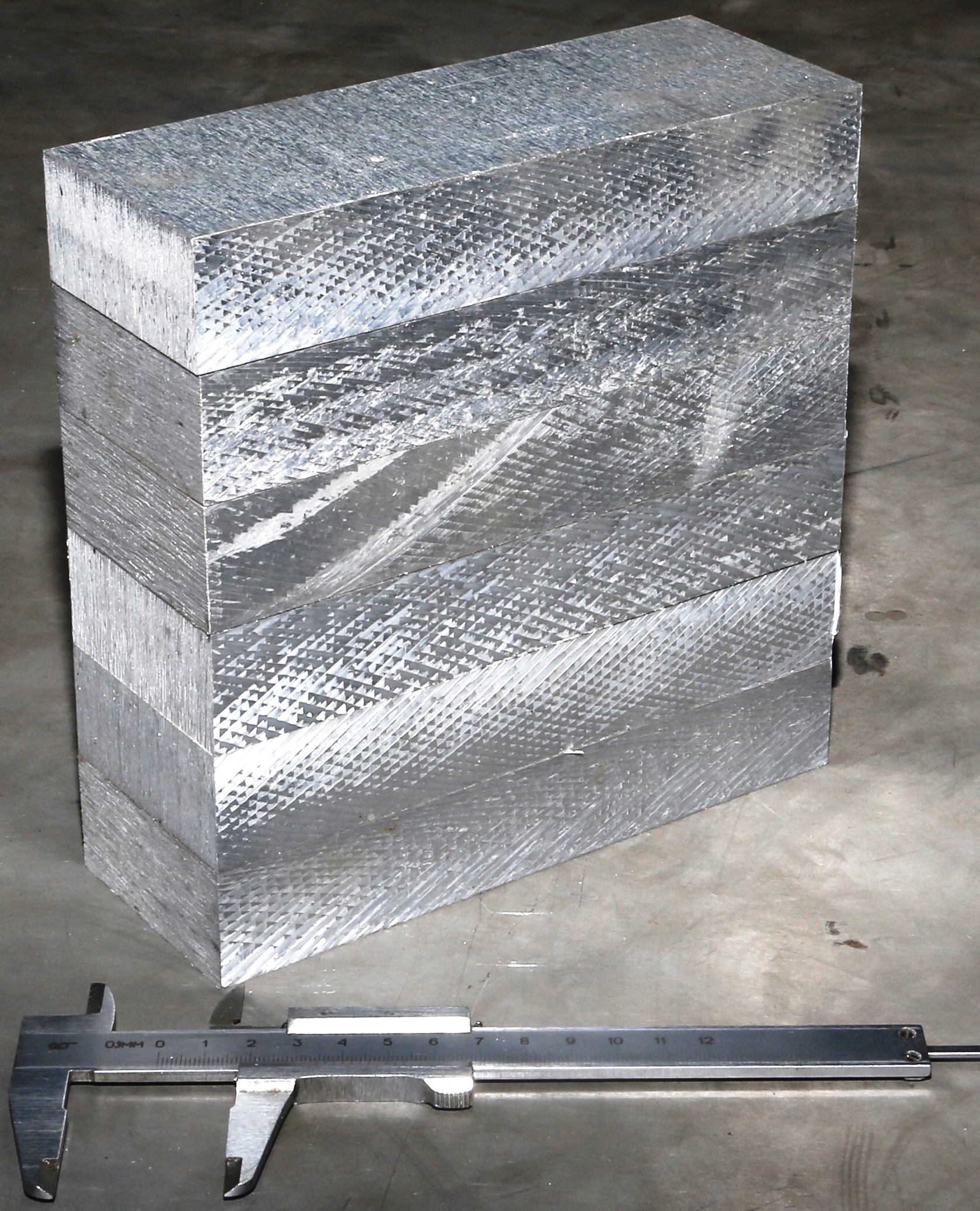

Запил виден, надеюсь всем (3655 просмотров) <a class='original' href='./download/file.php?id=73485&sid=bc3d074a37a261186ca09463a38403f9&mode=view' target=_blank>Загрузить оригинал (1.42 МБ)</a>
Наверно только дураки заказывают резку классическими методами, когда всё прогрессивное сообщество ГАРом, плазмой и лазером режет, но у меня другая точка зрения. (3655 просмотров) <a class='original' href='./download/file.php?id=73486&sid=bc3d074a37a261186ca09463a38403f9&mode=view' target=_blank>Загрузить оригинал (1.32 МБ)</a>
Кому как, а мне &quot;сеточка&quot; от фрезы в кайф. (3655 просмотров) <a class='original' href='./download/file.php?id=73487&sid=bc3d074a37a261186ca09463a38403f9&mode=view' target=_blank>Загрузить оригинал (3.17 МБ)</a>
Кому как, а мне "сеточка" от фрезы в кайф.
А так мы отрезали плиту АМГ6 =120мм той же ширины и все эти резы заказчику обошлись тогда в 8-9 раз дешевле, чем два реза ГАРом в Ростехкоме. (3653 просмотра) <a class='original' href='./download/file.php?id=73490&sid=bc3d074a37a261186ca09463a38403f9&mode=view' target=_blank>Загрузить оригинал (3.43 МБ)</a>
