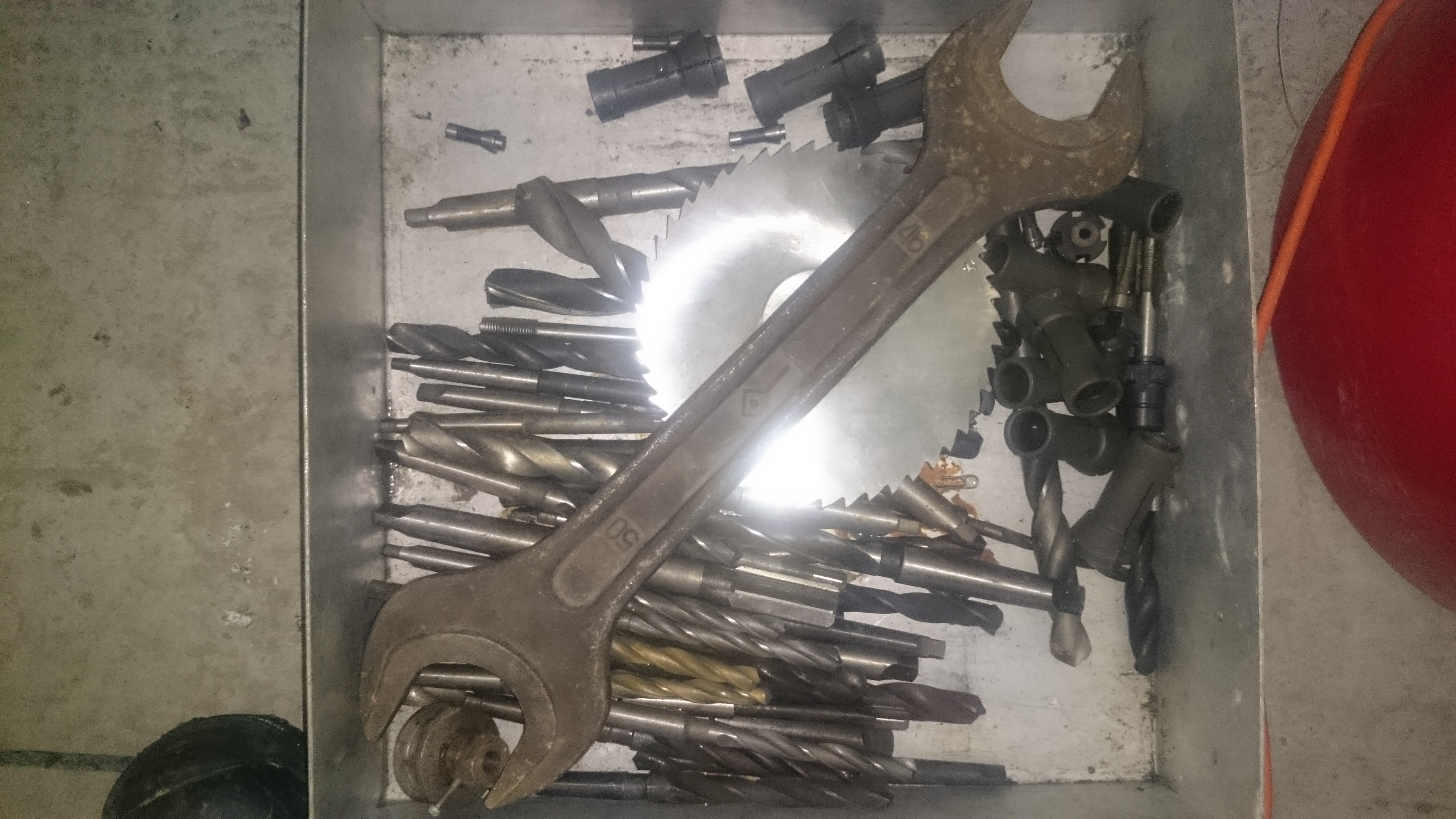

Добрался сегодня до инструментального шкафа. Похоже, это джекпот, парни...
обоймы для карусели автосмены, полный комплект. (41636 просмотров) <a class='original' href='./download/file.php?id=73444&mode=view' target=_blank>Загрузить оригинал (3.3 МБ)</a>
Куча оправок похожих на ИЗО-30 (41636 просмотров) <a class='original' href='./download/file.php?id=73445&mode=view' target=_blank>Загрузить оригинал (3.12 МБ)</a>
еще оправки (41636 просмотров) <a class='original' href='./download/file.php?id=73446&mode=view' target=_blank>Загрузить оригинал (3.27 МБ)</a>
еще оправки
групповое фото (41636 просмотров) <a class='original' href='./download/file.php?id=73448&mode=view' target=_blank>Загрузить оригинал (3.36 МБ)</a>
групповое фото
ящик со сверлами (41636 просмотров) <a class='original' href='./download/file.php?id=73449&mode=view' target=_blank>Загрузить оригинал (3.22 МБ)</a>
ящик со сверлами
тазик с фрезами и сверлами (41636 просмотров) <a class='original' href='./download/file.php?id=73450&mode=view' target=_blank>Загрузить оригинал (2.95 МБ)</a>
десяток цанг, оправки под метчики для резьбонарезной головки, мелкие цанги для мультипликаторной головки (41636 просмотров) <a class='original' href='./download/file.php?id=73451&mode=view' target=_blank>Загрузить оригинал (3.21 МБ)</a>
Сам ящик сделан как на выставку. Для любой приспособы или оправки есть место, шлифованные места ложатся на фетровую накладку. Ящики выдвигаются на телескопических направляющих. Из Советского Союза с любовью...
Складывается мнение, что станком вообще не пользовались. Все обоймы под автосмену в консервационной смазке, работала только одна, которая сейчас торчит из шпинделя и чутка подржавела. Судя по состоянию стола на четвертой оси, сверлили мелкими сверлами в рукопашную, ибо там все в следах сверления, зачастую насквозь.
Вскрытие конечно покажет, что там к чему внутри...

Мы из всего многообразия оправок, пользуемся резьбонарезными и для дисковых.
Ускоряющая головка с биением 5 соток, лежит невостребованной.

elephant007 писал(а):Добрался сегодня до инструментального шкафа.
Вот и хорошо, я тебе об этих стаканах и писал, что выгребай все, сколько найдешь.
