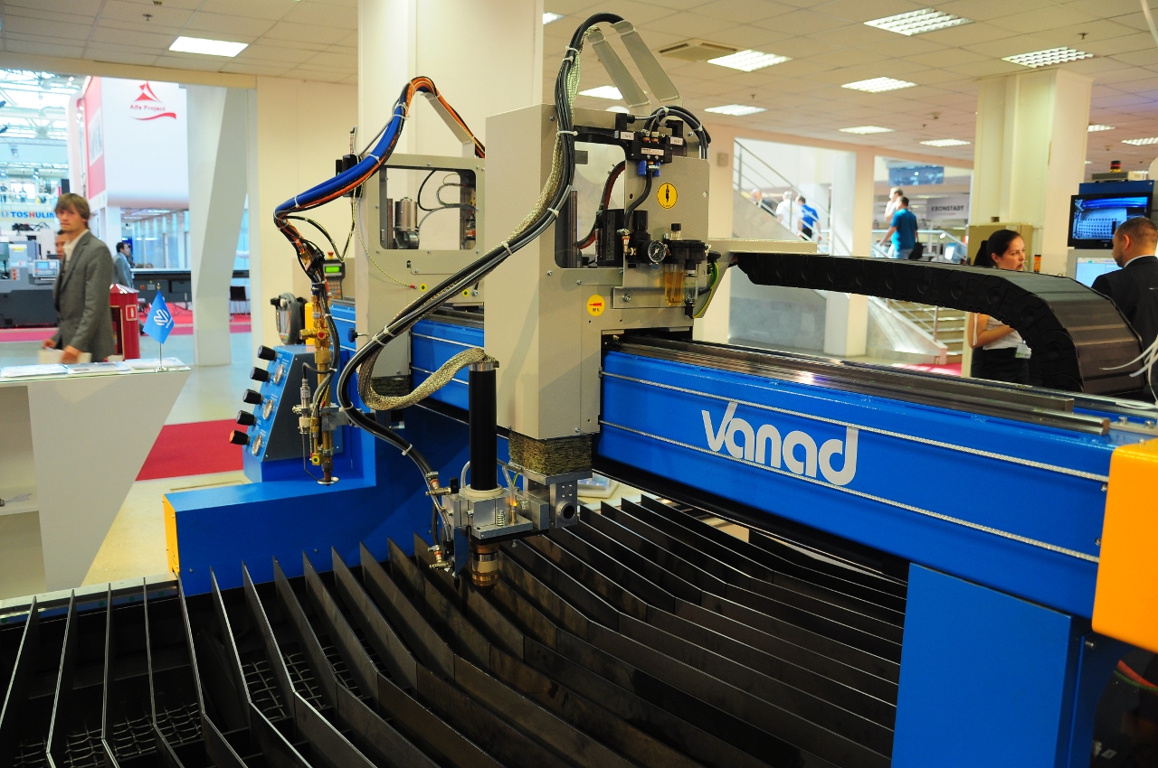

В этой ветке буду размещать все, что умудрился снять на Металлообработке 2012 по плазморезкам и их конструкциям. Надо найти золотую середину.
Итак приступим. Что было замечено и взято на карандаш.
Сразу оговорюсь, наверняка на фотографиях будут попадаться не только станки для плазменной резки, но и лазеры и водорезки. В принципе конструкции у них схожи, поэтому я буду размещать их тут же.
1. В области основания и станины станки в большинстве своем делятся на два типа: с цельным сварным основанием и водяным столом и с двумя раздельными рельсами. во втором случае обычно стол подвижен и его можно быстро заменять.
основание станка плазменной резки.JPG (15913 просмотров) <a class='original' href='./download/file.php?id=5698&sid=8929cd2856c6c4cbb77dad0d769b6aff&mode=view' target=_blank>Загрузить оригинал (420.16 КБ)</a>
очнование станка лазерной резки.JPG (15913 просмотров) <a class='original' href='./download/file.php?id=5699&sid=8929cd2856c6c4cbb77dad0d769b6aff&mode=view' target=_blank>Загрузить оригинал (353.48 КБ)</a>
цельное основание станка плазменной резки.JPG (15913 просмотров) <a class='original' href='./download/file.php?id=5700&sid=8929cd2856c6c4cbb77dad0d769b6aff&mode=view' target=_blank>Загрузить оригинал (371.72 КБ)</a>
2. Дальше интересно, вне зависимости от конструкции основания примерно 50 процентов станков имеют рельсы на линейных подшипниках на оси портала а 50 процентов катаются по ровному железному рельсу, судя по всему на роликах или радиальных подшипниках. При этом я не беру в расчет "выдающиеся" станки, о них напишу в следующих постах :).
Причем на самом портале практически все ставят профильные линейные подшипники :thinking:.
В установке самого рельса тоже доминирует такая конструкция, на толстую сварную раму устанавливается калиброванный рельс с подготовденными площадками. Сам рельс устанавливается на регулируемые основания и фиксируется 2-3 раза на метр.
Итак:
вот тут просто железный рельс, по которому что-то ездит:
соединение рельса и рейки на плазморезке с ЧПУ.JPG (15913 просмотров) <a class='original' href='./download/file.php?id=5709&sid=8929cd2856c6c4cbb77dad0d769b6aff&mode=view' target=_blank>Загрузить оригинал (491.13 КБ)</a>
крепление рельсов на станке плазменой резки чпу.JPG (15913 просмотров) <a class='original' href='./download/file.php?id=5705&sid=8929cd2856c6c4cbb77dad0d769b6aff&mode=view' target=_blank>Загрузить оригинал (356.71 КБ)</a>
крепление рельса.JPG (15913 просмотров) <a class='original' href='./download/file.php?id=5706&sid=8929cd2856c6c4cbb77dad0d769b6aff&mode=view' target=_blank>Загрузить оригинал (277.9 КБ)</a>
шестигранный рельс на станке лазерной резки.JPG (15913 просмотров) <a class='original' href='./download/file.php?id=5711&sid=8929cd2856c6c4cbb77dad0d769b6aff&mode=view' target=_blank>Загрузить оригинал (361.67 КБ)</a>
Вот тут какой-то хитрый рельс. По идее должен быть из стали, но на фото уж очень на алюминий похоже. Кстати видно соединение как самого рельса так и зубчатой рейки.
рельсы на плазморезке .JPG (15913 просмотров) <a class='original' href='./download/file.php?id=5702&sid=8929cd2856c6c4cbb77dad0d769b6aff&mode=view' target=_blank>Загрузить оригинал (427.68 КБ)</a>
рельс на станочном алюминиевом профиле.JPG (15913 просмотров) <a class='original' href='./download/file.php?id=5701&sid=8929cd2856c6c4cbb77dad0d769b6aff&mode=view' target=_blank>Загрузить оригинал (437.92 КБ)</a>
А вот с линейными профильными подшипниками:
шестигранный рельс на станке.JPG (15913 просмотров) <a class='original' href='./download/file.php?id=5703&sid=8929cd2856c6c4cbb77dad0d769b6aff&mode=view' target=_blank>Загрузить оригинал (441.25 КБ)</a>
шестигранный рельс.JPG (15913 просмотров) <a class='original' href='./download/file.php?id=5704&sid=8929cd2856c6c4cbb77dad0d769b6aff&mode=view' target=_blank>Загрузить оригинал (584.76 КБ)</a>
линейный подшипник на плазморезке.JPG (15913 просмотров) <a class='original' href='./download/file.php?id=5712&sid=8929cd2856c6c4cbb77dad0d769b6aff&mode=view' target=_blank>Загрузить оригинал (351.02 КБ)</a>
На некоторых станках встречались шестигранные рельсы. Я таких раньше не видел. Но ездят по ним, судя по всему, обычными роликами.
рельс станка плазменной резки.JPG (15913 просмотров) <a class='original' href='./download/file.php?id=5713&sid=8929cd2856c6c4cbb77dad0d769b6aff&mode=view' target=_blank>Загрузить оригинал (340.37 КБ)</a>
крепление профильного рельса.JPG (15913 просмотров) <a class='original' href='./download/file.php?id=5707&sid=8929cd2856c6c4cbb77dad0d769b6aff&mode=view' target=_blank>Загрузить оригинал (362.45 КБ)</a>
крепление рельса на станке плазменного раскроя.JPG (15913 просмотров) <a class='original' href='./download/file.php?id=5708&sid=8929cd2856c6c4cbb77dad0d769b6aff&mode=view' target=_blank>Загрузить оригинал (432.75 КБ)</a>
Вот тут схитрили и положили рельс на алюминиевый профиль, причем рельс прикрутили прямо через рейку :).
стальной рельс на плазморезке.JPG (15913 просмотров) <a class='original' href='./download/file.php?id=5710&sid=8929cd2856c6c4cbb77dad0d769b6aff&mode=view' target=_blank>Загрузить оригинал (306.2 КБ)</a>

Что можно сказать о передачах на станках с плазменной резки, сказать можно одно, абсолютным чемпионом является зубчатая рейка. Она установлена на 99% станков стоявших на станках представленных на Металлообработке. Зубчатая рейка стояла на всех станках от самых больших и дорогих до самых, как бы это сказать, дешевых. Но все это относится только к осям X и Y, только эти оси не были закрыты кожухами, лишь в некоторых случаях на них стояла защита, в виде какой-нибудь "полочки". Интересно, с чем это связанно, с тем, что рейке более менее все равно на загрязнение, или с тем, что на плазморезках эти оси не так сильно загрязняются. На водорезках в отличие от плазм все оси закрыты защитными кожухами.
Что же до остального, в 1 случае мы увидели зубчатый ремень. Один раз ШВП. Кстати о ШВП, у меня создается впечатление, что но ось Z ставят именно ее, потому и закрывают ось кожухом. Тем более на это намекает вертикальное расположение двигателя на верху оси.
зубчатые рейки
Кстати, по рейкам, на всех станках стояло только по 1 шестеренке на каждой рейке. Ни где не было видно второй шестеренки или какого-то зитрого механизма для выбора люфта.
плазморезка с чпу.JPG (15841 просмотр) <a class='original' href='./download/file.php?id=6005&sid=8929cd2856c6c4cbb77dad0d769b6aff&mode=view' target=_blank>Загрузить оригинал (2.79 МБ)</a>
крепление рейки плазморезки.JPG (15841 просмотр) <a class='original' href='./download/file.php?id=6001&sid=8929cd2856c6c4cbb77dad0d769b6aff&mode=view' target=_blank>Загрузить оригинал (481.92 КБ)</a>
Интересно, как здесь закреплена рейка? Такое ощущение, что она просто приклеена. Никакого крепежа не видно... Разве что с тыльной стороны у нее отверстия с резьбой, причем не сквозные... :thinking:
крепление зубчатой рейки.JPG (15841 просмотр) <a class='original' href='./download/file.php?id=6000&sid=8929cd2856c6c4cbb77dad0d769b6aff&mode=view' target=_blank>Загрузить оригинал (473.02 КБ)</a>
зубчатая рейка.JPG (15841 просмотр) <a class='original' href='./download/file.php?id=5996&sid=8929cd2856c6c4cbb77dad0d769b6aff&mode=view' target=_blank>Загрузить оригинал (541.26 КБ)</a>
швп на станке лазерного раскроя.JPG (15841 просмотр) <a class='original' href='./download/file.php?id=6013&sid=8929cd2856c6c4cbb77dad0d769b6aff&mode=view' target=_blank>Загрузить оригинал (534.71 КБ)</a>
швп на оси Z на плазме.JPG (15841 просмотр) <a class='original' href='./download/file.php?id=6012&sid=8929cd2856c6c4cbb77dad0d769b6aff&mode=view' target=_blank>Загрузить оригинал (568.46 КБ)</a>
швп на лазере с ЧПУ.JPG (15841 просмотр) <a class='original' href='./download/file.php?id=6011&sid=8929cd2856c6c4cbb77dad0d769b6aff&mode=view' target=_blank>Загрузить оригинал (492.21 КБ)</a>
соединение зуючатых реек.JPG (15841 просмотр) <a class='original' href='./download/file.php?id=6009&sid=8929cd2856c6c4cbb77dad0d769b6aff&mode=view' target=_blank>Загрузить оригинал (296.83 КБ)</a>
станок для плазменной резки ось Y.JPG (15841 просмотр) <a class='original' href='./download/file.php?id=6010&sid=8929cd2856c6c4cbb77dad0d769b6aff&mode=view' target=_blank>Загрузить оригинал (642.1 КБ)</a>
Зубчатый ремень
А вот и анонсированный зубчатый ремень. Замечен был единожды на станке для обработки труб. Причем ремень стоит только по оси Y, по X - хорошо знакомая нам рейка :).
плазморез для труб.JPG (15841 просмотр) <a class='original' href='./download/file.php?id=6004&sid=8929cd2856c6c4cbb77dad0d769b6aff&mode=view' target=_blank>Загрузить оригинал (631.43 КБ)</a>
зубчатая рейка и зубчатый ремень на плазморезке .JPG (15841 просмотр) <a class='original' href='./download/file.php?id=5997&sid=8929cd2856c6c4cbb77dad0d769b6aff&mode=view' target=_blank>Загрузить оригинал (462.11 КБ)</a>
ось Z.JPG (15841 просмотр) <a class='original' href='./download/file.php?id=6002&sid=8929cd2856c6c4cbb77dad0d769b6aff&mode=view' target=_blank>Загрузить оригинал (656.26 КБ)</a>
ШВП
Открытую ШВП я нашел только на одном станке. В остальных случаях стоит скорее всего она же, только скрыта под кожухами.
Вот та самая ШВП:
рейка на плазморезке с ЧПУ.JPG (15841 просмотр) <a class='original' href='./download/file.php?id=6007&sid=8929cd2856c6c4cbb77dad0d769b6aff&mode=view' target=_blank>Загрузить оригинал (483.73 КБ)</a>
А вот другие оси того же станка:
ось Z на станке плазменной резки .JPG (15841 просмотр) <a class='original' href='./download/file.php?id=6003&sid=8929cd2856c6c4cbb77dad0d769b6aff&mode=view' target=_blank>Загрузить оригинал (651.14 КБ)</a>
Ну и еще несколько осей Z, в которых угадывается наличие какого-то винта.
зубчатые рейки на станках плазменного раскроя.JPG (15841 просмотр) <a class='original' href='./download/file.php?id=5998&sid=8929cd2856c6c4cbb77dad0d769b6aff&mode=view' target=_blank>Загрузить оригинал (578.61 КБ)</a>
зубчатый ремень на станке плазменного раскроя.JPG (15841 просмотр) <a class='original' href='./download/file.php?id=5999&sid=8929cd2856c6c4cbb77dad0d769b6aff&mode=view' target=_blank>Загрузить оригинал (419.01 КБ)</a>
Да, кстати был замечен станок, правда не плазма, а лазер, у которого стояли ШВП по всем осям, причем ничем не прикрытые:
рейка на плазморезке с чпу.JPG (15841 просмотр) <a class='original' href='./download/file.php?id=6006&sid=8929cd2856c6c4cbb77dad0d769b6aff&mode=view' target=_blank>Загрузить оригинал (551.1 КБ)</a>
рейка на станке плазменной резки .JPG (15841 просмотр) <a class='original' href='./download/file.php?id=6008&sid=8929cd2856c6c4cbb77dad0d769b6aff&mode=view' target=_blank>Загрузить оригинал (553.87 КБ)</a>
