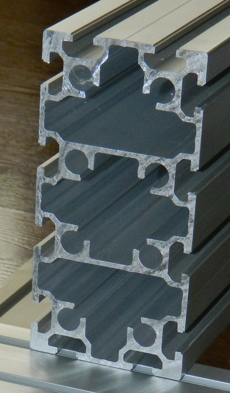

Имею профиль с таким сечением. Отверстие 12 мм.
Screenshot - 20.02.2016 , 14_46_07.png (8110 просмотров) <a class='original' href='./download/file.php?id=72868&mode=view' target=_blank>Загрузить оригинал (920.71 КБ)</a>
Для крепления боковин решил нарезать резьбу М14 и вкрутить резьбовые вставки по 30 мм с внутренней резьбой М6. Столкнулся с трудностью при нарезке. Метчик гуляет по отверстию. Кто что подскажет. Может приемы какие есть для качественной нарезки резьбы.

Мазать маслом и использовать метчик №1, потом №2.
Если все равно будет уводить, попробовать сделать метчик №0, сошлифовав первый номер, вобщем чтобы резьба формировалась по чуть-чуть.
На мелких диаметрах в алюминии еще нужно не лениться чистить метчик...
Re: Нарезание резьбы в алюминиевом профиле
Судя по неполному диаметру отверстий, туда вкручиваются саморезы, а не болты. Я б туда болты не решился крутить. А если бы и решился, то явно дальше чем на 30 мм, хотя б на 50мм вглыбь.

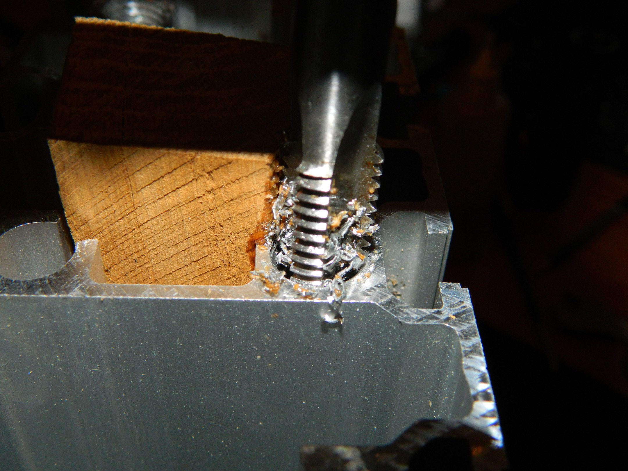

Думаю, смысл в том, чтобы восполнить отсутствующую часть диаметра, а уж потом нарезать без болтанки. Если по быстрому, можно брусок внутрь забить. Нарезать резьбу. Потом брус вытащить (вкрутив в него саморез и потянув). Ну или оставить брус внутри для жесткости.

Вариант. Попробую из дерева сделать

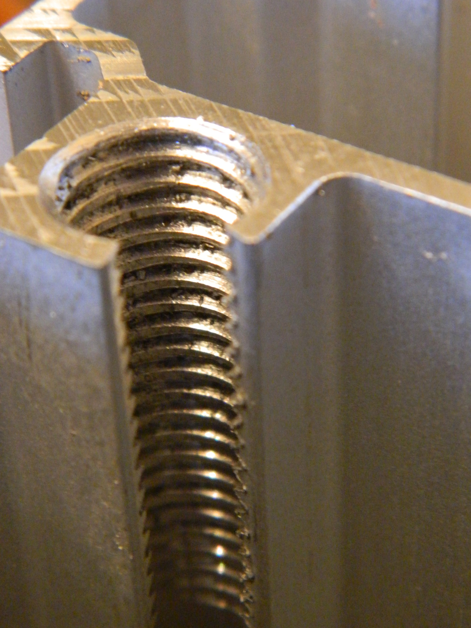

А вот, собственно, и результат.
Быстро и красиво.
DSCN4947-1.jpg (8039 просмотров) <a class='original' href='./download/file.php?id=72889&mode=view' target=_blank>Загрузить оригинал (575.48 КБ)</a>
DSCN4952-1.jpg (8039 просмотров) <a class='original' href='./download/file.php?id=72890&mode=view' target=_blank>Загрузить оригинал (524.24 КБ)</a>

shalek писал(а):Вариант. Попробую из дерева сделать
Этот вариант я и хотел предложить, меня тут просто отвлекли, пришлось отойти :)

Переходные с М14x2 в профиле на M6x1 внутри втулки. Ввертыш на фиксатор резьбы вворачиваем в профиль, а боковины уже винтами М6 крепим к профилю.

Я Уже 8 резьб нарезал с помощью дубового чопика. Завтра еще 8 и все.
