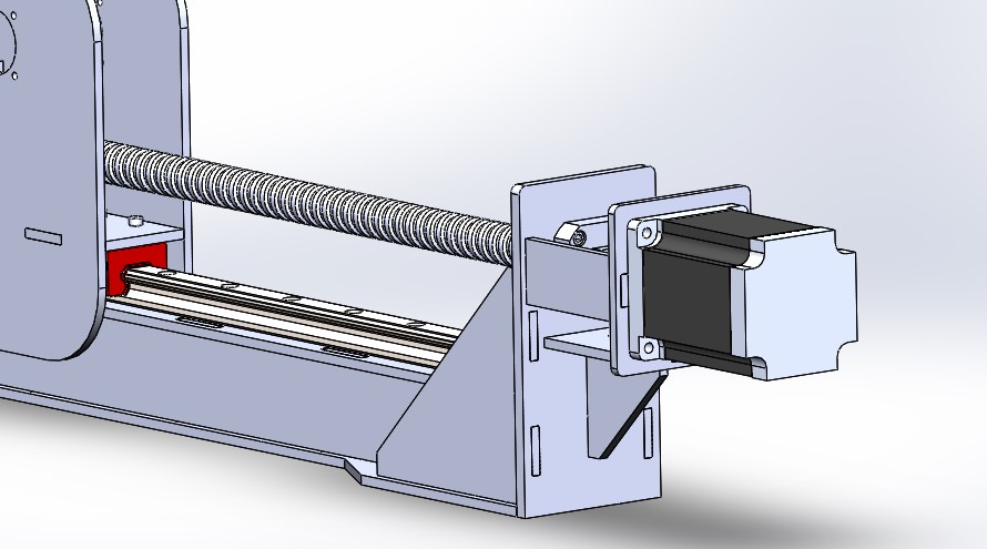

Доброго времени суток! Решил переделать конструкцию. Заменил профильные трубы на сборую конструкцию из 6 мм листового металла. Всё будет собираться как конструктор. Теперь возник вопрос! Как лучше скрепить сборные балки со станиной, чтобы они были параллельные?
Screenshot_1.jpg (2058 просмотров) <a class='original' href='./download/file.php?id=73003&mode=view' target=_blank>Загрузить оригинал (56.45 КБ)</a>
Screenshot_2.jpg (2058 просмотров) <a class='original' href='./download/file.php?id=73004&mode=view' target=_blank>Загрузить оригинал (38.85 КБ)</a>
Screenshot_3.jpg (2058 просмотров) <a class='original' href='./download/file.php?id=73005&mode=view' target=_blank>Загрузить оригинал (69.66 КБ)</a>
Screenshot_4.jpg (2058 просмотров) <a class='original' href='./download/file.php?id=73006&mode=view' target=_blank>Загрузить оригинал (60.91 КБ)</a>
Screenshot_5.jpg (2058 просмотров) <a class='original' href='./download/file.php?id=73007&mode=view' target=_blank>Загрузить оригинал (59.62 КБ)</a>

Что скажите по станине?
untitled.44.jpg (1953 просмотра) <a class='original' href='./download/file.php?id=73435&mode=view' target=_blank>Загрузить оригинал (441.6 КБ)</a>
untitled.45.jpg (1953 просмотра) <a class='original' href='./download/file.php?id=73436&mode=view' target=_blank>Загрузить оригинал (480.38 КБ)</a>
untitled.46.jpg (1953 просмотра) <a class='original' href='./download/file.php?id=73437&mode=view' target=_blank>Загрузить оригинал (386.64 КБ)</a>
Сообщения: 7490
Re: Станок по дереву 1000х1000х150
Перевернуть (:
Заменить раскосы из труб на аналогичные из листового металла (такие вон ниже стоят).
Крепление ШВП по Z на тонкий уголок это нехорошо (:

Сообщение Atom42 »
Нужно крепко подумать, как будешь выставлять опоры ШВП. Задача состоит в том что-бы опорные плоскости опор были параллельны друг другу и перпендикулярны направляющим, на картинке выше не видно, что есть возможность регулировки опор. Еще нужно помнить что ось винта швп должна быть параллельна направляющим.
Так же нужно продумать как гайка ШВП будет к порталу крепиться, там тоже нужно гаку четко закрепить и желательно иметь возможность регулировки.
Под стол я бы добавил труб, три мало, по своему проекту сужу.
Сообщения: 21923
