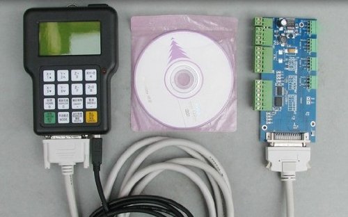

есть чпу а у него оказалось не стандартный лпт разъем под комп а вот такой вот пультик Изображение
и вот я терь понять не могу этот пультик как то с компом работает или нет, то есть с мак3???или он только гкод берет через юсб и сам работает?кто нито растолкует что к чему?

это самостоятельная чпу.
ест файлы с флешки или внутренней памяти при условии что туда положили с компа файл.

как думаешь таким печатные плату удобно делать или мак3 лучше?

незнаю.. пользовался один раз. очень надежная вещь. народ нежалуется. обычно все что может выплюнуть арткам он ест.
если плата ровная почему и нет.

rakka писал(а):как думаешь таким печатные плату удобно делать или мак3 лучше?
У него вроде нет циклов сверловки. Сверлить будет конечно.
rakka писал(а):и вот я терь понять не могу этот пультик как то с компом работает или нет, то есть с мак3???или он только гкод берет через юсб и сам работает?кто нито растолкует что к чему?
Это автномный контроллер, может работать без компа вообще. Пишешь программу, записываешь на флешку, втыкаешь в него выбираешь файл. Подводишь фрезу, обнуляешься и стартуешь.
Вот тебе на него мануал на русском http://www.engravers.ru/engravers/suppo ... C-0501.pdf
Обычно там в конце файла есть схемка как его подключать ;)
