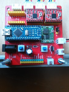

Помогите подключить и настроить лазер
Сообщение solid-ip »
Помогите подключить лазер к такой плате
лазер с блоком питания 5 вольт, встроенный драйвер
IMG_20160208_095728.jpg (5468 просмотров) <a class='original' href='./download/file.php?id=71119&mode=view' target=_blank>Загрузить оригинал (1.41 МБ)</a>

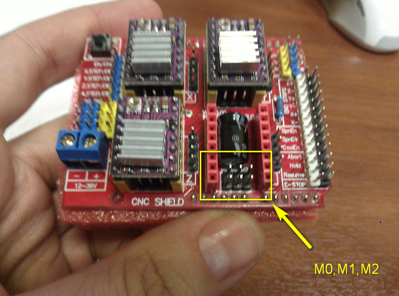

Re: Помогите подключить и настроить лазер
Вот например у меня на плате:
2016-02-09_164334.png (5400 просмотров) <a class='original' href='./download/file.php?id=71384&mode=view' target=_blank>Загрузить оригинал (1.18 МБ)</a>
подписи там: M0,M1,M2 посмотри у себя, может есть где-то в другом месте.
111.JPG (5372 просмотра) <a class='original' href='./download/file.php?id=71405&mode=view' target=_blank>Загрузить оригинал (647.6 КБ)</a>
снял платки, нет никаких джамперов
Вообще то вопрос больше по лазеру, то есть просто подключить лазер в разъем и все?
Судя по последней фотке, на плате выход для питания лазера, но можно или нет управлять питанием используя ардуино не видно, а для управления лазером через TTL, нужно узнать поддерживает ли текущая прошивка данный функционал.
На плате стоит драйвер (зеленая плата), стоит ли использовать его или не рисковать с настройкой, чтобы не спалить лазер. При положении джампера ADJ на выходе laser регулируется напряжение (может ток - не знаю), а как правильно все это дело настроить
solid-ip писал(а):На плате стоит драйвер (зеленая плата), стоит ли использовать его или не рисковать с настройкой, чтобы не спалить лазер. При положении джампера ADJ на выходе laser регулируется напряжение (может ток - не знаю), а как правильно все это дело настроить
Зеленый модуль наверняка представляет собой DC-DC преобразователь, у меня именно такие есть, на входе могут иметь до 40 вольт, на выходе напряжение регулируется резистором.
Если будешь использовать для питания драйвера лазера (которому обычно нужно 12 вольт), данный DC-DC модуль, то необходимо на данную красную плату подавать напряжение не ниже 13-14 вольт, т.к. на DC-DC модуле 1-2 вольта теряется. При питании красной платы 12-ю вольтами, на драйвер лазера уже попадет 10-11 вольт, а это большое снижение мощности лазера, которое и так очень слабое.
