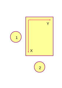

Сообщения: 9116
Re: датчики home и реакция системы на них
Тенгель писал(а):Получается есть четыре варианта расположения направления координат осей.
в восьмом посте есть ссылка на книжку Глебова. Там достаточно популярно всё про это расписано. А на 24 странице есть "распальцовка" осей, как надо.
И ещё. Обычно осью X считается более длинная.
Сообщения: 9116
UAVpilot писал(а):
Сергей Саныч писал(а):Это смотря с какой стороны станка стоять.
В принципе да. Левый ближний угол вполне может стать левым дальним, например если станок перевернуть вверх ногами... :)
Зачем такие жертвы?
станок.png (5055 просмотров) <a class='original' href='./download/file.php?id=71076&mode=view' target=_blank>Загрузить оригинал (31.67 КБ)</a>
Для пользователя 1 ноль станка в левом ближнем углу, а для пользователя 2 - как тебе удобней, в левом дальнем.

Сообщения: 21923
Сергей Саныч писал(а):есть "распальцовка" осей, как надо.
Распальцовка показывает положение и направление осей друг относительно друга.
Сергей Саныч писал(а): Для пользователя 1 ноль станка в левом ближнем углу, а для пользователя 2 - как тебе удобней, в левом дальнем.
Мне ещё удобнее и когда X слева направо... :)
