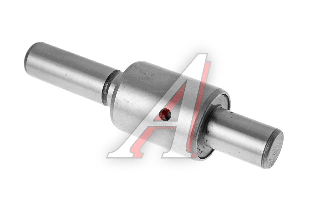

я правильно понимаю, что на валу он крепится на обычную резьбу М14х1? А длина резьбы какая? 4 или 6 мм??? и как оно фиксируется? локтайт?
далее Фантазии Фарятьева. есть идея смастерить четвертую ось бедняка из вот таких изделий
http://www.autoopt.ru/catalog/002267-po ... _gaz_3302/
причем кмк можно и на шпиндель, и на заднюю бабку такие использовать.
а зажимать знакомыми креплениями по принципу как тут
один стационарно, и через шкив и ремень - на ШД. второй - на подвижную каретку с рельсами. останется придумать, как фиксировать каретку...

а что тут коментировать то? вал от водяной помпы авто. жесткость никакая.

был опыт? как я понимаю, жесткость можно определить так: установить подшипник на плоскость на двух креплениях с последнего рисунка, приладить микрометр и тянуть безменом?
