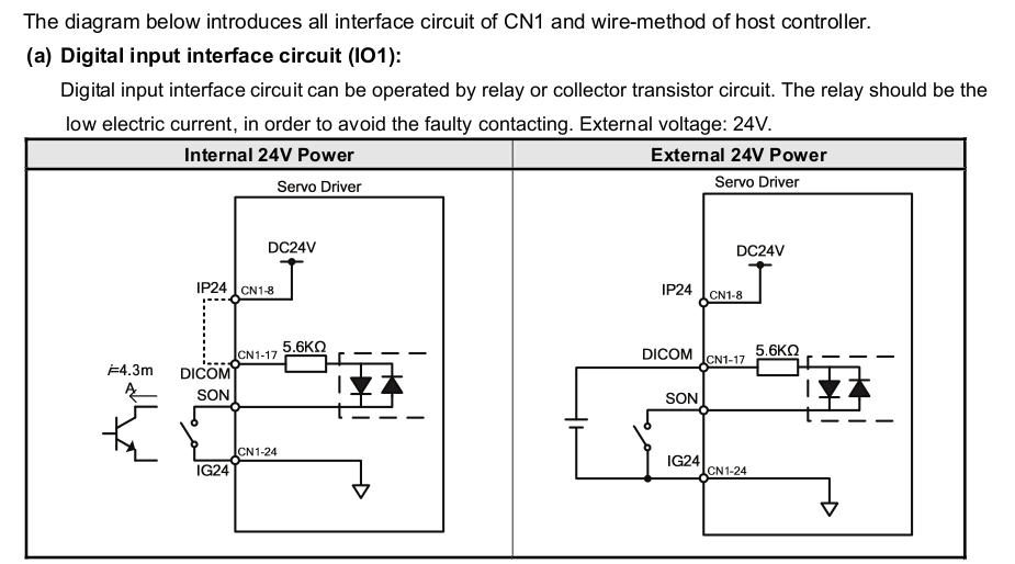

Есть серва, у нее SON, который для активации надо подключать к ее сигнальной земле:
servo_on.png (5930 просмотров) <a class='original' href='./download/file.php?id=70828&mode=view' target=_blank>Загрузить оригинал (54.94 КБ)</a>
Есть 7i37com, у которой выходы ""sourcing" or "PNP" type outputs". Я правильно понимаю, что этот SON к 7i37com напрямую не подключить?
Нужно что-то еще между ними? (реле?) Что в этом случае лучше использовать?

Nick писал(а):Есть серва, у нее SON, который для активации надо подключать к ее сигнальной земле:

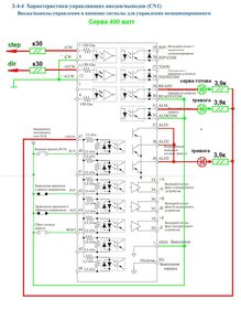

Если не ошибаюсь у меня S-On подключен прям к Месе. А схема включения сигнала SON в серве такая как у тебя

А к какой месе и как подключено?
Вот эти два диода, которые на схеме, они что значат? Что можно и так и так подключать?

Nick писал(а):Что можно и так и так подключать?
аха

Подключать прямо к месе и зашунтировать вход сервы резистором ~1к.

UAVpilot писал(а):А Афтаева на схеме S-on не подключен.
На той схеме показано что у сервы такие же входы как у Nick на серве, и у меня оно работает без всяких релюшек.
И как бы на схеме показано подключение степ/дир которое к 7и77 думаю не применимо :) Схема это подключение сервы к Mach3 ;)

Nick, я таким сервам обычно выход enable подключаю на вход DICOM, а SON замыкаю на землю. Это в случае, если соседние входы не нужны :)
Даже и от 12В срабатывает.

А 200мА ему хватит? (хотя наверное должно хватить...)
Re: 7i37com и SON (servo on)
Nick писал(а):А 200мА ему хватит? (хотя наверное должно хватить...)
У Яскавы на входе оптопары и им нужно 15мА, шо у тебя за сервы только ты ведаешь :)

Я так понимаю, если подавать питание на DICOM - то от него будет питаться какая-то логическая схема...
Nick писал(а):Я так понимаю, если подавать питание на DICOM - то от него будет питаться какая-то логическая схема...
DICOM - Digital Input/Interface COMmon, т.е. общий провод "внешних половинок" оптопар.
