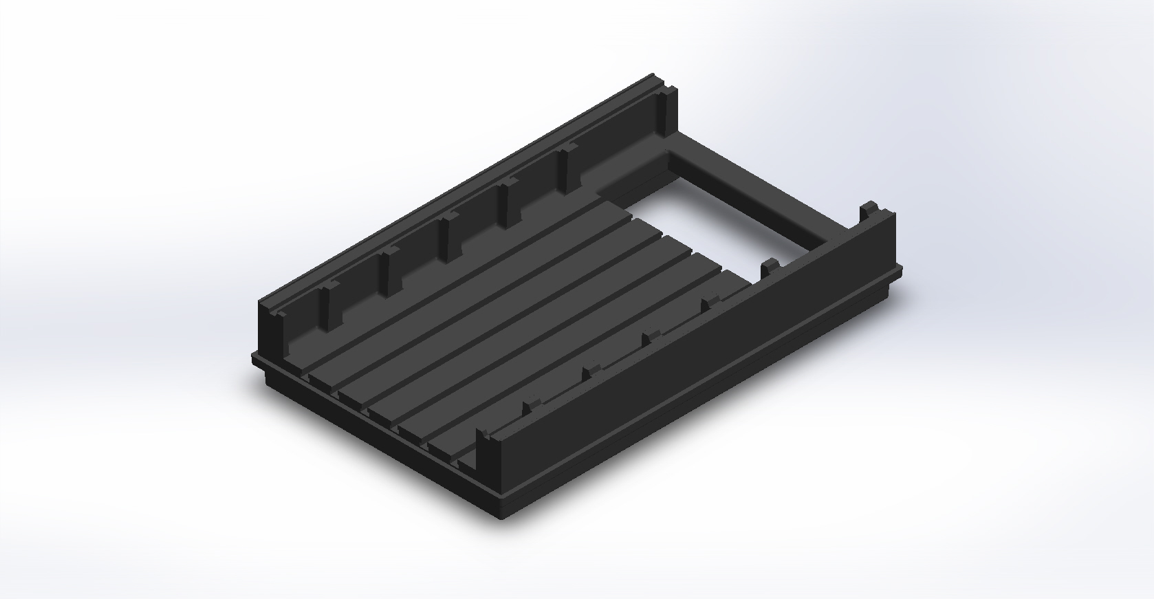

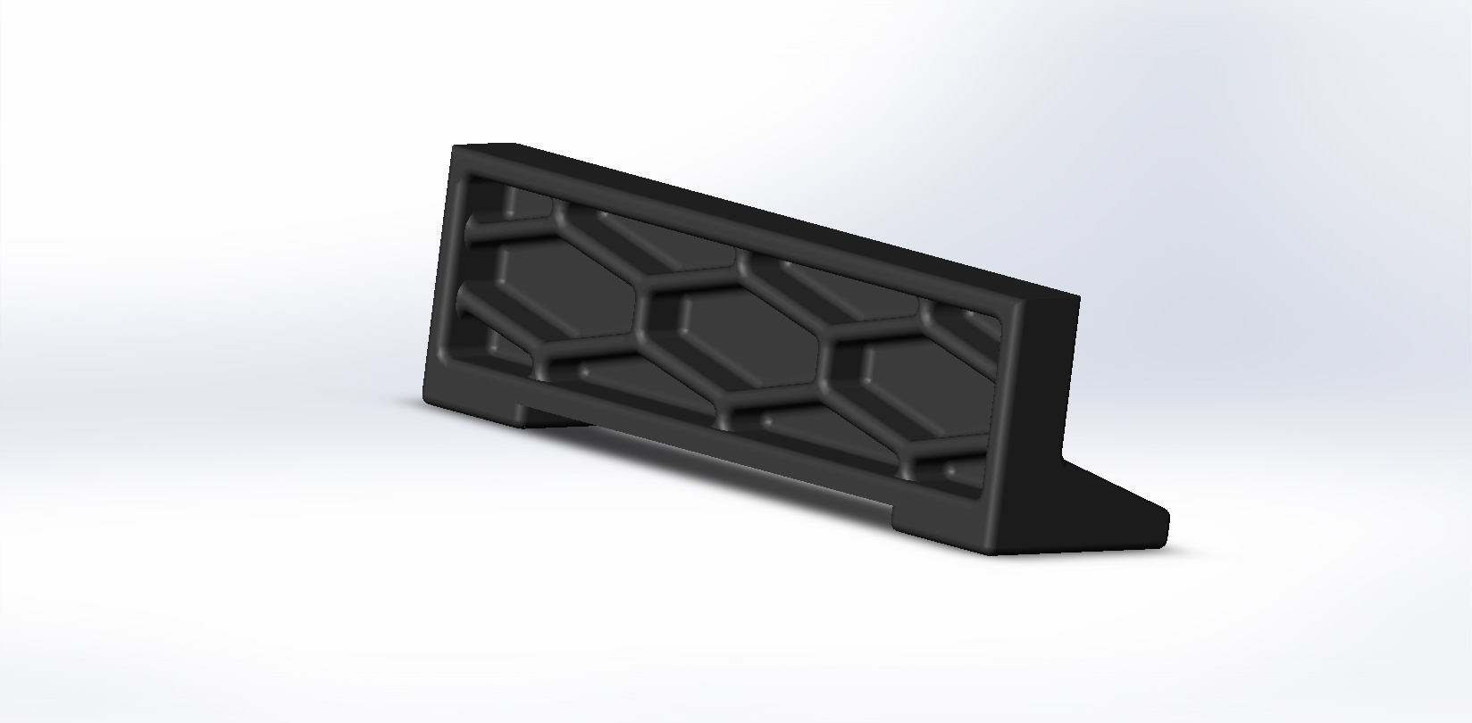

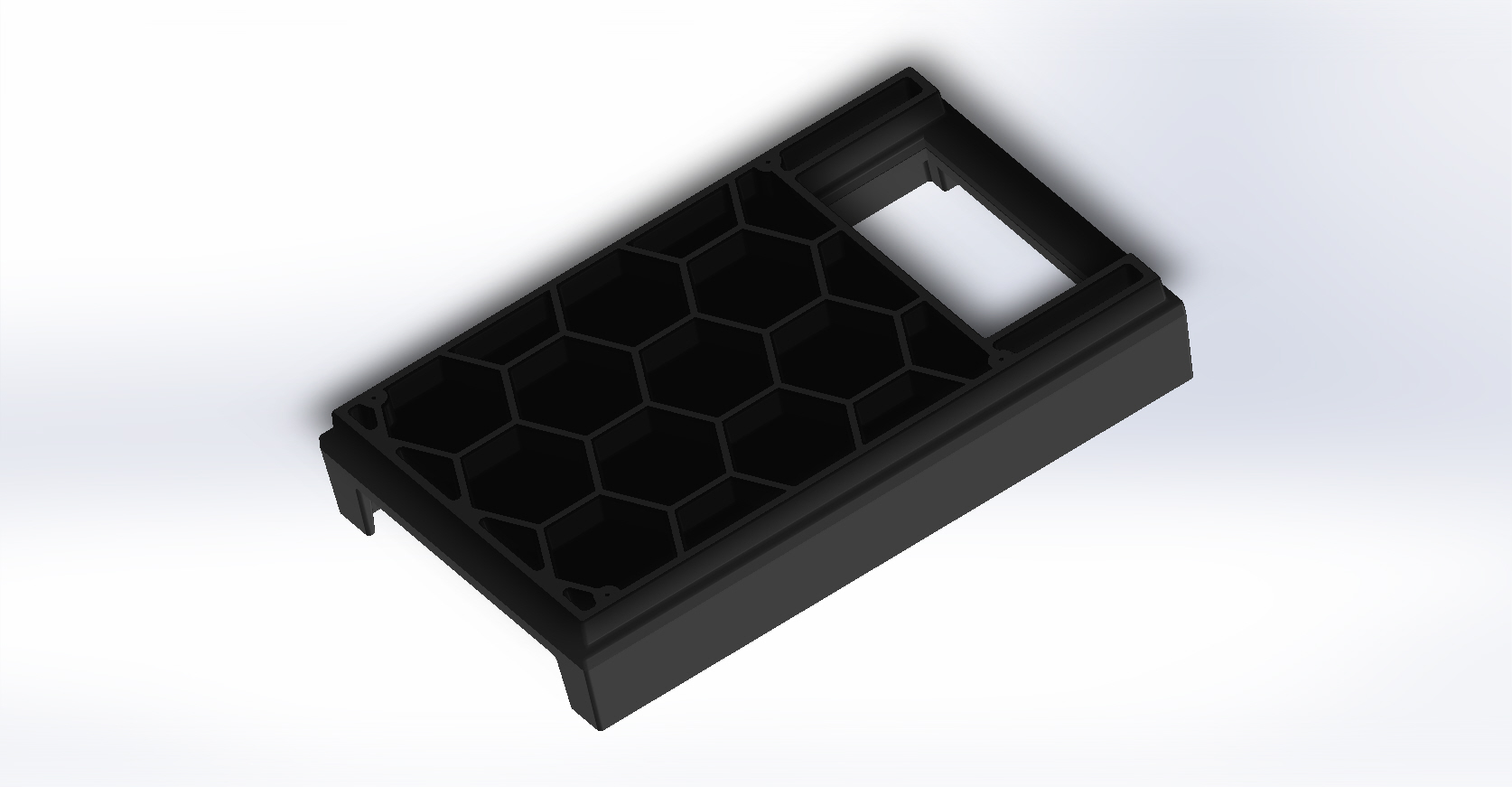

А я всё Солид осваиваю. :wik: Добил наконец чертёж станины:
Станина в сборе.JPG (4665 просмотров) <a class='original' href='./download/file.php?id=71628&mode=view' target=_blank>Загрузить оригинал (126.7 КБ)</a>
Станина в сборе-1.JPG (4665 просмотров) <a class='original' href='./download/file.php?id=71630&mode=view' target=_blank>Загрузить оригинал (160.14 КБ)</a>
Станина в сборе-2.JPG (4665 просмотров) <a class='original' href='./download/file.php?id=71631&mode=view' target=_blank>Загрузить оригинал (100.94 КБ)</a>
Плита-основание 35 мм, там где Т-пазы.
Вес отливки получился 155 кг. После обработки килограмм 20 потеряет:
Станина в сборе после обработки.JPG (4665 просмотров) <a class='original' href='./download/file.php?id=71632&mode=view' target=_blank>Загрузить оригинал (165.69 КБ)</a>
Отверстие на плите под слив СОЖ и под лоток для стружки. Выступы внутри, типа - рёбра жёсткости, они завязаны геометрически с сотами на внутренней стороне.
На эти рёбра крепится защита и упоры для фиксации направляющих:
http://darxton.ru/catalog_item/upor-kli ... elsov-h-1/
В принципе, с концепцией определился. Портал тоже буду лить чугунный. Но от пререходной плиты уйти не удастся, обрабатывать и крепить такой портал сложно:
http://www.cnc-club.ru/forum/viewtopic. ... 73#p253533
Вот, сижу думаю, может и Z тоже отлить из чугуна? Что посоветуете?

куда как тяжелее алюминия получится. с другой стороны, а нужно ли ей будет быстро ездить? так что имхо вполне.
вот любопытно, а в солиде только чертежи, или прочностные расчеты тоже проводились?
про клины - здорово (по рисунку с даркстона становится понятнее)! надо будет поинтересоваться, предусмотрены ли на рельсовом вектронике подобные штуки.
