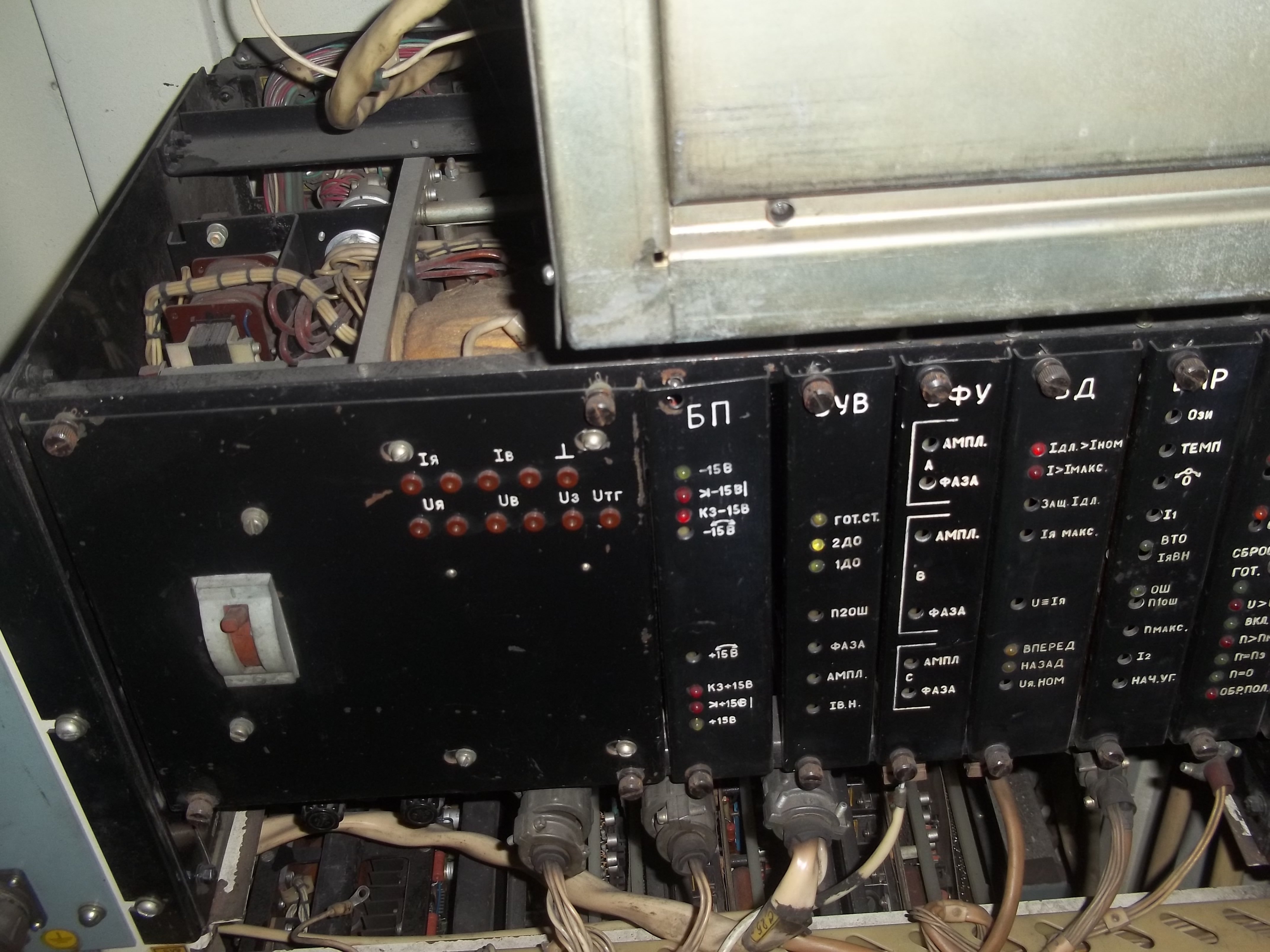

Добрый вечер! Не могу определиться с сигналами на данный тиристорный привод :oops: . Станок шел без документации, в интернете информации нет. В данный момент ставиться задача проверки работоспособности путем имитации сигналов управления. Прошу откликнуться тех, кто имел дело с этими станками или их аналогами спасибо.

В общем на выходных получилось проверить приводы XYZ. А вот с вращением не срослось, будем менять привод...
Сообщения: 9583
Re: СКФ-250 незнакомый привод
Владимир Алексеевич писал(а):будем менять привод...
Что ставить будешь?
Сообщения: 3653
А что за главный привод? Или это комплектный главный + подача? Просто мож там мелочь какая вроде предохранителя?

Привод который будем менять (фото). Вроде нашли под замену оригинальный так сказать :wtf: . Не реагирует на задание...

Старый буду чинить как появятся схемы. Все предохранители проверены - живые. Платы снимал - явных повреждений нет, отслеживать и перерисовывать схему слишком долго.
