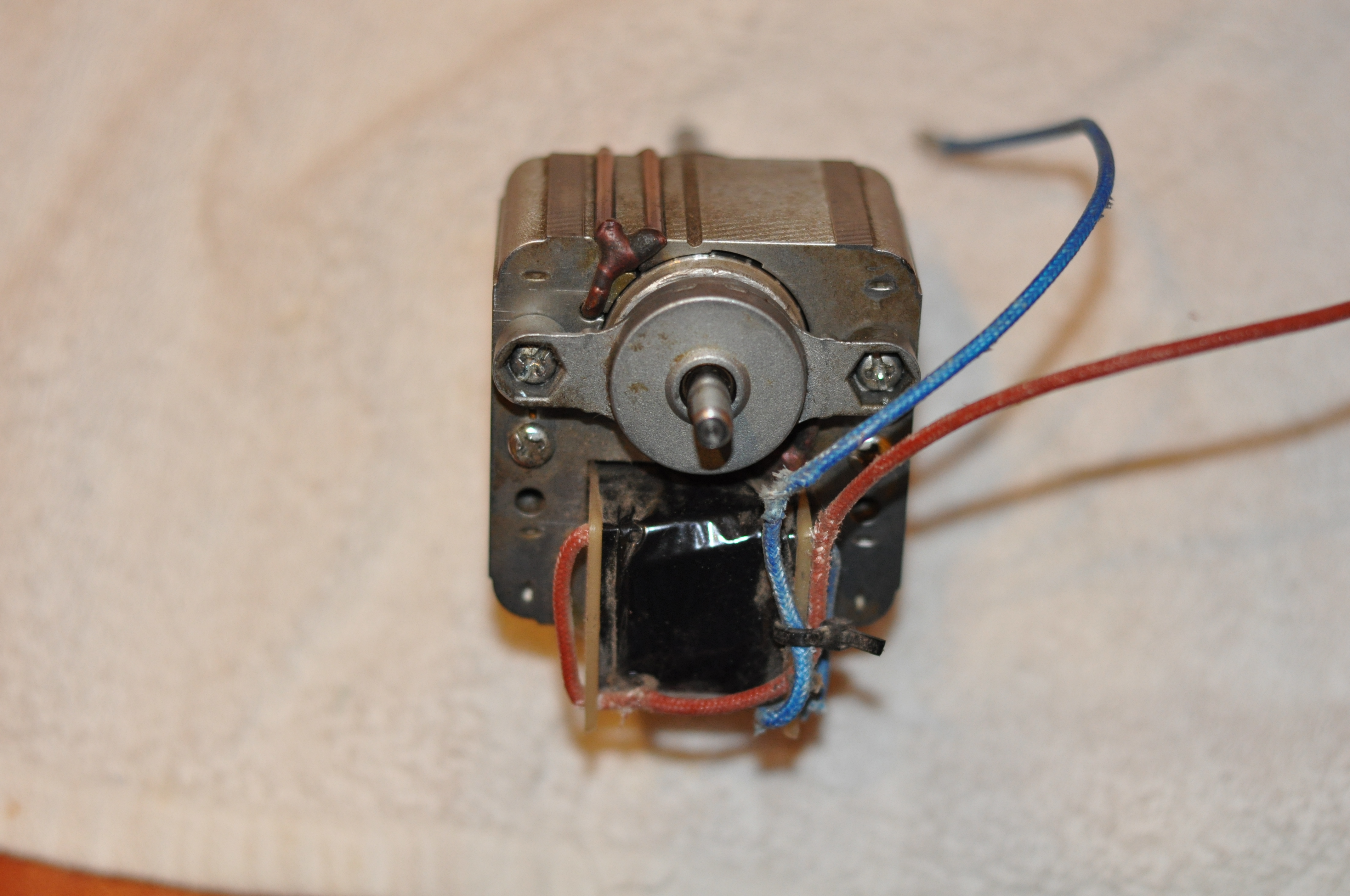

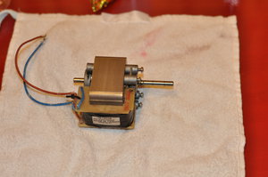

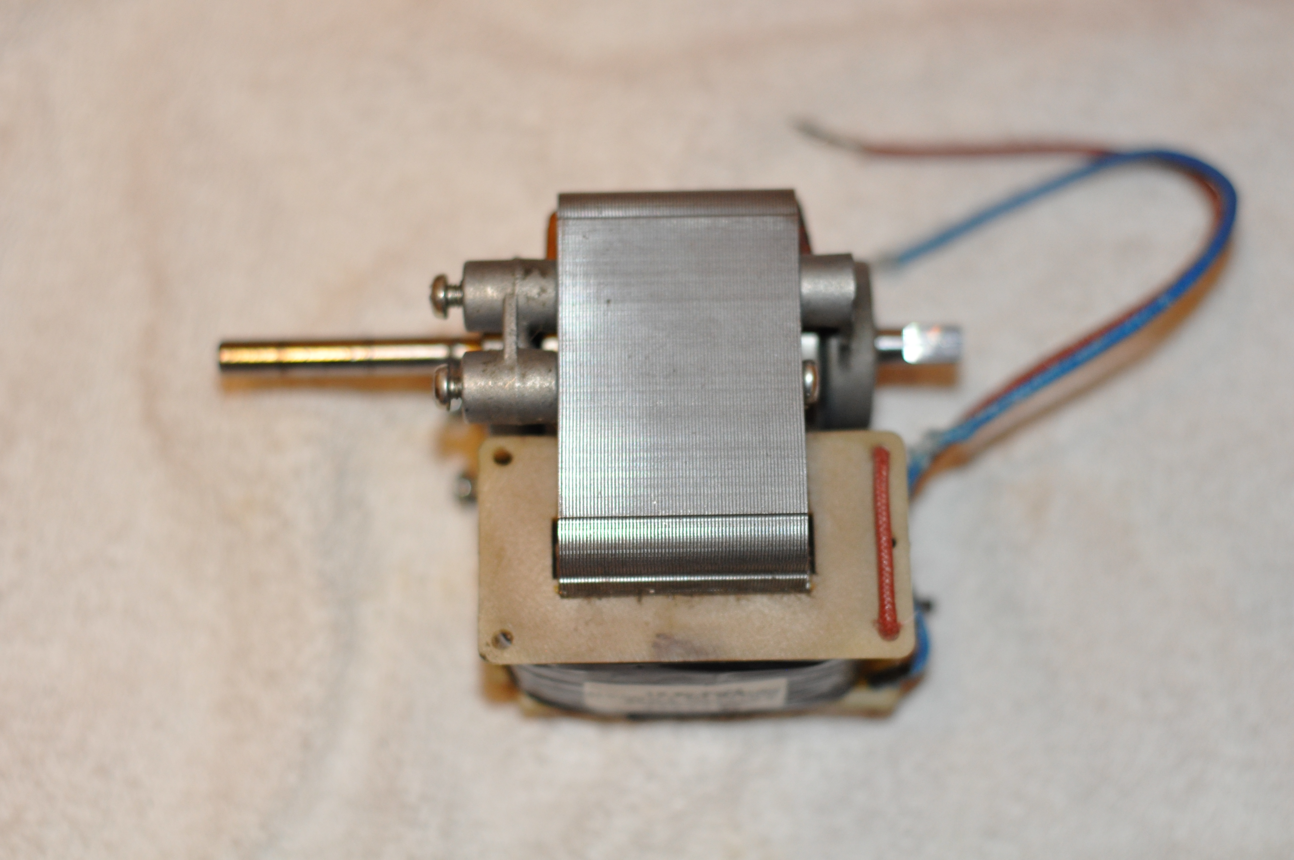

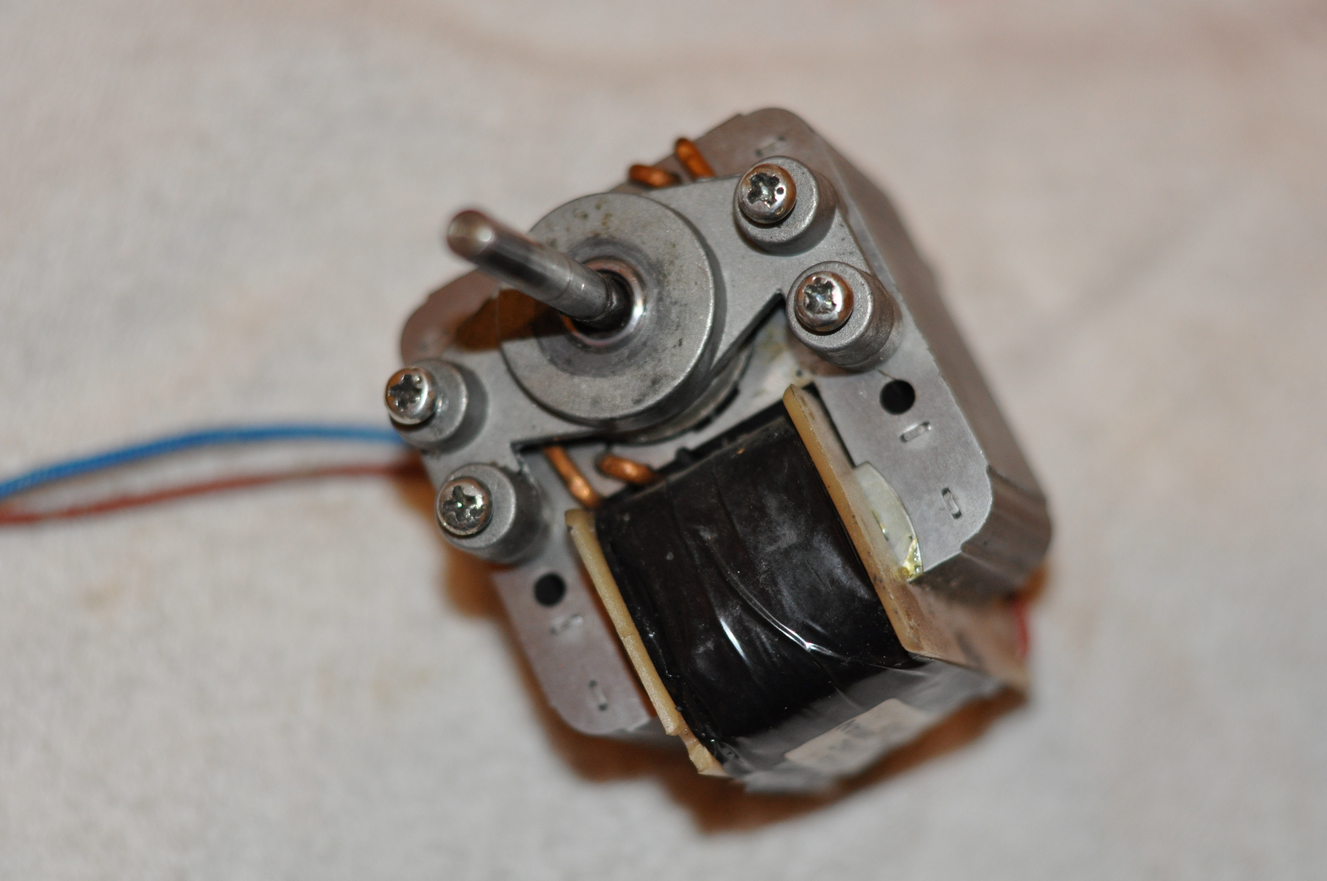

здравствуйте!
сломалась у меня на работе тепловая завеса BALLU 3кв.
работала давно-сносились втулки мотора турбины(больше там нечему ломаться)
ротор стал задевать о статор.
купил новую,там точно такой же мотор.
старую жалко выкидывать,если в старой заменить мотор-еще 10 лет отработает.
по маркировке на моторе ничего не ищется,у дилеров на сайте запчастей не видать.
ну не поверю что такой мотор больше нигде не встречается! :wik:
может встречали где такой?

Втулки выточить и заменить ни как?
Re: помогите найти мотор
Подыскать любой, подходящий по габаритам и валу (или сделать переходник). Похожие стоят, к примеру, в духовках с конвекцией, микроволновках (охлаждение магнетрона). В общем, смотреть в рембыттехнике. Не мотор, так втулки найти можно.

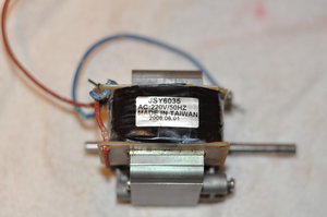

Втулки заменить можно,но где их взять? :wik:

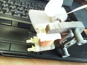

Сергей Саныч писал(а):микроволновках (охлаждение магнетрона).
от микроволновки вот
IMG_20160126_093659.jpg (1925 просмотров) <a class='original' href='./download/file.php?id=69857&mode=view' target=_blank>Загрузить оригинал (580.41 КБ)</a>
малаватый. Но направление правильное - в рембыттехнику...

AGP писал(а):Втулки заменить можно,но где их взять? :wik:
Заказать у токаря , может на форуме кто поможет .

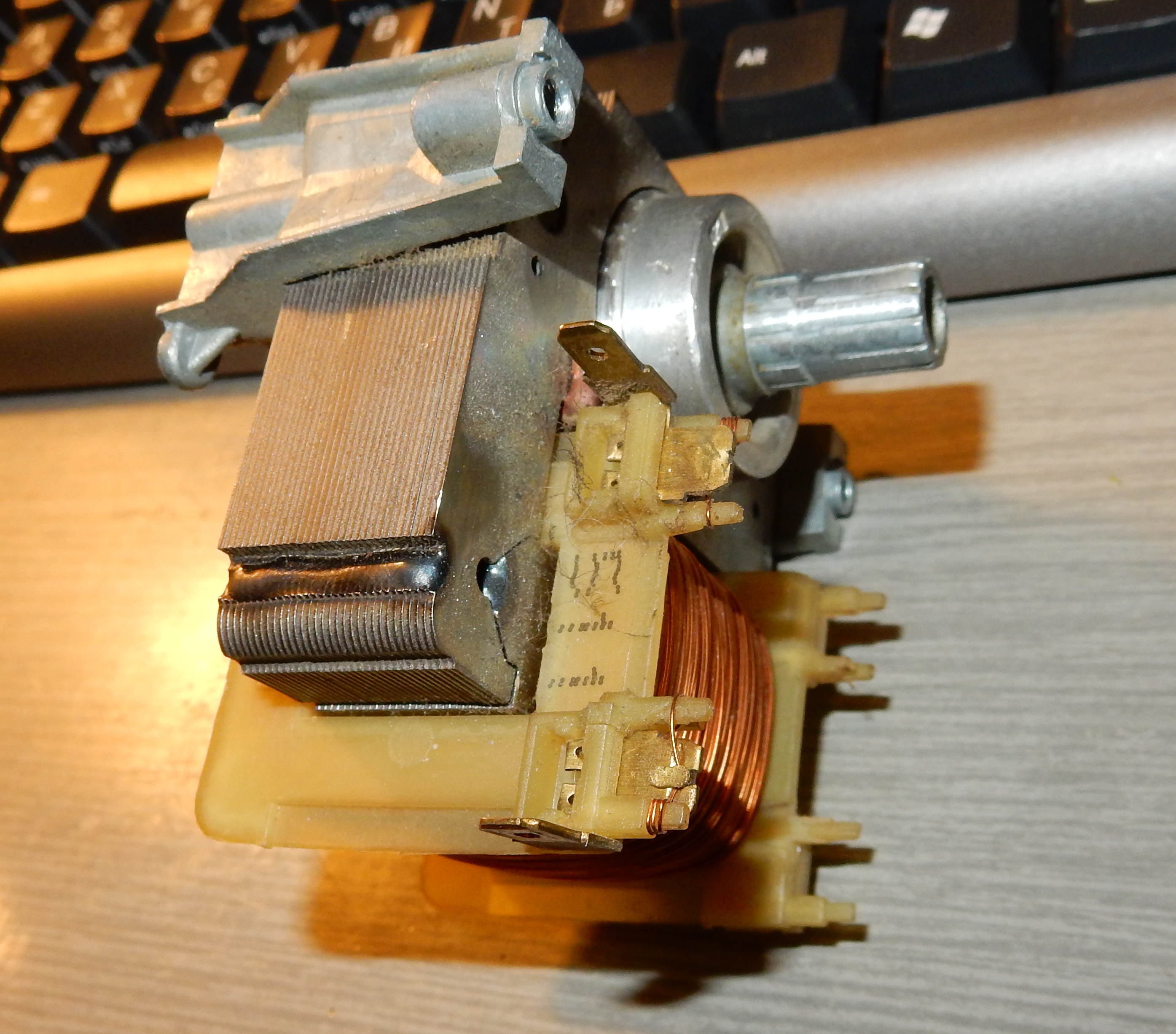

valb писал(а):от микроволновки вот
малаватый.
В старых и пожирней встречались :)

AGP писал(а): может встречали где такой?
В турбированных газовых котлах подобное стоит.
Выточить из латуни.

втулки сферические,в каталогах производителя втулок-металлокерамика.
http://vikon-spb.ru/nomid8400.htm?view=print
теперь вопрос-кто возьмется?

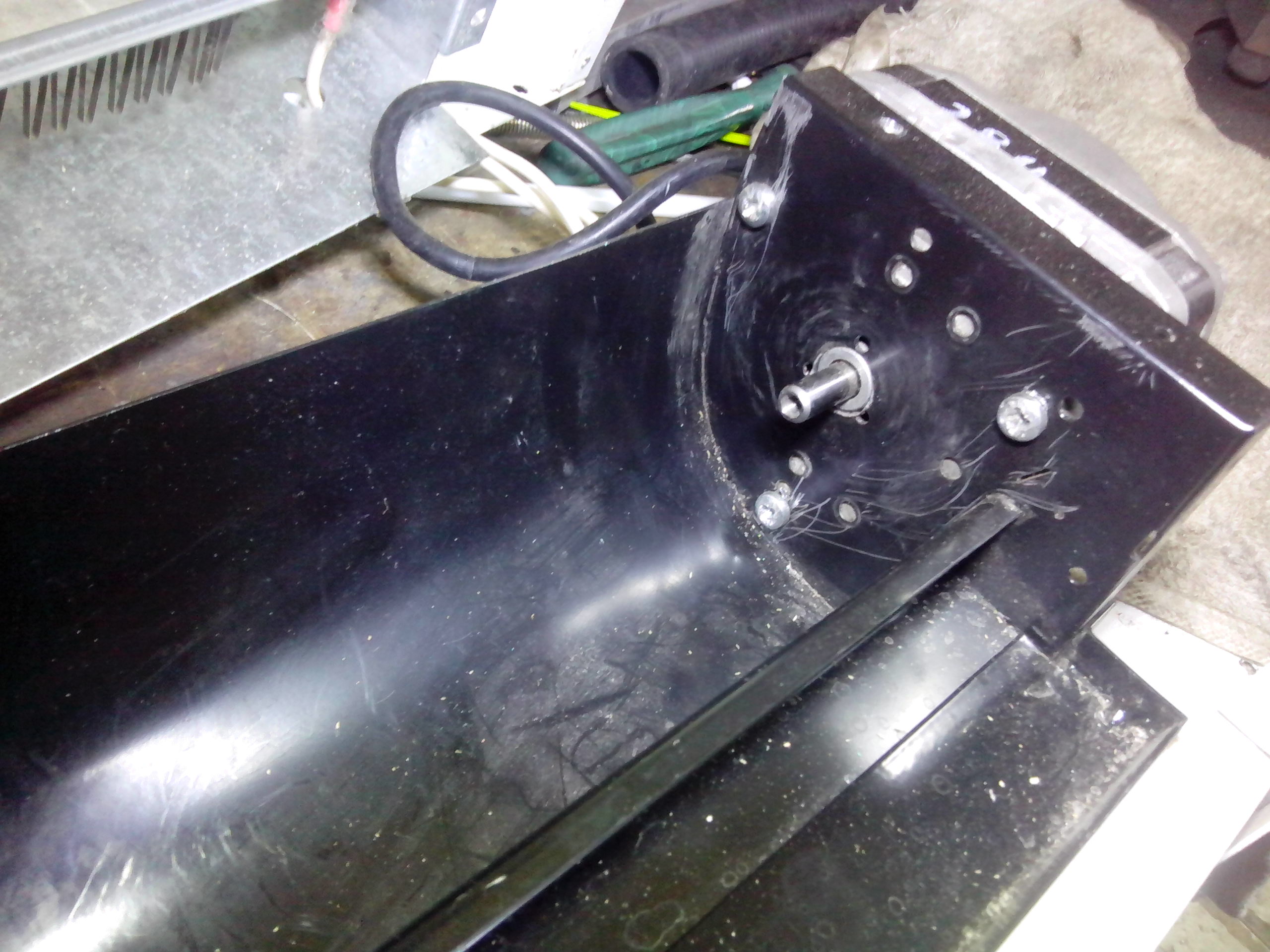

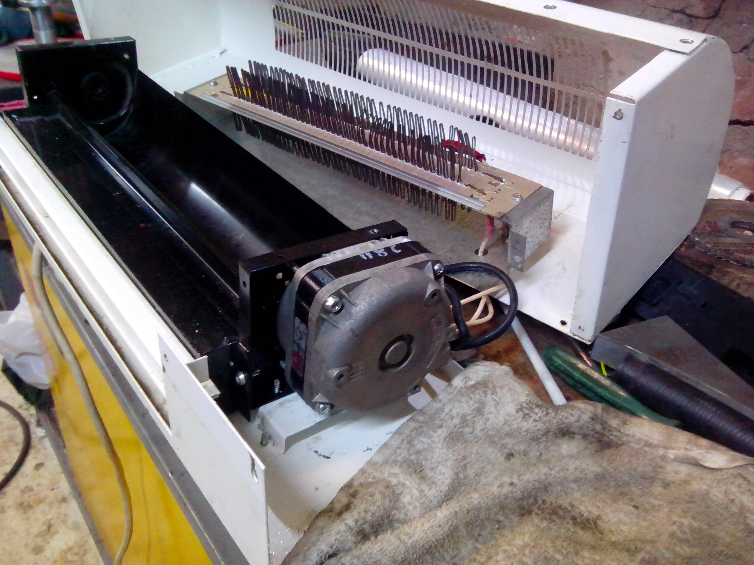

нашел я мотор,правда не такой как был
взял у "холодильщика"на работе мотор вентилятора с холодильной установки
обороты правда меньше чем у родного,но не сильно.
зато намного тише и воздух горячее.
кто-то говорил что они шумные-ничего подобного.
тихий как кулер от компа+мощьный+220в!!!
на радиатор шпинделя самое то! :good:
https://www.youtube.com/watch?v=fbicHae40fY
