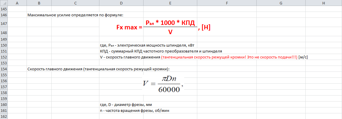

Сегодня пересмотрел ещё раз формулы внимательно и увидел что часть формул была для цилиндрического фрезерования, тогда как при обработке паза резание древесины переходит от продольного к торцовому и снова к продольному. Поэтому поменял формулу определения длины дуги контакта, угол контакта. В общем - обновил файлик расчётов.
Расчёт_станка.zip
(94.15 КБ) 834 скачивания
Теперь - ВЫВОДЫ:
1. Данный файл расчётов может будет полезен тем, кому надо посчитать мощность шпинделя. Не более.
2. Если известна мощность шпинделя (самый распространённый случай) - то для расчёта максимального усилия на фрезе достаточно воспользоваться формулой:
Расчёт_максимального_усилия_на_фрезу.png (13639 просмотров) <a class='original' href='./download/file.php?id=68423&mode=view' target=_blank>Загрузить оригинал (29.19 КБ)</a>
Теперь для дальнейших расчётов мне нужно накидать проект станка, чтобы прикинуть массу всех подвижных деталей, а там уже сервы выбирать.
Также интересно - как правильно подобрать максимальные ускорения для фрезерного станка по дереву? От этого ведь тоже зависит выбор мощности сервоприводов.

Kopyloff писал(а):Сегодня пересмотрел ещё раз формулы внимательно и увидел что часть формул была для цилиндрического фрезерования, тогда как при обработке паза резание древесины переходит от продольного к торцовому и снова к продольному. Поэтому поменял формулу определения длины дуги контакта, угол контакта. В общем - обновил файлик расчётов.
Теперь - ВЫВОДЫ:
Что-то странное получается :shock:
Все параметры неизменны, кроме оборотов шпинделя:
при 10 000 об/мин потребная электрическая мощность 0,3 кВт, а при 20 000 - 0,7 кВт. Разве не наоборот должно быть?
Kopyloff
Сообщения: 387
Репутация: 117
Откуда: Первоуральск
Re: Расчёт фрезерного станка по дереву
Сообщение Kopyloff »
Получается что так. При увеличении частоты вращения с 10000 до 20000 - сила резания Fx падает всего на 15%. Но при этом тангенциальная скорость V вырастает на 100%. В итоге и получаем - если посчитать в относительных единицах:
Было: P = Fx * V = 1 * 1 = 1 о.е.
Стало: P = 0.85 * 2 = 1.7 о.е.

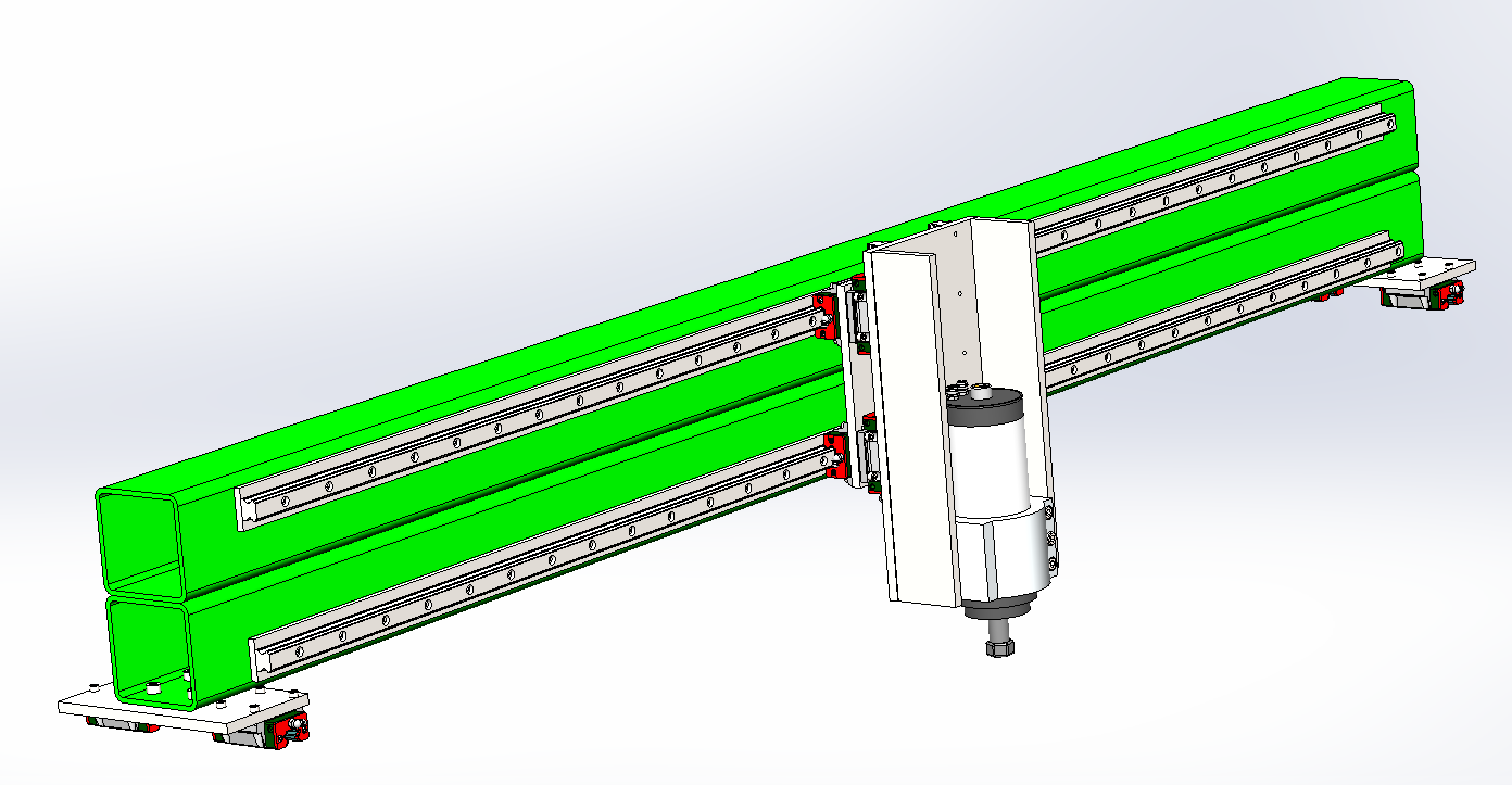

Накидал проект оси X+Z - вес конструкции получается около 130 кг:
Ось Х.png (13494 просмотра) <a class='original' href='./download/file.php?id=69761&mode=view' target=_blank>Загрузить оригинал (142.85 КБ)</a>
Изначально ориентировался на сервы оси Х = 750 - 1000 Вт, как на целевом станке: Re: Строю фрезер с полем 2300х1600х400. Нужны советы. #18
Но в итоге расчётов получается что требуется всего две сервы по 130Вт каждая!! Может где-то ошибка в расчёты прокралась - скажите, если увидите где.
Теперь сами расчёты.
Вес оси X+Z как я уже сказал - 130 кг
Рейка зубчатая, модуль m=1
Шестерня GS1-T15D14, кол-во зубьев Z=15
Планетарный редуктор 57PX10K-14S, с передаточным числом i=1:10
Диаметр делительной окружности: D=m*z = 1*15 = 15мм
т.е. за 1 оборот шестерни пройденный путь s = pi*D = 3,14*15 = 47,1238898 мм
За 1 оборот вала двигателя пройденный путь = s/i = 4,71238898 мм
Скорость требуемая перемещения оси Х = 14000 мм/мин (изначально расчитывал на 15000, но в итоге с данной сервой получается 14000, что тоже ок)
Скорость вращения для требуемой скорости перемещения = Скорость требуемая перемещения оси Х / пройденный путь за 1 оборот вала двигателя = 2970,892271 об/мин
или по формуле n[об/мин]=(60*1000/2pi)*(2*v[м/с]/D[мм])*i = 2970,892271 об/мин [это из файла "SEW_Проектирование_приводов.pdf", стр.57]
(4.9 МБ) 2909 скачиваний
Считаем момент по формуле: M=F*D/2000 [опять же - из SEW_Проектирование_приводов.pdf]
Данные с сайта: darxton.ru http://darxton.ru/wiki-article/raschet- ... ka-s-chpu/
Направление перемещения оси: Горизонтально
Вес перемещаемой конструкции, кг: 130
Скорость, мм/мин: 15000
Величина ускорения: 2000 мм/с2
Вид линейных подшипников на оси: Линейные подшипники качения
Прочие усилия(от обработки материалов и т.п), кгс 50
Результаты расчета
Сила инерции(возникает из-за ускорения), кгc: 26,50356779 кгс
Сила трения, кгс: 0,946069204 кгс
Внешние силы, кгс: 50 кгс
Суммарная нагрузка, кгс: 77,4496 кгс
1 килограмм-сила = 9,80665 ньютон
Отсюда: Суммарная нагрузка, Н: 759,5211198 Н
КПД планетарного редуктора = 0,9
Момент: M = 0,632934267 Нм - это момент обеих серв
Т.к. на оси Х два сервопривода - делим момент на 2: 0,316467133 Нм - это момент одной сервы
Мощность P [кВт] = M [Нм] * n [об/мин] / 9550 = 0,09844919 кВт - это механическая мощность
Если учесть ещё и КПД сервы и частотника, примерно равный: 0,8
Электрическая мощность: Рэл = Рмех/КПД = 0,123061487 кВт - это электрическая мощность каждой сервы
Под эти параметры попадает сервопривод комплектный Сервопривод ACS606+BLM57130, 130 Вт, фланец NEMA23, 1.23 Нм, 3000 об/мин
Самому кажется что нужно минимум 400 Вт сервы (2 штуки), но цифры - вещь упрямая. Как кому кажется - достаточно ли двух 130 Ваттных серв, чтобы таскать ось Х весом 130 кг со скоростью 14000 мм/мин, с ускорением 2000 мм/с2?

Ого :shock: Столько формул для расчета привода всего одной оси.. Вы действительно инженер до мозга костей :)
Но походу расчеты верны. Из личного опыта и практики, на моем станке вес оси Y со всеми навесами около 150кг, серва 400 Вт, скорость 15000 мм/мин, ускорение около 4000 (если я правильно подсчитал), правда привод ШВП 2005, при данных параметрах серва работает с нагрузкой не более 40-60% от номинальной мощности, хотя запас по перегрузу имеет в 300% , но такую нагрузку видел всего раз, когда нечаянно залетел кареткой в кронштейн держащий винт, кронштейн выполнен из 12мм сталюки и его погнуло как пивную банку.. потом пришлось кувалдой править :hehehe:
Kopyloff
Сообщения: 387
Репутация: 117
Погнуть 12 мм стальной кронштейн - это круто :)
Хотелось бы верить что на мой станок хватит и двух 130 Вт серв. Различие в цене очень ощутимо между 130 и 400 Вт. К тому же усилие резания брал исходя из максимальной мощности шпинделя и в реале навряд ли когда-нибудь достигну таких усилий резания (50 кгс). В нашем Вики описан процесс подбора шаговиков, так там брали в расчёт величину 200 Н: Re: Какой комплект степперов покупать? #51. И это уже с 10-ти кратным запасом. У меня же для расчёта принята сила резания 50 кгс ~= 500 Н.

Kopyloff писал(а):Хотелось бы верить что на мой станок хватит и двух 130 Вт серв.
Ну наверное конечно лучше бы поставить 2х200 Вт, хотя бы для того чтоб сервы не работали с перегрузом, и имели некий запас по мощности.
Дерево обрабатывается на оборотах 15-24к оборотов, при острой фрезе, хорошей жесткости станка, и правильно подобранных режимах подачи, приводы практически не испытывают нагрузки, если станок идет в нагрузку при обработке дерева, то что то не так.
