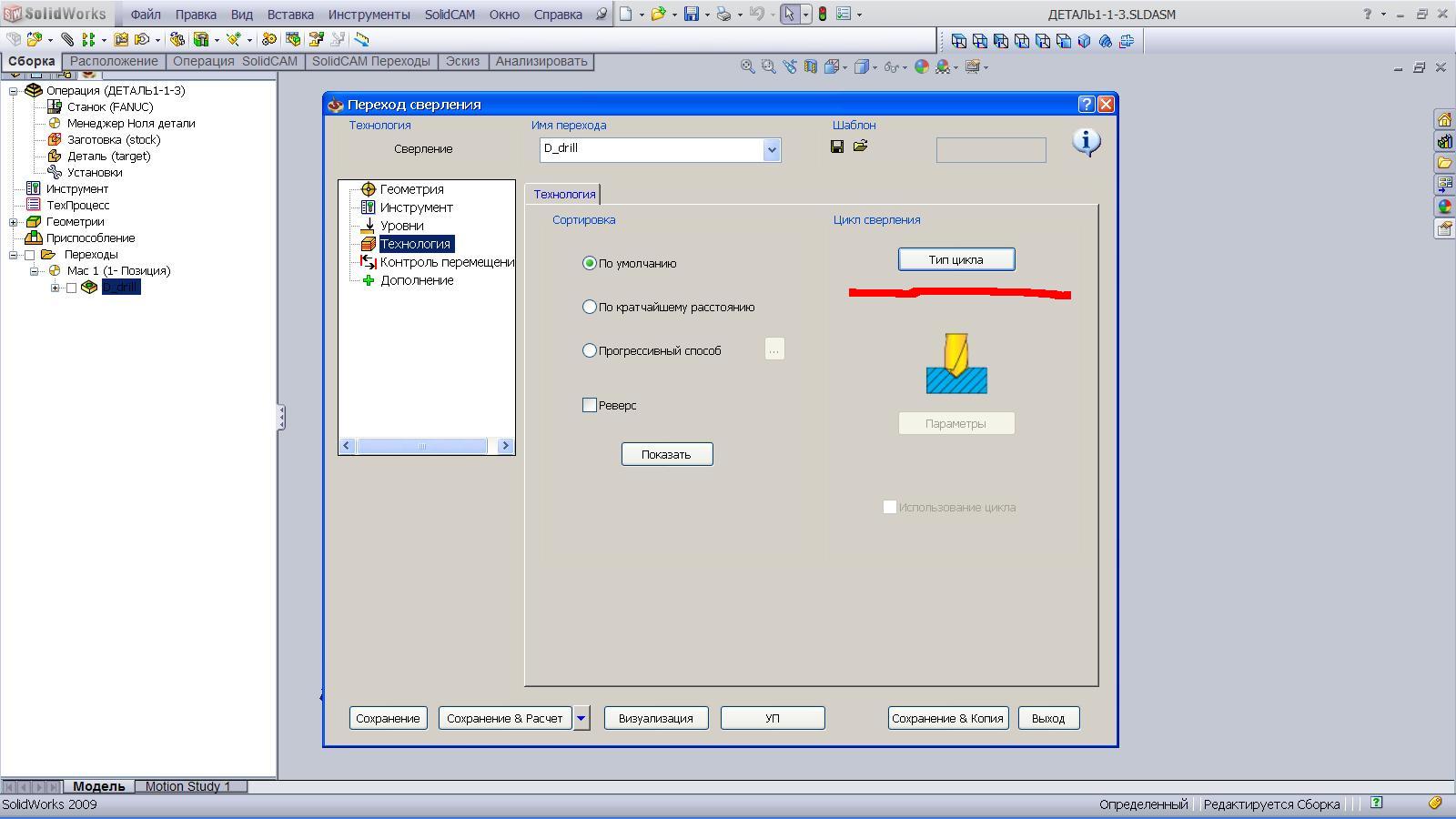

Всем привет! Вопрос такой. У меня не работает кнопка "ТИП ЦИКЛА" (на картинке подчёркнуто красным). Из-за этого не могу выбрать стратегию сверления. Неужели на глубину к примеру 50мм сверлить без выхода сверла? Только у меня не работает или у всех так же? Заранее всем СПАСИБО!!!

Zoidberg писал(а):Только у меня не работает или у всех так же?
Только у тебя не работает, у меня работает :)
Выбери другой постпроцессор и посмотри что будет. Возможно станок(постпроцессор) не поддерживает циклы ;)

Пробую-не работает. У тебя какой постпроцессор выбран?

У меня Mach3

Я извиняюсь, но НЕТ такого постпроцессора! :wik: Самодельный? Можно мне такой? :) Или мой исправить, его уже редактировали, может не до конца? Или выбросили нужное посчитав лишним.
Но дело в том, что и с родными постпроцессорами не работает эта кнопка. :thinking:

ставить примерно сюды C:\Users\Public\Documents\SolidCAM\SolidCAM2013\Gpptool

Как это ни странно звучит, но с Mach3 вообще не генерируется. Сплошные ошибки. А кнопка так и не работает. Правда указаноого пути я даже примерно не нашёл, поставил в папку с остальными постпроцессорами. И который именно надо было скачать? Я скачал последний.

Заработала кнопка!!! Зависит не от выбранного постпроцессора, а от выбранного станка. Всем СПАСИБО!!!
